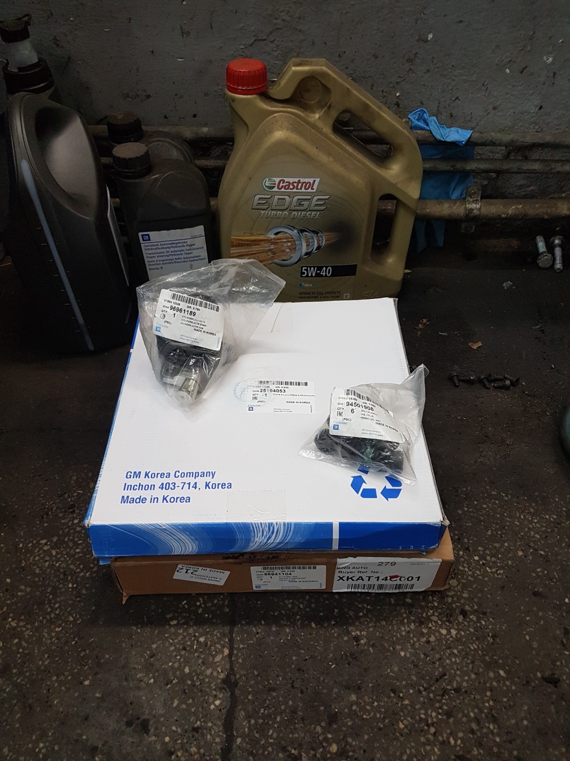

Am crea topicul pentru a-i ajuta pe colegii care doresc sa isi schimbe ambreiajul la Epica si nu stiu codurile pieselor si/sau la ce sa se astepte.
Masina la care am schimbat este un Chevrolet Epica 2.0 diesel, an 2007, 139000km.
Probleme gasite la cel vechi:
- volanta bimasica uzata, joc mare, de aici veneau zgomote suspecte, ca un harait
- discul de ambreiaj mai avea f putin si ajungea la nituri
Coduri piese:
Volanta: 96941104, pret aprox 2000lei
kit ambreiaj: 25194053, pret aprox 1600lei
rulment presiune (cu tot cu cilindru): 96961189, pret 370 lei
kit suruburi volanta: 94501908, pret aprox 60 lei
Total: aprox 4100lei
Daca luati piesele de la Valeo/LuK, sansele sa iesiti la jumatate de pret sunt relativ mari.
Edit: Am cautat dupa coduri la Radacini, voltanta LuK am gasit-o tot la 2000lei, kitul de ambreiaj Valeo l-am gasit la 800 lei. Rulmentul de presiune este 210 lei Valeo si 510 lei LuK. Deci un total de 3100lei cu tot cu suruburile de la volanta.
