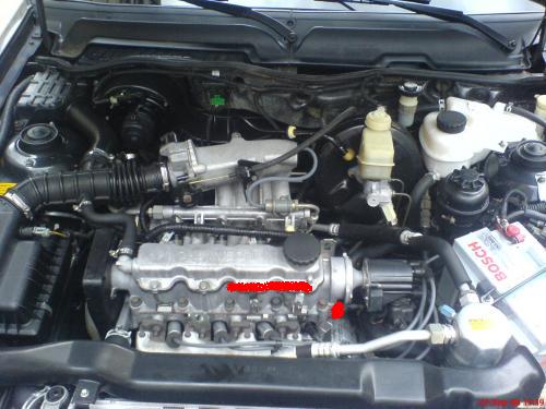

nato99 Posted January 26, 2010 nu am spuma dar chit ca e vara chit ca e iarna am pierderi de ulei si prin alta parte as mai avea in dreapta intre motor si capacul delco si motor mai am o problema daca strang prea tare garnitura se deplaseaza daca e mai putin stransa iasa scapa SEGmentarea am facuto in vara schimbat segmenti pistoane tot ce trebuia 3000ron si inainte aveam consum de 1l/80 mai exact plecam din TIMISOARA AJUNGEAM IN ARAD mai mergeam vo 10 km si ma avertiza ca nu mai am dar acuma am consumul de 1l/500 aprox iar cineva de la service, care la randul sau detine un cielo mi-a spus ca scaparile sunt la capac deoarece din cauza intemperiilor mari si bruste asa mi-au spus LOCURILE PE UNDE SCAPA Share this post Link to post
Gamerul Posted January 26, 2010 Salut. Pe la garnitura de la capacul motorului pierdeam si eu ulei, desi am inlocuit garnitura in repetate randuri cu diverse tipuri (pluta, pluta+cauciuc, chiar si silicon rosu). Singura solutie a fost sa inlocuiesc acel capac cu unul de plastic fabricat pentru Cielo Euro 3. Pe la delcou mai am pierderi dar asta pentru ca nu am inlocuit inca garnitura de la oring. Share this post Link to post
lascarica Posted January 26, 2010 Nato99: pe unde ai aratat tu curge sau e "umed" ? Asa ceva am si eu dar la nivel de "umed" murdar de ulei... si nu am consumul de care zici. La 7000 a luat 250ml si aia discutabili. 1l la 500 este mult al naibii. Ori ala cu segmentarea nu a facut treaba buna ori mai curge pe undeva. Schimba garnitura sau cum zicea colegul eventual capacul cu totul. 1 Share this post Link to post
Dj_Dark Posted January 27, 2010 (edited) Tot ca idee stii ca 3000-ul asta e facut in turcia nu?...bine zis ca era mai bine daca puneai mobil 1 Nici nu m-am uitat sincer. Mai am inca bidonul. Oricum, "spune" singura daca e bun sau nu peste vre-o 1000 km . @nato99. Nu are cum sa curga pe la capacul atata ulei. Daca nu ai alte pierderi il mananca. Si la 1 litru la 500 km ar trebui sa ai si fum albastru la esapament. Edited January 27, 2010 by Dj_Dark Share this post Link to post
alexinno Posted January 27, 2010 @nato99 : Cati km (reali) avea masina cand ai segmentat-o? 1 l la nici 100 km? Si acum,dupa rodaj,1/500? Imi miroase a bataie de joc din partea service-ului!! De ce n-au alezat si honuit blocul daca depasise toleranta de la R1? Ce fel de simeringuri au pus la supape? Golanie pe fata! Share this post Link to post
nato99 Posted January 27, 2010 Masina avea in jur de 50000km dar aveam probleme ca imi uda si calaminiza prima bujie de la segmentu de ungere De inlocuit garnitura am incercat si eu pluta +cauciuc si separat dar nimic iar pe motor se vede uleiul nu doar umed ci alteori si stropi. Voi incerca sa schimb capacul de care vorbeati dar nu aveti vreun pret informativ cat m-ar costa? fum albastru am avut inainte de segmentare dar acum nu mai e am schimbat si senzorul IAC dar dupa cum spuneam mi s-a sspus ca cielo-urile au problema la capac cu pierderile de ulei si m-i s-a sugerat un ulei mai gros Share this post Link to post
lascarica Posted January 27, 2010 "...dar aveam probleme ca imi uda si calaminiza prima bujie de la segmentu de ungere..." Incearca sa ne desenezi si noua cum vine chestia "...mi s-a sspus ca cielo-urile au problema la capac cu pierderile de ulei si m-i s-a sugerat un ulei mai gros..." Ala era ori beat ori dus cu pluta. Motor la 50.000km segmentat sa pui ulei mai gros de 10W40???? Al meu are 200.000 si ultimii 50.000 i-am facut eu. Si folosesc 10W40 fara probleme... Ca e umed pe la capac da se poate dar sa curga 1l la 500km asta e pescareasca deacum... Eu zic sa schimbi service-ul, orasul eventual ) Poate un coleg de forum din Timisoara iti recomanda un service/mecanic bun. 1 Share this post Link to post
nato99 Posted January 27, 2010 L-AM schimbat de cateva zile numai ce am facut caldura ca am avut dopuri de rugina si aici imi par de treaba nu prea scumpi si priceputi + unul din ei detine un cielo si si-a facuto singur si am vazut cum merge si cum arata iar daca pentru el a facuto calumea Voi vedea ce va urma PS. Am fost la "New loock" si nu va sugerez (scump si de proasta calitate)!!! Share this post Link to post
