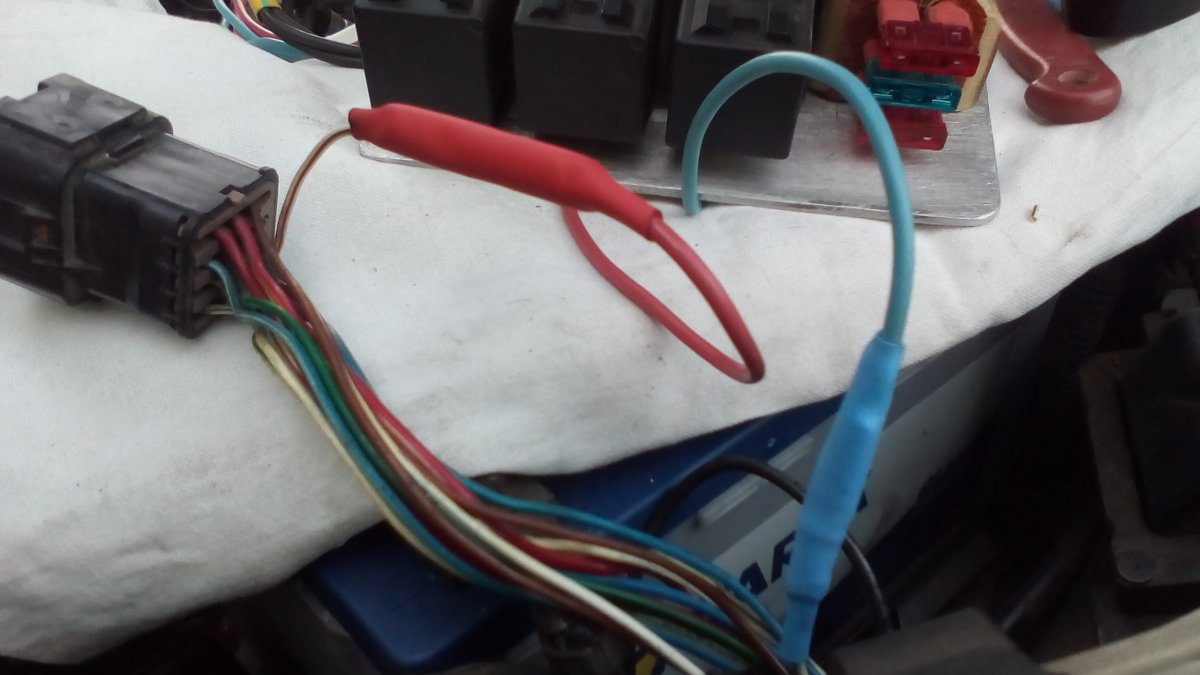

Schema Relee Protectie Bloc Lumini
Exact, asta se urmareste. Credeam ca mie sa-mi fi scapat vreun detaliu ce-ar da cu minus intregii operatiuni. Adica avantaje da' si dezavantaje ce trebuiesc luate in calcul.
Pozitiile/iluminatul is aparte trecute prin K3 tot pe linia 30. Ori ba?
S-o vinit lumnyna-n sat ! Cu ajutoru lu' nenea Cris, fireste.

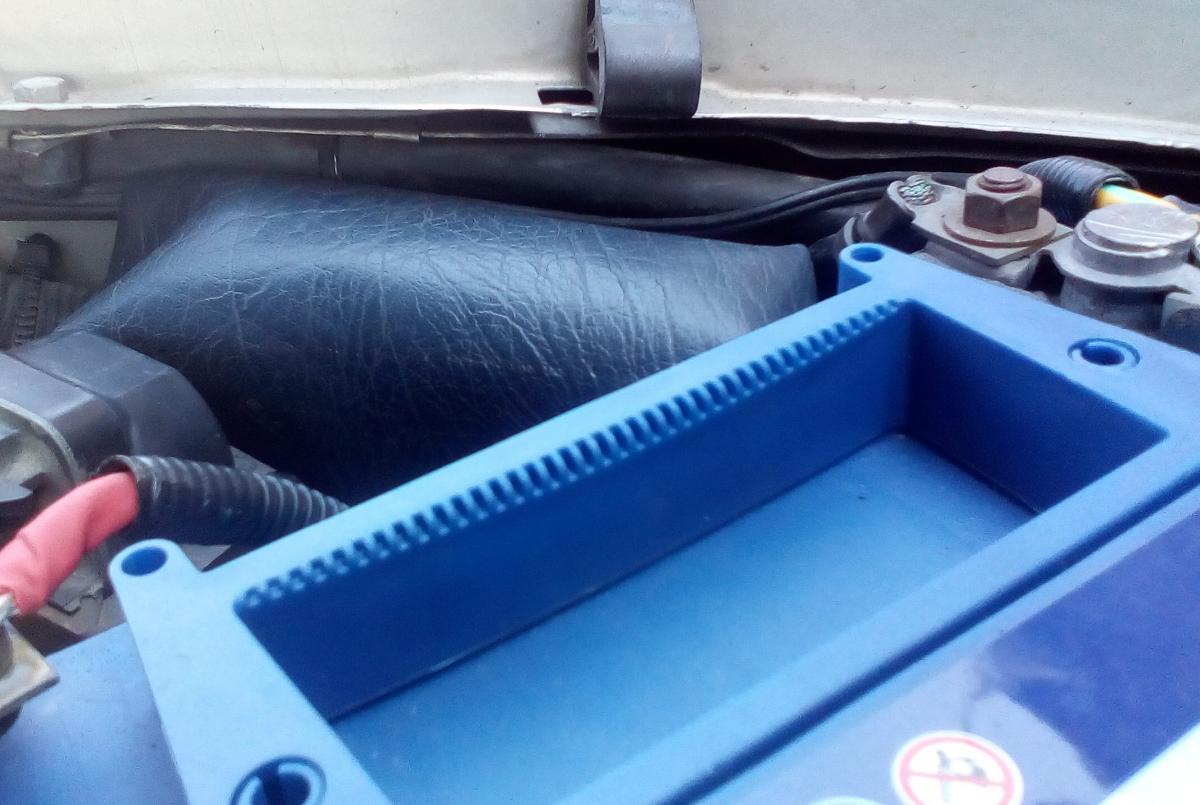

Mai e nitel de bibilit la "prezervatuvu' di keli" ce l-am croit si tras peste drept protectie. de capac nu mai e loc in zona.
Off, ma faci sa ma uit in schema :)
LE, Da, K3 alimenteaza linia 58 unde sunt si pozitiile, lampa numar, bord, clima...etc, din linia 30, plus permanent. Linia 15 e plus contact motor, pentru referinta si 15A nu mai stiu, nu mi-a trebuit niciodata.
K4 Alimenteaza doar comutatorul lunga, scurta, deci ai dreptate, se poate elimina (adica lega pe direct), dar mie mi-ar fi lene. Greseala mea, la espero sunt K4 si K5 de aici confuzia.
PS Acum vezi si tu ce slaba e instalatia electrica la daewoo. Un singur releu de dimensiuni mai putin de jumate din unu de-ala de 30A de care ai pus matale alimenta ambele becuri in schema originala.

@ Viktor: tot mesterisi in zona: de ce nu bagasi si un cablu gros de masa de la baterie la sasiu? Al tau e cam... verde!  :mrgreen:
Ala verde cred ca e la motor pus, ala de sasiu cred ca e ala deja schimbat dar ideea ramane :) . Pariu ca frige la pornire motor.
Edited by Dj_Dark
Verde ? Astfel pare, nu fu aifonu' setat la culoare ...😛
As gasi p-aici alte cabluri dar nici alea nu-s de azi de ieri asadar, le mai pastrez o vreme. Am ceva cabluri noi pentru aparatul de sudura, or fi valabile ? Un alt pas (de-ar fi sa fie) ar fi inlocuirea conductorilor dintre relee si becoase. Astea originale is firave rau pe linga alea din relee.
Ia cabluri pt alimentare statie auto... se gasesc la metru, nu sunt extrem de scumpe, si sunt bune si flexibile.
Alea-s cabluri originale, Dj'u. Nimic schimbat, cu exceptia clemei borna pozitiv ce s-o rupt (originala) si schimbata in regim de urgenta cu ce-am avut la indemina. Chiar o sa fiu atent la faza cu incinsu' de care aminteai. Negativul ce pare a fi schimbat, ii alimentarea releelor.
Am si masurat deja cablul (litat) de il am nou, Geo. Ii de 16mm. E si cu inscris de 1x16.
Nenea Cris ce recomanda pentru o masa sanatoasa ?
Suntem offtopic... Cablu cu S >= 16mmp, papuci COSiTORITI la capete si borne baterie serioase. Merge cablu de sudura fara retinere!

1) Nu ai nevoie de 4 relee, 2 sunt suficiente, ai 2 faze.
2) Pentru faza scurta peste lunga ai nevoie de o dioda redresoare mai sanatoasa (de genul 1n4001) intre firul verde de lunga si ala alb/maro de scurta, pusa cu plusul la verde si minusul la alb/maro.
Atentie, faza cu dioda functioneaza numai daca pui relee, altfel va suporta direct curentul becurilor si risti sa iei foc.
