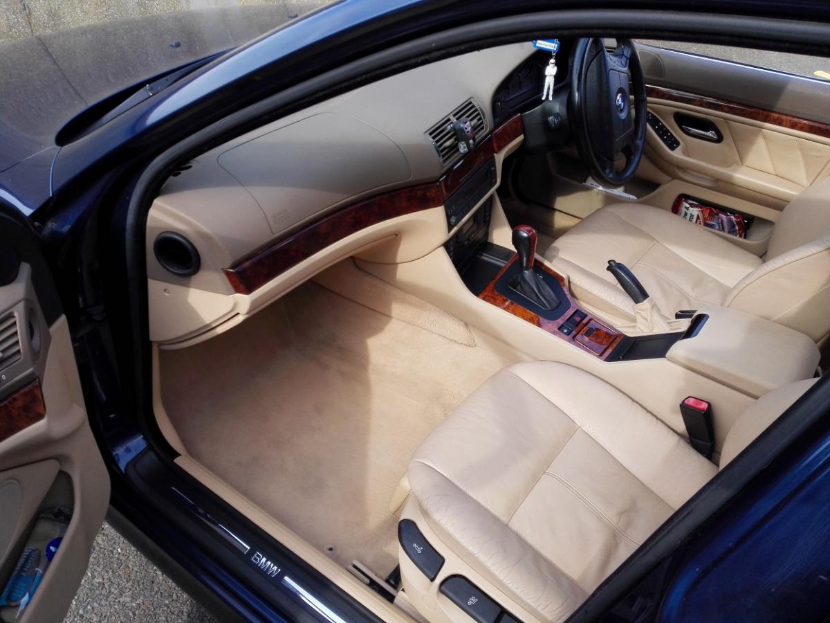

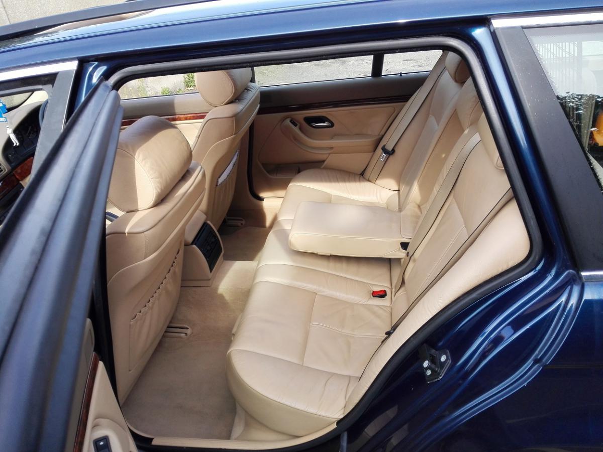

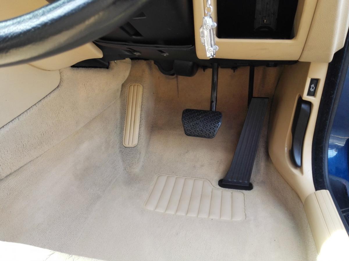

Intre timp am si curatat o.Alta masina.

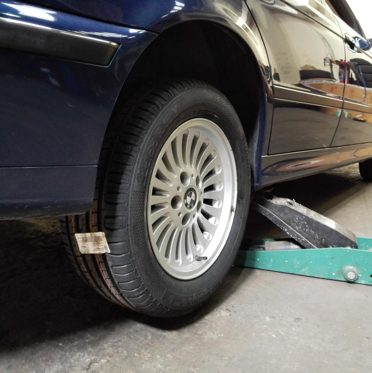

Am inlocuit si anvelopele spate,am ales Barum.

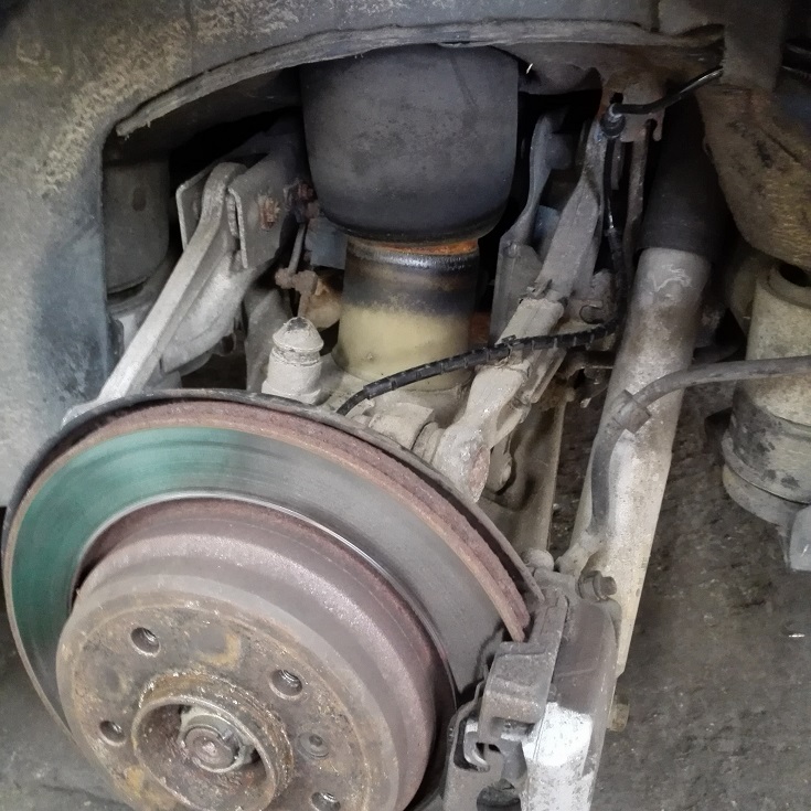

La montaj mare surpriza.Ca de obicei,cand prind ocazia sa fie suspendata ma uit pela una alta.Discurile ok,placutele ok,insa nu am vazut arcurile.Are perne de aer,probabil de aici i se trage aceasta tinuta de drum exceptionala.Am citit si si pe capacul de sigurante si exista soclu de siguranta air suspension...
O sa ma uit si pe fata,presupun ca i la fel.
