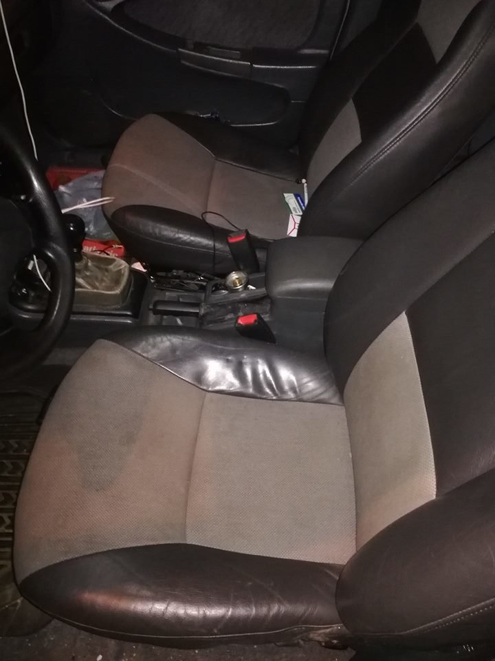

Si s-au montat si scaunele de Saab. Cum ma asteptam, nu se potriveau la nimic. La sine nu ma asteptam, dar si ca latime e diferenta. Am pastrat sinele de espero, doar reglajul fata/spate, si am prins peste ele cadrul scaunelor de Saab. Da-i, taie, injura niturile care nu ieseau nici polizate, o distractie. Poza de mai jos e facuta aseara, cand am ajuns acasa. Par foarte murdare in poza aia, nu prea le avantajeaza, in realitate nu-s asa. O sa mai fac cateva poze azi si la "ingineria" pe care am facut-o sa le prind, si la scaune in sine. Bancheta n-am pus-o inca, urmeaza sa o pun

Hai ca de nu s-au montat pe Cielo/Espero toate neamurile de scaune :)) Si de n-spe feluri de Opel, si de Saab, si de Mazda, si de Alfa...
Asta zice multe despre calitatea scaunelor de cielo/espero :)). Sunt foarte comode cand stai pasager in ele, dar nasoale de stat ca sofer. Cel putin ale mele asa erau. Multi imi ziceau ca am scaune foarte comode, dar pe mine ma durea spatele mereu de la ele
Comparand cu cele de pe Panzer, sunt mai comode cele de la Cielo/Espero. Dar tot nu se compara cu alea de "masini straine", cele de Vectra B pe care tocmai le montasem erau geniale.
Lipseste cu desavarsire reglajul lombar de pe cele originale, au o configuratie ciudata a spatarului si din aceste motive dau o senzatie totala de disconfort plus dureri de spate la drum lung. Eu pusesem pe Cielo scaune de Calibra si era mult mai bine.

Scaunele-s mult mai bune decat cele de espero, nu m-a mai durut spatele la drum lung cu ele. Isi merita banii din plin. Daca ar avea cine sa-mi puna si bancheta, ce bine-ar fi :)).
