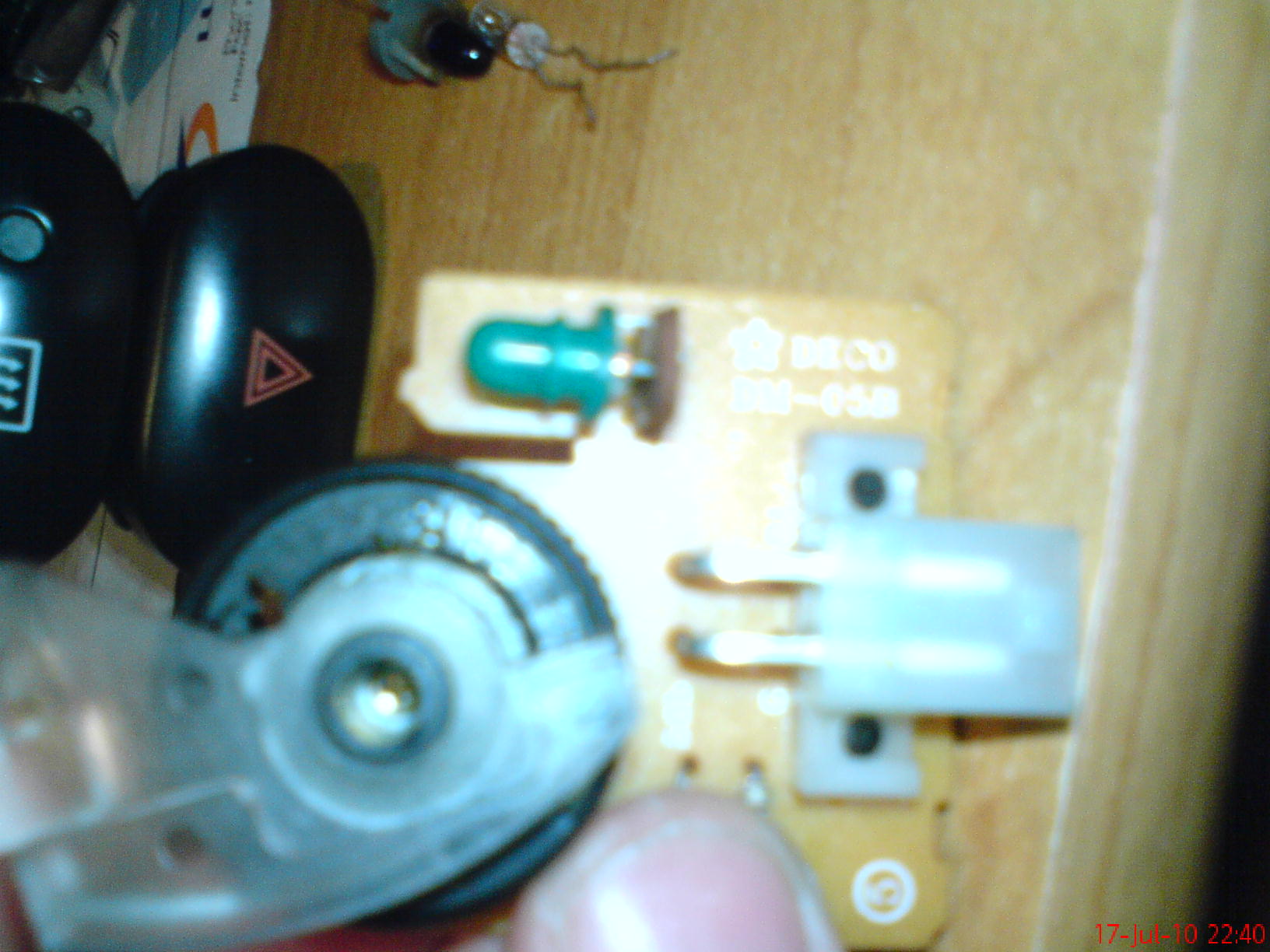

Pan la urma am dat jos butoanele dar se pare ca nu gasesc becuri. Pe unde am fost au zis "Aaaa, se schimba butonul cu totul". Any ideas ce fel de becuri trebuie?

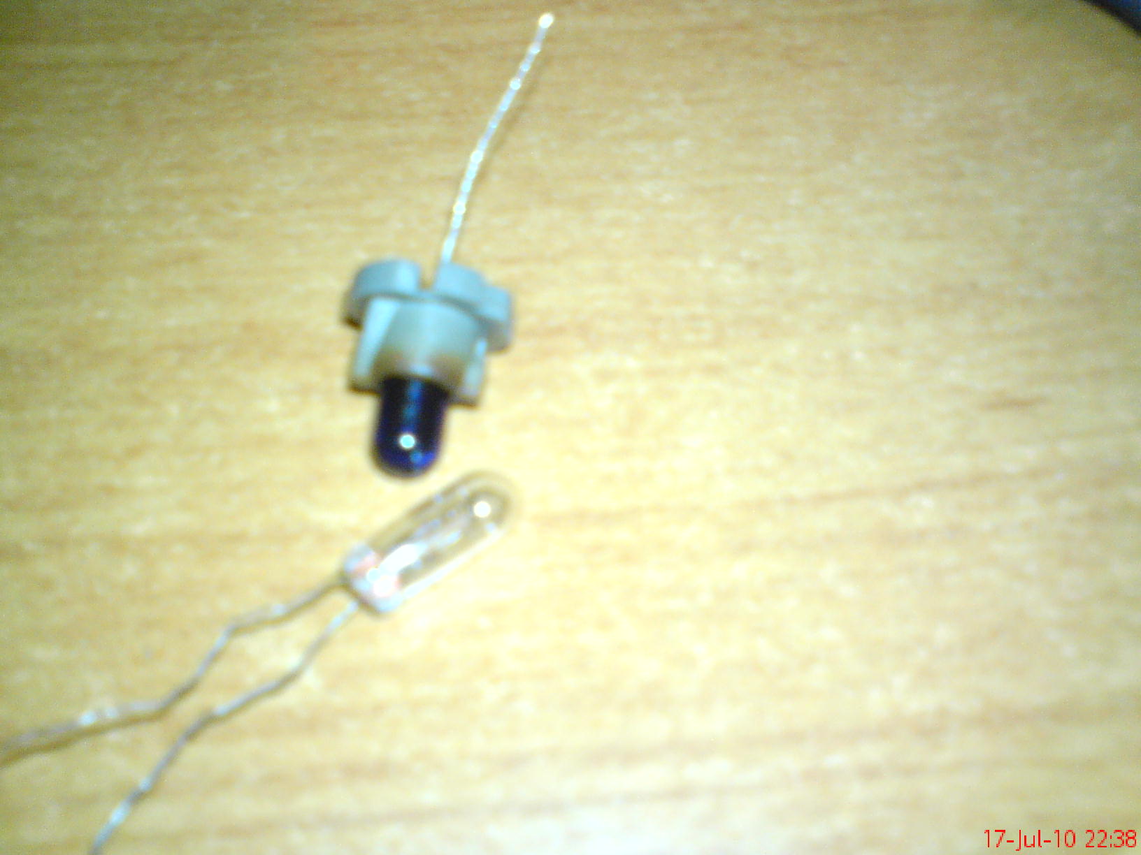

Da! Se gasesc becuri de 12v la magazinele de PIESE ELECTRONICE/ELECTRICE. Faci in felul urmator. Pastrezi partea de plastic a becului si scoti beculetul ala cu 2 sarme si te duci cu el la magazin la piese electronice radio tv etc... Nu te mai lua dupa toti "desteptii" . Se gasesc! Si se schimba foarte usor.

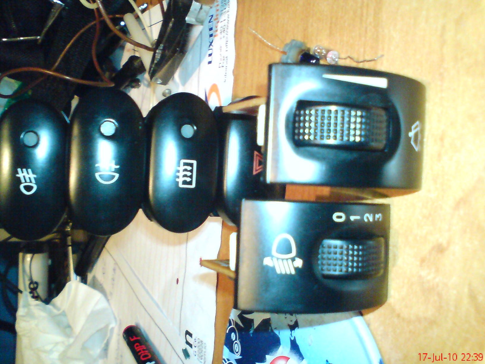

La espero daca nu ma insel eu, sunt foarte greu de schimbat la 2 butoane, respectiv, reglajul intensitate bord si temporizare stergatoare. Eu am folosit o metoda putin destructiva dar eficienta cand le-am schimbat.
Restul merg usor.
Nu au nicio parte din plastic.. e altfel fata de Cielo.

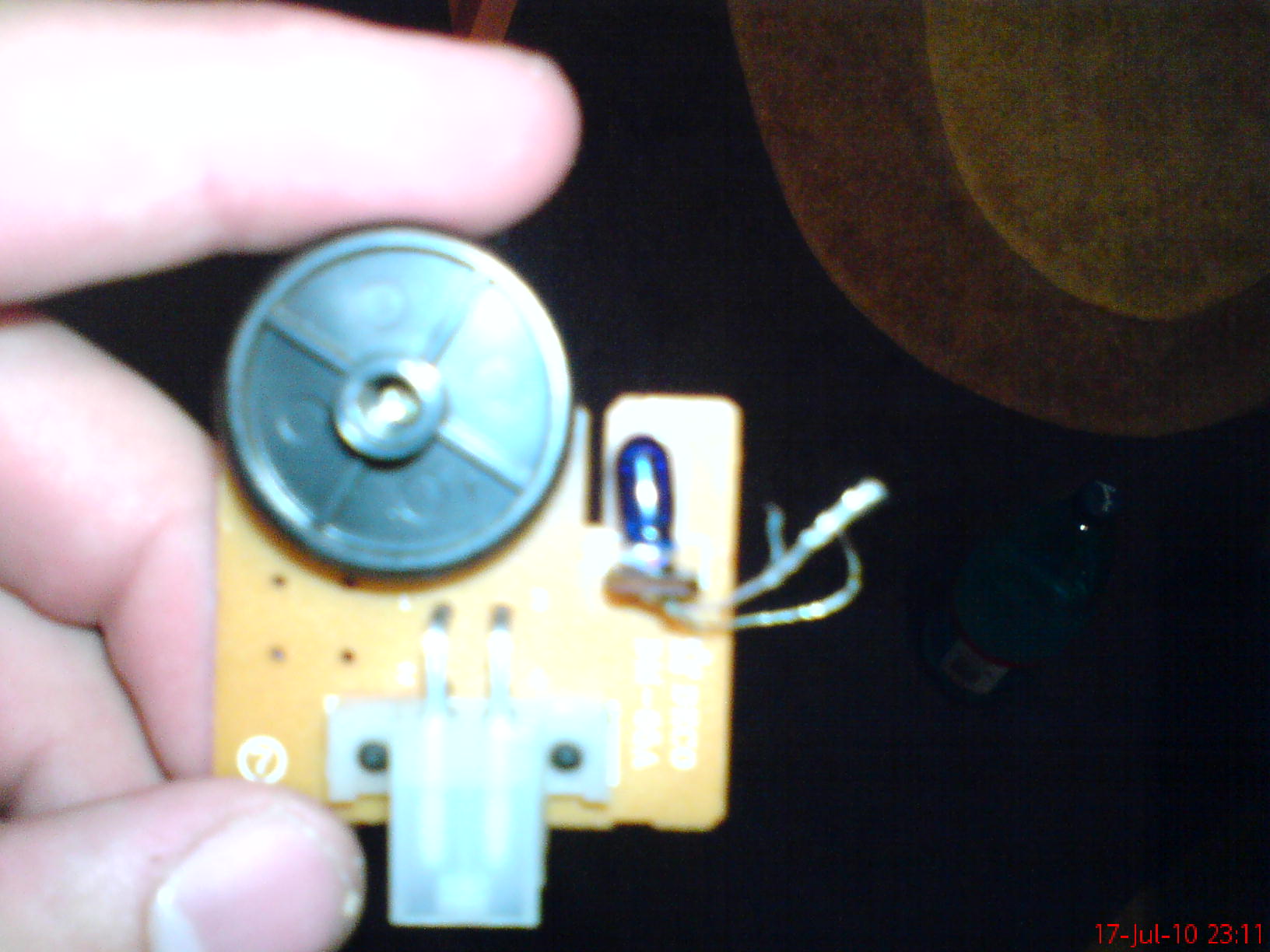

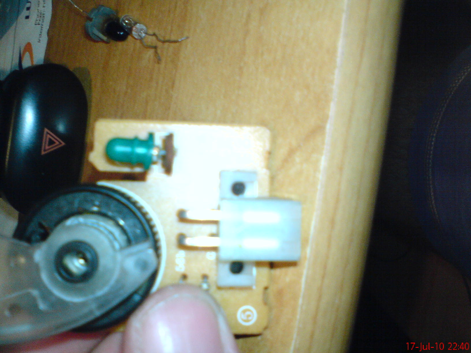

Gata, le-am schimbat. Am luat de la piese auto cele mai mici becuri de 12v pe care le aveau.. ceva mai mari ca cele originale dar sunt ok. Mai greu e cum a zis si Dj_Dark la temporizator stergatoare dar m-am descurcat introducand in el alt bec pe langa cel original care e cam imposibil de scos.
Eu am dat 2 gauri opuse, exact in dreptul placii aleia mici pe care asta becul si apoi prin una am pus pistolul iar prin cealalta am extras tot "ansamblul". L-am doftoricit pe masa dupa care operatia inversa. A iesit boboc, insa eu am folosit led-uri sa nu mai am probleme.

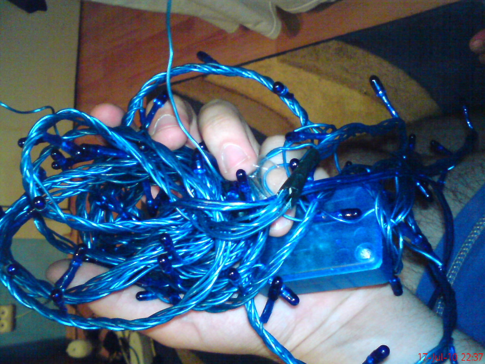

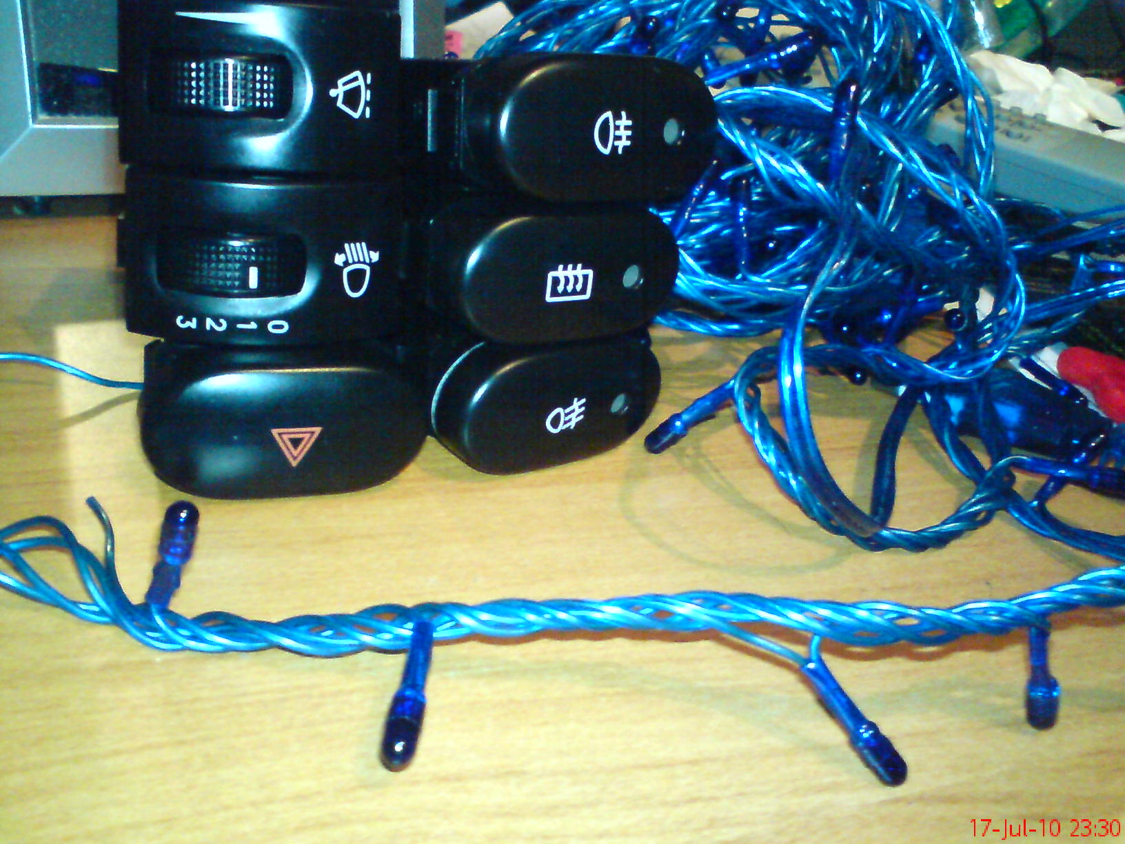

lume lume idei noi de "tuning" pentru becurile de la stergatoare, far, ceata ...
Simplu si destul de ieftin avand in vedere ca se gasesc greu
si pe ce culoare doriti

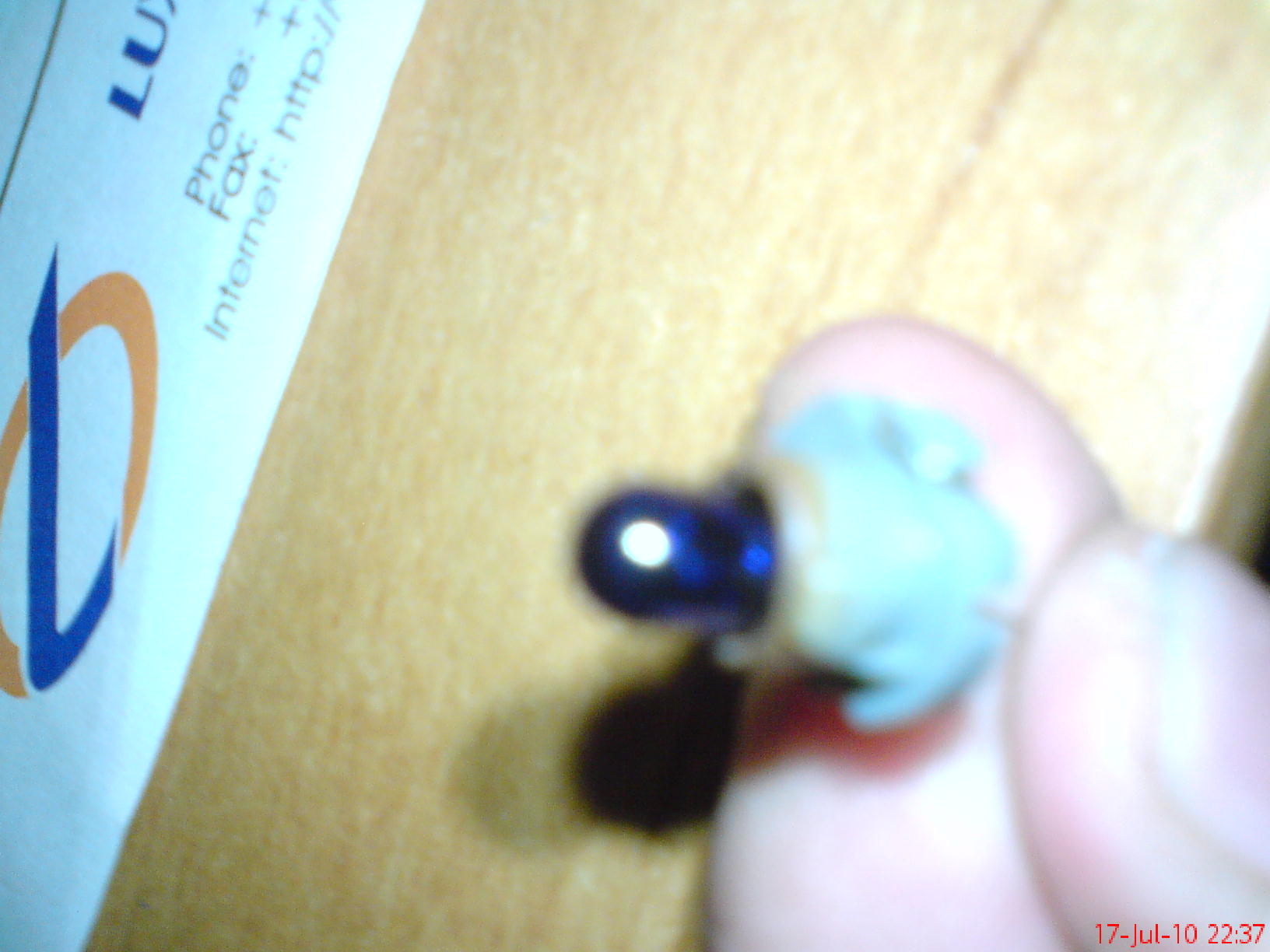

Pasul 1 cumparati o instalatie de pom de craciun aprox 10 ron
2 decapati izolatia
dupa care inlosuiti

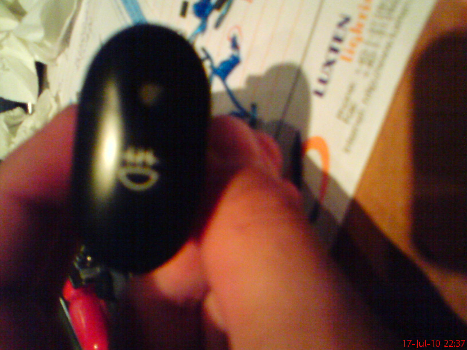

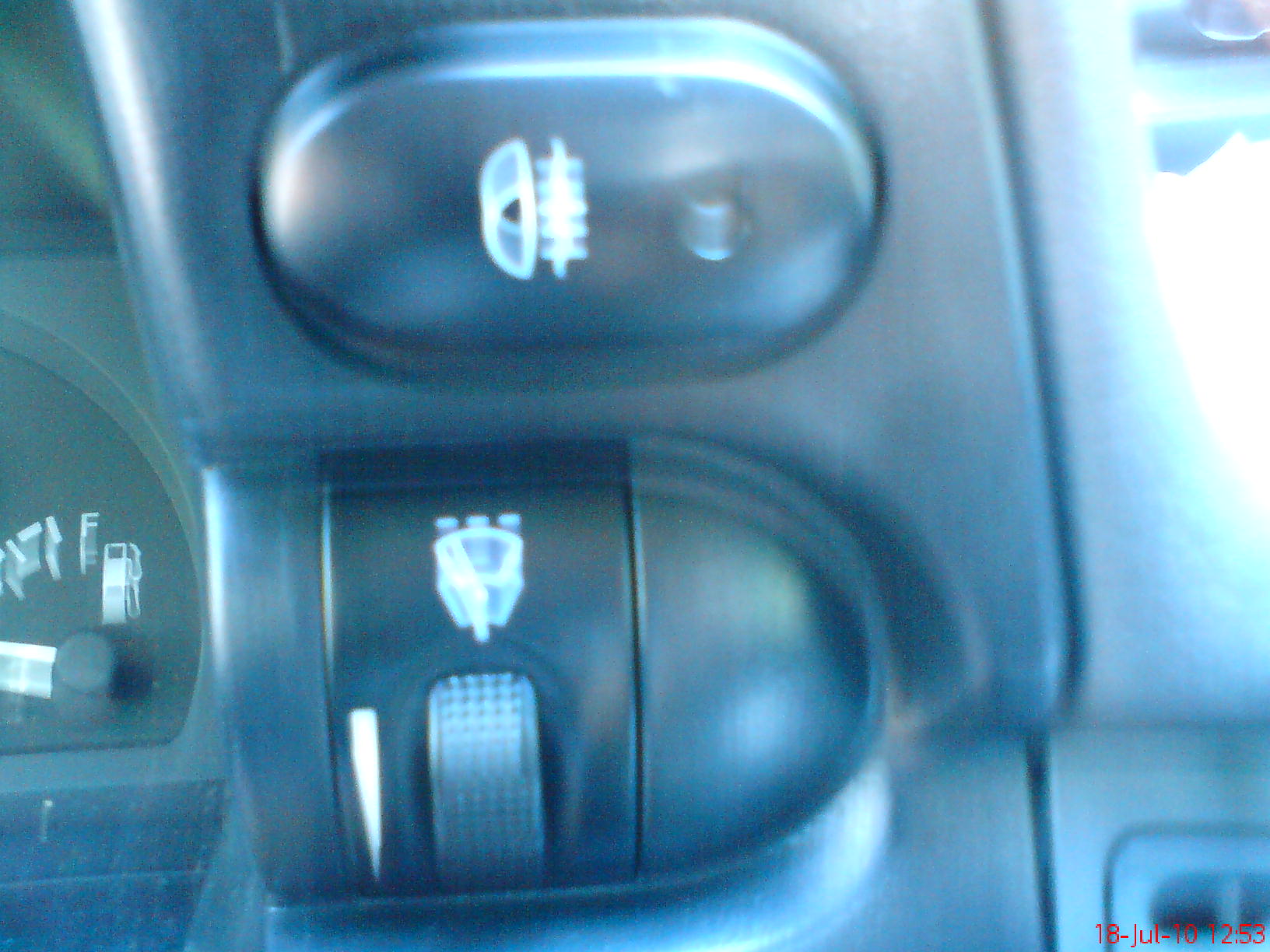

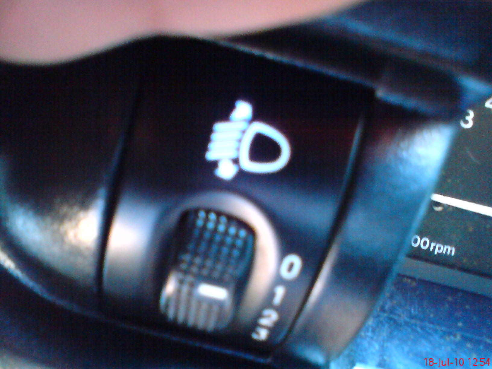

am pus cateva poze imi cer scuze pentru unele ca nu sunt pre claresau tremurate
voi face o poza noapte numai sa apuc :D , se vad un fel de albastru albicios nu chiar albastrul asteptat, dar tot e mai bine de cat verde :D
