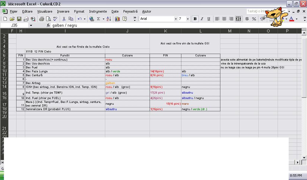

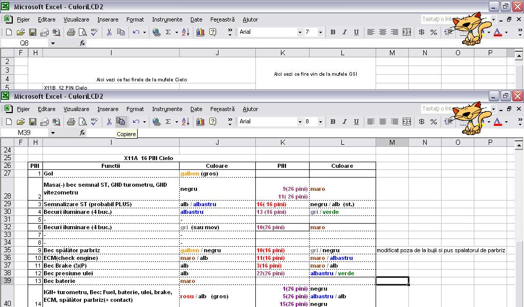

Uite pinii fiecarei mufe ce fac... ignora partea din dreapta a tabelului, care se refera la pinii bordului lcd.
Si sa nu uit: multumim pt scheme colegului Lao, parca de la el a plecat acum multi ani, si a ajuns la Serban_pc.
Astea fiind pt bord.
La climatizare cred ca e mai simplu, cauta un fir rosu si unul negru, alea ar trebui sa fie, nu mai stiu exact ca n-am mai umblat de vreo 6 ani acolo (am pus leduri). Ideea e ca becurile se ard, inlocuieste-le si vezi dupa aceea daca merg sau nu.

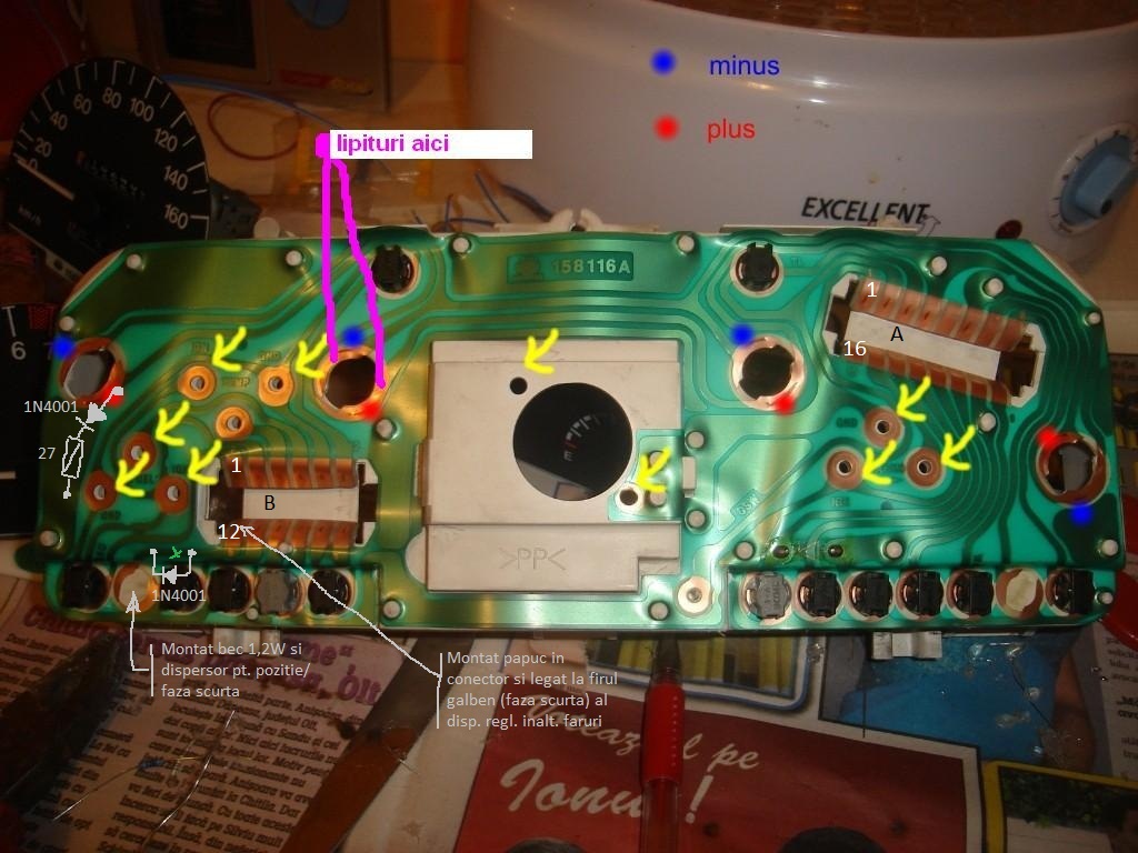

Speram ca pe cablajul din imagine sa pot aplica undeva 12V si sa am tensiune pe toate componentele.
Si o alta intrebare; am vazut zilele trecute o imagine similara cu cea postata de mine unde erau marcate cu rosu, respectiv albastru zonele de langa becuri unde vine + si -, insa nu mai dau de acel post. Era tot pe un site referitor la Daewoo Cielo. Ma poate ajuta cineva?
Merci.
Cred ca aceasta este (am folosit-o pentru a marca propriile modificari/completari).
Daca vrei semnificatia pinilor conectorilor consulti pag. 14-25 din manual si o coroborezi cu imaginea foliei atasata.
