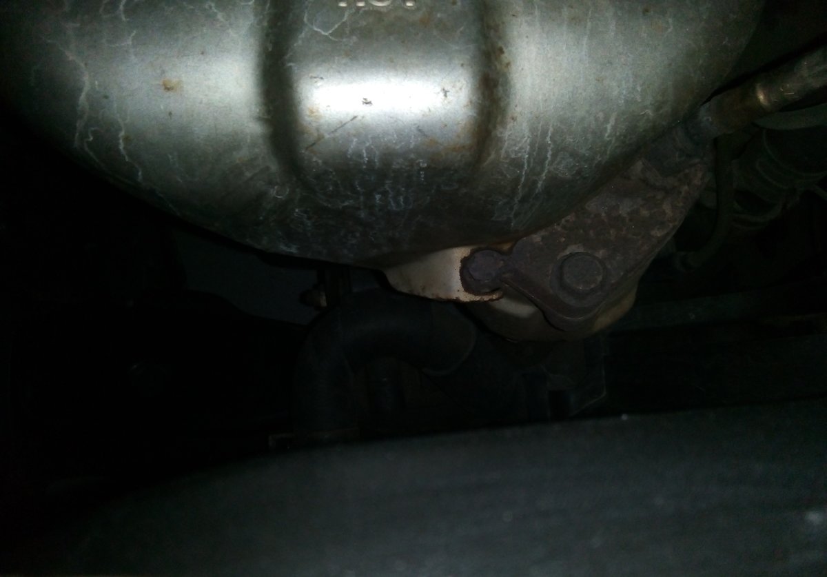

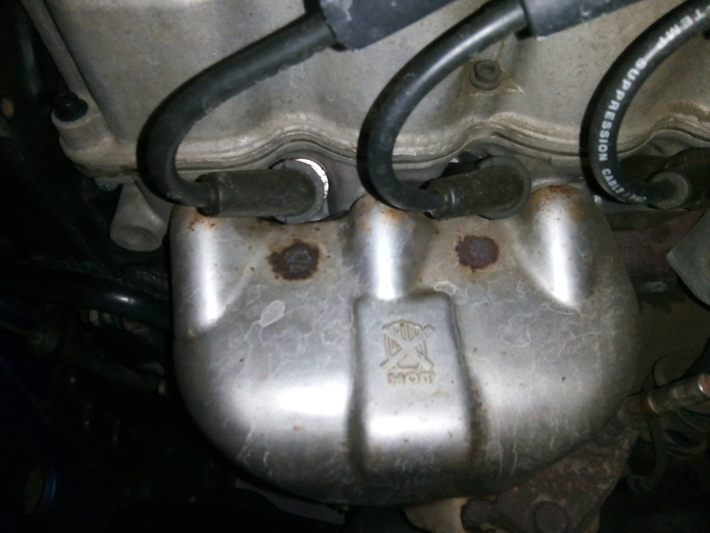

vrazvanc Posted November 27, 2018 O sa vad ce suruburi gasesc, dar sa ajung acolo. Am dat cu WD40 si a iesit fum de m-am speriat cand am pornit motorul. Dar mi se pare o idee buna de incercat sa le desfac cand sunt incinse. Daaa, ce mai foloseam la 'dacii' lichidul de frana 😀 Share this post Link to post

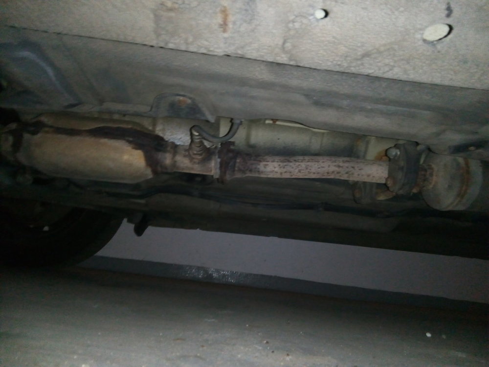

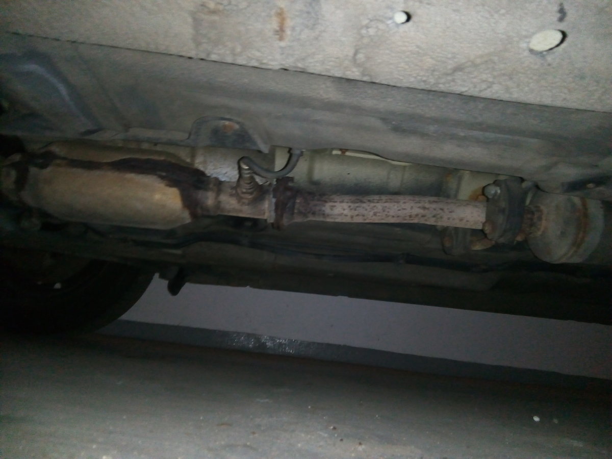

vrazvanc Posted February 7, 2019 Cam asa arata prajiturile. Nu am reusit sa scot poze mai bune de atat. Din cate se vede e cam rau si nu-mi iese planul cu taiat imbinarea si pus un colier mai lung, din cauza ca e senzorul aproape. Le-as lasa sa cada la propriu, dar circul noaptea la drum lung si nu ar fi placut sa ma trezesc cu esapamentul pe jos. Sunt dezamagit ca nu as vrea sa fac o carpeala cu sudat, iar varianta sa le cumpar noi, mi se pare prea scumpa. O sa vad, le mai las asa pana ma bag sub ea pentru schimbul de ulei si ma mai gandesc. As apela la dezmembrari, dar sigur nu am sanse sa gasesc ceva bun. Share this post Link to post
ches Posted February 8, 2019 Taiat si dudat nu e o solutie rea deloc. La nevoie (toba gaurita) se taie din nou si se resudeaza. Schimba si racordul flexibil daca tot umbli, sau macar verifica-l. 1 Share this post Link to post

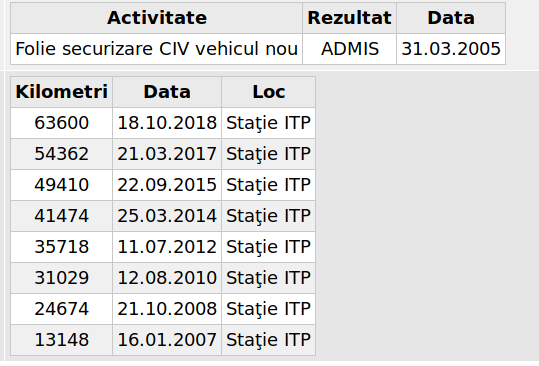

vrazvanc Posted March 25, 2019 Lista cu numarul de km de la RAR. Nu i-a dat nimeni inapoi 😀 Singura chestie ciudata e in 2012, dar masina era deja la mine. Share this post Link to post

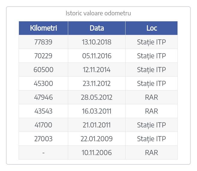

ches Posted March 26, 2019 Si la mine apare ceva ciudat la Epica: are 49000km in decembrie 2009 cand a facut fostul ITP-ul si 48000km cand am dus-o eu la RAR pt identificare. Eu am luat- cu 47800km sau ceva pe acolo. Nu cred ca da nimeni km inapoi pt 5000-10000km cat o mai fi facut fostul intre timp pt ca oricum masina a stat vreo 6 luni la GE Money pana a ajuns la mine in oct 2010. Banuiesc ca si la tine Gigelul de la ITP n-a fost atent si a gresit cand a trecut km. Share this post Link to post
vrazvanc Posted March 26, 2019 Da, sunt sigur c-o fi gresit sau ca a vazut in loc de 9, 5; cam atat avea in 11.2012, 49 mii. Am si hartia de cand am facut ITP-ul, nu-mi bat capul sa ma uit. Oricum, super tare chestia asta. Share this post Link to post

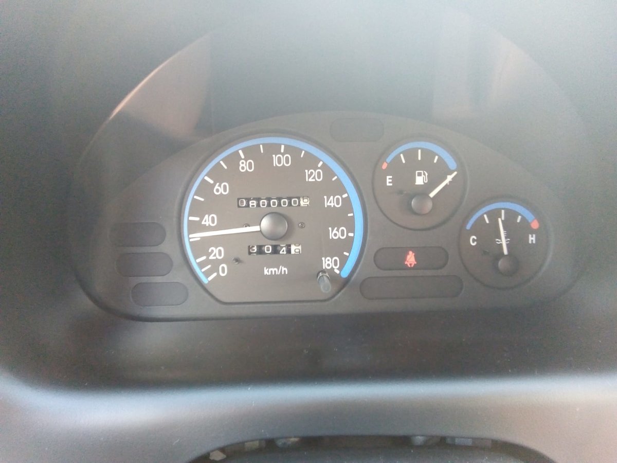

vrazvanc Posted June 10, 2019 Gata, am ajuns si la 80.000 km. Nu am mai scris pentru ca nu am mai facut nimic, inafara de un schimb de ulei. Pacat ca am ajuns sa suferim in lipsa AC-ului, iar asta ne obliga sa ne orientam catre alta masina. Nu vreau sa investesc in a monta instalatie pe micul gigant. 1 Share this post Link to post

vrazvanc Posted August 25, 2019 Pompa am pus Hepu, la a doua distributie si vreo +70k km. Se verifica de joc si zgomote, dar dupa atatia ani, schimb-o. Filtrul nemtesc Mann nu se pupa cu chinezariile (masina). Se stinge greu martorul de presiune ulei, cam aproape o secunda, cand cu cel pentru Toyota, se stinge de dinainte sa porneasca motorul. Data viitoare il caut/comand din timp. L-as schimba si acum, ca imi pare rau de motor. Farul dreapta s-a incetosat, dar a rezistat ceva ani, sunt multumit. Scutul de la galerie sta acum intr-un surub si zbarnaie mai mereu. Nu exista nicio sansa sa le desfac; cu parere de rau, cred c-o sa-l leg cu sarma pana pica tot esapamentul 😁 Senzorul de parcare nu il gasesc negru mat, doar lucios. Daca gasesc o bara "frumoasa" la dezmembrari, renunt la echipare, si nu ca nu mi-a fost utila. In rest, toate bune, merge brici gigantul 😀😀 1 Share this post Link to post

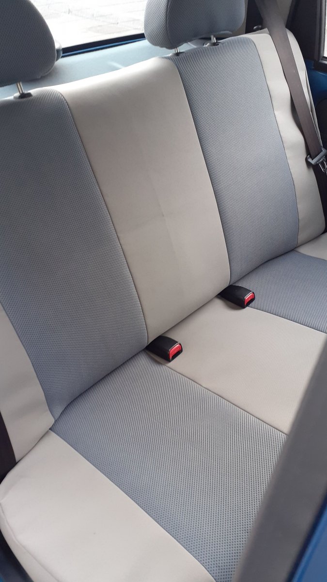

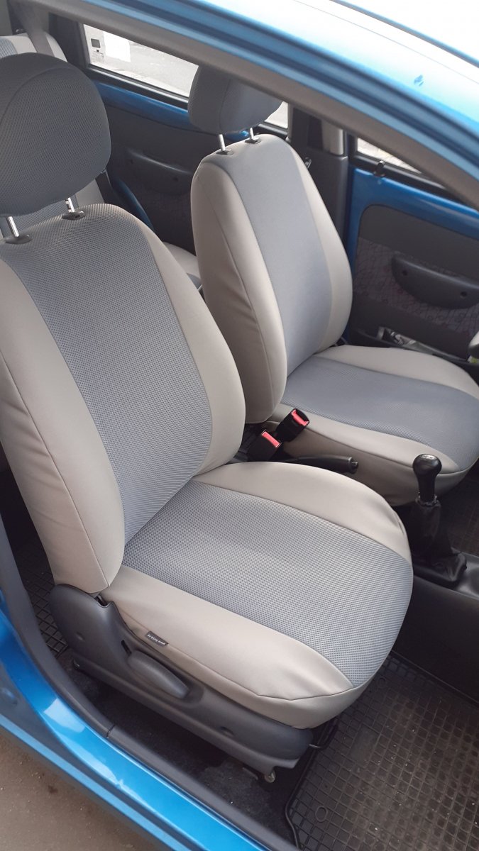

vrazvanc Posted January 15, 2020 E OK bateria, nu stiu ce mi s-a parut mie. I-am pus huse dedicate pe scaune, eu am ales culorile, sunt multumit; culorile se aseamana cu cele ale masinii. Calitative si pretul bun daca ar fi sa le compar cu cele din magazine. Si o husa pe volan din "piele" perforata, cusuta - mi-a luat o ora sa cos, dar arata bine. Am luat din timp consumabilele pentru revizie: ulei, filtre. Am mers pe Mahle de data asta, la toate filtrele, foarte multumit de cum arata, in comparatie cu Mann; sper sa fie si mai bun cel de ulei si sa tina presiune. Uleiul l-am luat Mobil1 3000 5W 40, pentru ca mi se pare ca am completat cam mult, toti cei 300 ml care ramaneau. De obicei puneam maxim 100 ml. Oricum, nu-i rau ca am crescut vascozitatea, motorul are ~ 85.000 km si poate va fi si ceva mai silentios cu Mobil. Toate bune in rest, inafara de zgarieturi, lovituri de usi etc. Asta ca nu am mai tinut-o in garaj de 3 luni. Nu se mai merita bibileala, avand in vedere ca peste cativa ani nu mai pot sa intru cu ea in Bucuresti. 6 Share this post Link to post
