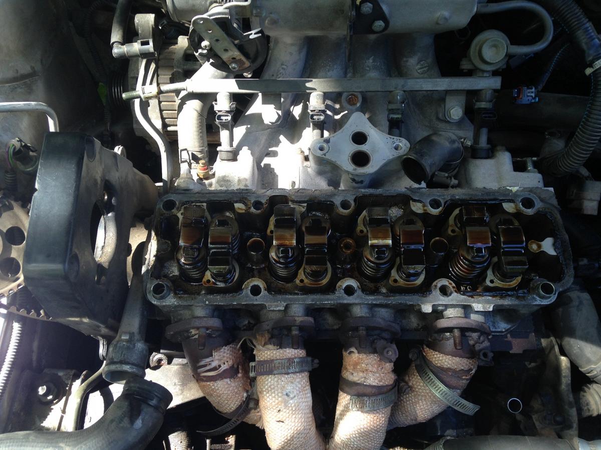

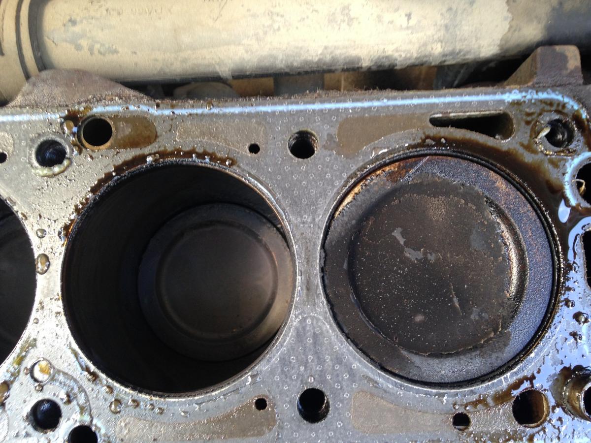

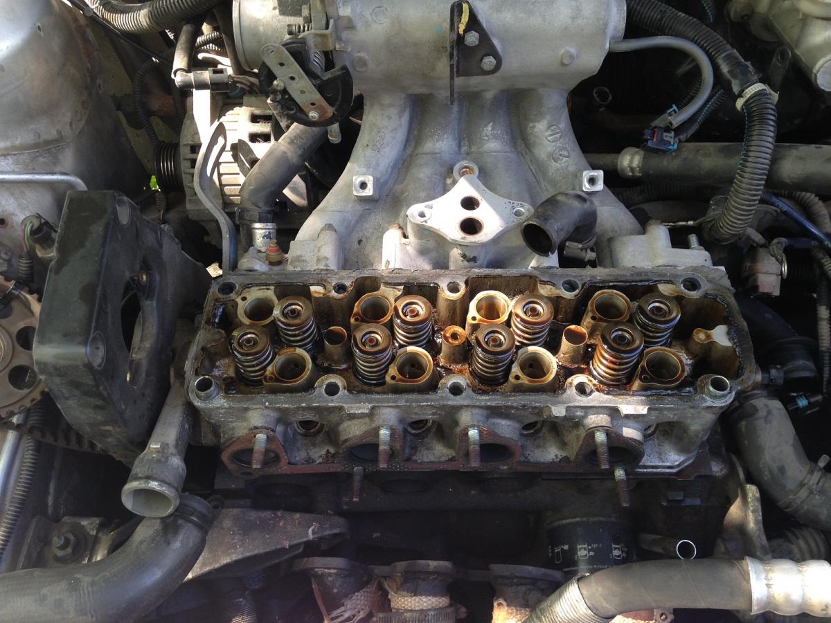

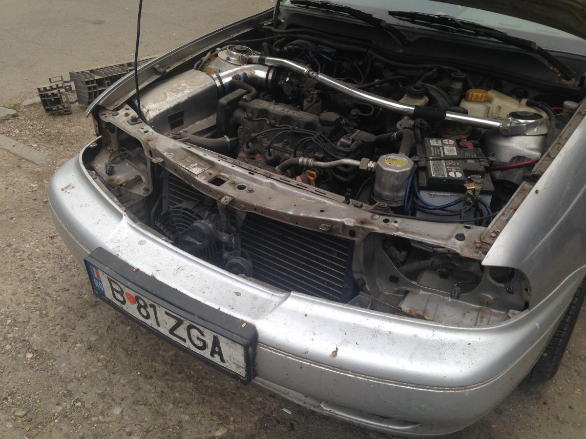

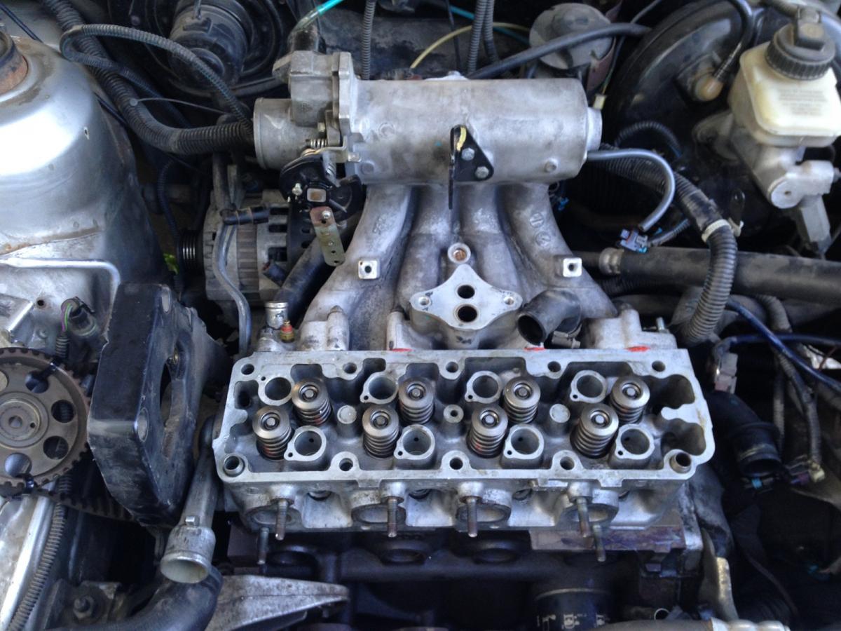

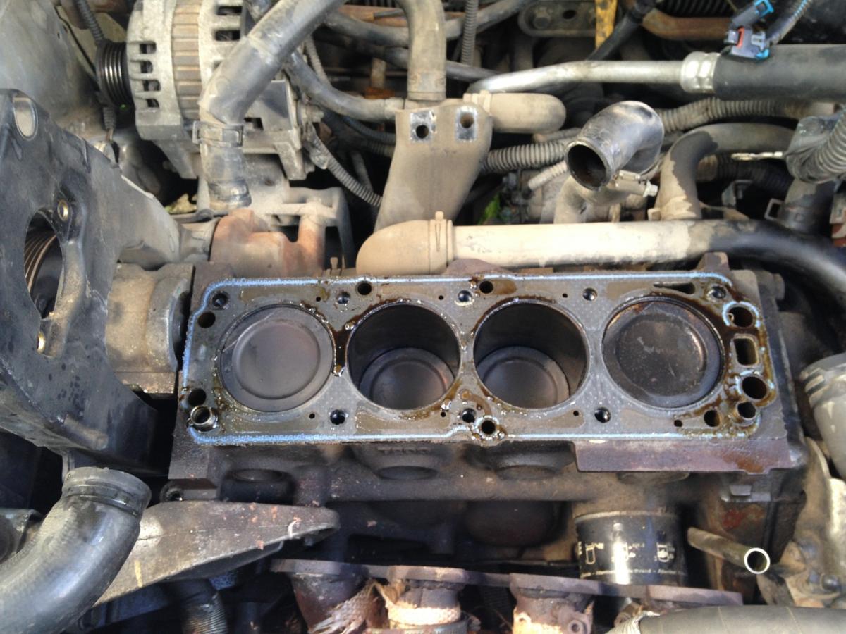

Inlocuit chiulasa azi... depuneri maricele pe pistonul 4, am curatat bine toate pistoanele, montat garnitura noua de chiulasa, rupt si reparat o fisa, antigel proaspat.
Chiulasa e planata (putin mai mult, dar nu maxim), supape noi, simeringuri supape noi.
Cu ocazia asta am strambat si pragul drept cu cricul... asta e, o sa vad ce fac si cu el cand ma apuc de tinichigerie.
Momentan motorul merge bine, cu cateva mici intreruperi care se simt la ralanti, mai ales dupa ce revine din turatie. Pare din aprindere. Demaraj bun, accelerare liniara, trage cu toate 4 pistoanele, m-am tinut dupa Nubira lui Mircea pana pe la 150 km/h cu a 4a, la a 5a am inceput sa raman in urma si de pe la 175 km/h nu am mai insistat.
O sa verific maine fisele, sa curat si bujiile, sa fac si schimbul de ulei.

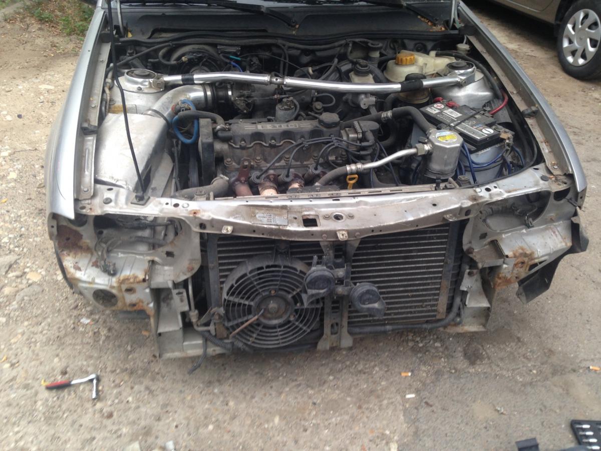

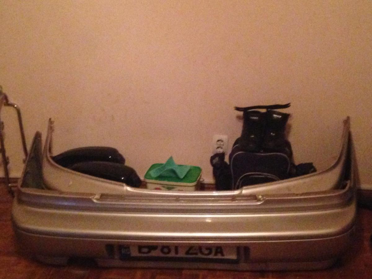

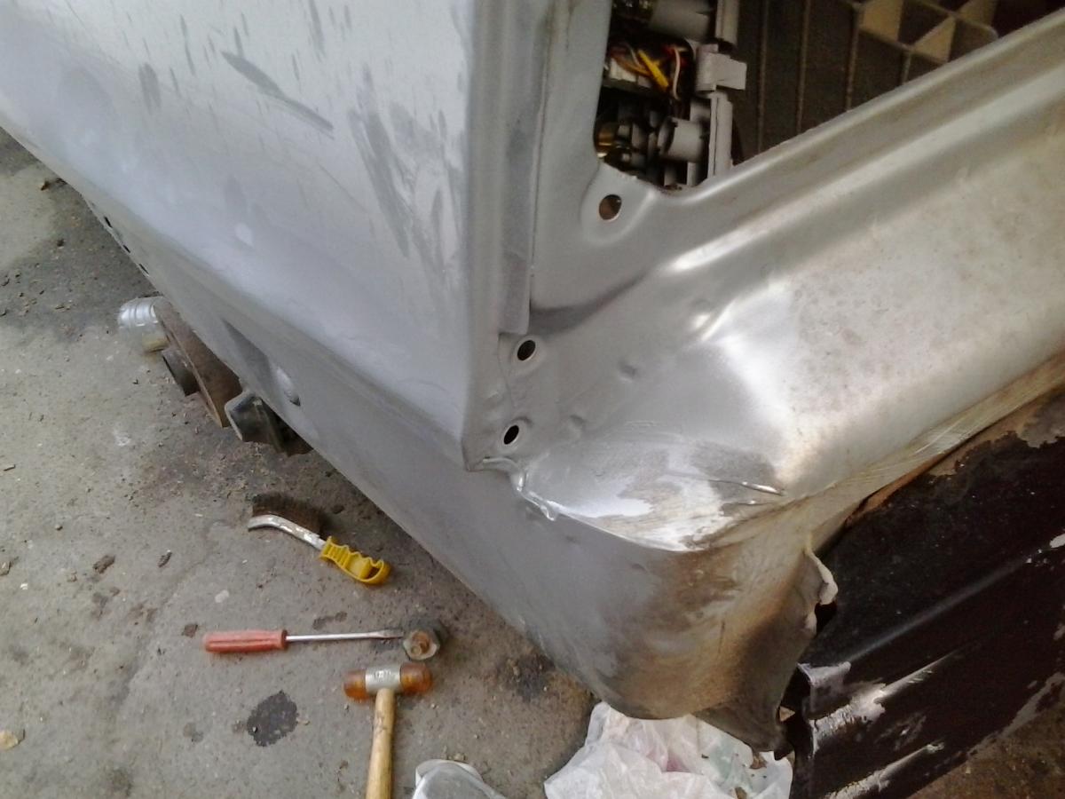

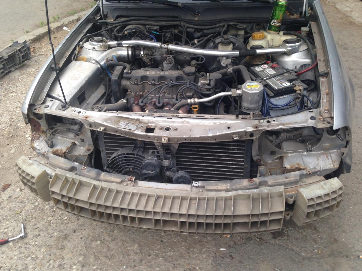

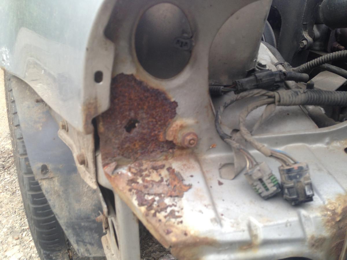

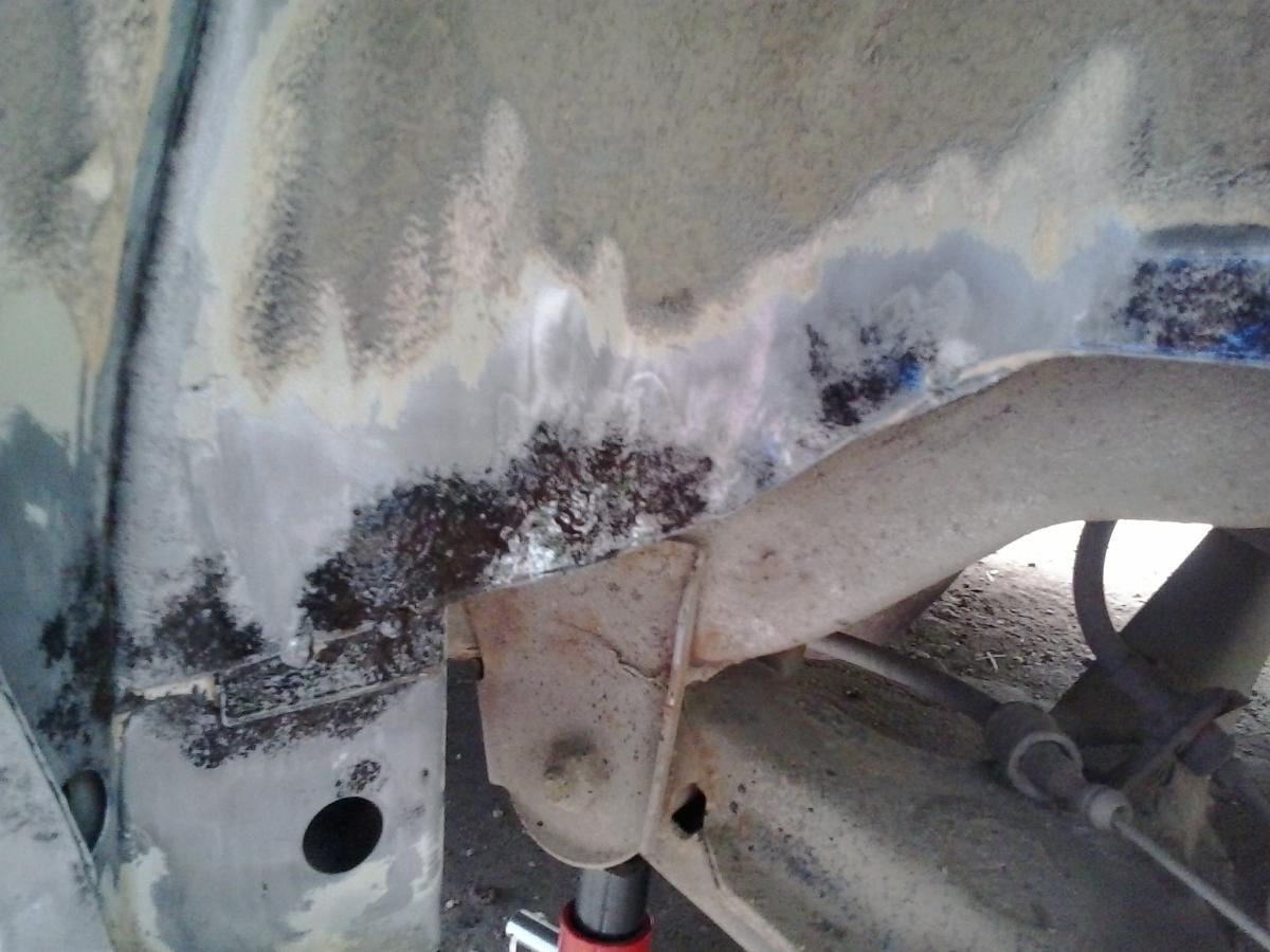

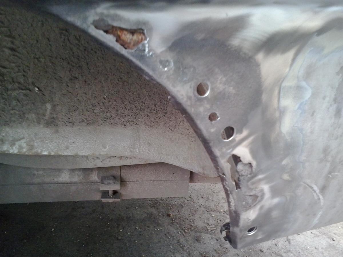

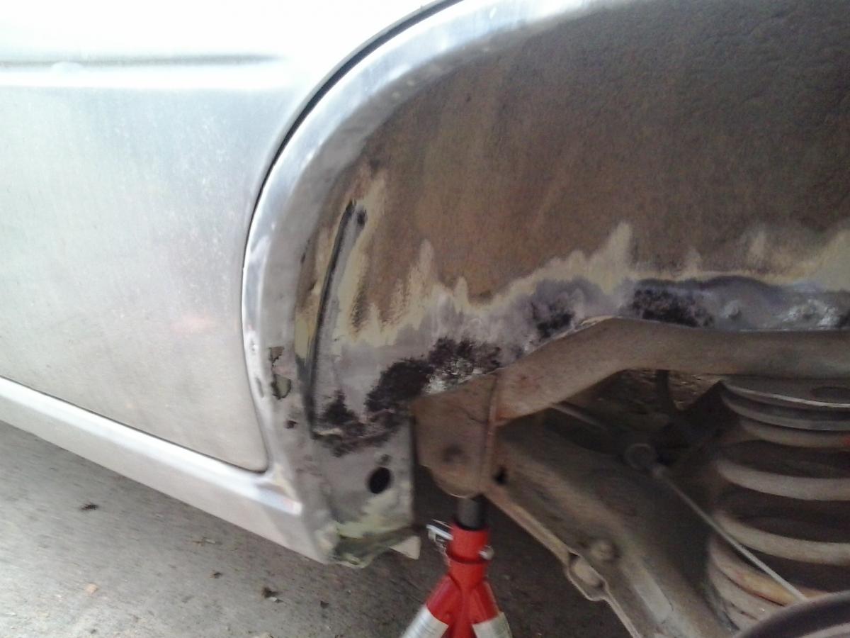

Ieri m-am impulsionat sa ma apuc si eu de treaba, adica de tablaraie... am dat jos bara fata si spate, ochelarul e ruginit rau, imi intra degetul in el... maine iau unul nou de la radacini, plus multe, multe cleme, surubele etc.

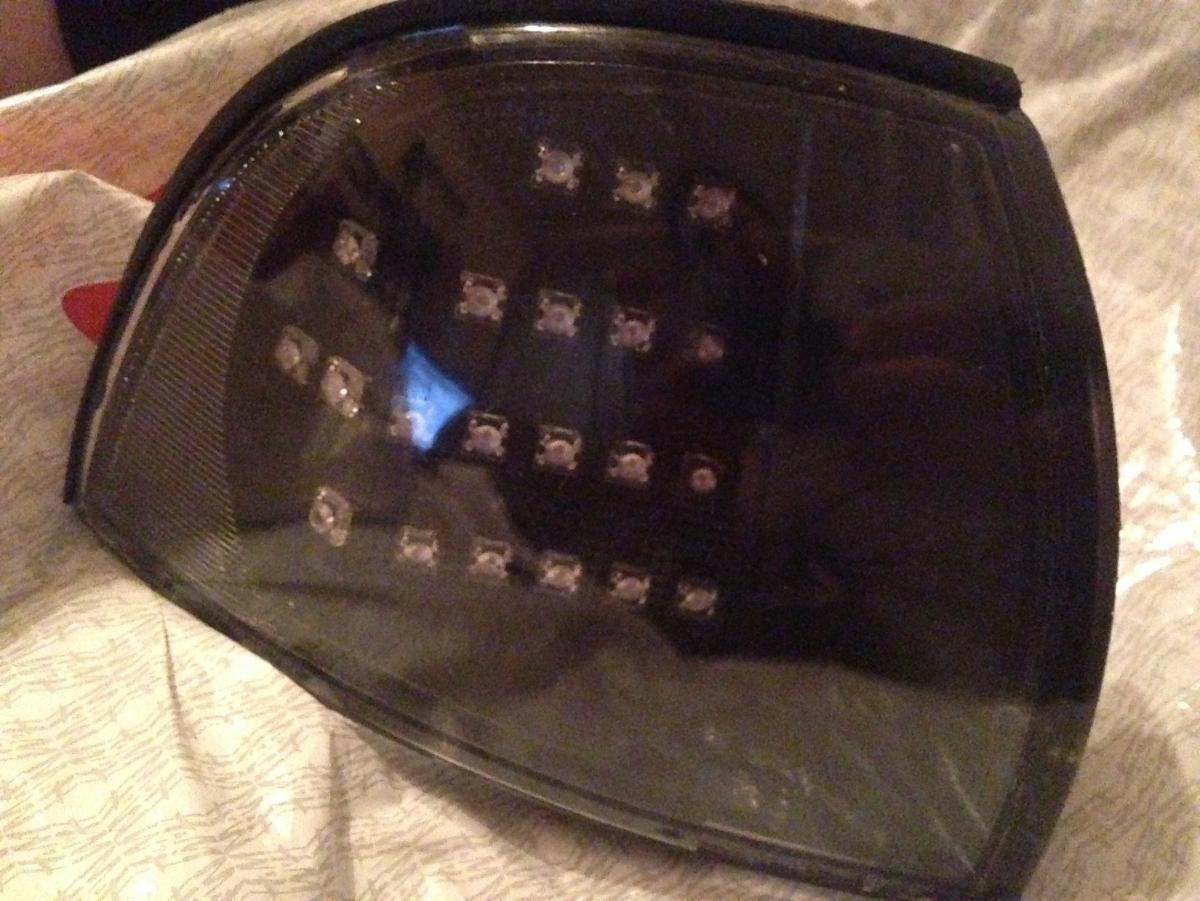

In weekend ma apuc de curatat rugina, intre timp mai fac maruntisuri, gen semnalizari fata pe led. Dupa aia sa vedem ce tinichigiu si vopsitor gasesc.
Calitatea tablei la ultimele Cielo (si Matiz) facute la noi a fost mai rea ca la Dacia anilor '90. Efectiv se dezvolta rugina sub vopsea. Intr-adevar, nu mai ai ce repara la ochelar. De ce nu deconectezi masa bateriei?
La semnalizari, luminozitatea ledurilor e suficienta fara a adapta niste reflectoare?

Loctite 7505 face minuni, ti-l recomand cu caldura. Bineinteles ca se aplica numai dupa ce ai curatat rugina cu flexul cu perie de sarma, eventual peticit sau umplut cu chit daca nu ramane nimic.
Pff, cand vad ce probleme ai acolo ma trec fiori, pentru ca stiu ca daca o desfac pe a mea cred ca gasesc cam aceleasi probleme. Tabla e oribil de prost tratata din fabrica. Sunt tare curios de rezultate, in special de rezistenta lucrarilor (observ ca aripile desi le ai reparate, tot iese rugina la suprafata). Spor

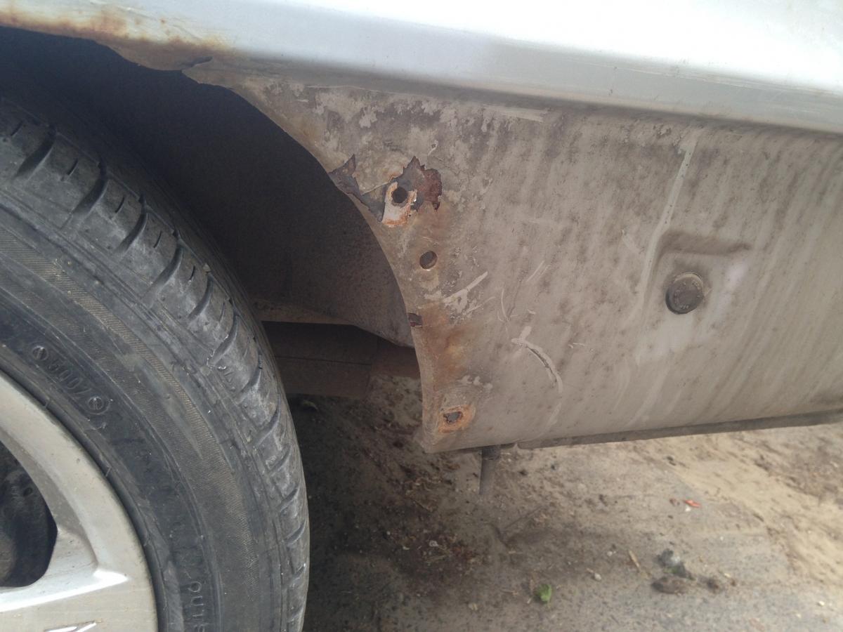

Da, e adevarat ca la modelele dupa 2000 tabla e sub orice critica... din pacate, nu ma asteptam sa fie chiar asa multa rugina.

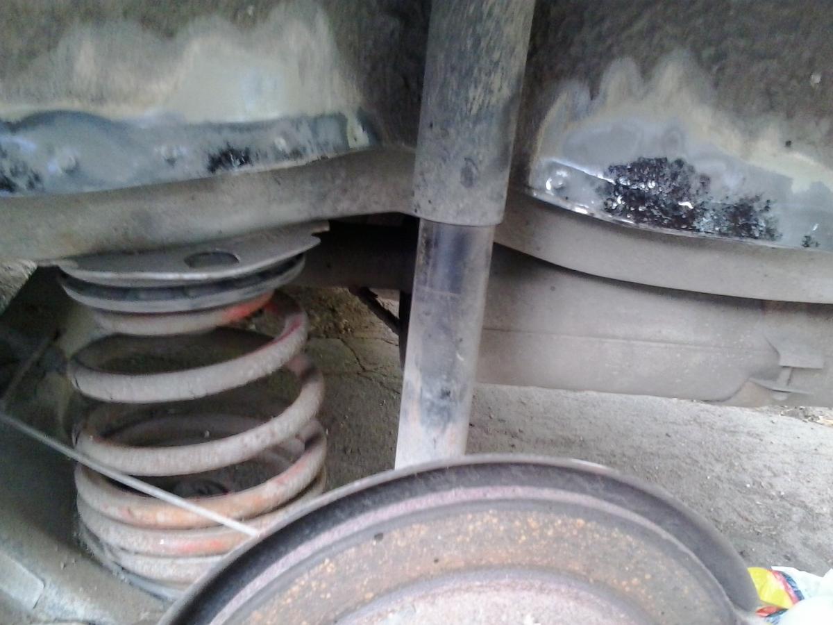

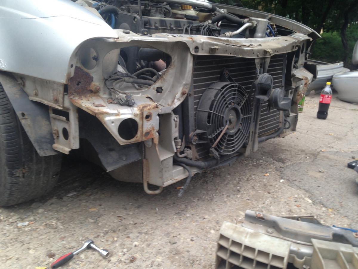

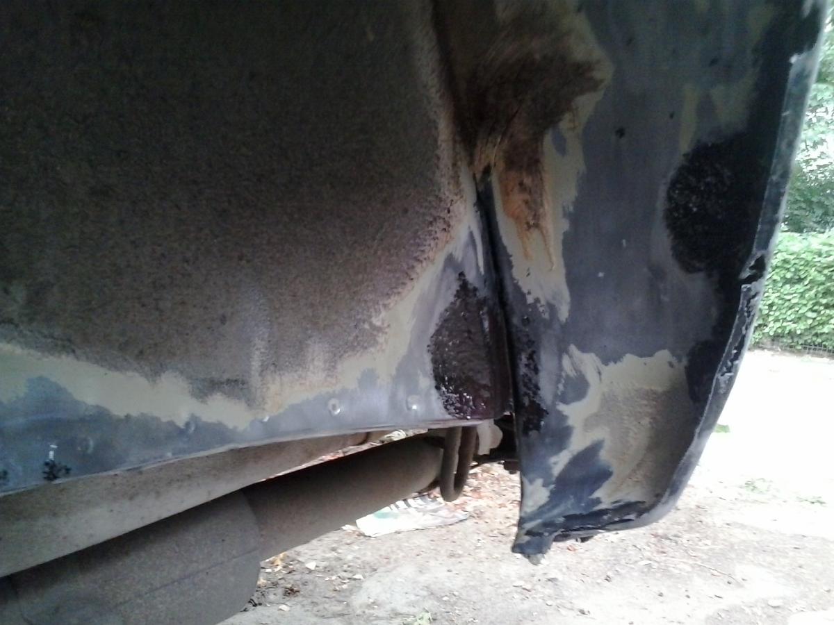

Ochelarul l-am cumparat deja nou, original, plus suporti spoilere, cleme si surubele. Pe spate nu e f grav, cu exceptia coltului pozat de pe stanga. Unde au fost prinse suruburile barii a ruginit pe interior si se cojeste tabla. O sa curat la flex rugina si vad dupa aceea ce ramane. Daca mai am baza solida, in cel mai rau caz ii fac o dublura pe interior. Daca nu... inlocuire cu piesa noua. Incerc sa nu ma peticesc prea mult, daca mi se pare ca nu e ok, prefer sa nu bag tone de chit. Pe sub ea rugina e de suprafata inca, o sa o curat peste tot si o sa tratez.

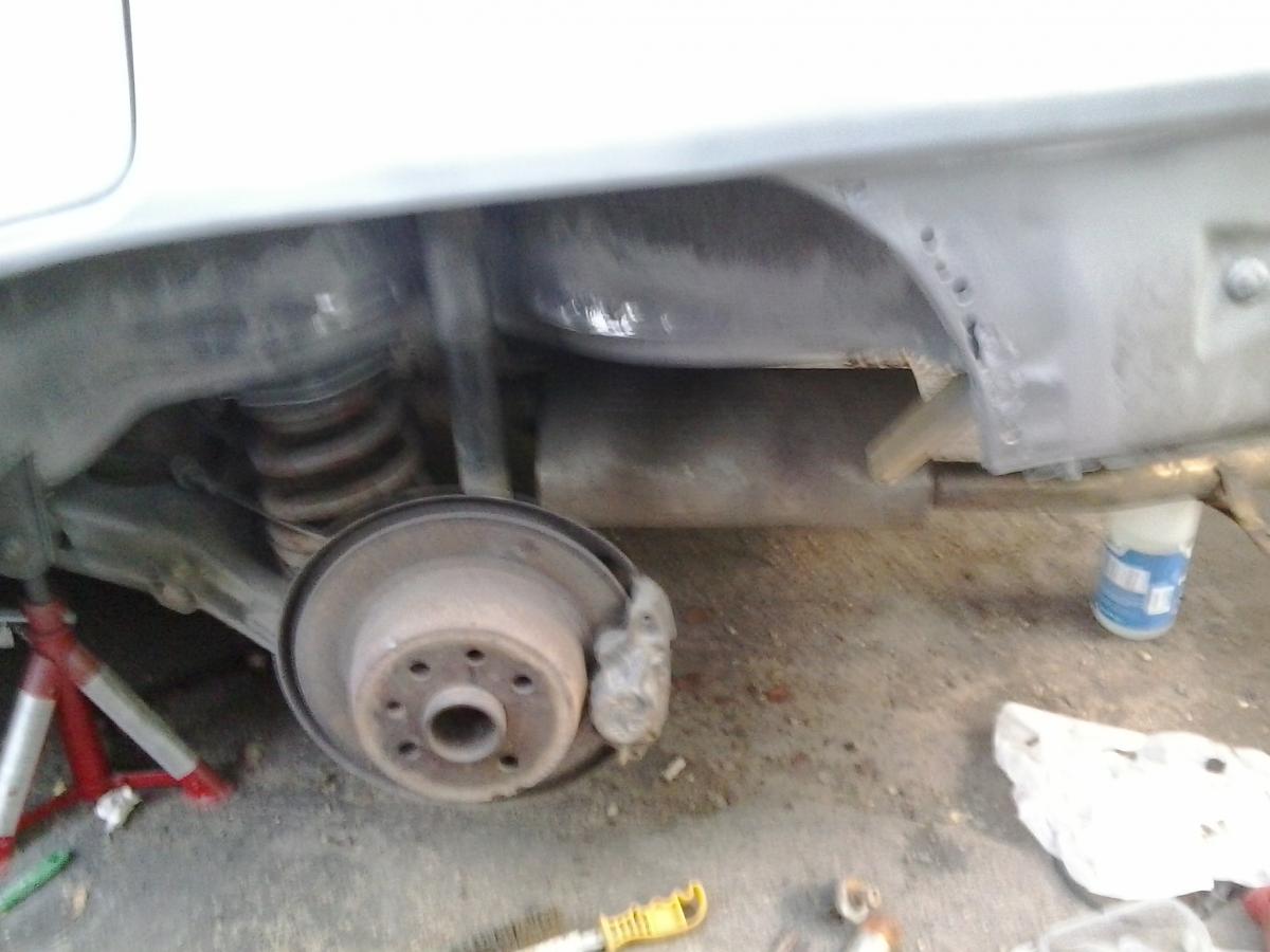

Folosesc de ceva timp cu succes Feruginol de la Policolor. Peste el o sa vin cu zinc, iar pe interior, peste zinc, cu vopsea cauciucata si mastic special la imbinari. Astea se vor face in fata blocului :) Inlocuirea ochelarului, sudura etc... la tinichigiu, normal.
Referitor la semnalizari, sunt puternice ledurile, nu au nevoie de oglinda. 3 leduri pe stanga vad ca nu functioneaza, dar nu imi bat capul cu ele momentan, le-am terminat ca sa fie facute.

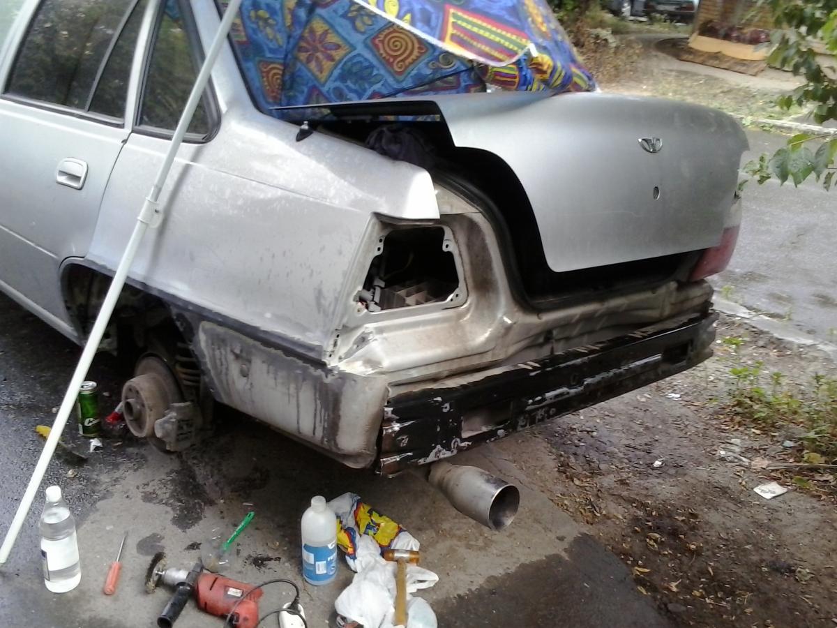

Daca vremea e buna, in weekend ies cu flexul la ea. Daca nu... ma ocup in casa de spoilere, sunt pocnite pe dedesupt, trebuie sa le inmoi cu suflanta de aer cald si sa le lipesc bine. Impropriu spus lipit, dupa aducerea la forma initiala, sparturile o sa fie incalzite pe spate cu ciocanul de lipit si "infipta" plasa metalica in plastic. Tipul asta de reparatie asta e verificat deja la carene moto, unde vibratiile sunt mult mai mari :)

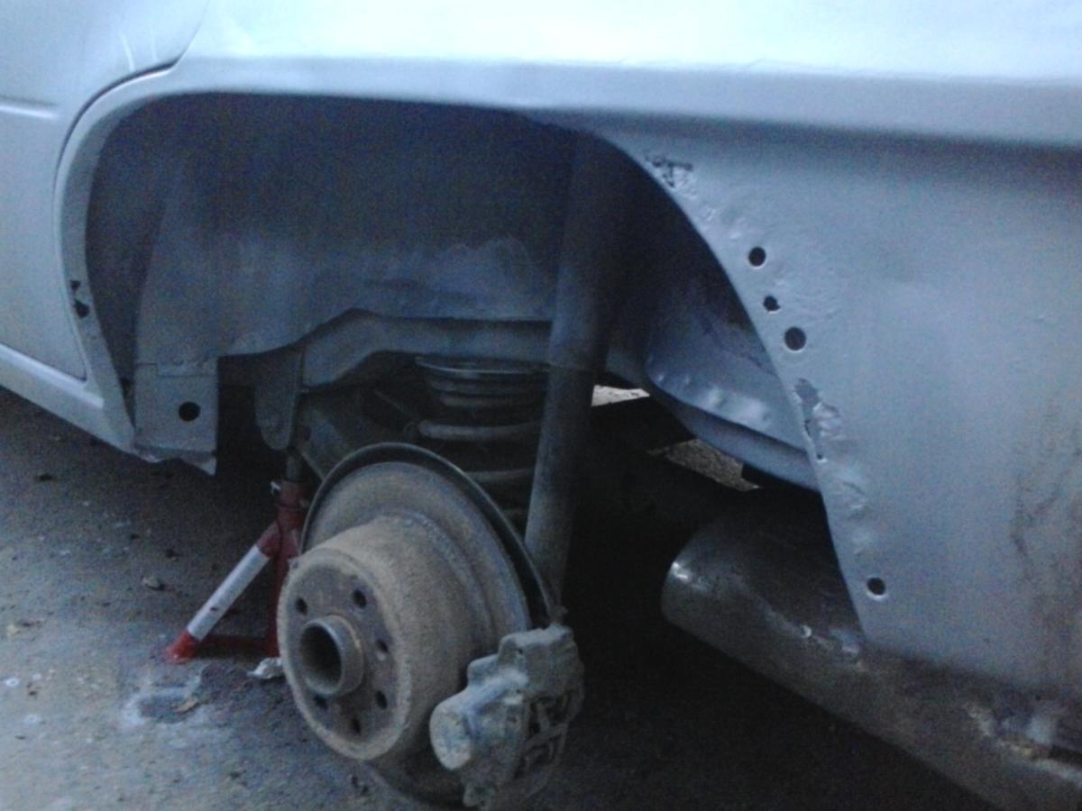

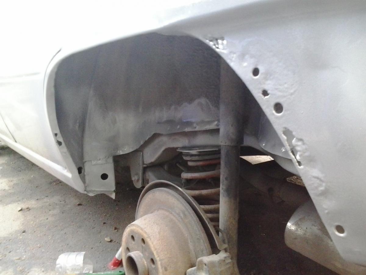

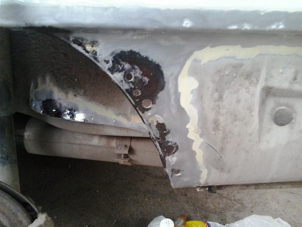

Si munca de ieri...
Fara solutia tip Ciucas nu iesea asa de bine :aplauze: Abia astept sa vad rezultatul final.
Zn ala la spray nu l-as recomanda pentru ce vad in imagine ! Tabla este extrem de afectata si nu va face fata. As recomanda un grund (la cutie) cu continut mare de ZN. E drept, trebuie aplicat cu pensula sau cu pistolul insa concentratia este muuult mai mare si stratul de protectie va fi realmente sanatos. In zonele neprotejate de vopsea (sau antifon) stratul de zinc dat cu spray-ul se va duce dupa prima iarna si tabla va fi din nou expusa. Nu vreau sa te descurajez ci iti impartasesc din experientele proprii. Mergand pe solutia sigura (cea indicata), au trecut 6 ani de cand am revopsit MOSul si i-am reparat partile cu rugina. Reparatiile respective tin foarte bine ceea ce imi permite sa iti fac recomandarile fara emotii !

Salex, ce anume recomanzi, ca marca? Nu ma deranjeaza ca o dau la pensula, oricum se poate finisa daca iese cu "dare". Sunt deschis la sugestii, prefer sa merg pe recomandarea cuiva care a folosit un produs cu succes, decat sa experimentez.
Oricum nu lasam zincul ala asa cum se vede... la exterior o sa fie vopsit, iar la interior dat cu vopsea cauciucata la pensula... de catre subsemnatul.
