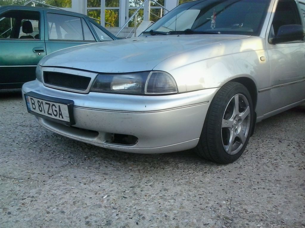

Geo_ZGA
Cielo 2006 Std + Ac
La indemnul colegilor Mircea si Dj-ul, carora le multumesc cu plecaciuni ( :P ) pe aceasta cale pt ca m-au ajutat cu motorul zilele trecute... m-am hotarat sa deschid si eu topic cu cazanul meu. Multi oricum il stiti...

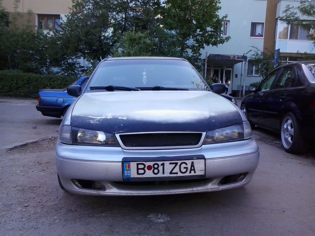

L-am cumparat nou, din reprezentanta, cu 30km la bord, in iulie-august 2006. Varianta standard, cheala, cu AC. Nu avea geamuri electrice, inchidere centralizata, casetofon, boxe spate
Intre timp, a ajuns pe la 110.000 km cu ceva modificari... si in bine, si in rau.
Ca modificari:

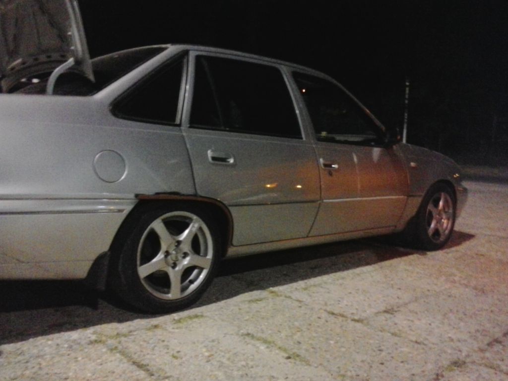

- jante OZ Hydra pe 15 cu anvelope 195/50 (batrane si obosite acum) + jantele de tabla cu anvelope de iarna Toyo Snowprox
- bixenon 5000k (sunt la al 2lea set, la halogene nu ma mai intorc), pe viitor sper sa pun lupe
- faruri si semnale innegrite
- stopuri cu "galbeneala" scoasa
- semnale laterale de Astra G
- led-uri albe pozitie si nr spate (cam chioare, dar le am de vreo 5 ani si inca tin)
- folie omologata pe spate
- capota bad boy, are o zona usor ruginita, trebuie curatata, reparata si vopsita

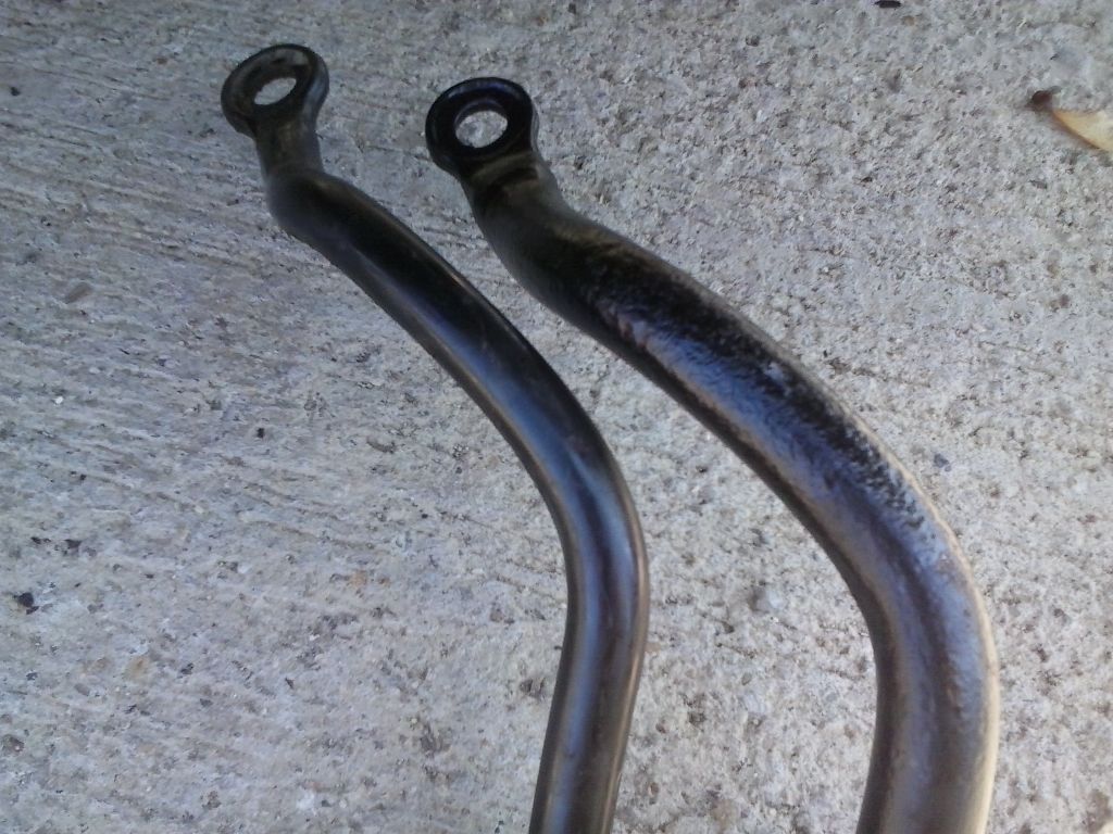

- evacuare completa sport, adica serpi, tobe free flow Borla si teava de 50

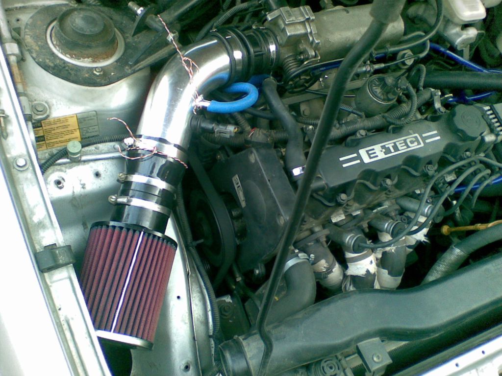

- filtru sport K&N
- bujii NGK Iridium
- bara antiruliu de Nexia 24mm (nu 22 cum am crezut initial)
- bara intre amortizoare reglabila FK
- arcuri sport FK -4 si amortizoare usor intarite pe spate

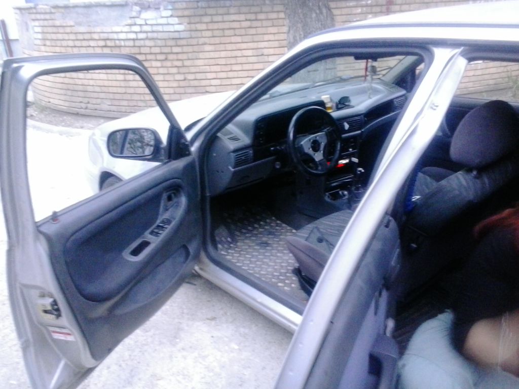

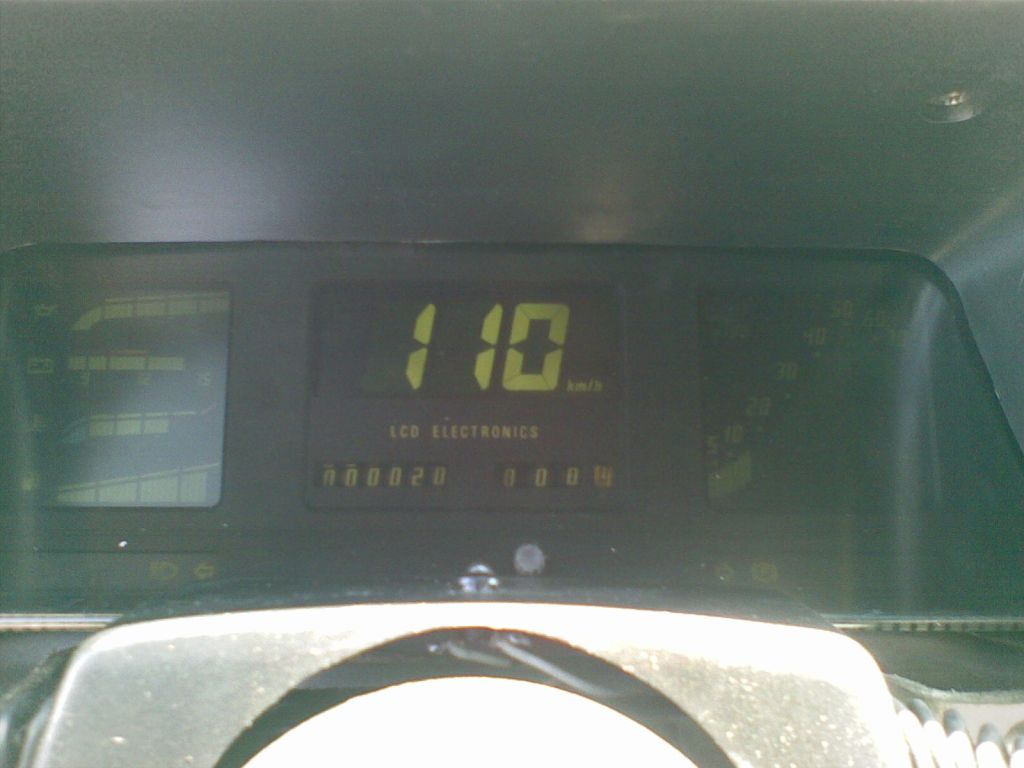

- bord LCD Kadett, dupa ce inital am tot facut si refacut bordul original cu led-uri; momentan nu e functional 100%, nu am sonda de ulei montata pt a indica presiunea, turometrul indica jumatate din turatie pt ca inca nu i-am dat de cap ce sa-i facem (poate se mai mobilizeaza Dj-ul si are vreo idee), iar numaratorul de km parcursi nu functioneaza, boala generala la astea
- volan Raid HP de 28cm (diametru)
- cotiera de Espero cu un singur compartiment

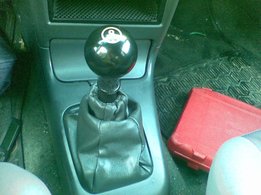

- intr-un timp aveam maciulia de la schimbator "eight ball", dupa schimbarea timoneriei si a manetei cu unele de Calibra (da, sunt la fel ca la Cielo/Espero) nu am mai montat bila

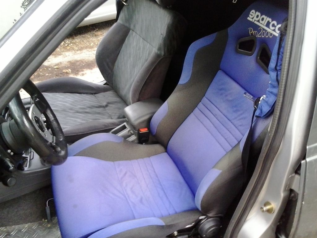

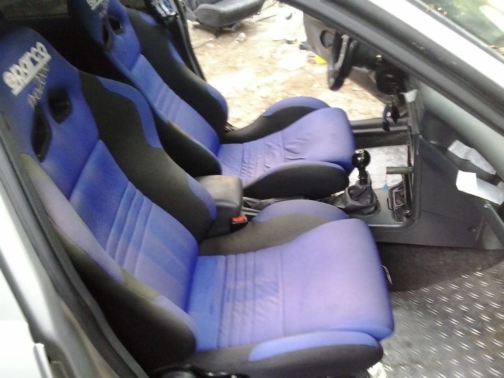

- scaune fata Sparco Pro2000 (au nevoie de o curatare), al 3lea set de scaune... al 2lea a fost o pereche de Recaro de pe Calibra, ceva mai incomode decat astea de acum
- bancheta spate de Espero cu cotiera si spatiu/saculet pt schiuri (cica, eu bag lansetele :D )
- inchidere centralizata + alarma Maat

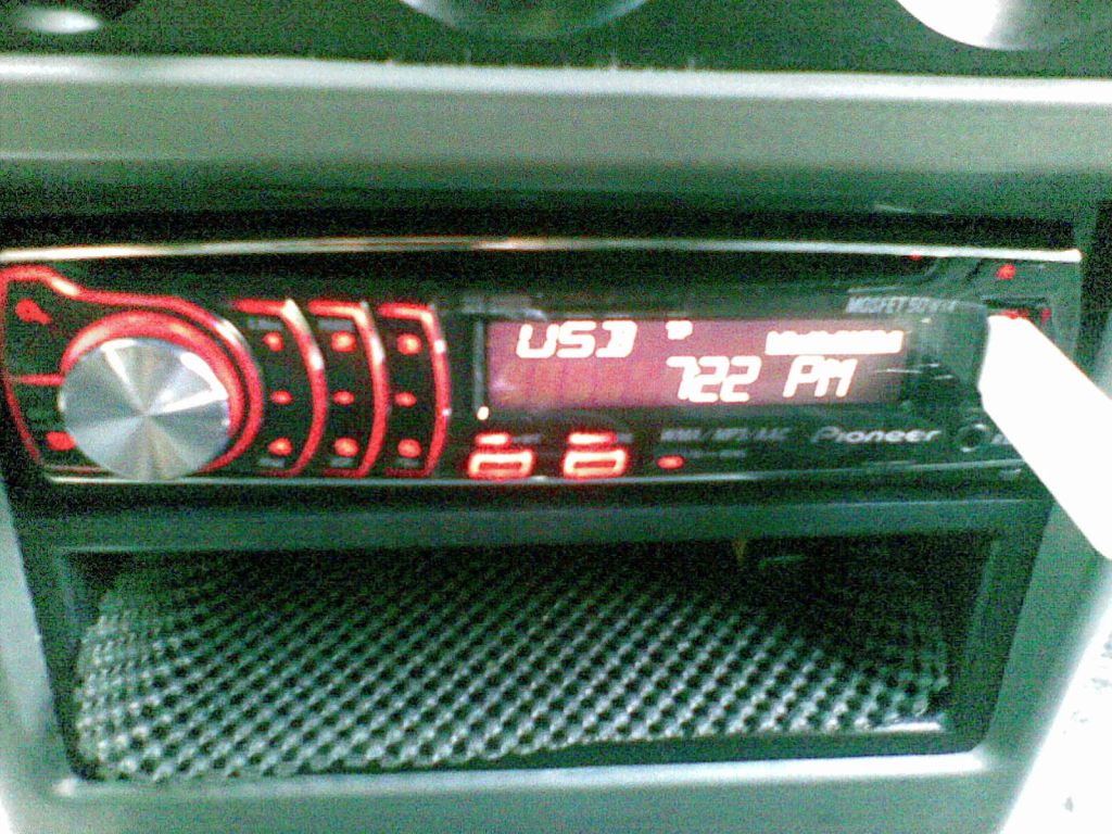

- MP3 cu USB Pioneer + difuzoara fata/spate tot Pioneer (cam slabe) si statie Crunch + woofer Blaupunkt, suficient pt mine
- geamuri electrice pe fata, cu tot cu fete de usi GLE
- led-uri albastre prin butoane...
- presuri fata aluminiu (nu imitatie, chiar aluminiu) de Vectra A

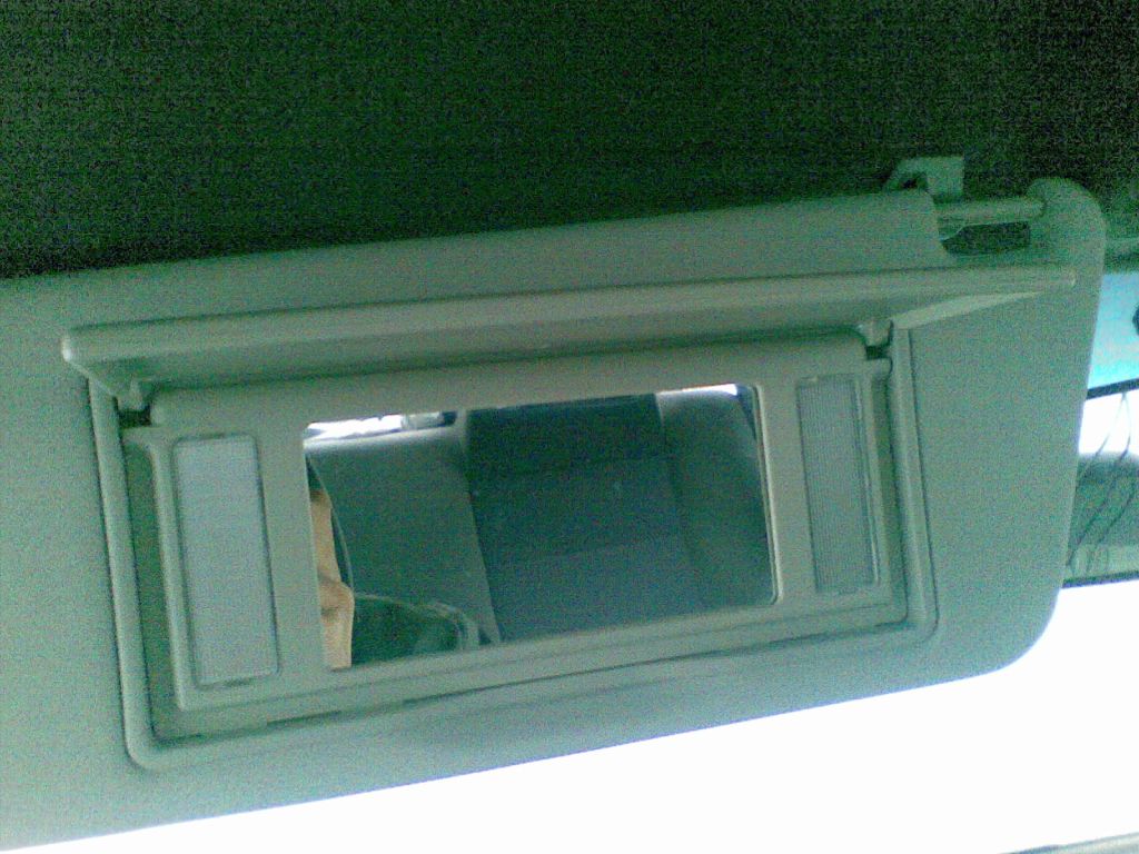

- parasolare iluminate Vectra B
- plafonul retapitat cu piele sintetica gri
Posibil sa mai fie ceva, dar momentan nu-mi aduc aminte...

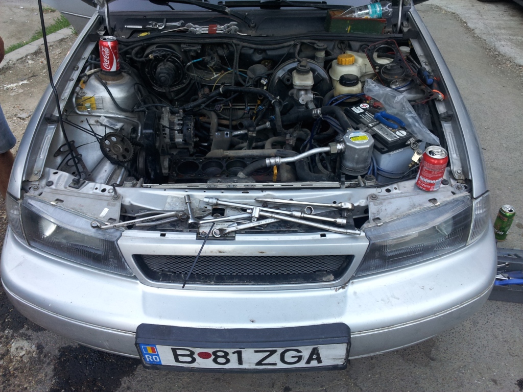

De-a lungul celor 7 ani (pana acum) nu m-a dezamagit prea mult... in garantie am schimbat doar capetele de bara, placa de presiune si bandouri, ca se tot cojeau :) ) Acum am renuntat la bandouri, capetele de bara si pivotii tipa sa fie schimbati, am jamba de pe dreapta stramba (nu vizibil, dar suficient sa toceasca pe interior anvelopa), timoneria de Calibra a rezolvat problema schimbarii greoaie a vitezelor.

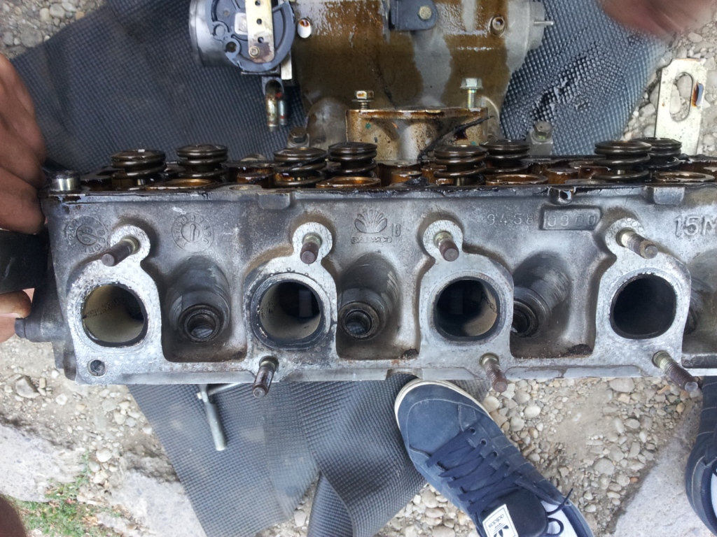

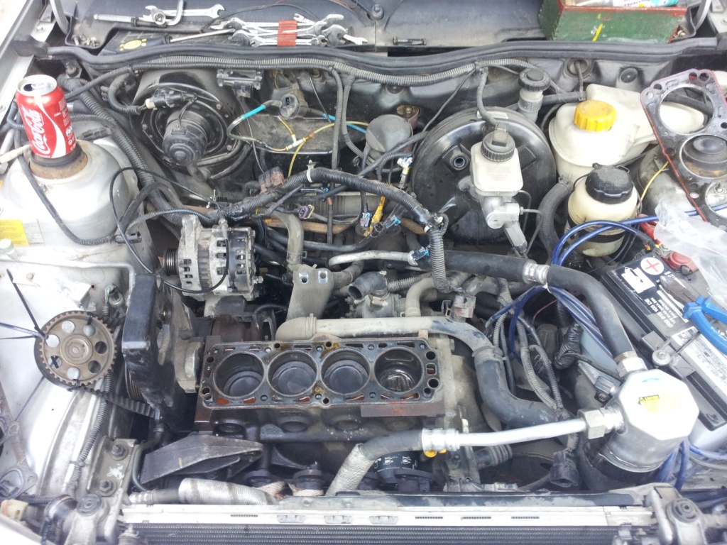

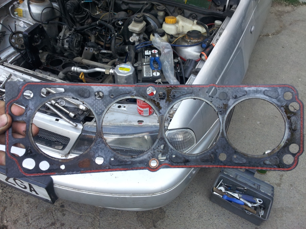

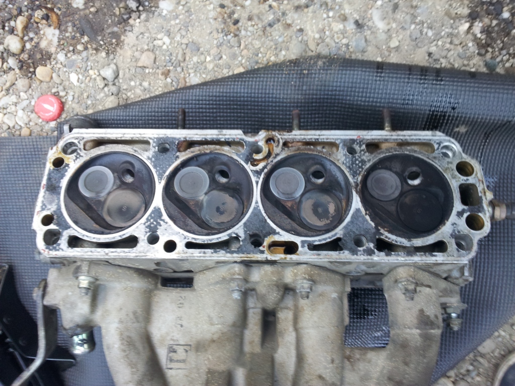

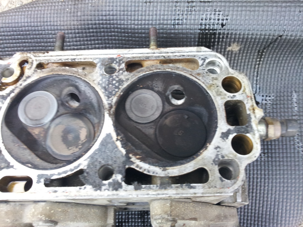

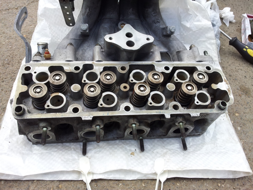

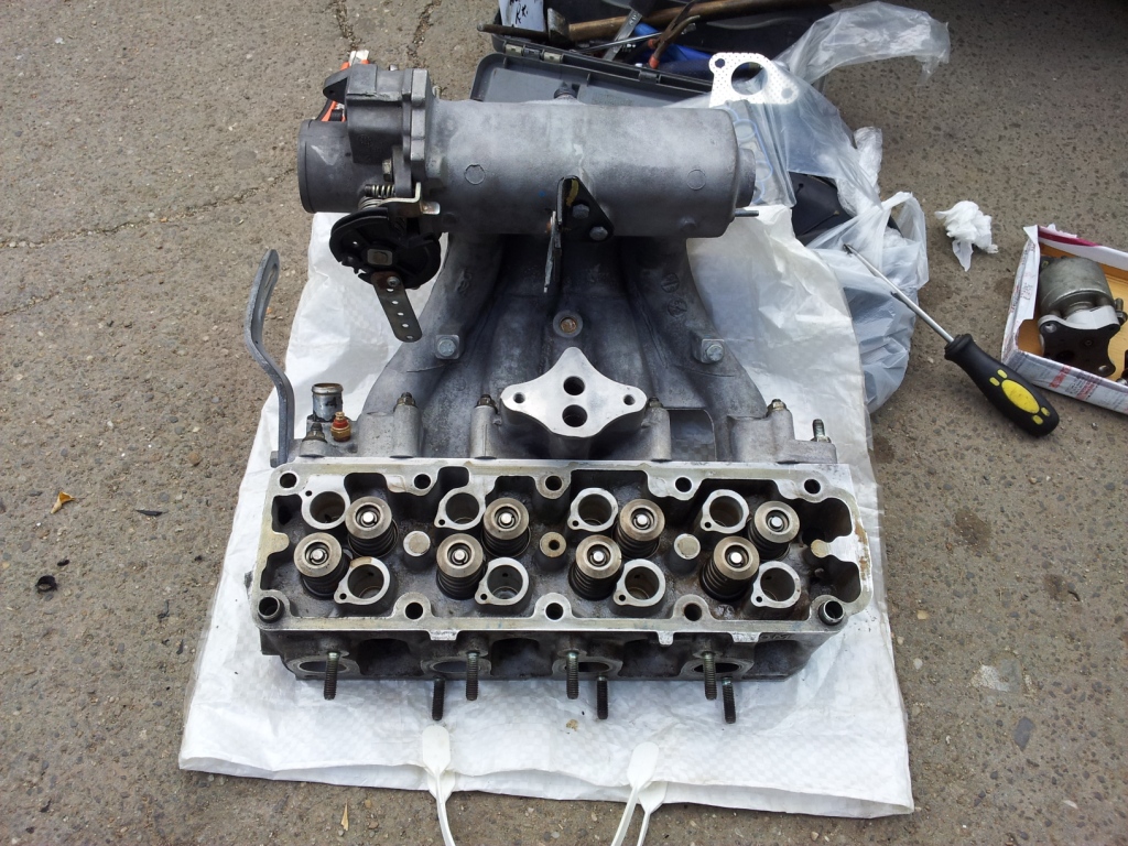

Acum una an jumatate, din vina mea ca nu am schimbat-o la timp, m-a lasat distributia (s-au rupt cativa dinti)... rezultate: 4 supape evacuare indoite, 4 culbutori rupti, un mecanic prost, un al 2lea mecanic (service) bun, total ~ 1100 lei, in care au intrat si un rulment fata si manopera inlocuit ulei cutie (la sfatul cuiva pusesem ulei de cv automate, care se inlocuieste periodic) cu Motul 75w90. Tot Motul folosesc si la motor, 5w40, dupa ce am avut un schimb cu Texaco "made in USA", unul cu GM 5w30 pe care l-am dat afara dupa scurt timp, cateva schimburi cu Castrol 5w40 si, de vreo 3-4 ani, merg pe Motul.

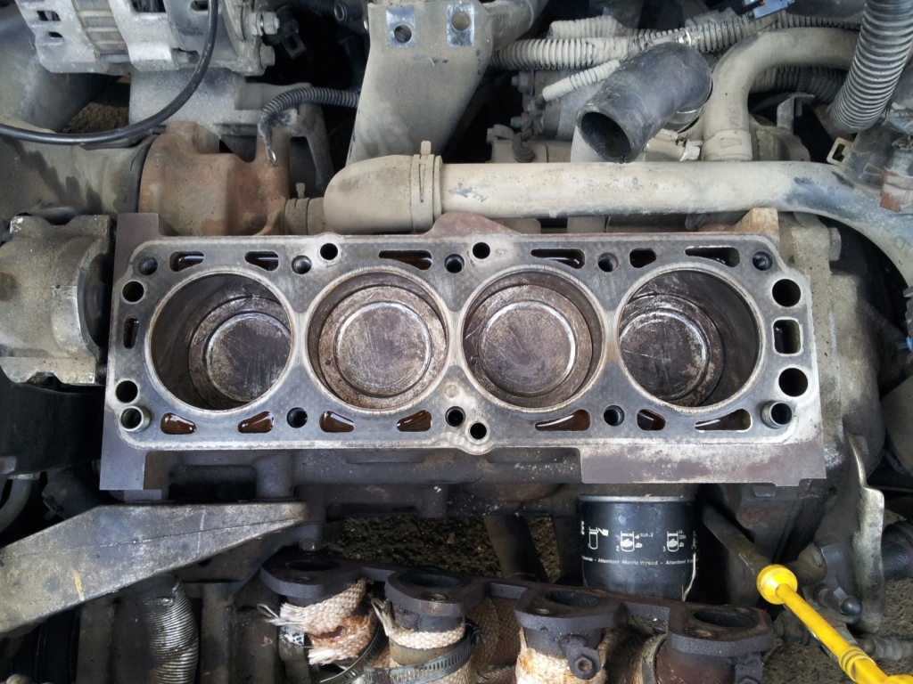

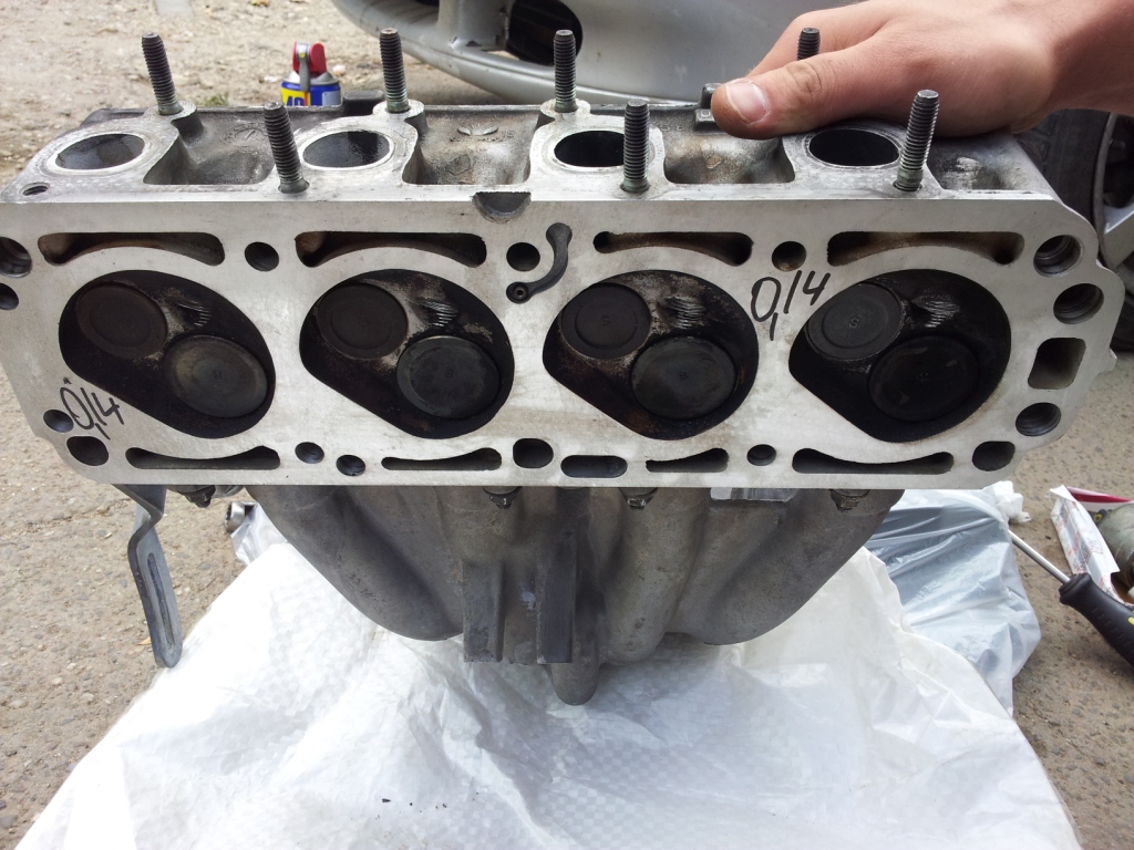

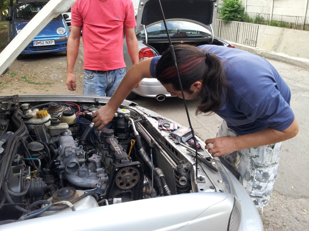

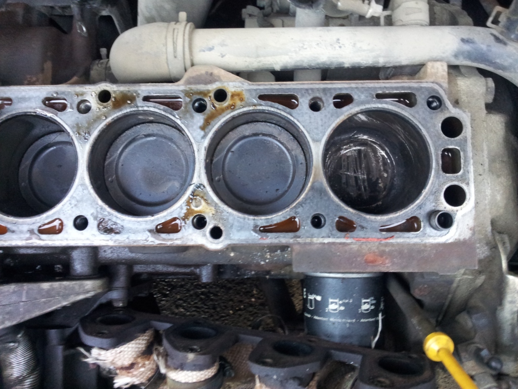

Acum un an, dupa ~8 luni de la reparatia chiulasei, masina a inceput sa mearga prost, in 3 pistoane. Initial am banuit senzorul de aer (coincidenta a facut ca fix atunci sa-l pierd pe drumuri nasoale), l-am schimbat, am pus si alte bujii, am masurat fisele, am cumparat si schimbat 4 injectoare, am inlocuit bobina (intamplator se defectase si aia), mi-am luat tester pt ca la service erau cam praf oamenii... degeaba. Singura solutie a fost demontarea chiulasei, lucru care s-a intamplat luni, impreuna cu Mircea. Buba a fost supapa de evacuare si scaunul ei de la pistonul 4. Supapa statea prea mult intrata in scaun si axa o tinea mereu deschisa. Am planat chiulasa, am schimbat supapa, s-a rodat, s-a masurat si s-a "taiat" din coada supapei + curatat filetele la bujii.
Costuri: Garnitura noua originala GM (Victor Reinz de fapt) ~72 lei, garnitura admisie + evacuare vreo 30-35 lei, silicon 6 lei, 26 lei supapa evacuare, 3l antigel ~40 lei, 5l apa demineralizata 12 lei, garnitura termostat 5 lei, manopera 50 lei planat + 20 lei supapa + 10 lei curatare filete bujii.
A pornit din prima, in 3 pistoane, dar si-a revenit imediat... tachetii s-au amorsat si ei rapid... acum merge perfect, fara batai sau alte zgomote, trage fff bine...
Urmeaza sa schimb curelele de AC si alternator (sunt imbatranite rau), sa pun la loc banda izolatoare de pe serpi (a fost desfacuta din coliere la un capat), sa iau un set de pivoti si sa-i schimb impreuna cu capetele de bara (cumparate deja) si jamba dreapta (o am si pe asta, dar nu stiu daca e la fel, fiind de Espero) si, destul de important, sa-i fac tinichigeria si vopsitoria, pt ca e stramba cam peste tot, zgariata si ruginita (fara gauri sau chestii grave).
Asa domnu, hai, baga bani (pardon, poze) :D

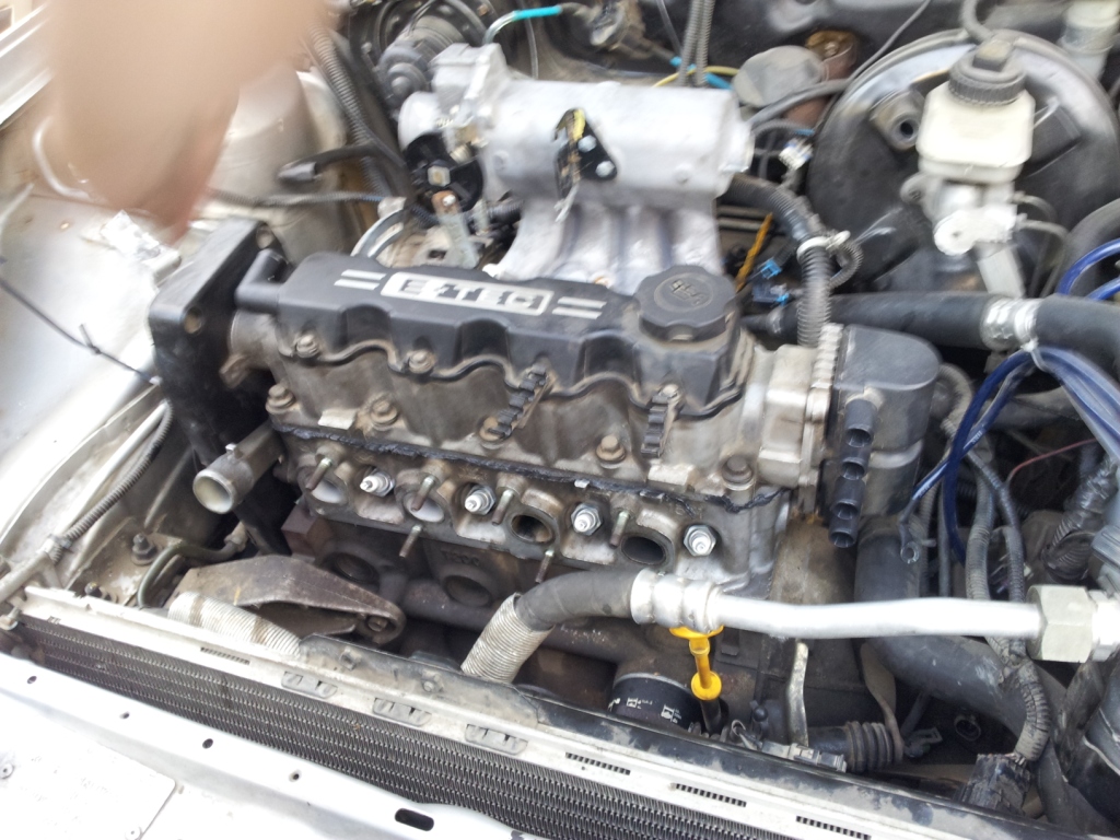

Si cateva poze, nu stiu de ce nu s-au incarcat de prima data.
Da, stiu... am uitat sau am omis intentionat unele detalii :) )
Uitasem si de schimbatul casetei de directie, cand a cazut de pe cric de 2 ori...

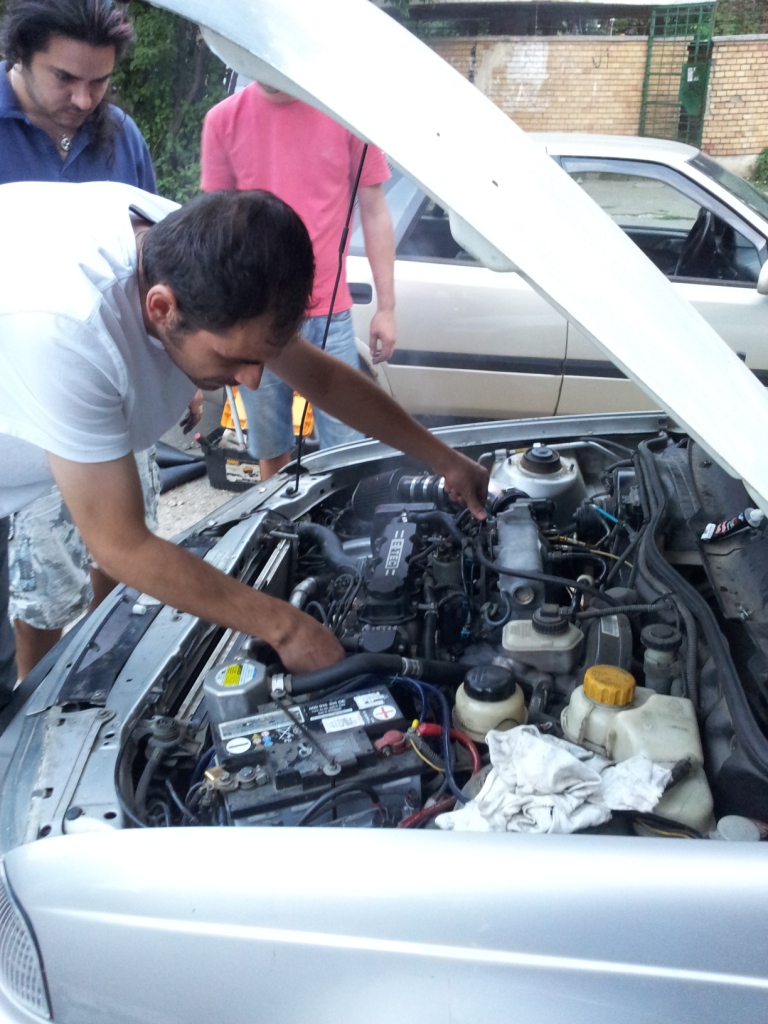

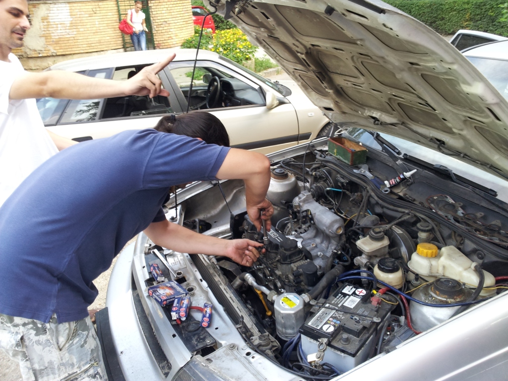

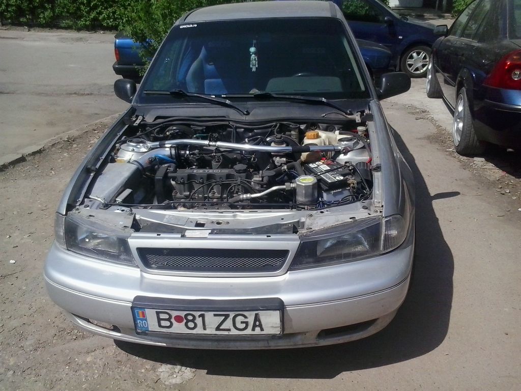

Hai ca e bine, n-a observat nimeni pana acum ca "organizatoarele" alea pentru fisele de bujii sunt puse invers.
Geo, ai remontat si tu ceva la masina si nici aia nu a iesit :D .
Si mai misto, ala care a muncit 90% la motor nu apare in poze :)
@alexinno, ce naiba uzura sa aiba din 2006 pana acum? Nici 100.000 km nu cred ca are.
Edited by Dj_Dark
:) ) daca nu-mi ziceai, nu vedeam... aseara deja se intunecase si nu m-am mai uitat la nimic. Si nu eu le-am montat pe alea... doar am strans suruburile.
Bine, am observat ca Mircea a uitat sa puna saibele la suruburile de la flanse, pe dreapta.
Oricum mai am de mesterit la ea in weekend, au mai ramas mici detalii nerezolvate...

nu inteleg un lucru de ce nu iti faci tu o admisie calumea...la modu sa pui cutia originala(plus un panel K N ) modificat traseu sa traga aer de afara direct ..? si nu imi spune ca nu gasesti soluti ca nu cred, asa imi spuneam si eu si tot am gasit.. :) si iti spun ca o sa vezi diferenta imediat... in rest imi place tine-o tot asa.
@ krvan: merci, o sa rezolv si cu ala, momentan mai am si altele de facut...
@ alecu: nu, nu. nu renunt la nici o sonda, eu vorbesc de catalizatoare, nu de sonde. pre catalizatorul a fost scos acum 6 ani, cand am pus evacuarea cu serpi. acum mai am doar un catalizator (din 2), sub masina, la asta vreau sa renunt, daca se poate. fizic nu e mare lucru, exista la non-euro teava inlocuitoare cu flanse, pica fix pe fix... probleme pot aparea totusi la ECU, dar pana nu incerc nu pot sa-mi dau seama.
@ Rafi: am avut asa si nu e mare diferenta, doar la sunet conicul e mai "agresiv". intr-adevar, in cutia originala nu se incingea asa rau, dar daca ii fac o cutie cum trebuie si conicului, se rezolva si problema asta
