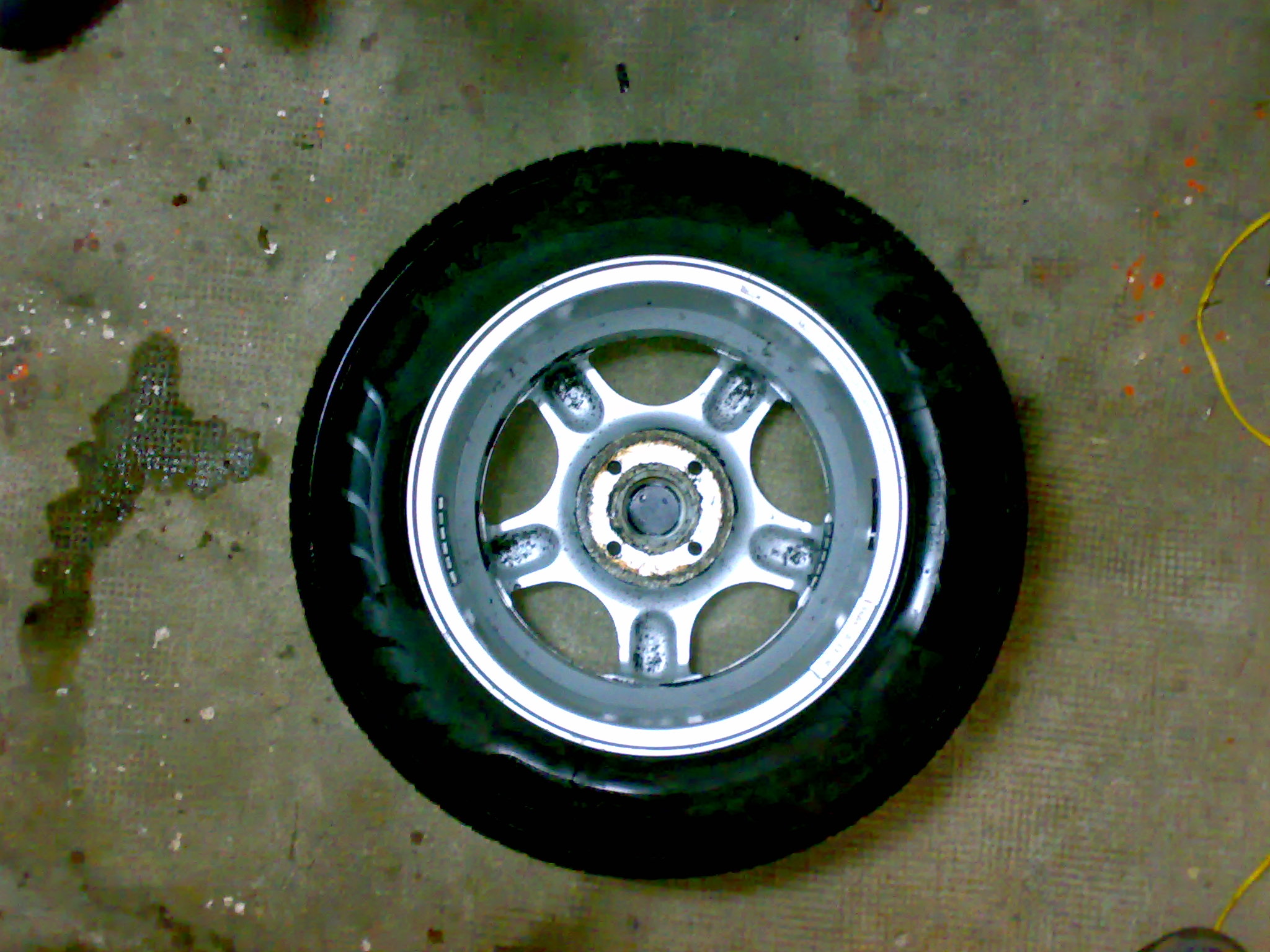

mi-am luat un set de jante de aliaj, si prezoanele de acum sunt prea scurte, nu apuca sa se infileteze deloc, mi-ar trebui cu 1,2 cm mai lungi, gasesc, si pe unde? si ce specificatii au la Espero, eu stiu de M12 x 1.5, confirrma cineva?

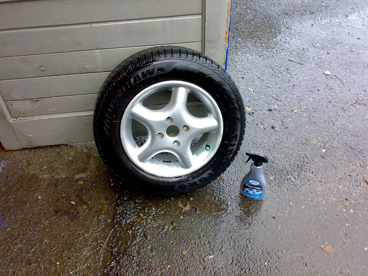

Faine jantele, banuiesc ca alea sint anvelope de vara, in cazul acesta mai e timp de cautat poate gasesti noi si ieftine.

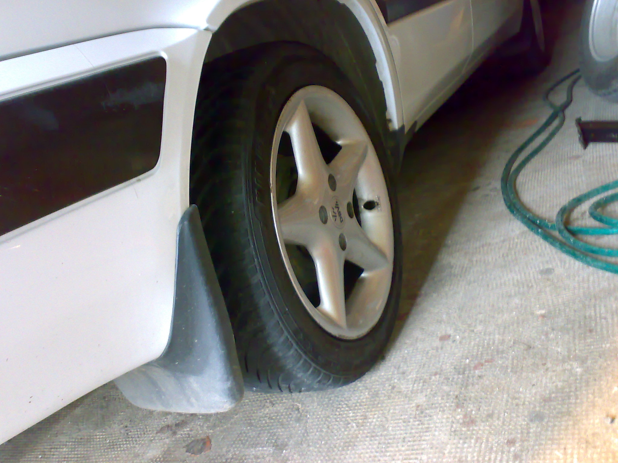

Nici eu nu ma asteptam sa nu mearga prezoanele originale, gaura de centrare din ele e la fix pentru Daewoo, 56,6, problema e cu grosimea centrului - partii in care sunt facute gaurile de prezoane, nu e vorba de distantiere si alte minuni, nu prea se observa din poza, dar totusi.
