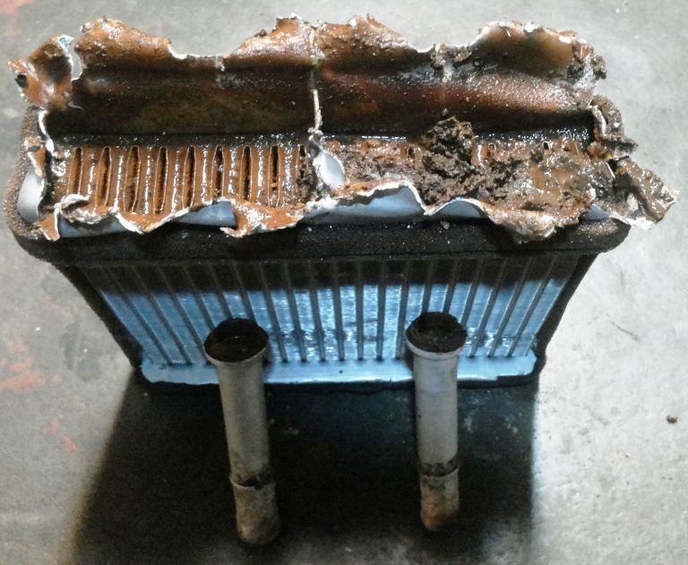

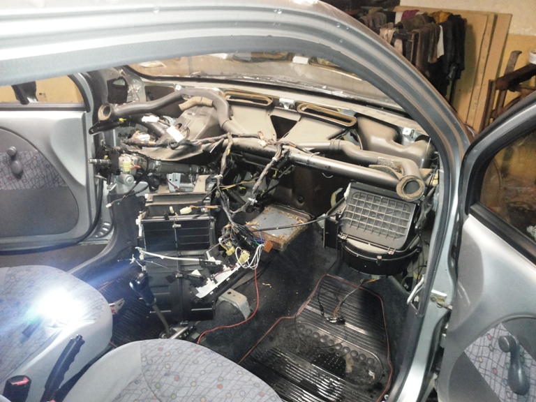

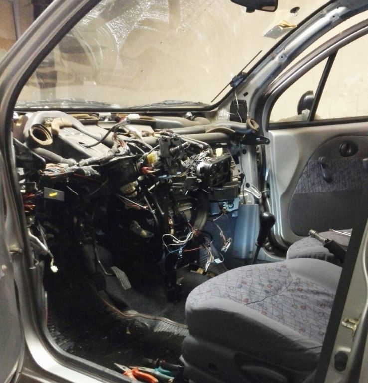

*Inlocuire calorifer habitaclu*
Cauza inlocuirii: Pierderi constante antigel, conducta calorifer sparta, mocheta pasager dreapta fata,imbibata cu antigel.

Salut,

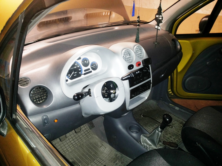

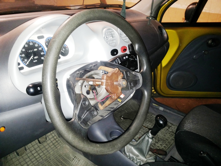

Demontat bord, demontat si inlocuit calorifer si montat bord = 4:30 aprox.
4:30h pentru unul care a mai facut asta :) Multumesc de info !
N.am inteles... Fi mai explicit!
Edited by buburuza vesela
Vrea sa isi dea bordul jos, si, cum pentru el e prima data, va necesita muuuult mai mult timp decat ai avut tu nevoie.

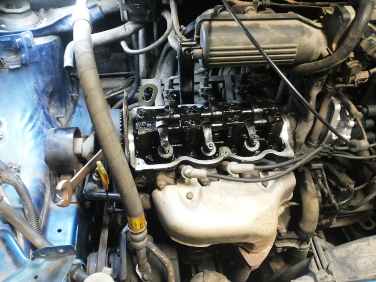

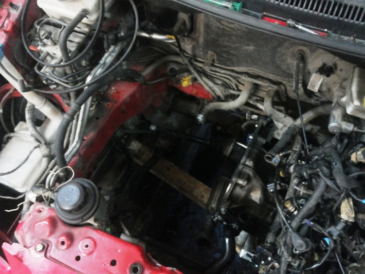

15.01.2017

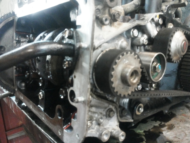

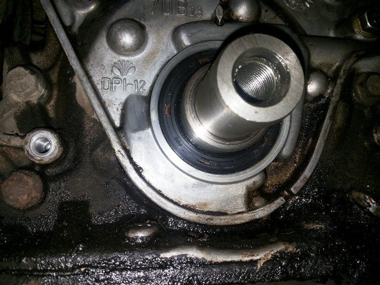

DISTRIBUTIE/Cauza: Pompa apa neetansa(pierderi constante antigel/ balta sub masina).
Pierderi ulei pe la simeringuri(coxate) axa came & arbore cotit.
CULBUTORI/Cauza: Sunet metalic sustinut in capacul culbutorilor(jocuri mari intre coada supapei si culbutor).
In special pe 1A/1E - 2E - 3A/3E.

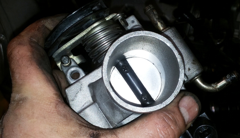

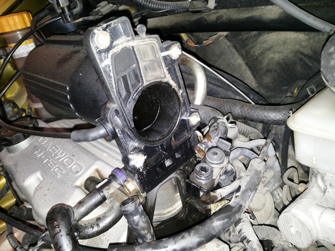

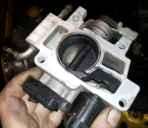

Cosmetizare/curatare admisie & clapeta acc... varianta hard :)

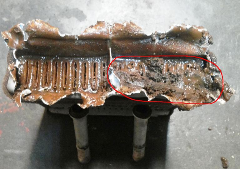

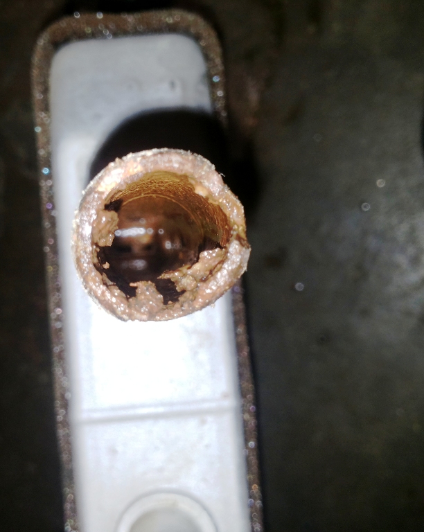

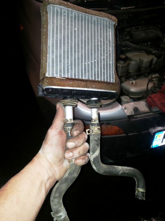

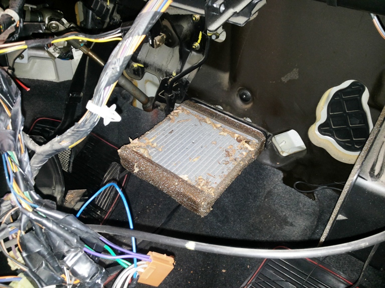

*Inlocuire calorifer caldura habitaclu.
- Cauze: Energia calorica se lasa mult asteptata chiar si cand apa ajungea la 90-95 grade 1f642.png :) Foarte multa mizerie in calorifer, murdarirea prematura a lichidului de racire chiar si dupa mai multe spalari ale instalatiei.
- Efect dupa inlocuire calorifer. Caldura super 1f609.png ;)

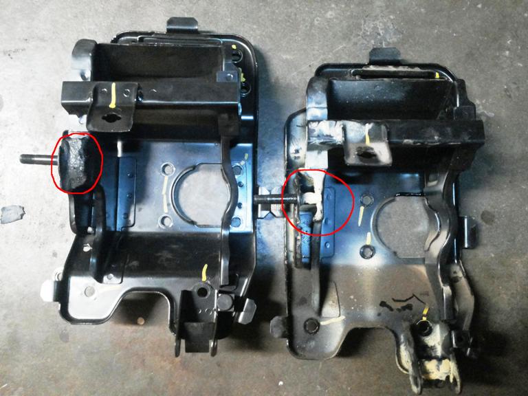

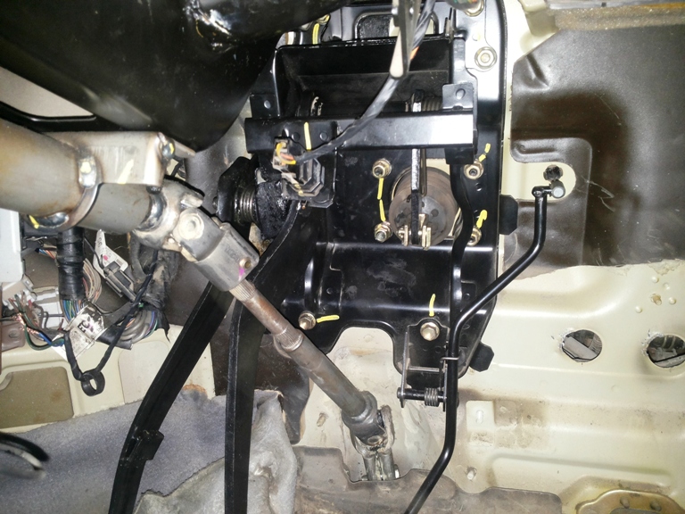

*Inlocuire pedalier (fara pb cel vechi). Am optat pentru unul ramforsat tot aveam bordul jos 1f609.png ;) . (Multumesc Razvan_nicusor)

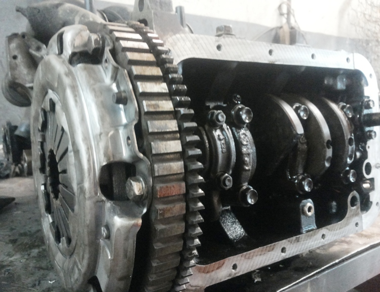

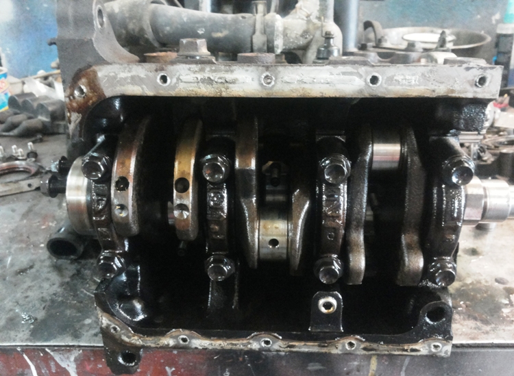

*Anomalie motor*
-Bataie in sarcina pe pistonul nr.3
*Cauza*
Mers fara ulei (lipsa ungere cuzineti), pompa ulei infundata.
*Defecte*
-Vibrochen(arbore cotit) deformat.
-Cuzineti si semicuzineti palier cu grad mare uzura.

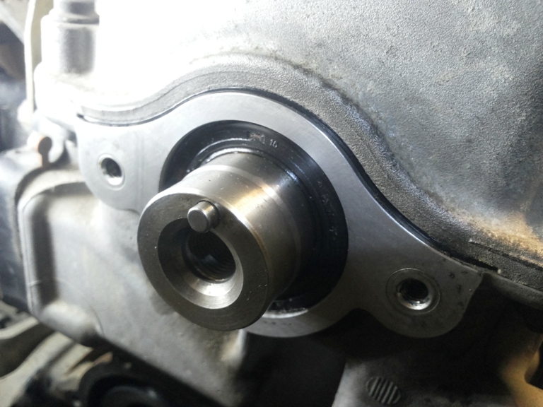

O rugaminte am si eu: zi-mi cum se scot semeringurile ax cu came si vibrochen. Insurubez 2 holtzsuruburi de rigips in ele si le trag afara cu patentul?
Ok. si de bagat inapoi,imping uniform la rotund? Imi fac planuri, ma apuc de distributie la mitz. Pe urma sper sa apuc sa strang chiulasa si sa schimb garniturile alea la valve.
Uniform circular...da.
Sfat: pentru suruburile la chiulasa, foloseste dinamometrica. Astfel, elimini riscul de a face vreo nefacuta.

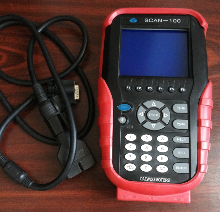

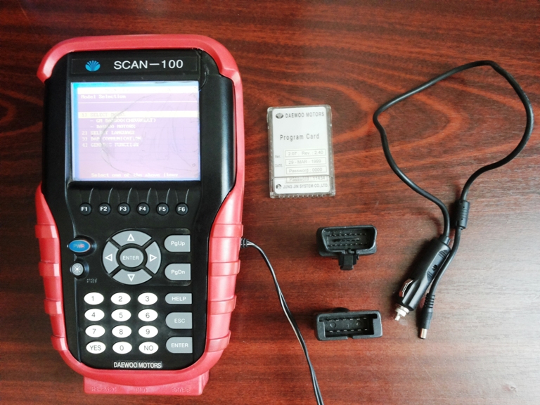

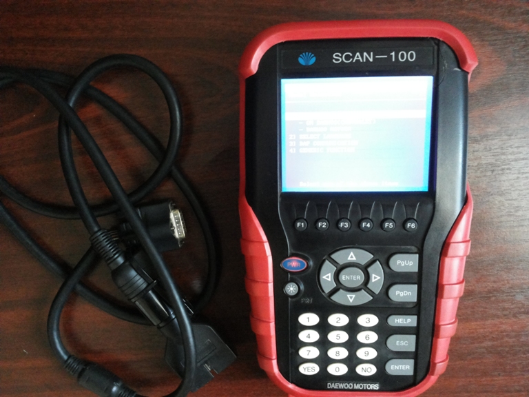

Acum pot face diagnoza si pentru daewoo mai vechi de 2005
  • Like 2
Cat a costat jucaria? Poti modifica diverse lucruri cu el? Ce stie sa faca in plus fata de versiunea "artizanala"?
Sent from my Vodafone Smart ultra 6 using Tapatalk
Salut ,
Pai cu "versiunea artizanala" nu poti face urmatoarele lucruri:
Sa anulezi immo, nu poti interveni/vizualiza erori ABS, AIRBAG.uri,scriere in ECU,codifica chei, modificari de parametrii...astea doar cateva.
Poate face mult mai multe.
