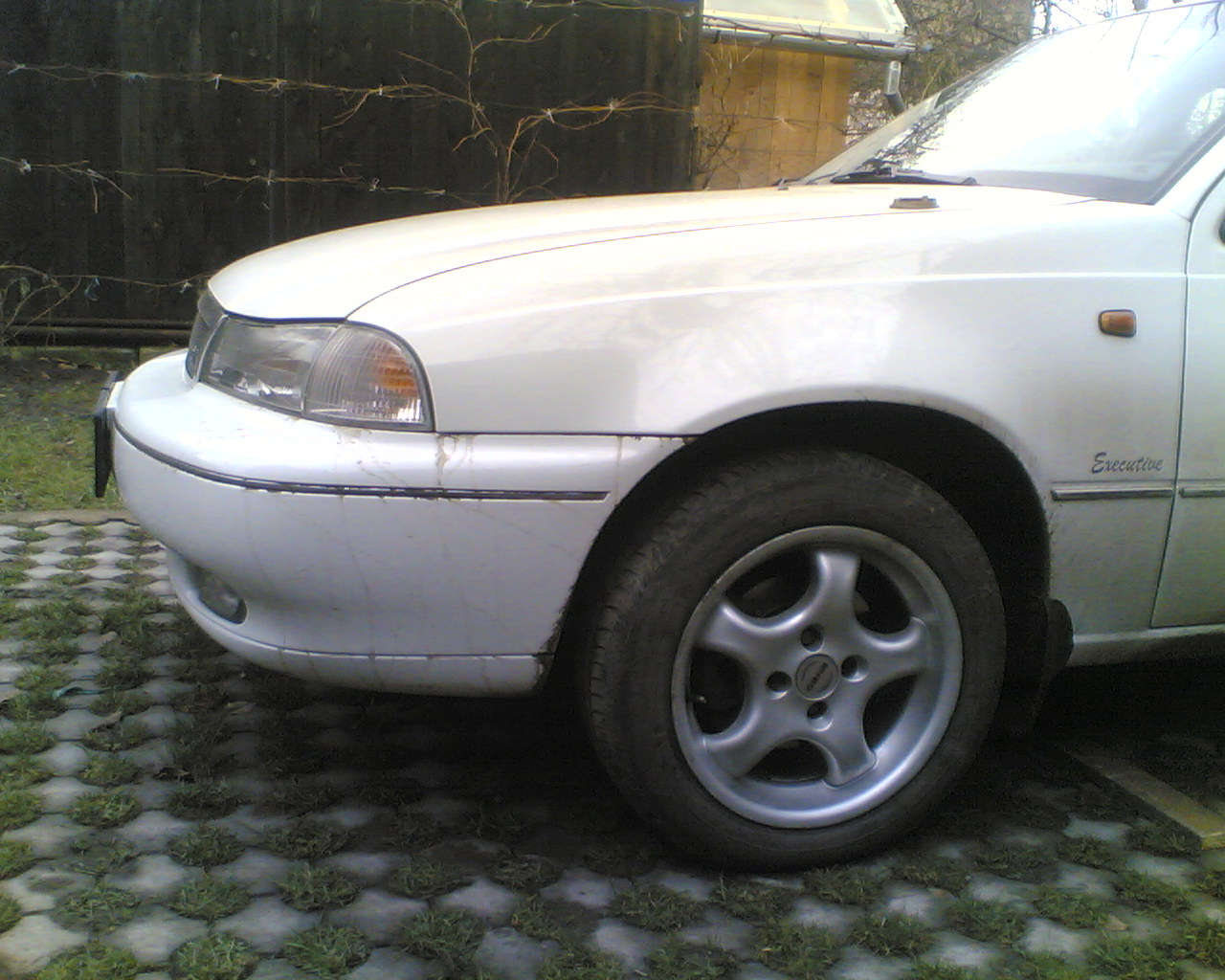

buna baieti. in sfarsit am cumparat si eu jentile de aluminiu. sunt marca ENZO de 15" (ET 35 ; 7JX 15 H2). am dat 100 eur pe ele. eu am pus o anvelopa de de 185/60/R15 cu care am probat pe masina. in fata merge excelent dar in spate o sa trebuiasca sa indoi marginile aripei, pentru ca cu incarcatura sar putea sa atinga anvelopa. acum am cauciucuri de iarna pe masina si numai la primavara o sa le montez; acum nu pot sa ma decid ce anvelopa sa cumpar pe ele 185/60/R15 sau 185/55/R15. sau ar merge si un 195/55/R15? ce parere aveti voi?
Cu 195/55/R15 esti cam la limita de sus(diferenta de ~3%).. dar ar arata binisor.
185/55/R15 ar fi de 1 si ceva, e mai bun.

inainte, am avut jante de '13 pe masina mea iar in urma cu o luna si ceva mi-am luat jante de '15 cu cauciucuri dunlop fast response 195/50/15, ET 38. am vrut initial sa iau jante de 16 insa am citit pe aici pe undeva, mai multi au spus ca ar putea fi probleme la aripile din spate, exista posibilitatea sa atinga anvelopa de buzele acelea, fapt pt care mi-am luat de '15. sincer, se vede diferenta, la franare, stabilitate, estetica. m-am interesat pt ca am vrut sa iau cauciucuri de 195/40/15 pt ele, dar cica pt jantele de '15 cel mai mic talon care se fabrica e cel de 50. m-am interesat pe la comercianti, pe net si nu am gasit cauciucuri de 40 pt jante de 15. insa acum sunt multumit, chiar arata si se comporta bine.
