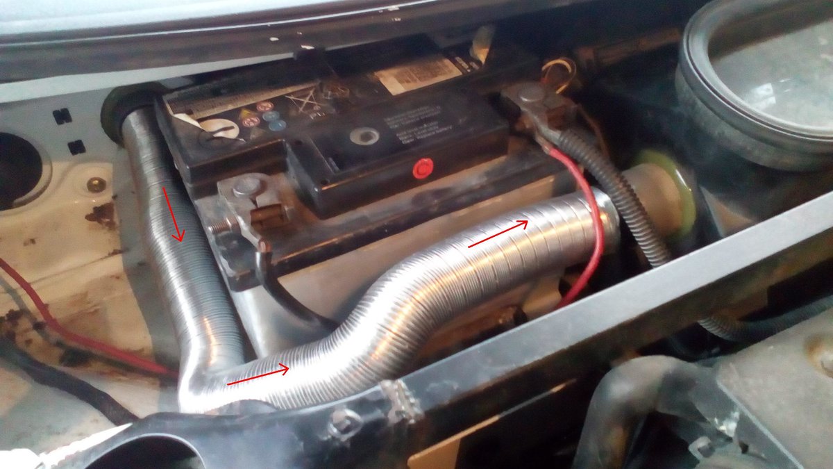

Nu-i din gama woo si fara optiunea recircularii aerului, da' i-am croit una din fuga. Chestie ce e la inaltime (treaba foarte bine gindita) ii faptul ca intregul ansamblu aeroterma ii pozitionat in compartimentul motor. N-ai de birlanit prin cabina cu demontare bord si toate cele pentru a inlocui un amarit de calorifer ori voleti ...
Perforat peretele de foc cum de-altfel carcasa superioara aerotermei, doua capete de PVC, conducta flexibila de legatura, anulata gura absoarberii aerului din exterior si gata, game over, avem recirculare. Cind oi avea timp (si chef de mestereala) ii trag un volet de comutare si cam atit. Drept bonus cred ca primeste si un colector termic pe galeria de evacure ce sa ajute la incalzirea in habitaclu.
