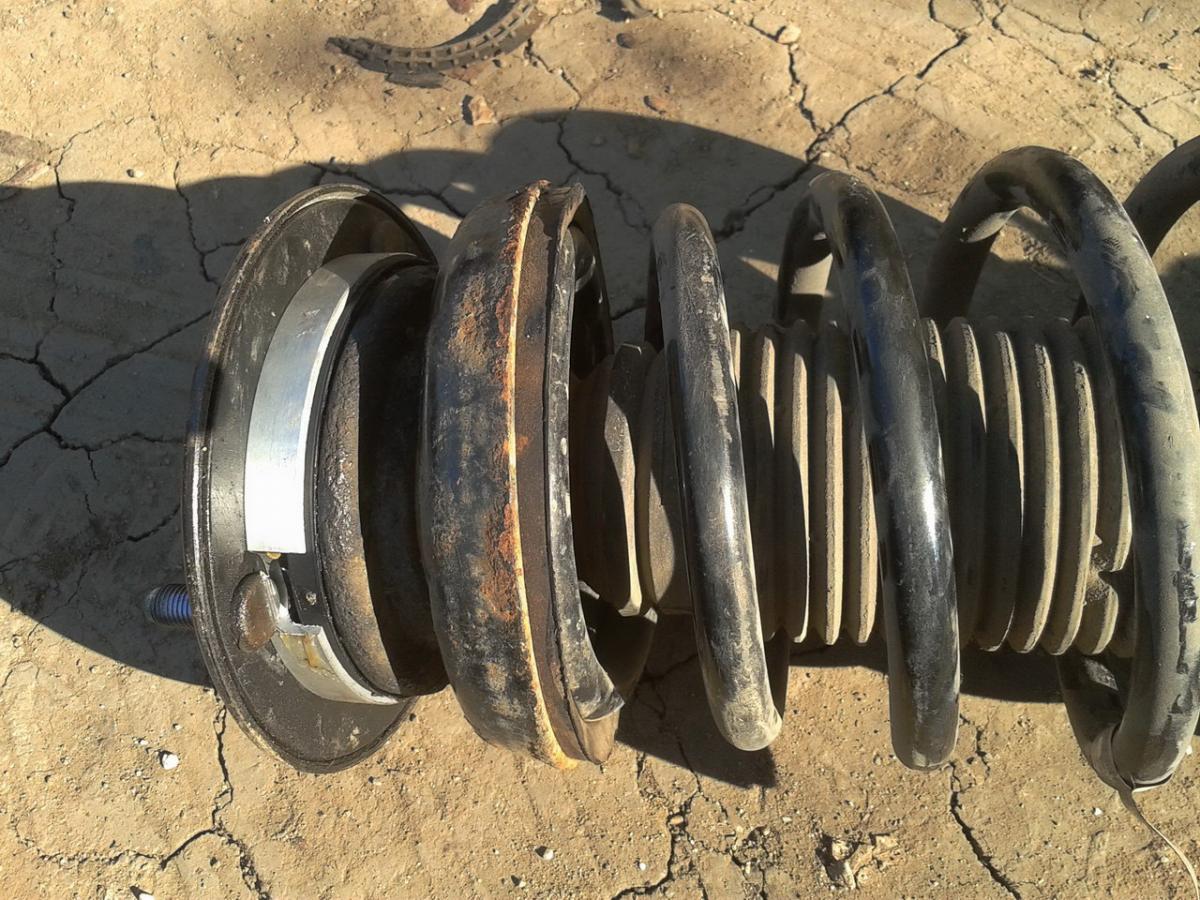

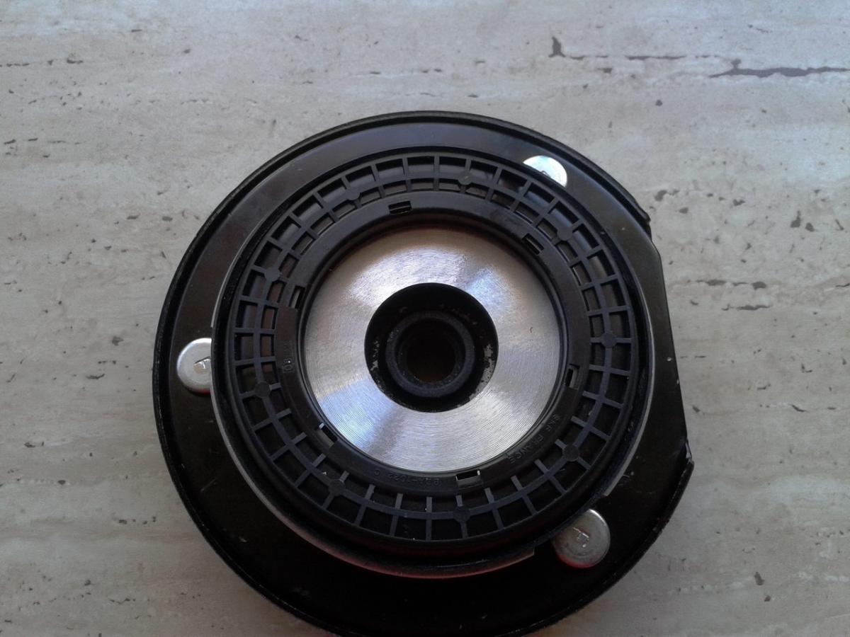

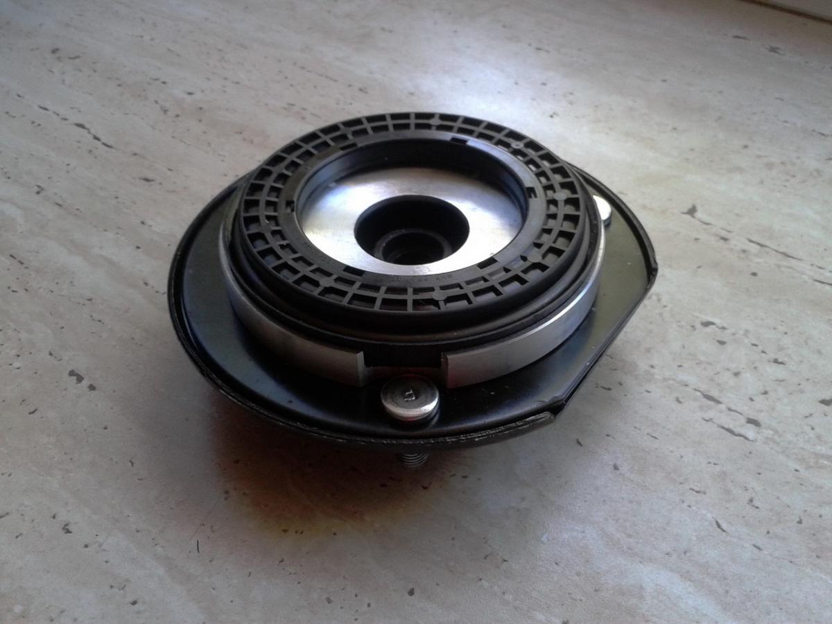

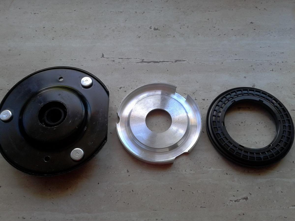

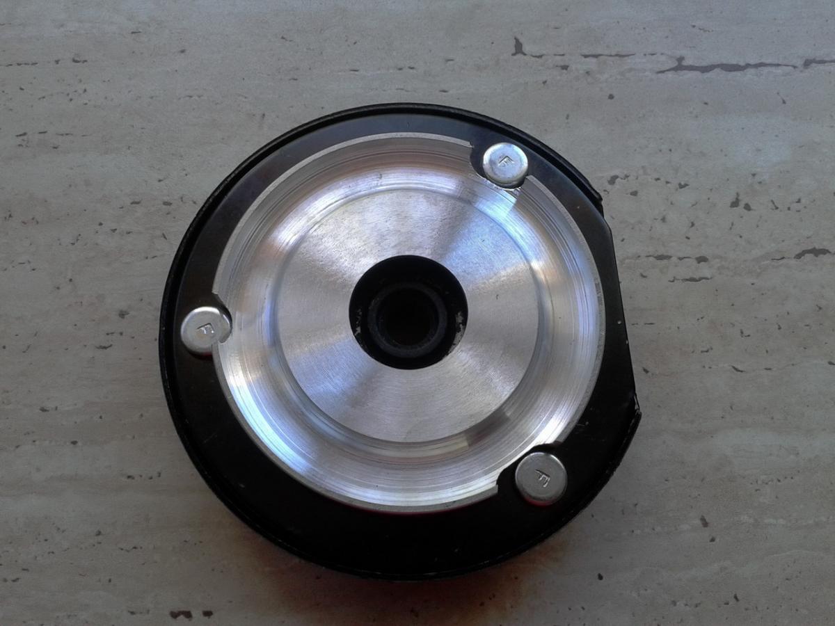

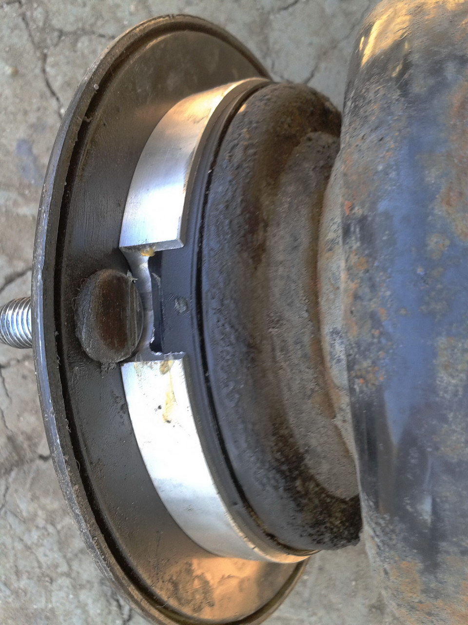

Pentru posesorii de Leganza, care se confrunta cu distrugerea prematura a rulmentilor de sarcina, vreau sa le impartasesc o solutie pe care am adoptat-o si care sper sa si dea rezultate. Este vorba despre confectionarea unei flanse care asigura protectia rulmentilor. Atasez cateva poze, din care sper sa va dati seama despre ce este vorba. Va mentionez ca aceste flanse sunt in curs de testare pe masina mea. Pentru cei interesati, putem discuta pe aceasta tema, pe forum sau P.M.

Am ajuns sa pun si pozele in postul anterior. Dupa parerea mea, solutia va functiona foarte bine, plasticul rulmentilor nu va mai fi deteriorat. Limitarile date de calitatea slaba a partilor metalice ale rulmentilor vor ramine, din pacate.

Dupa circa 10000 km din care, aproape zilnic, cate 500 m facuti la iesirea de pe strada mea cu niste gropi de toata frumusetea, rulmentii se prezinta bine, adica nu se aude niciun zgomot. Doamne ajuta! Acea protectie se pare ca-si face treaba cu brio.
