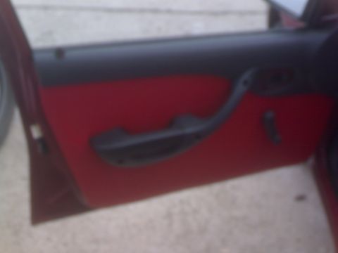

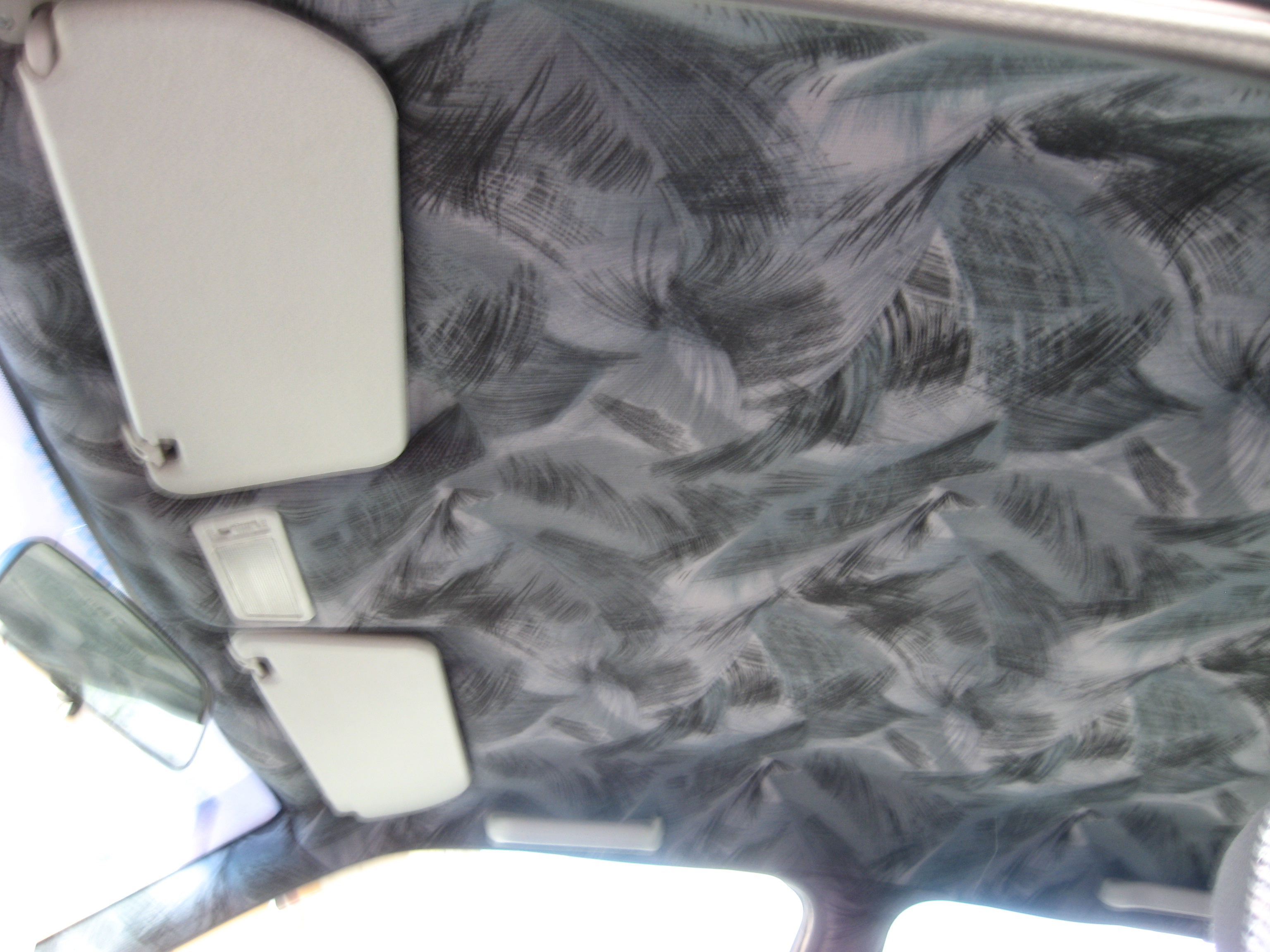

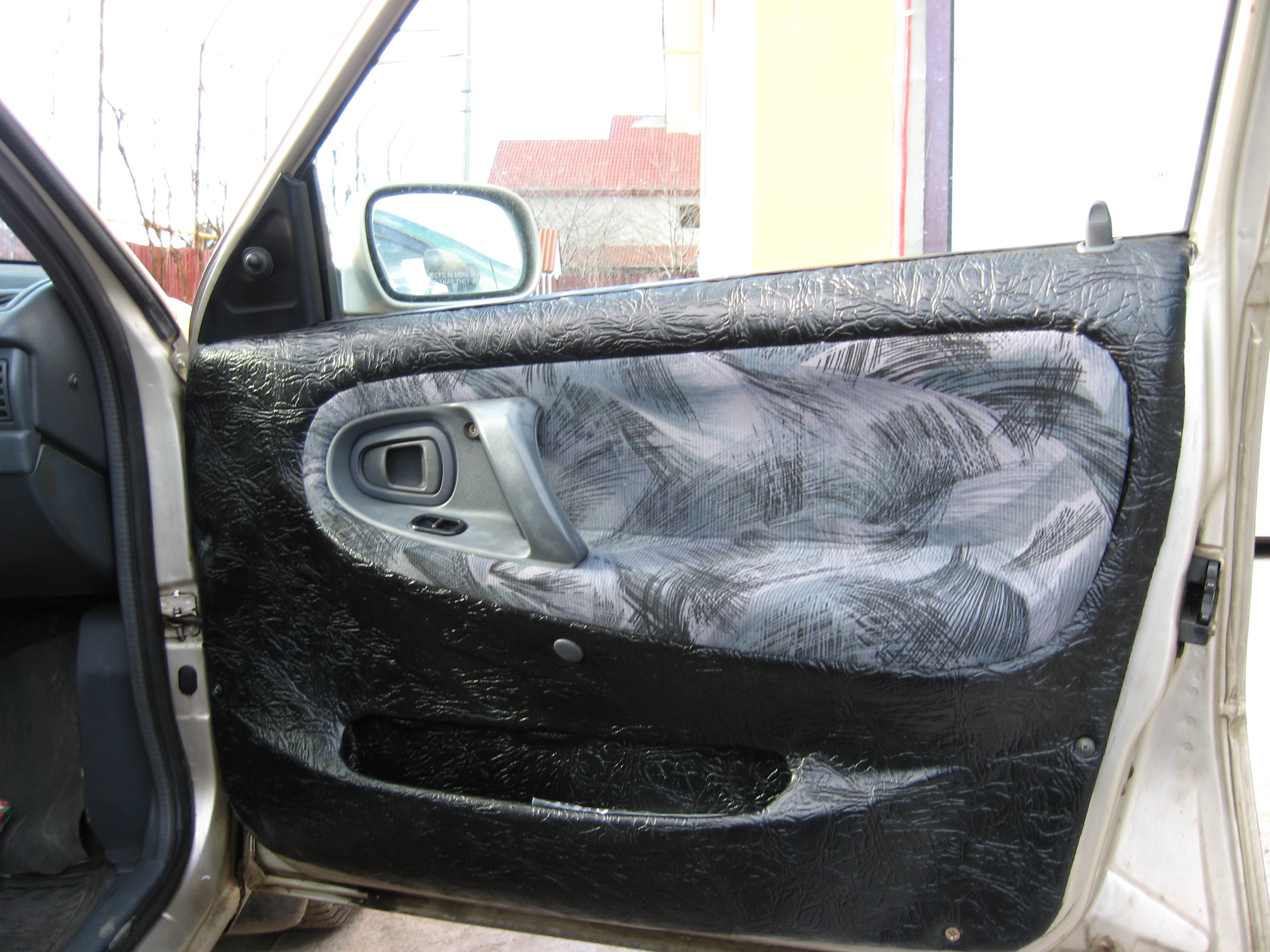

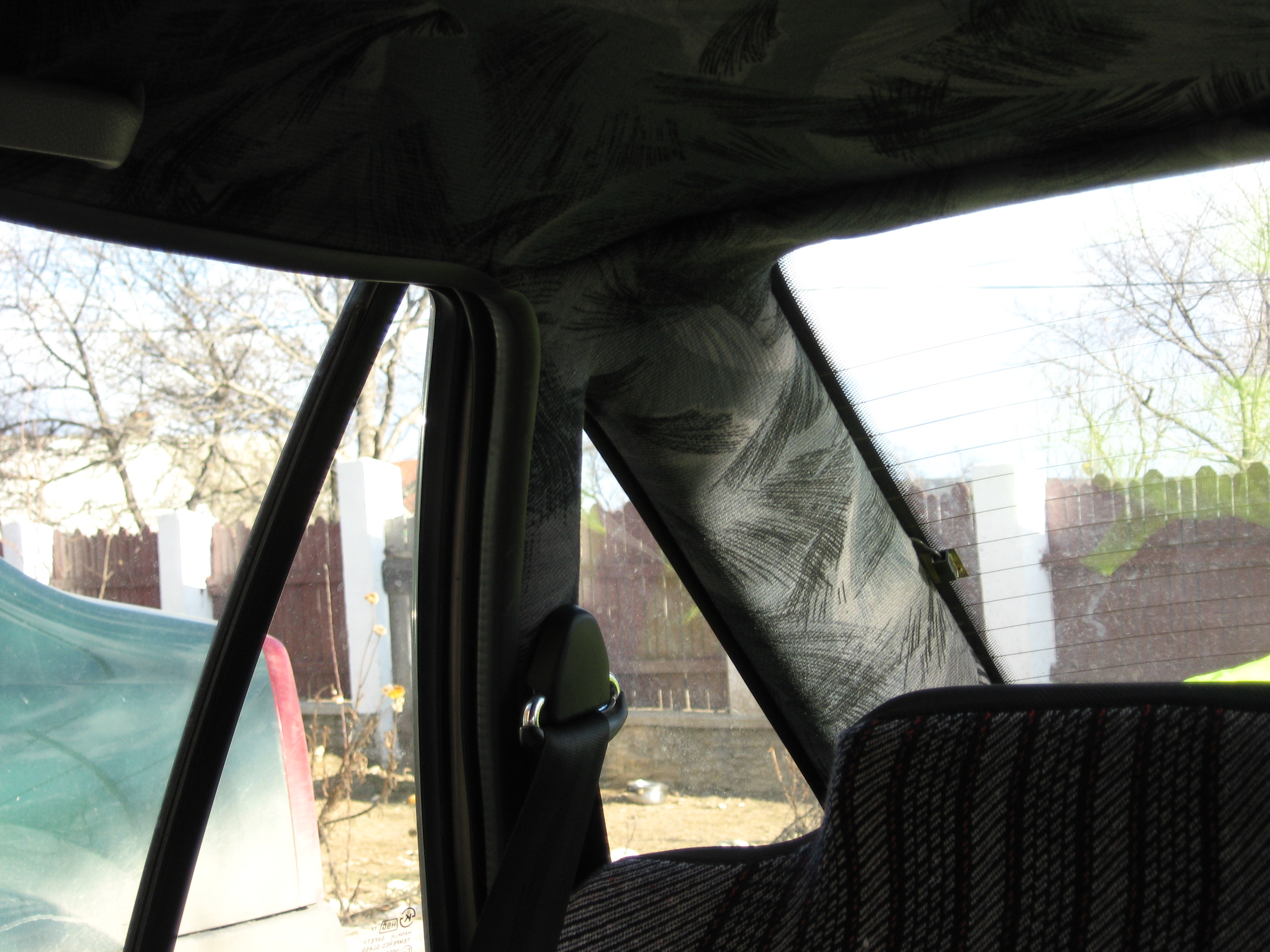

Citind acest topic mi-a venit ideea de a reconditiona interiorul masinii. Dupa o saptamana de munca, mai ales seara, va pot prezenta rezultatele muncii:
Operatiunea nu este greu de realizat,iti trebuie multa rabdare,iar ca materiale am cheltuit cam 100 lei noi.
Este posibil ca unora dintre colegii forumisti sa nu le placa materialele folosite de mine, dar ele se gasesc intr-o varietate de culori si modele. Am folosit piele ecologica (vinilin) si un material sintetic identic cu cel cu care vine masina din fabrica.
Frumos!!!Sincer nu imi plac culoriule dar e frumos ce a iesit!!!Plafonul si celelalte plastice se dau greu jos?Sunt lipite cu prenandez?
Am spus si in postul precedent ca oferta de modele si culori este destul de variata, nici eu nu sunt foarte multumit de culori, dar cand ai de unde alege e greu sa te hotarasti si sa-ti inchipui rezultatul final.
Demontarea nu este grea si ca fapt divers montarea mi s-a parut mai usoara :-? deoarece stiam ce am de facut. Pentru lipire am folosit initial prenandez si nu m-a multumit rezultatul, apoiam folosit motage chit (cred ca am scris corect) de la Bison si un adziv similar de la Ceresit. Daca esti interesat iti pot povesti pasii pe care i-am urmat.
Super treaba ti-a iesit. Executia mie mi se pare excelenta. Nu reusesc sa vad cute sau alte defecte de executie, bine nici pozele nu sunt cristal dar acolo unde se vede bine imi place ce vad.
Nu-mi place modelul imitatie de piele dar gusturile nu se discuta. Am sa te contactez cand am sa ma apus si eu de a mea sa-mi dai cateva sfaturi.
Faina treaba!
da, executia nu e rea deloc - o singura buba vad insa - si nu reusesc sa mi-o explic: - in fata clantei interioare a usii stanga - vad o "imbinare" a materialului... de ce?
pe zona cu textil cum ai facut? ai lipit peste cea existenta (pastrand buretelul ala de dedesubt)?
Usa fata stanga a fost prima reconditionata si gresind am fost nevoit sa tai, apoi fiindu-mi lene sa refac.
Pe zona de textil mai intai am inlaturat ceea ce a existat si apoi am aplicat materialul nou. Materialul folosit este identic cu cel original cu burete, diferit fiind desenul. Atat cat ma pricep va voi raspunde cu placere la toate intrebarile voastre.
am si eu o intrebare daca pui aceasta imitatie de piele si scoti materialul precedent cu tot cu burete , buretele il mai puneti sau aplicati imitatia direct pe plastic sai daca e asa nu e tare cand ti mana pe el ?
Imitatia de piele am lipit-o pe materialul existent, iar acolo unde a fost material textil cu burete am folosit folosit un material similar (difera doar modelul) deci nu apare aceasta problema. Un alt coleg forumist a aplicat imitatia de piele in locul materialului textil fara burete si presupun ca se simte tare.

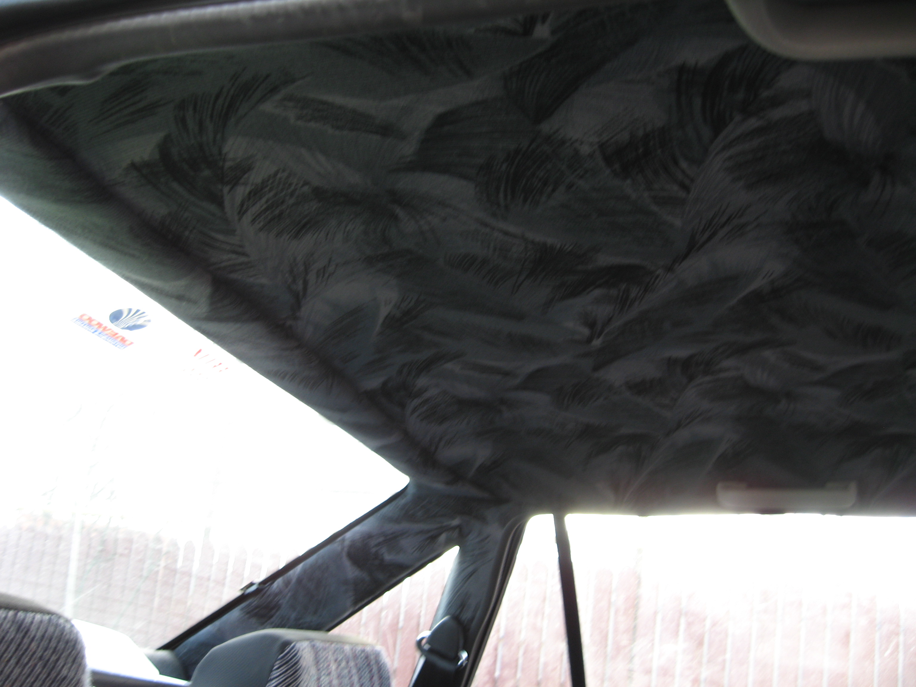

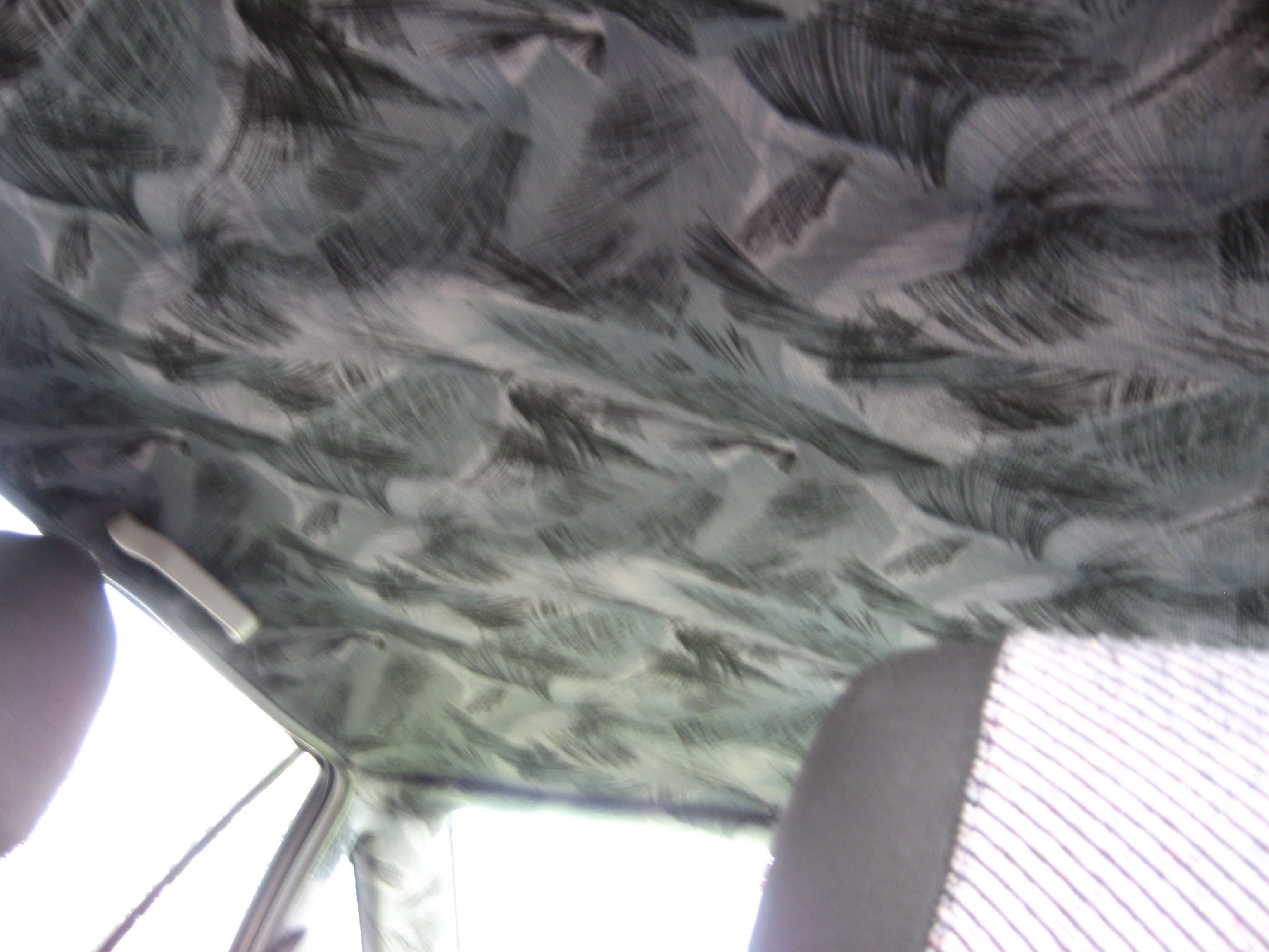

zi-mi si mie te rog frumos cum ai dat jos plafonul,si cu ce ai lipt acolo?la mine sa dezlipit toata tapiseria pe plafon...deci trebe sa lipesc altceva...dar zimi cum se da jos...multumesc
Nu este greu de dat jos, etapele urmate de mine fiind urmatoarele:
1.se scoate bucata de plastic care face trecerea de la tavan la luneta prin tragere, avand grija sa nu rupi cele trei cleme de prindere,
2.se scot manerele de deasupra usilor prin desfacerea suruburilor si apoi prin tragere (cu grija),
3. se scot parasolarele si lampa de interior,
4.se scot ornamentele stalpilor mijloc prin desfacerea centurilor de siguranta si a unui surub aflat in partea de jos a ornamentului,
5.plafonul mai este sustinut acum de chederele de la usi, sustinere ce trebuie inlaturata cu ajutorul unei surubelnite,
6.spatarele scaunelor fata se lasa pe spate la maxim,
7.se trage usor de tavan deoarece mai exista doua cleme de prindere pe mijloc (nu se vad)
8.scoaterea din masina se face obligatoriu pe usa din dreapta fata, mult mai usor decat pare.
Analizeaza ceea ce am scris si daca ai nelamuriri iti stau la dispozitie.
Pentru lipire am folosit Montage Chit de la Bison.
Spor la treaba!

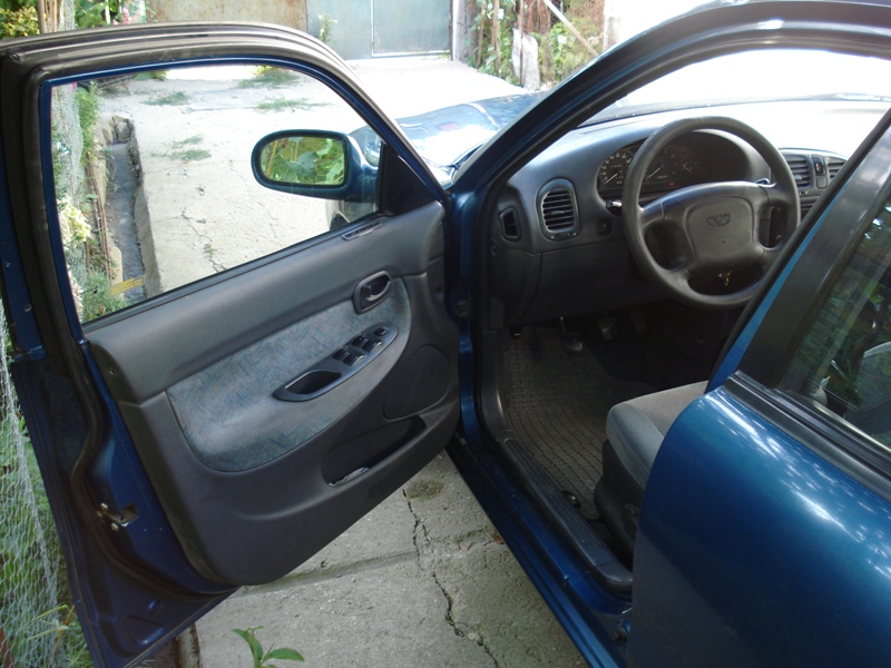

Am o intrebare. Vreau sa ung macaralele geamurilor si sa rezolv problema cu butonul de deschiderea usii (butonul de siguranta, de inchidere nu mai percuteaza cand deschid masina din telecomanda sau din deschidere centralizata) si trebuie sa trag serios de el ca sa se ridice si sa deschid usa din dreapta.
Am desfacut suruburile dar nu am putut scoate fata. E prinsa in clame? Am tras de ea si nu vrea sa iasa. Manerul usii dreapta mai are niste suruburi in spate pe care nu le-am putut desface, nu am avut asemea surubelnita mica. Din cauza asta nu am putut-o scoate? Ma puteti ajuta cu sfaturi, ca sa pot sa curat eu nu sa mai platesc pe la vre-un service? Multumesc anticipat.
Daca e vorba de fata usii te ajut eu ca o scot si o pun cu ochii inchisi: sunt 3 suruburi la maner, doua dintre ele mascate cu dopuri, inca un surub vizibil langa balamale, partea cea mai grea e scoaterea sigurantei sub forma de omega care tine manerul pe care-l invarti ca sa ridici/cobori geamul. Siguranta e ascunsa in spatele manerului sub bucsa aceea de plastic care e intre maner si fata usii, trebuie sa apesi puternic in fata usii ca sa vezi siguranta sa o apuci cu o surubelnita usor curba si subtire dinspre partea rotunda a formei de omega, faci parghie usor pe manerul geamului (levier sau cum ii zice) si o arunci afara. ATENTIE sa nu o pierzi ca sare de acolo de nu o mai vezi si nu stiu de unde mai faci rost de alta. Asa iese si levierul de comanda al geamului. Tragi usor de fata pana ies clemele de plastic, ridici de pe marginea metalica a usii pana iese chederul geamului si gata.
Si eu am avut aceeasi problema cu butonul de siguranta de cand era noua masina si am rezolvat-o ungand din belsug mecanismul usii exact cum vrei tu sa faci.
Sper ca am vorbit de acelasi lucru, nu ca am dat explicatiile degeaba!
Ah! Acum am vazut ca ai Cielo din 1995, deci e posibil sa nu fie la fel cu cel din 2005 Standard cum e al meu.
Scuze.
@ Soldoveanul
Ai lipit materialul peste placajul scos de pe plafon?
Edited by thunder
usile din fata cielo GLE (cu geamuri electrice cu comanda pe usa):
stanga - 3 suruburi pe contur - doua jos si unul pe latura dispre bord, un surub in "cotiera", si in rest braduti (vreo 2-3 pe fiecare latura verticala si cativa pe orizontala
dreapta - 3 suruburi pe contur (idem stanga) , un surub sub dopul de plastic de sub cotiera, un surub vizibil in dreapta "clantei" - braduti idem stanga
atentie - scoate rama "clantei" inainte de a da fata de usa jos :)
pentru ungere mecanisme usi - doua variante - demontare completa de pe masina, degresare, gresare cu vaselina proaspata si remontare - sau WD40 din belsug cu ele montate pe masina
succes

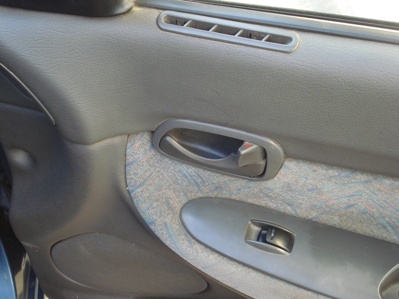

Citind topicul acesta m-a cuprins si pe mine febra modificarii panourilor de usi de la al meu Exe. Mi-am achizitionat si eu de la dezmembrari 4 panouri de usi de la o Nexia pt. ca actualele de pe Exe nu-mi plac, mai ales combinatia de plastic ieftin si textil care se murdareste foarte usor.
Revenind la subiect: cum ai lipit imitatia de piele sub chederul de cauciuc al panoului din dreptul geamului (mi-am permis sa fac o schita pe una din pozele postate de tine). S-a lipit bine pielea ecologica de panoul din vinilin, musama (ce o fi) cu Montage kit? Multumesc!

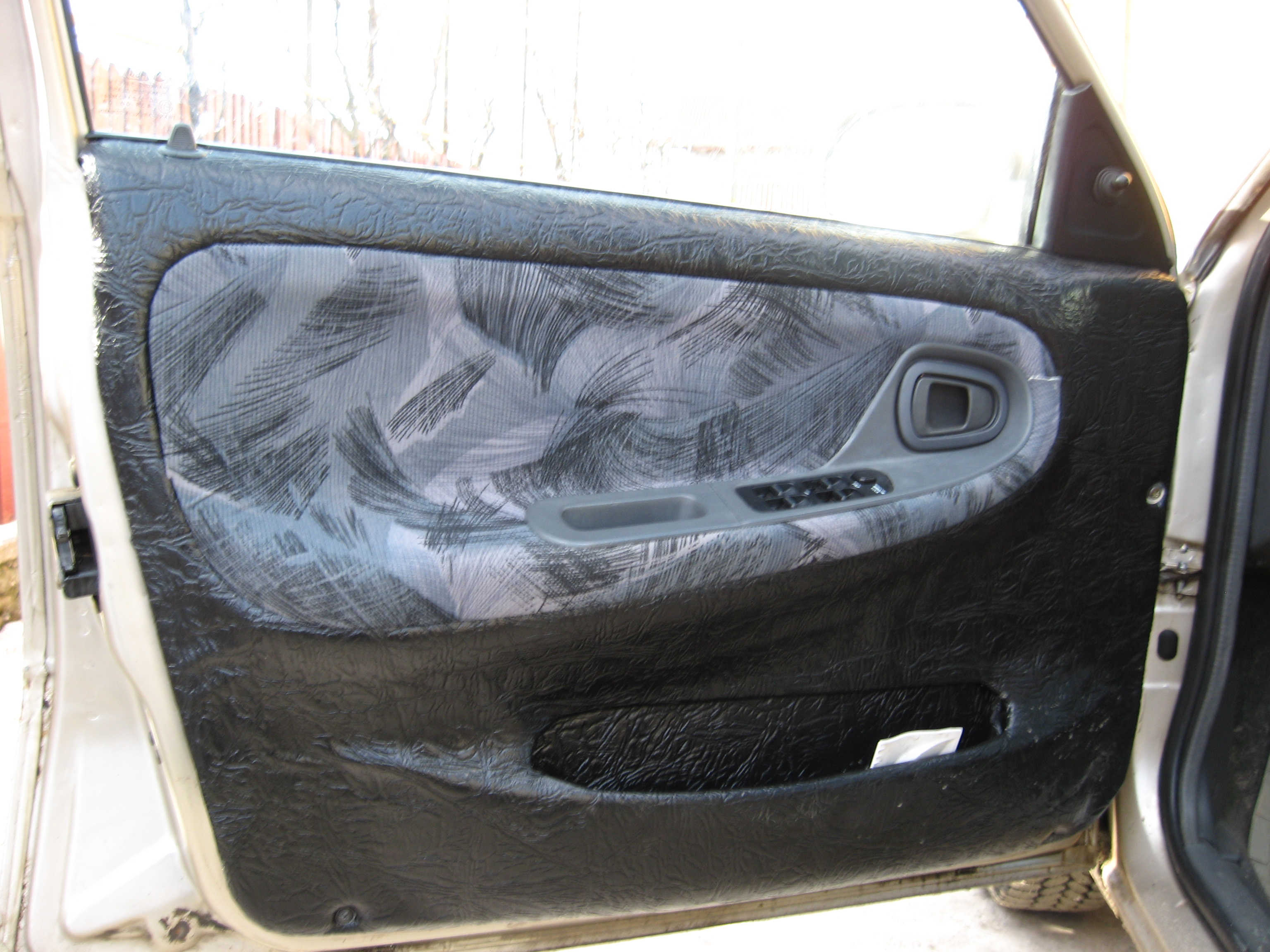

ia uite ce mi-a iesit mie, trebuie dezlipit buretele acela daca vrei sa iese ceva frumos, materialul este cumparat de la un nene care tapiteaza si zice ca il importa la randul lui, este bun pentru ca are un fel de burete pe spate la care adera prenadezul foarte bine ,
In partea stanga sus ce e? Dar in zona de actionare a deschiderii usii (chestia lucioasa)?

Pentru cris06: chederul de cauciuc a fost scos, operatiune destul de complicata din cauza capselor cu care este prins. Am spus complicata deoarece capsele se pot rupe (capse asemanatoare cu cele de capsator dar mult mai rezistente) si nu am gasit inlocuitor.
Cat de lipit, nu am fost multumit de prenandez si de aceea am folosit Montage kit. Dezavantajul folosirii acestui adeziv este faptul ca nu il poti intinde uniform (eu, cel putin, nu am reusit).
Dupa lipire daca apasam pe material se cunosteau suvitele de adeziv, dar vizual nu se vede nimic.
Operatiunea de reconditionare nu este usoara, dar cu putina indemanare si foarte multa rabdare rezultatul poate fi bun.

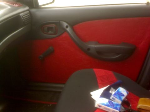

Le-am facut in primavara :-> .
400 mii vinilinul si prenandezul, si 4 ore de munca. Sunt facute toate 4 usile. Le-am lipit direct peste materialul vechi, doar in partea de sus le-am desfacut plasticul ala ca era cu autofiletante.
