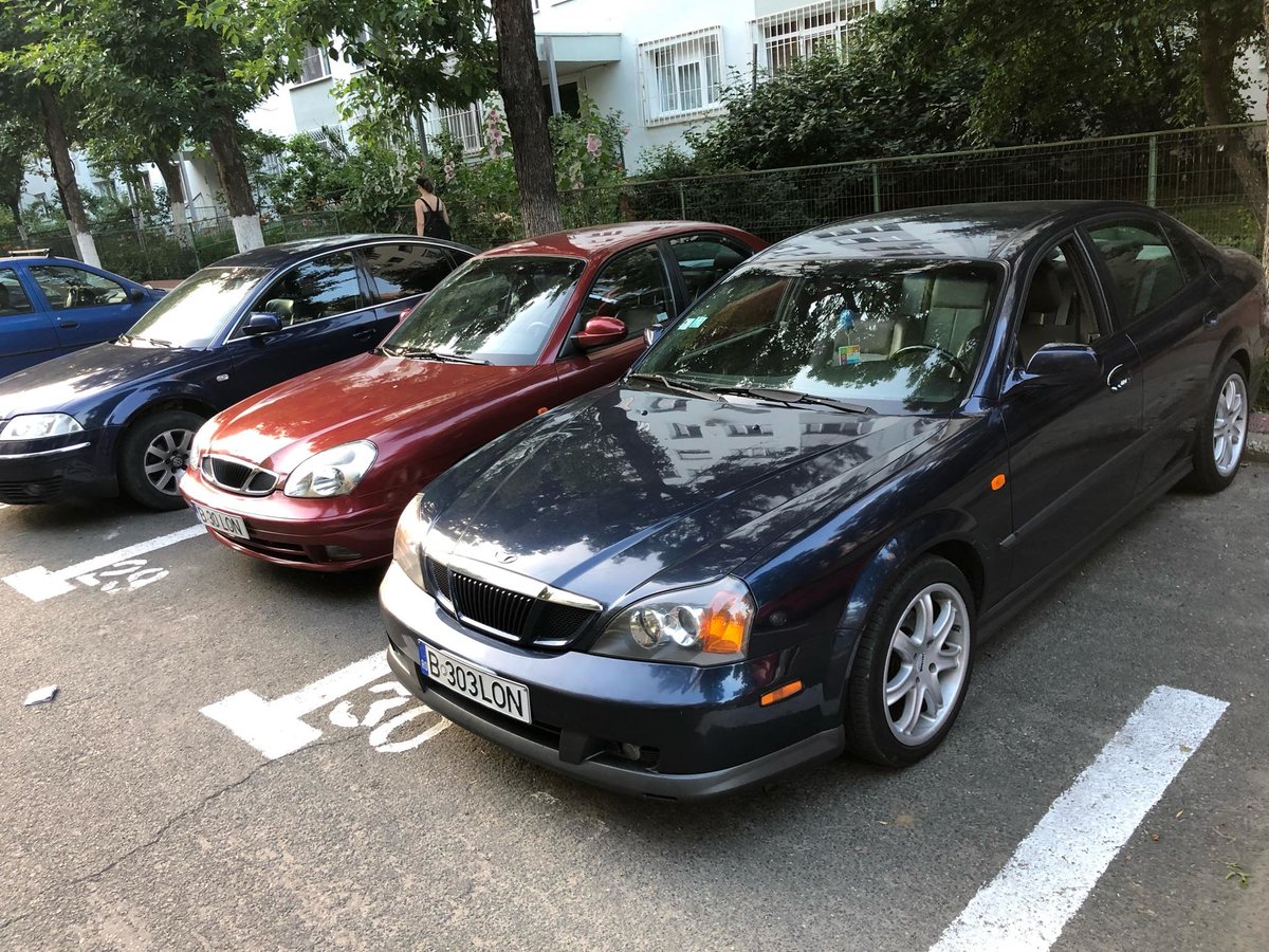

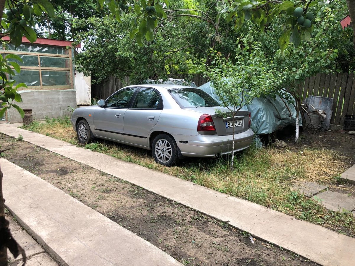

Luni am reusit sa duc Nubira argintie la tara, unde ramane de piese sau cine stie ce ma mai taie capul..
Masina a mers pe rotile ei condusa de Lucian..

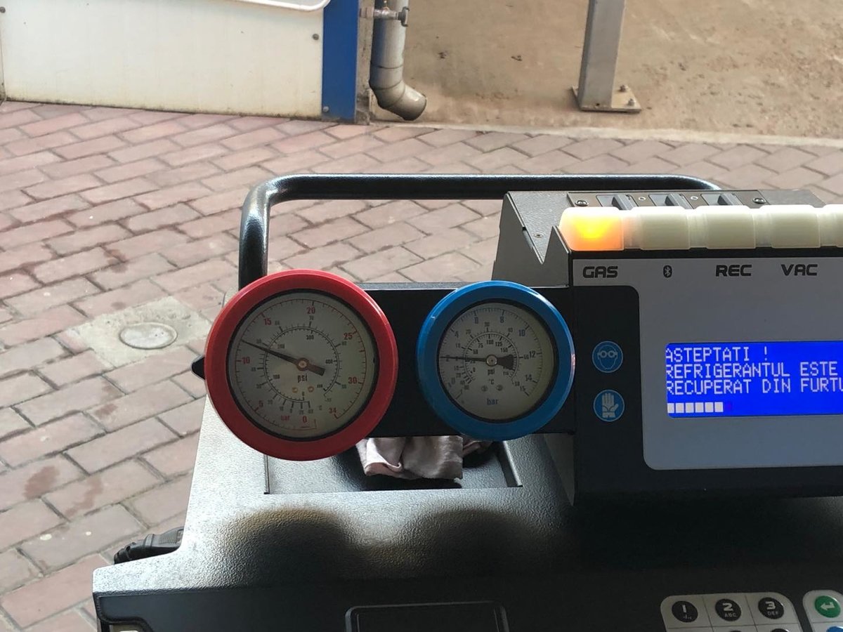

Odata ajunsa la tara am luat condensatorul de AC pentru cea visinie (era praf).
Tot luni, pe seara, am inlocuit condensatorul si astazi am mers la incarcare freon.
Aveam ceva emotii pentru ca nu cunosteam nimic despre masina + ca am inlocuit conducte + condensator + piulita de la cele 2 conducte care intra in compresor, mergea foarte greu la strans, ca si cum a intrat stramb. Cu toate cele mentionate mai devreme incarcarea a fost ok, presiunile ok, dar a inceput sa fasaie pe la piulita minunata.. am reusit sa o mai strang si nu se mai auzea.. acum sa vedem cat tine si daca apar alte pierderi 🙂

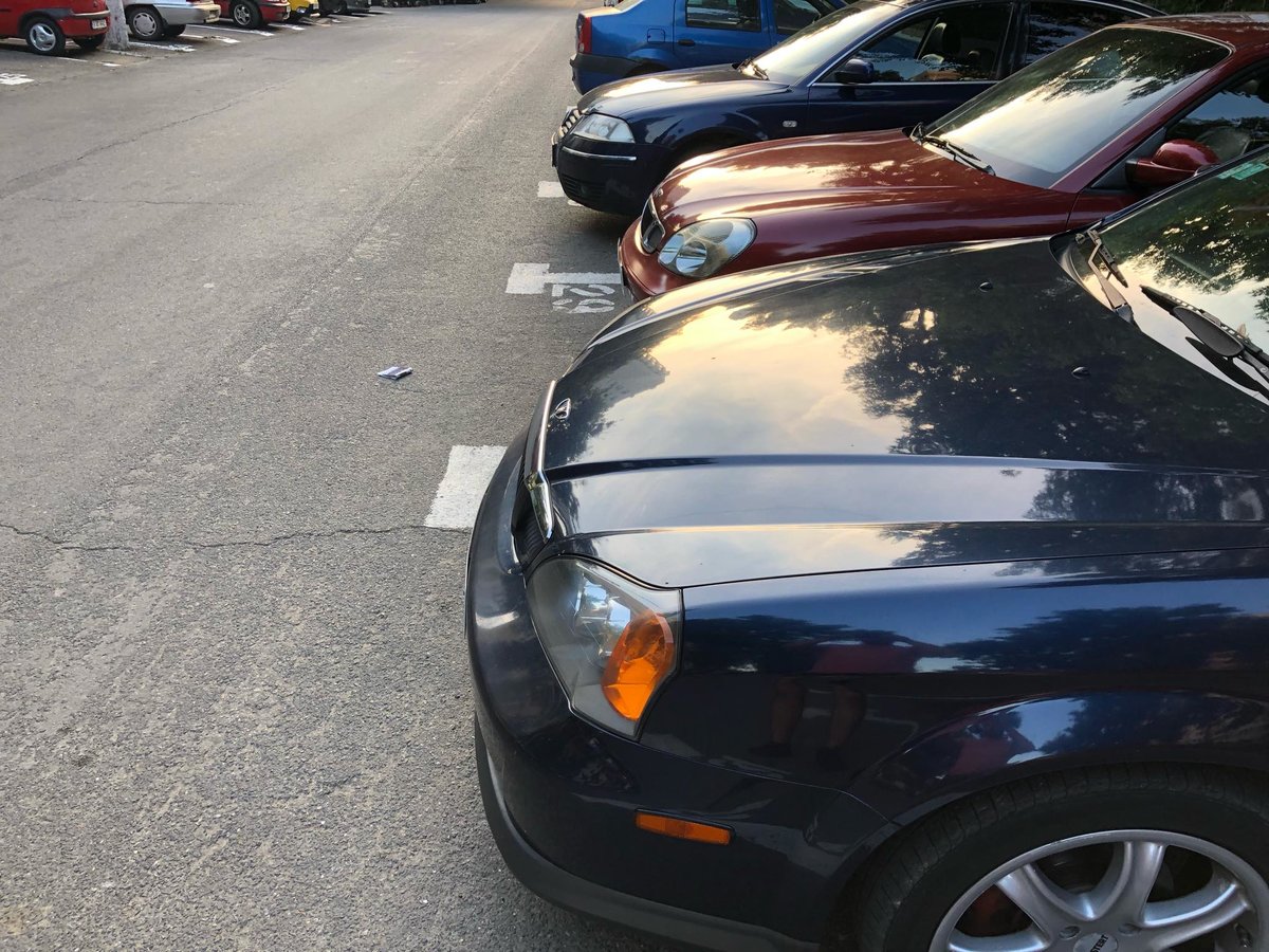

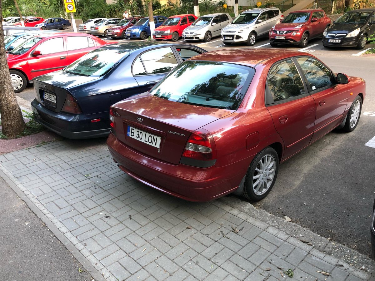

Am plecat sambata la tara cu multe idei cu ce am de facut la masina si am reusit doar sa montez senzorii de parcare si lampile US :))
De mentionat ca la demontarea barii pe spate din 6 suruburi de prindere doar unul a iesit intreg, restul s-au rupt.. iar la sorturi toate rupte..
Asa ca am imprumutat sinele de metal pentru prinderea pe masina si suruburi sorturi de la cea gri 🙂 Am facut retus pe unde se vedeau urme de rugina.
Senzorii de parcare sunt cei de pe cea gri si i-am facut la culoarea masinii (smirgel fin si vopsea la culoare).
Lampile US am facut ce trebuia de prima data, bara jos si taiat pe semn (aparent bara are semn pe interior) asa ca acum sunt asezate mai bine.
Bonus am pus cheder la usi pentru a reduce zgomotul.

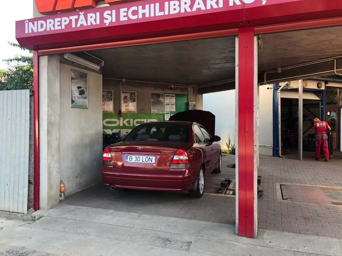

Aseara am inlocuit capetele de bara si reglat caseta sa vireze egal stanga-dreapta (vira mai mult dreapta inainte).
Inlocuit carenaje fata (erau sparte) + scuturi motor (unul nu era, altul era spart).
Montat rezonator (nu avea).
Inlocuit compresor AC, al masinii a pierdut freonul pe la jumate.. 😞
Iar acum de dimineata am fost la geometrie (dar trebuie sa astept marti ca nu lucreaza) si incarcat cu freon. Merge bine compresorul si acum sper sa tina avand in vedere ca toata instalatia este de pe cea gri, acum 🙂
