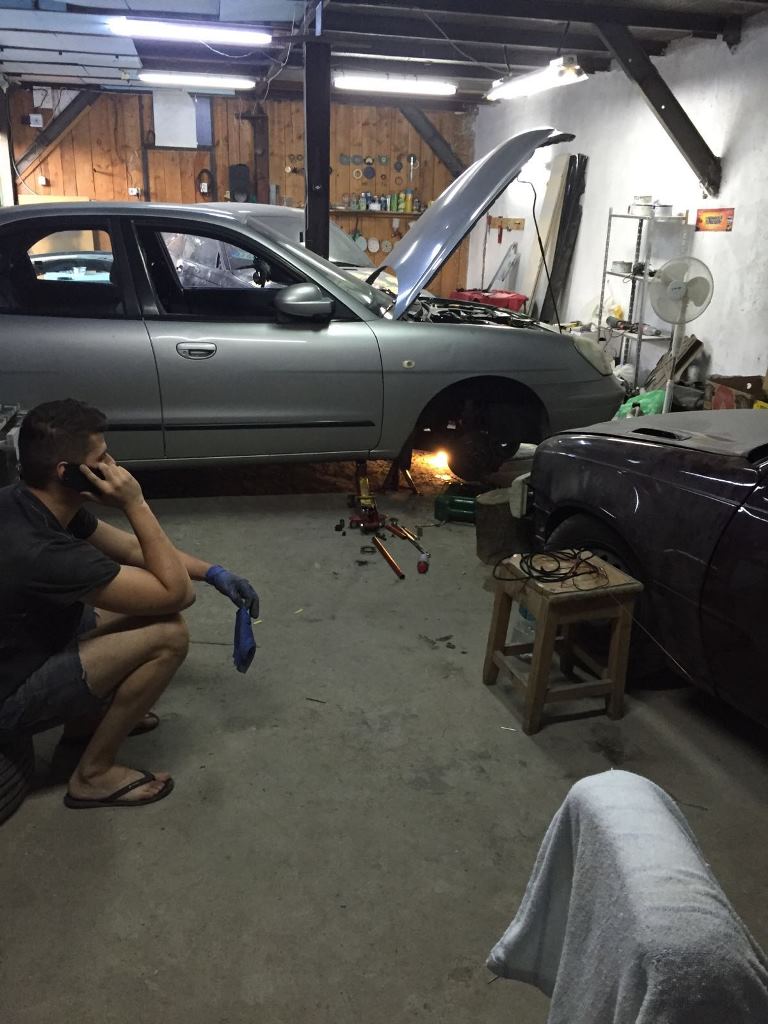

Ajuns acasa, ma apuc de treaba, nu mai tin cont ca m-am chinuit sa scot finala vreo 1 ora am pus mana pe flex :) ) scot evacuarea mea si constata urmatoarele: toata evacuarea mea era aftermarket fata de cea originala luata de la dezmembrari; toba finala mai mica ca lungime fata de ce am cumparat; iar dupa ce am pus una langa alta am constata ca toba mijloc si finala care le-am luat sunt de 1.6 :) ) acest aspect se vede la grosimea tevii, care in loc 50 e de 45 :) ). Cum aveam masina demonatat si nu mai puteam face altceva, am montat evacuarea noua si merge foarte bine si in liniste. Pana acum nu am simtit nici o diferenta la mers sau comportament doar linistea care o ofera acum in mers :)
P.S.poze nu am apucat sa fac, ca am fost concentrat sa montez mai repede, plus ca tigani deja au luat toba finala si teava cu racordul flexibil, care erau puse de aruncat. Toba de mijloc am pastrat-o ca era buna!

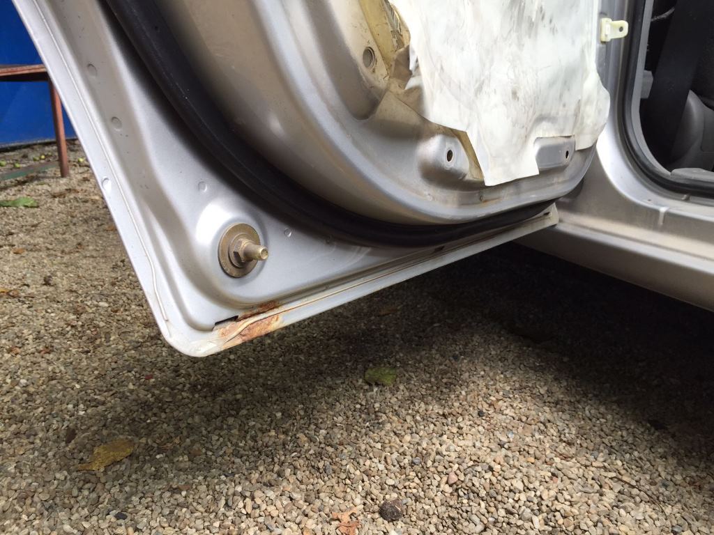

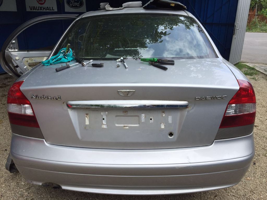

2. Am gasit la dezmembrari usa spate stanga si capota spate la culoare si aratau foarte bine. ale mele aveau inceput de rugina.. poze before and after, mai putin ultima care este cu usa noua pusa la linie. (14.06.2016)
post-7636-0-59964800-1475694141_thumb.jpgpost-7636-0-05290500-1475694153_thumb.jpgpost-7636-0-07238700-1475694186_thumb.jpgpost-7636-0-34389600-1475694196_thumb.jpgpost-7636-0-38881200-1475694203_thumb.jpg

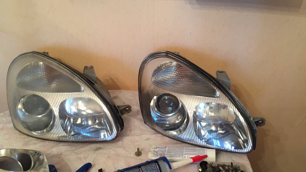

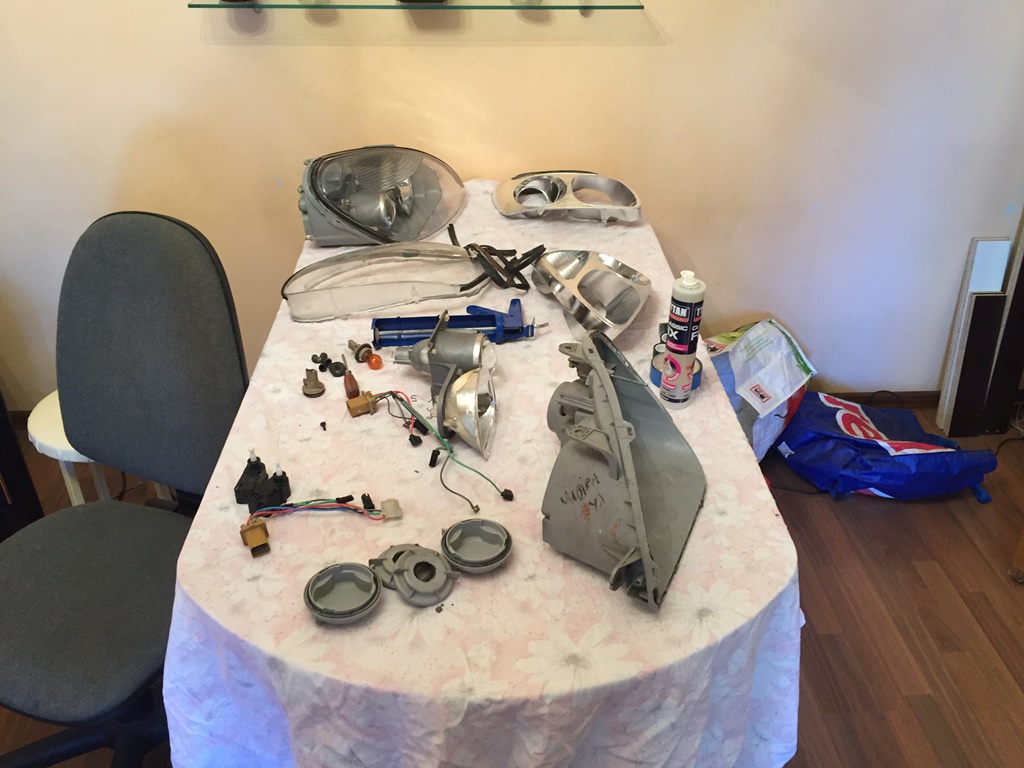

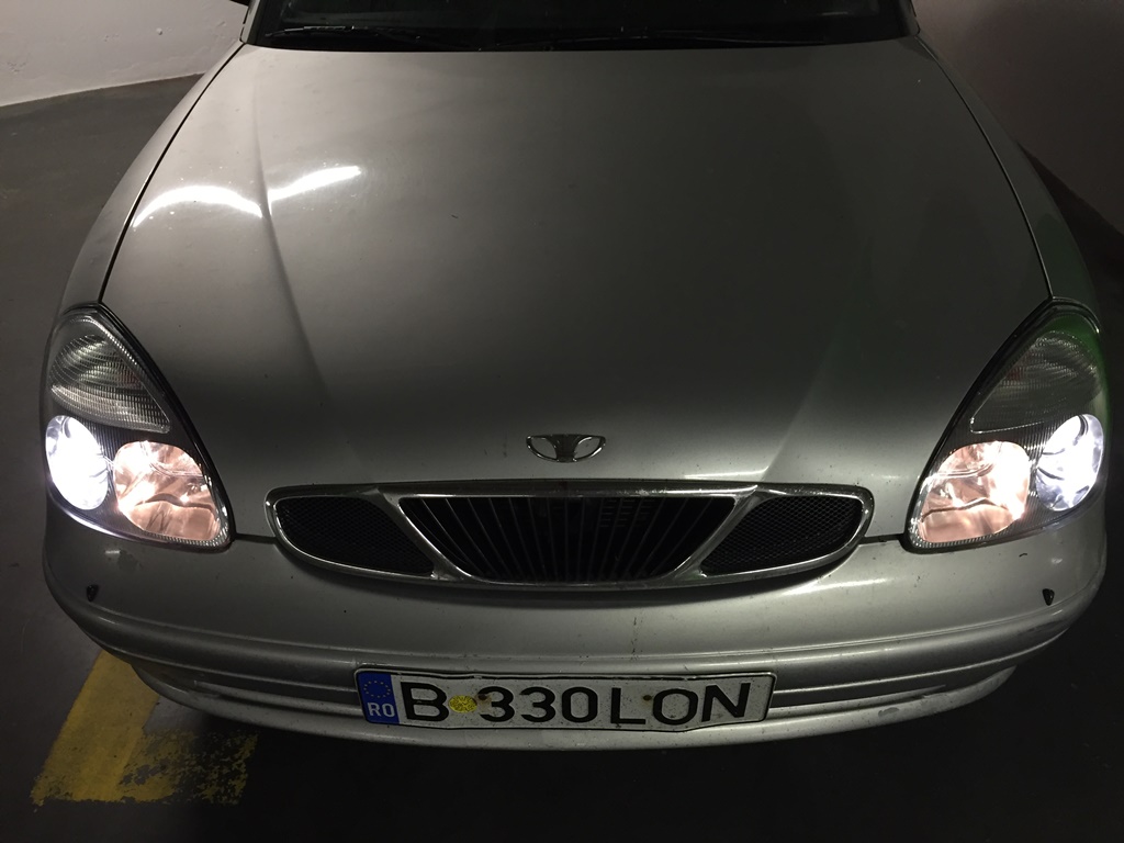

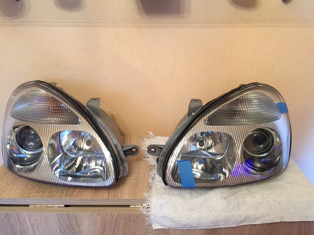

6. Dupa plimbare lunii iulie, venea intalnirea nationala 2016 (care a avut loc la Amara), iar farurile mele cele matuite ma enervau de ceva vreme, iar eu aveam farurile pozate acum 3 ani si desfacute prin casa. Asadar dupa 3 ani de stat degeaba, am montat farurile cu lupe de pe cea rosie cu geam nou si a rezultat asta (04.08.2016):
post-7636-0-67388300-1475695859_thumb.jpgpost-7636-0-33696600-1475695866_thumb.jpgpost-7636-0-84349000-1475695871_thumb.jpgpost-7636-0-14001300-1475695878_thumb.jpgpost-7636-0-44193700-1475695885_thumb.jpg

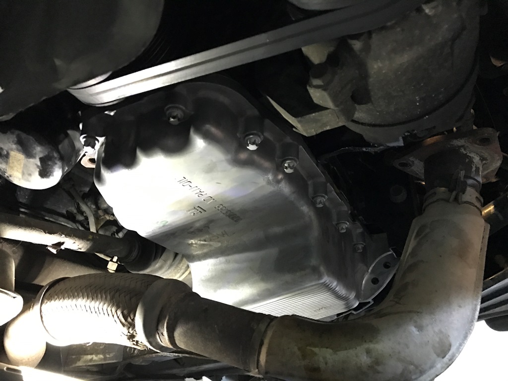

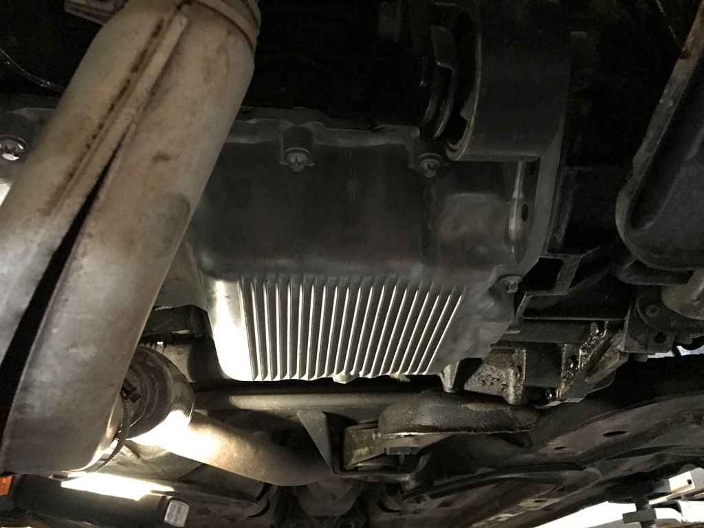

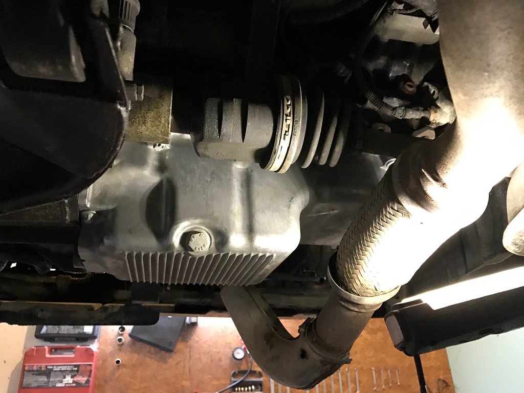

Vineri am schimbat baia de ulei (cu una noua) + garnitura si ulei - cea veche palngea pe la buson, iar filetul fusese deja reparat, si antigelul.
post-7636-0-45306500-1477413192_thumb.jpgpost-7636-0-41326200-1477413198_thumb.jpgpost-7636-0-06654000-1477413203_thumb.jpg
Baia de ulei am gasit-o pe olx la 100 lei (asa sunt eu norocos, mai mereu :) ) )
In rest toate bune si urmeaza montatul incaltarilor de iarna :)
Ca urmare a operatiunii de mai sus, tot pierde ulei! Cred ca trebuie sa trec la un alt model de garnitura.

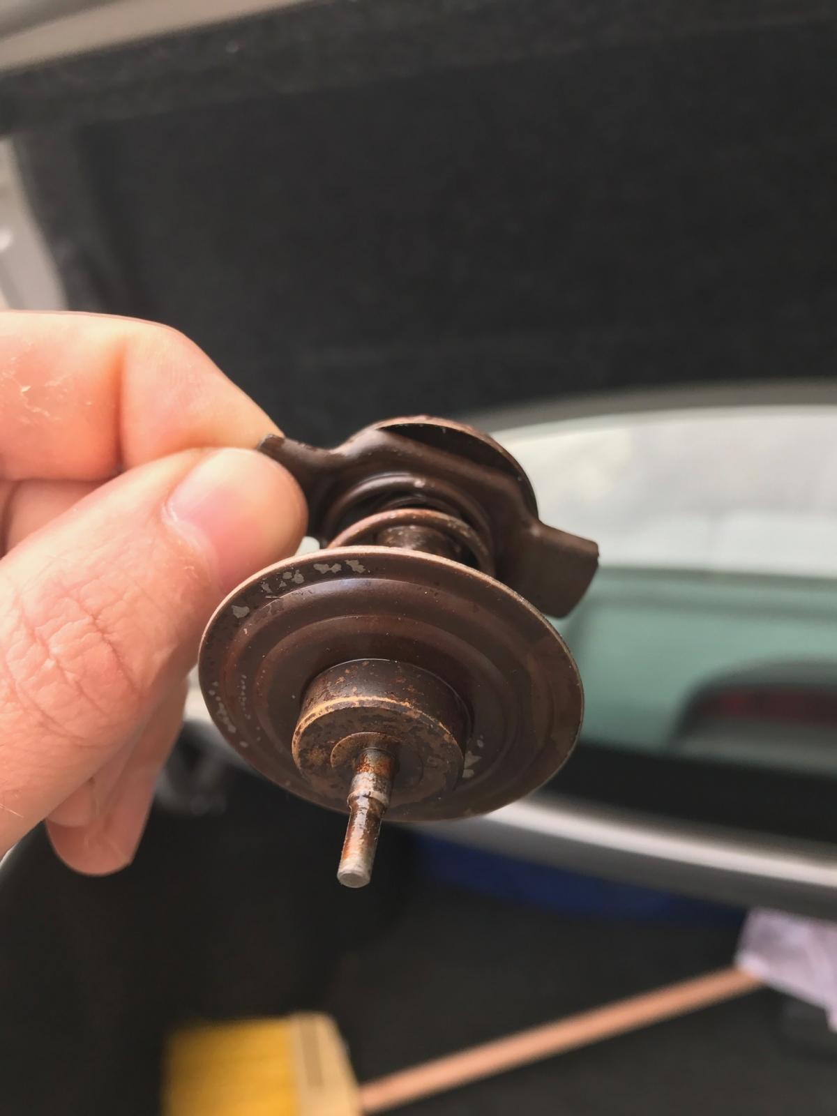

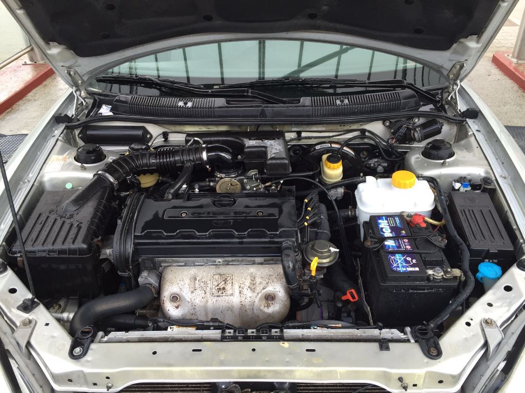

Intre timp am gasit niste mizerie in vasul de expansiune, pentru care nu am avut explicatie, iar pe langa asta nu aveam nici caldura in masina. Bonus se incalzeste si greu motorul sau se ridica acul greu.
Concluziile au fost:
1 calorifer sau circuit infundat undeva - pentru caldura in masina;
2 incalzirea greoaie - termostatul blocat pe deschis.
Urmare a consultarii cu Salex, am rezolvat:
1. am facut 2 spalaturi cu solvent de curatare si alergatura pe autostrada gen 150/160 cu a 3 a (5000/5500 rpm) :) ). La final am pus antigel G12+, iar pana acum arata bine si am caldura, totul a revenit la normal aici.
2. caldura si-a revenit dar termostatul este incontinuare blocat pe deschis, zic eu, de exemplu merg de la Trapezului pana la spre unirii pe splai si abia la pasajul Marasesti incepe sa plece acul de la 0 grade, dar caldura am. Odata ce a plecat acul ajunge la temperatura optima, totul ok, am si caldura in oras. Dar daca ies din oras si incep sa merg peste 100 km/h incepe sa se raceasca motorul, asa ca voi achizitiona un nou termostat zilele astea sa rezolv aceasta problema.
@Salex: Spuneai ca pot merge asa in oras ca e ok for the moment, dar se incalzeste destul de greu motorul iar eu pup caldura dupa 4-5 km pana apuca sa se incalzeasca toata apa din circuit, cei drept dupa imi transpira limba :) .
Ho, nu arunca pisica neagra la mine in curte :D . Cum ai zis si mai sus ... e OK "for the moment". In plus, ti-am zis ca o sa iti creasca putin consumul. Partea cu incalzirea mai lenta si cu tremuratul vreme de 10-15 minute era implicita, sa nu-i zic "bonus". Desigur, poti oricand sa ii obturezi grila cu un carton si sa o ajuti putin.
Pe la Dristor ai incercat sa ridici capota si sa vezi cat de cald este radiatorul ?
Cauta un termostat de Opel de 92*C si o sa se schimbe lucrurile. Daca vrei sa experimentezi, da-mi de stire, cred ca am unul prin casa.
Iti recomand sa cumperi de la e piesa termostat, eu am luat pentru cealalta Nubira din ograda, avea exact problema ta, dar nu imi spunea, pana am plecat odata cu ea si am inghetat, nici macar in oras nu facea clad, am dat cmd din mers la e... cam 25 ron a fost, excelent..
Am luat un termostat de la radacini marca BEHR by MAHLE, la recomandarea Stefaniei (vanzatoarea de la radacini gara) la pretul de 82 lei.
Produsul a venit complet - termostat cu carcasa + garnitura si este de 87 grade.
In seara asta la intalnire il schimb.
Iti urez succes cu Behr ! Prietenii stiu de ce  <img src= )">
Eu stiu !

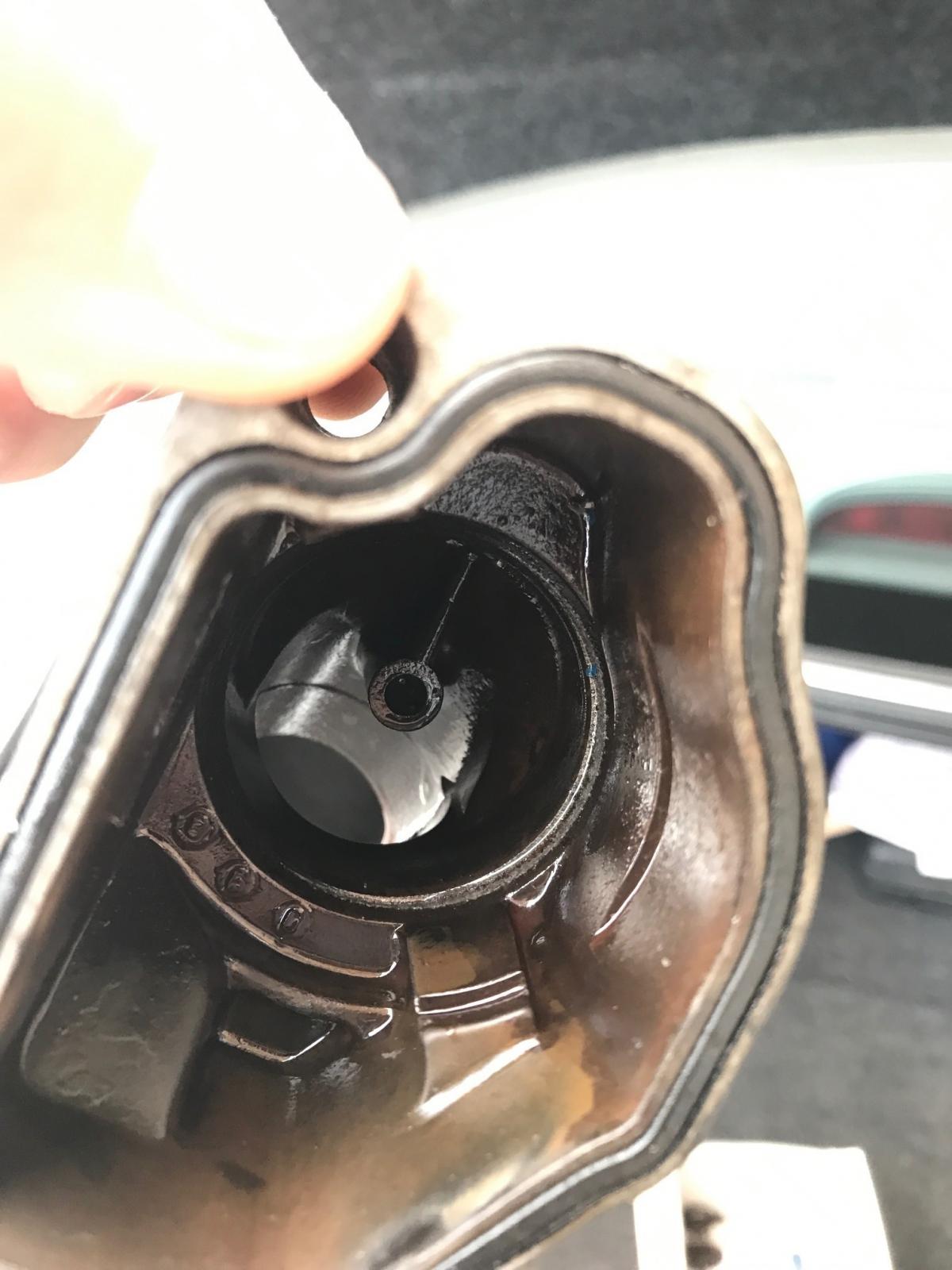

Am demontat termostatul si am constatat ca termostatul este ok, dar carcasa avea uzura (unde calca el s-a adancit "scaunul' pe care calca), astfel incat cu termostatul inchis trecea apa pe langa el.
Asadar am pus termostatul nou si vom vedea cum se descurca BEHR asta nou :) .
Pana acum pot spune ca acul se ridica la in scurt timp, dupa punerea in miscare, iar pana nu se ridica acul aproape de unde trebuie sa stea in mod normal nu da drumul la apa in radiator, deci isi face treaba.
Urmeaza sa monitorizez la ce temperatura deschide.
Edited by mirceajo
Eu am avut gates prima data pe bmw care a picat dupa un an, acum am tot behr, sa vedem cum se comporta, l-am luat ca asta echipeaza original masina, desi ce am luat eu nu prea seamana cu ala original, va tin la curent, pana acum e in parametri, e schimbat acu vre-o 3 luni.
Edited by Dj_Dark
Poze cu caracsa si termostatul:
