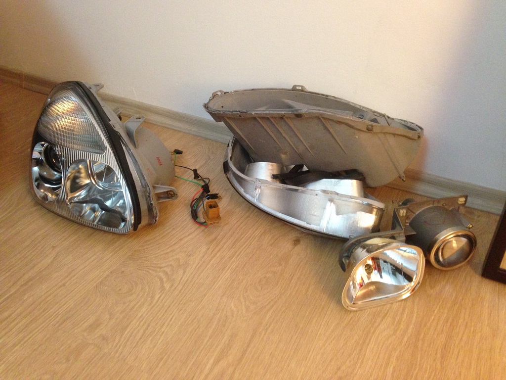

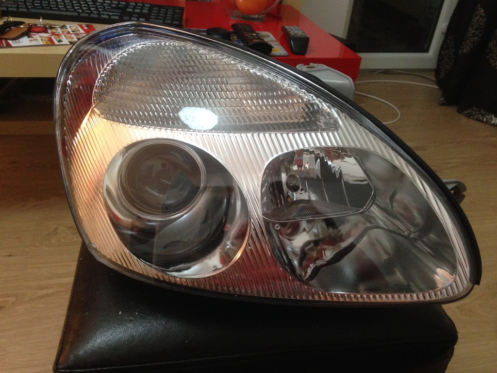

Sa intram in paine cu noutatile, asadar m-am hotarat sa schimb geamul la faruri. Inlocuirea lor se face cu geamuri noi de pe niste faruri luate de la radacini, la un pret mic, parerea mea :D . Bonus inlocuirea unui motoras de reglare ca facea urat (se misca farul si bazaia in timpul functionarii).
Detalii despre operatiune:
- in joc au fost implicate: 1 far mai vechi si spart la prinderi, 2 faruri cu lupe de pe englezoaica si 2 faruri noi luate de la radacini (faruri fara reglaj electric, raport calitate pret = buna combinatia);
- desfacut toate cele 5 faruri;
- scos motoras reglare de pe farul spart pentru inlocuirea celui buclucas (la nubira 2 motorasele de far sunt inauntru, pentru a avea acces trebuie desfacute :( );
- curatat adezivul vechi;
- inlocuit motoras, apropo cel buclucas era bosch, fata de celalalt care era unul made Korea, la fel cu cel care l-am inlocuit;
- montat folie pe geamurile noi, pentru o mai buna protectie - mai ales ca tot sunt noi;
- lipirea geamurilor;
- ... si gata, pe masina cu ele :)
P.S. acum sunt la ultimi 3 pasi (folie, lipire geamuri si montaj)
Iar acu niste poze cu un far care am facut proba:

Arata f bine pe banc, dar sa le vedem si pe masina :D
Cu aburirea cum stai? Ai reusit sa le lipesti bine?

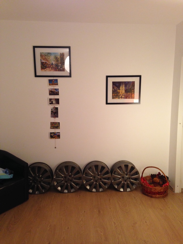

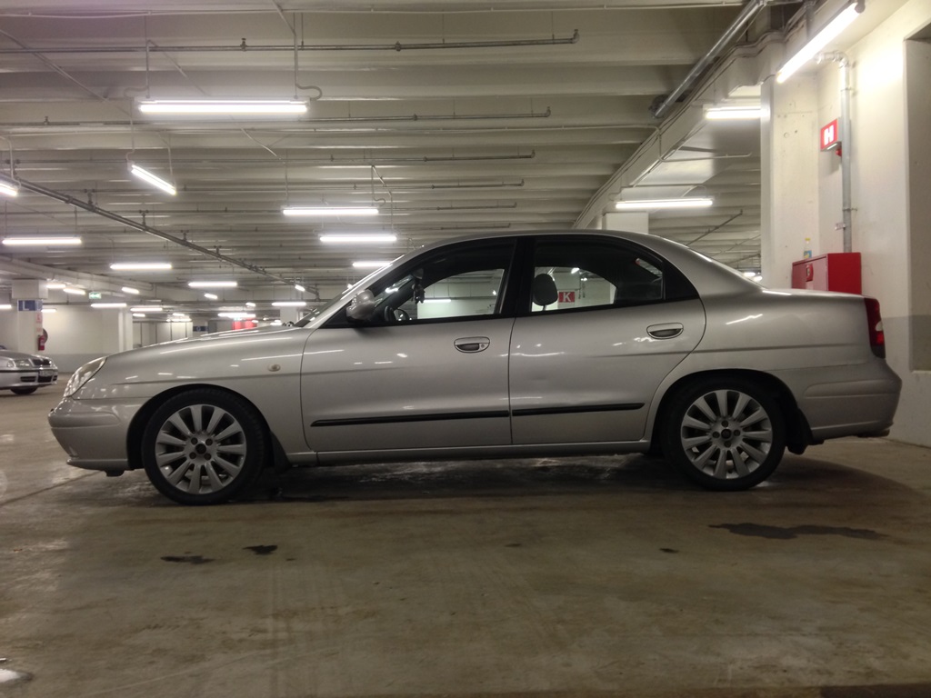

Asadar a venit primavara, cel putin pentru uni dintre noi..  <img src= )">
Deci avem asa:
- in asteptare dupa o "lunga" iarna
- la incaltat
- iar asteptarea a luat sfarsit..
PAPARAZZI

să le stăpânești sănătos :banana: arată tare bine
  • Like 1

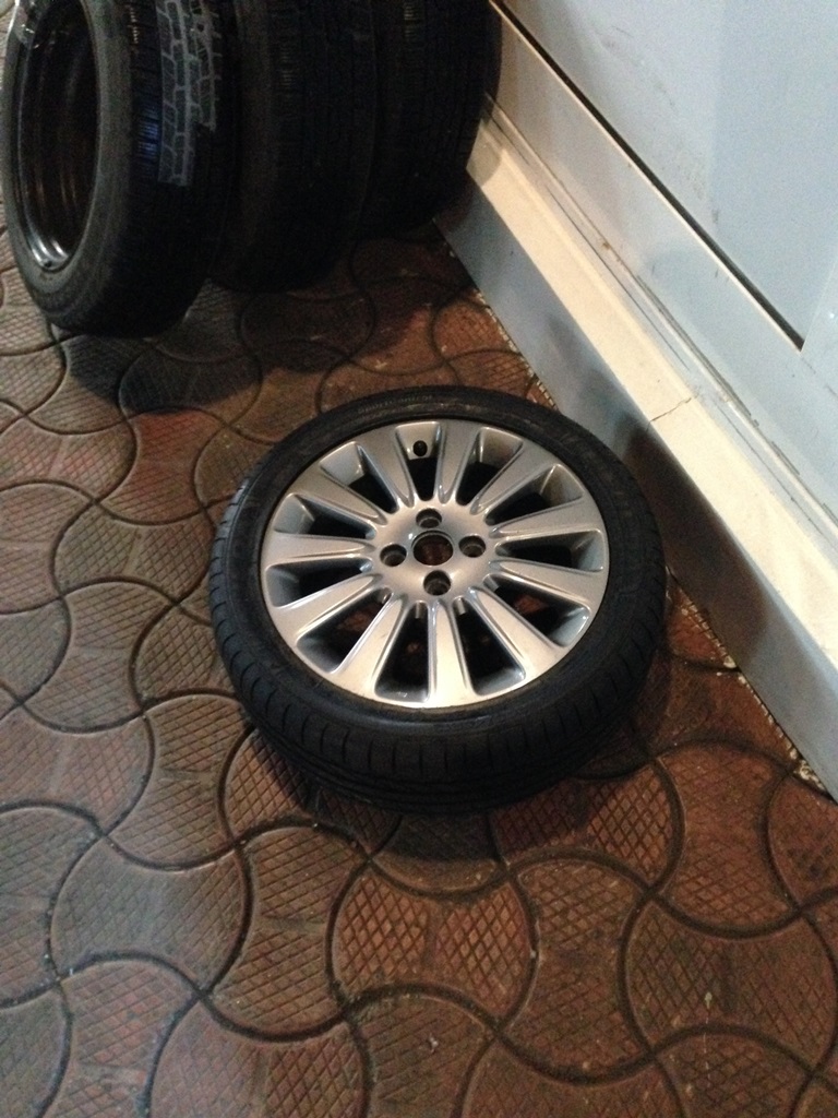

@ Rafi: pai daca ai mai ajunge si tu pe la intalniri, ai vedea si jantele live :D

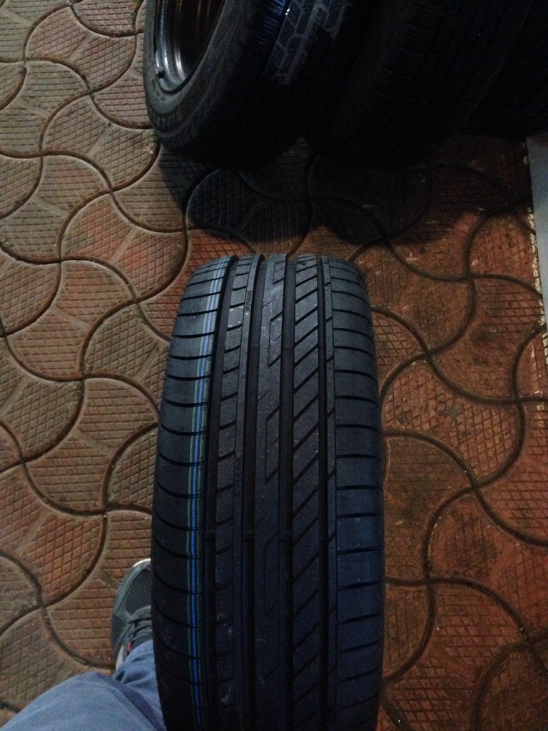

Frumoase, dau excelent pe masina, chiar perfect as putea spune. Si anvelopele alea noi fac toti banii.
Rafi, zilnic trec pe acolo, seara pe la 18:00. daca vrei te sun data viitoare..
Asa cum ti-am zis si in parcare laintalnire,vin perfect pe masina.Felicitari,ca de obicei,cea mai buna alegere.
Trebuie sa updatezi poza de profil, e obsolete, ai jantele vechi :p
Daca tot avem incaltari noi, acum avem si schimb ulei facut cu Liqui Moly Leichtlauf High Tech 5W40 + filtru ulei original. Apropo de chesti originale, am comandat si eu toate filtrele pe original si am constat cu stupoare ca a trebuie sa faca aprovizionare, deci sunt singurul care cumpara piese de origine :) )
Si daca tot am rezolvat si uleiul, in continuarea programului: TALPAAAAAAA :) )
Ne mentinem tineri!!

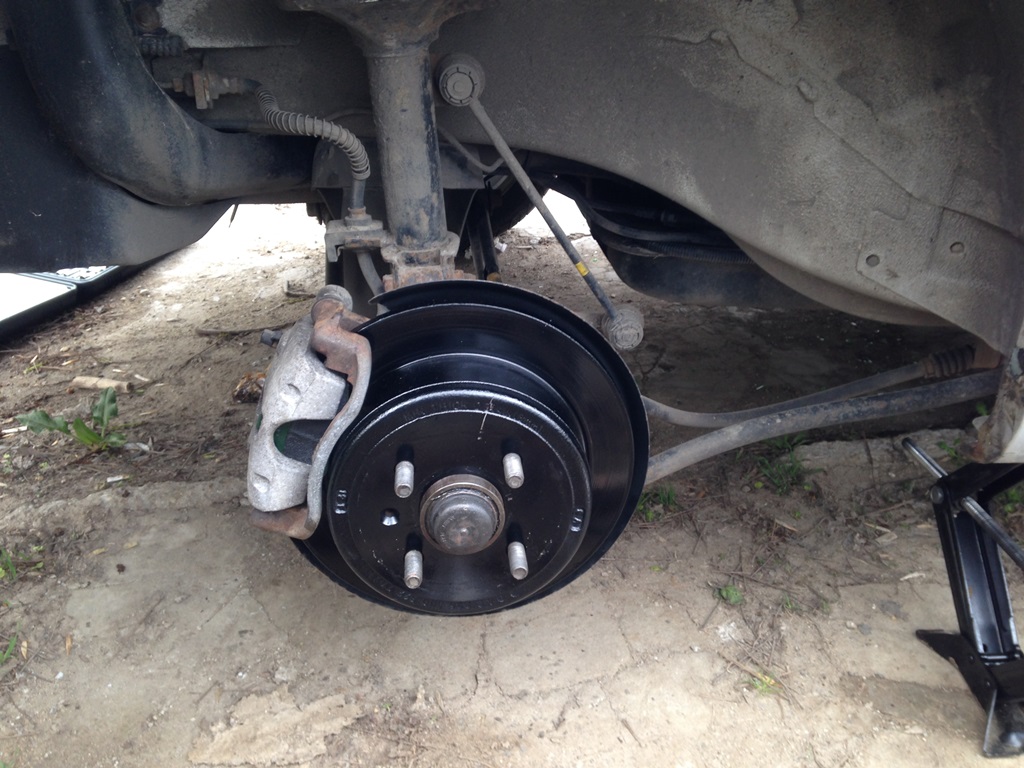

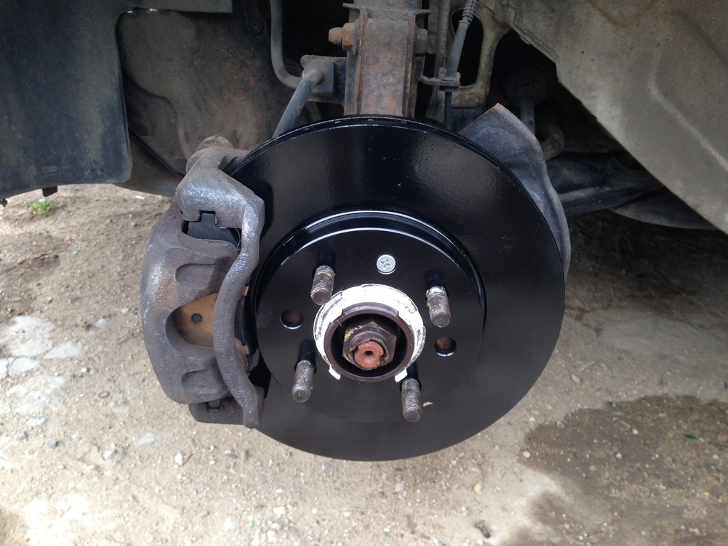

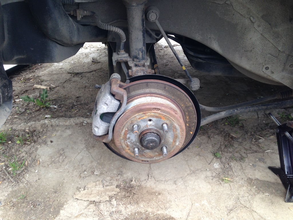

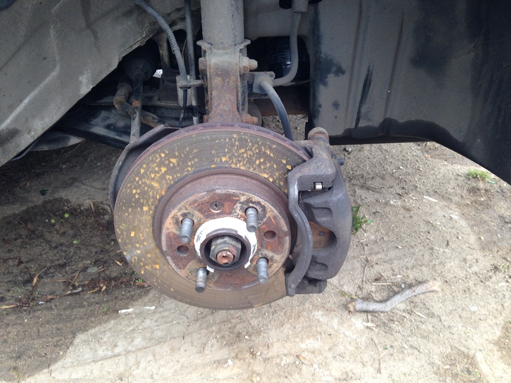

Si daca tot a fost frig week-end-ul asta a fost rost de mecanica.. ca altfel nu intra :) ) asadar sambata cand batea vantul mai tare, am inlocuit coloana de directie cu una reparata (inlocuit rulmenti) si am scapat de joc la volan.
Iar duminica cand statea sa ploua am schimbat discuri si placute fata marca ATE si pe spate am inlocuit rulmentii (ambele parti).
Daca tot mi-am facut de lucru, am cosmetizat putin lucrurile pe acolo:

Ai facut o foarte buna alegere cu ATE. Sigur vei fi multumit. Apropo, esti multumit de etrierii DAC, pentru ca sunt posesori de Cielo Exe care se plang de ei?
Edited by Andrei.ss
nici eu nu sunt asa fericit cu ei, dar multumita sistemului lor de prindere, care nu se potriveste cu alte masini, nu am ce face :( caut solutie de etrieri de cand am luat masina..
Pai din ce vad sunt aceiasi etrieri ca si cei de pe Exe (sau gresesc?). Aia se pot schimba fara niciun fel de modificare cu etrieri ATE de 256 de pe Astra F motorizare 1.8 si 2.0, Calibra, Vectra A, Nexia DOHC sau Espero.
