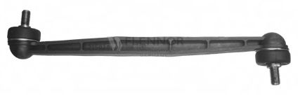

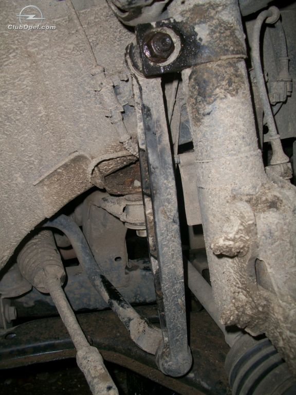

Am facut prima revizie de 15.000km (schimb ulei, filtru ulei, filtru polen deoarece era ff murdar). La rotile din fata se aude un troncanit; mi-au spus ca este de la bieleta barei antiruliu si o sa o schimbe pe garantie. De ce a cedat asa usor nu stiu. Pentru orice eventualitate verifica si tu la masina ta. Fa-i balans stanga-dreapta si asculta sub capota, la roti si inauntru pentru zgomote ciudate.
Pozele nu sunt de la masina mea, dar este vorba despre aceeasi piesa.
