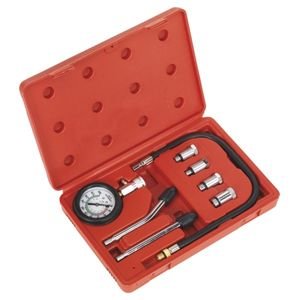

Refa testul la Cielo, lasa Matizul. Scoti toate bujiile, deconectezi mufa de alimentare de la bobina de aprindere si pompa de benzina, insurubezi manometrul cu blocare la cilindrul 1 (spre distributie), blochezi cablul de accel. cu un carlig de rufe pe rola clapetei si dai cheie vreo 5-6 secunde. Procedezi la fel cu ceilalti cilindri. Fa poze la manometru cu indicatiile la toti cilindrii.

Am facut testul la Matiz 8,2 bari la 1si 2 si 8,4 la 3, cu ulei nu am facut ca merge bine si consumul e bun.
La Cielo 7,5 bari la toate fara ulei iar cu ulei 8,5 la toate.Oare sa fie setul motor ?

Am facut cum ai spus cris06 am insurubat bine,am pus si ulei pe filetul manometrului,nu am pus poze cu fiecare valoare in parte,dar daca tii neaparat fac maine iar si pun.
Ar fi bune pozele pt lamurire. Ce manometru ai folosit?

Asta eres_c42c9eddf2f34a2a0210277bc1846bf9_300x300_69ga.jpg.070e2bbe41666183e32458b53bf719a0.jpg
Diferenta intre testul "uscat" si testul cu ulei imi indica probleme la segmenti. Cel putin ... Daca s-a ajuns la o astfel de uzura a segmentilor, cel mai probabil si supapele au probleme.
Acum, sa revenim putin asupra testului. Din punctul meu de vedere este nu tocmai relevant daca faci testul dand "la cheie". Da, stiu, asa se face, este varianta simpla. Dar NU este varianta corecta. Asta pentru ca manometrul NU iti prinde valorile reale ci niste valori LOCALE. Cu alte cuvinte, este posibl sa ai uzura LA CILINDRU, in partea superioara si sa dai vina pe altceva ... Discutia este mult mai ampla, cel mai probabil se poate gasi in alte sectiuni ale forumului si nu are sens sa o reluam. Testul cel mai corect si relevant este cel "lent", adica sa invarti motorul usor, cu mana.
