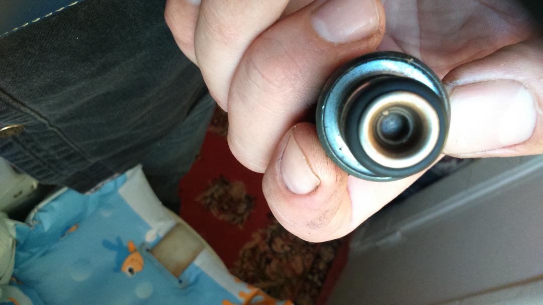

Am reusit azi si am scos rampa cu injectoare dupa indicatiile lui ZDN,a mers ca la carte.Ajuns acasa am observat cu stupoare ca injectoarele mele au 6, a se citi ȘASE gauri .
Nu una, nu doua, nu trei, șase. Am pus si foto.Telefonul cu care am pozat nu e cine stie ce firma dar cu zum se pot observa gaurile. Am reusit doar sa  masor rezistenta injectoarelor si au 1,35 ohmi fiecare.
Mi-am procurat cele necesare sa le si curat si sa le verific daca inchid, dar nu am avut timp.Poate maine.
E normal sa aiba 6 gauri injectorul sau asta e explicatia consumului foarte mare ? Cielo e automat motor 1,5.

  • Am avut timp sa le si verific. Bagate pe rand intr-o seringa,conectate la un transformator de 9v,cu un spray de Carbcleaner ca pe youtube.
  • Nu inchide nici unul bine,toate scapa .
  • Unele scapa mai putin, unele mai mult dar scapa toate. Le-am tinut in Decarburol,le-am spareiat iar cu Carbcleaner si tot scapa.Are cineva idee de unde as putea cumpara injectoare mai ieftin ca sunt scumpe cu draci,cam 200+ ron bucata,sau alta varianata sa scap mai ieftin ?
  • Sau daca stie cineva care le-a inlocuit cu altele de la alta marca , mai ieftine.Nu as vrea din auzite ,numai daca a pus personal cineva.
