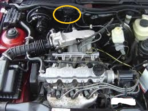

Regulator presiune benzina:
Nu cumva ai vreo pierdere de benzina? Furtune, conducte, oringuri, coliere...
MAP-ul e asta:
Scuze de calitatea pozelor si de copiere.
Edited by cris06
Ala din prima poza eram convins ca e altceva, nu MAP...
Mass Airflow Sensor gandeam ca e taman cel de pe carcasa filtrului de aer... :roll:
Ala din carcasa filtrului de aer e IAT (intake air temperature) sensor. Cum stai cu furtunele de ventilatie carter?
