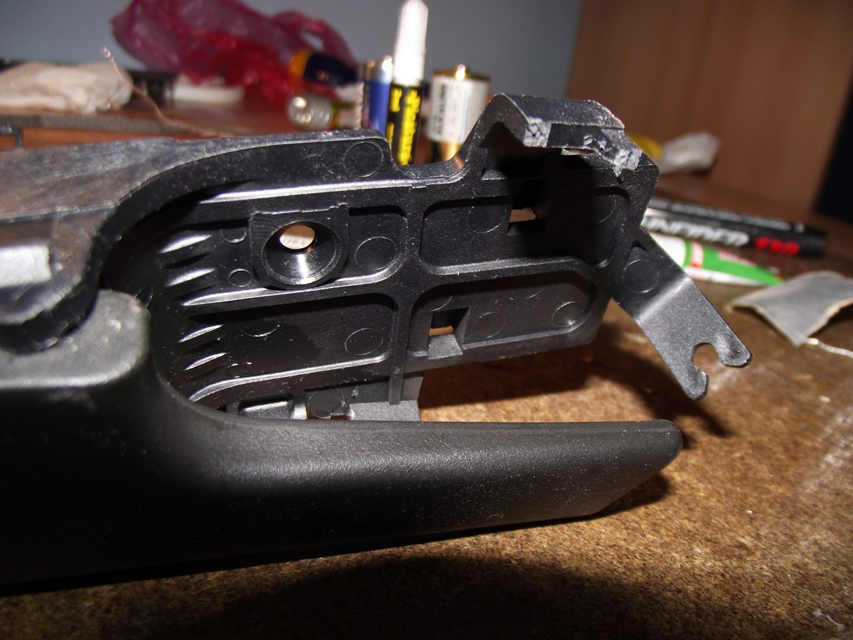

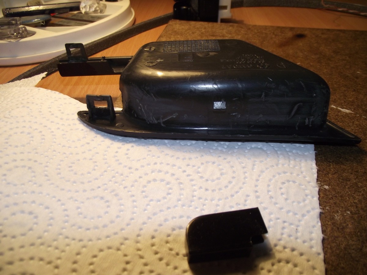

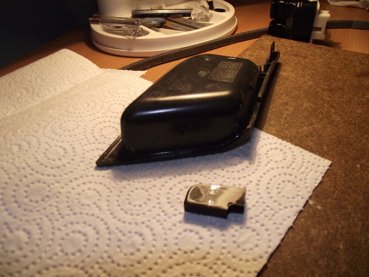

Incepi cu manerul de care tragi de usa cand o inchizi, iei plasticul jos, sub el sunt 2 suruburi.Dupaia treci la cochilia de la manerul de deschis usa.Are 4 cleme, 2 pe cochlie, 2 care raman pe plasticul de care tragi. Cam asa ceva arata.post-12023-0-79344800-1307350935_thumb.jpg Cu o surubelnita lata si mica le desfaci, dar cu multa grija ca se rup usor. Pe langa cele 4 cleme, mai are un bumbic pe lateral post-12023-0-23300300-1307351052_thumb.jpg care intra aici post-12023-0-76805300-1307351084_thumb.jpg. Cam asta e.Dupaia tragi panoul si iasa din clipsuri. Cel mai rau e la cochilie, dar uitate pe poze unde sunt clemele si le poti scoate.
