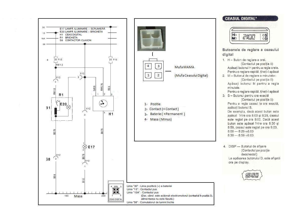

Doresc sa pun aceasta schema (instalare ceas digital care indica ora) deoarece eu am cautat de nenumarate ori pe net si nu am gasit absolut nimic despre ceasul digital de Cielo.
Schema pentru ceasul digital care se gaseste in cartea de service cielo are destul de multe greseli asa ca o sa postez pentru cei care au nevoie sa-si monteze astfel de ceas, schema in care au fost corectate greselile de catre mine si am organizat-o astfel incat sa fie cat mai pe intelesul tuturor.
(sunt persoane care cauta/gasesc pe la dezmembrari sau prin targ ceas de Cielo si doresc sa il puna la dacie sau mai stiu eu ce masina, sau masina a fost cielo standard si nu a avut niciodata ceas montat)
La Cielo-urile care au venit din fabrica fara acest ceas, trebuie decupat bordul iar mufa de alimentare a ceasului exista.
Poate exista, dar nu la toate
La mine unu, nu am vazut, gasit acea mufa pe nicaieri asa ca mi-am pus una de sursa (cea cu 4 pini; 2 pini de +12 si 2 pini minus sau masa), iar pentru decupare am folosit caterul (si pila)
PS nici tu nu ai avut ceas din fabrica, l-ai pus tu pe urma si zici ca aveai acea mufa din fabrica? Eu unul m-am uitat la alt Cielo pe unde avea firul tras iar la mine nu era pe nicaieri.
Important este ca am pus ceasul si merge

Buna, am o problema cu un ceas de cielo.
El are trei intrari de alimentare:
1: baterie - ar trebui sa functioneze fara ecran si sa tina minte iar la apasarea unui buton de pe ceas sa afiseze ora cu contactul oprit.
2: contact - functioneaza
3: pozitie - la momentul cuplarii se face dim automat
4: masa
Problema e ca merge la contact dar cand scot cheia se reseteaza si nici nu merge cand apas butonul de afisare.
Am masurat tot in afara de tranzistor, sa fie ala de vina?
Rezistenta mare are 68R, cea mica 5.6k, diodele sunt 1N4007, cea zener nu stiu ce valoare are dar nu e arsa.
Pe tranzistor e marcat K 5C C3203Y
Inverseaza cele 2 borne de alimentare. Verifica si diodele de pe placa cu mufa.
Inverseaza cele 2 fire de la + ( cel pe care ai + permanent si cel pe care ai + numai cand ai contactul pus).
Pai e clar, nu e tensiune pe pozitia 1, baterie. Vezi de ce :)
Este tensiune am verficat.
Am incercat alt ceas cu Cielo si functioneaza perfect, se aprinde cand apas butonul D si tine minte, deci ceasul e problema sigur.
Salut! Daca nu ai rezolvat problema cu ceasul, atunci cauta altul pe la dezmembrari. Bafta!
