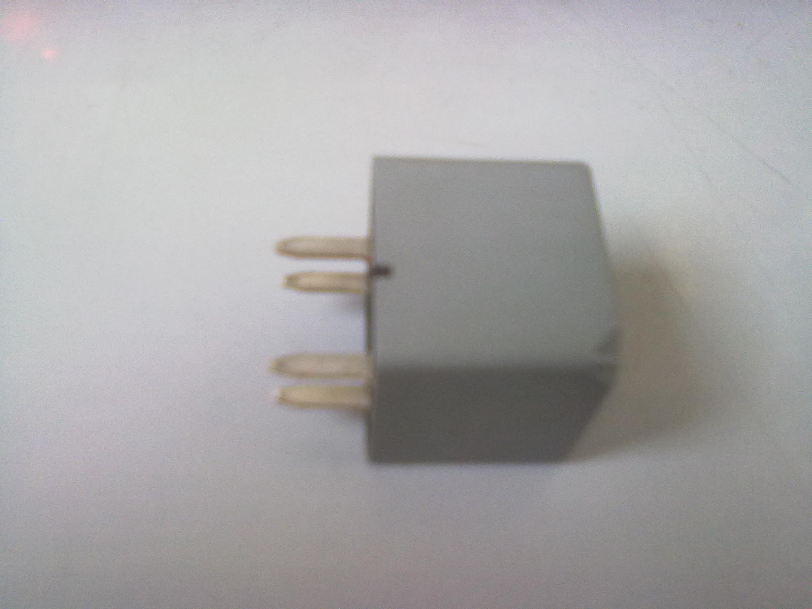

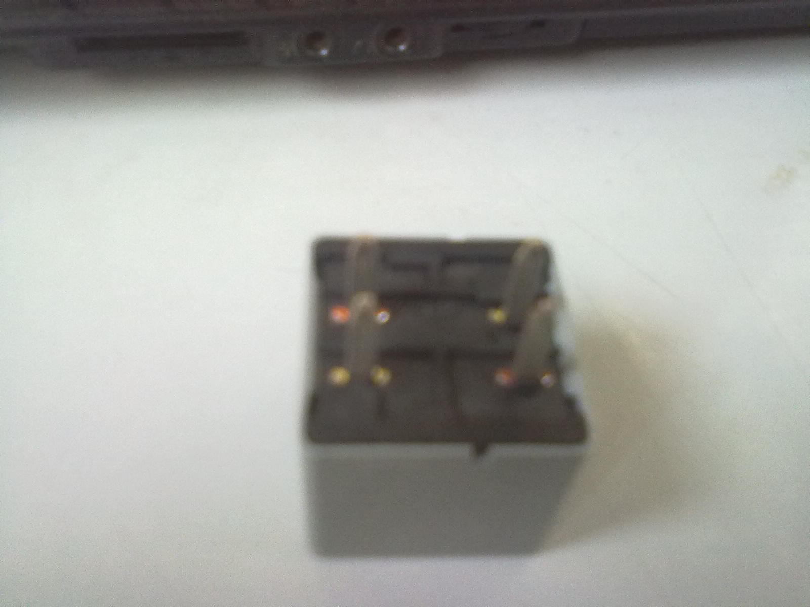

Fa niste poze la borne si carcasa inscriptionata la aceste "releuri".
In locul celui de la geamuri poti pune o sarma groasa, vei avea actionarea lor permanenta, scapi de-o grija. Cine are asa, stie de ce.
Edited by tolin
@cris06: gasesti atasate poze pentru releul geamuri (scuze de calitatea pozelor, facute cu telefonul la servici)

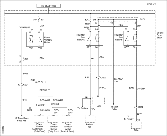

La tine are tot patru pini? Cum ai legat firul/firele intre contacte?
Strapul se pune intre bornele 30 si 87, in locul contactelor de la releu.
Merci frumos pentru idee, Tolin! Am salvat schema de la releu.
