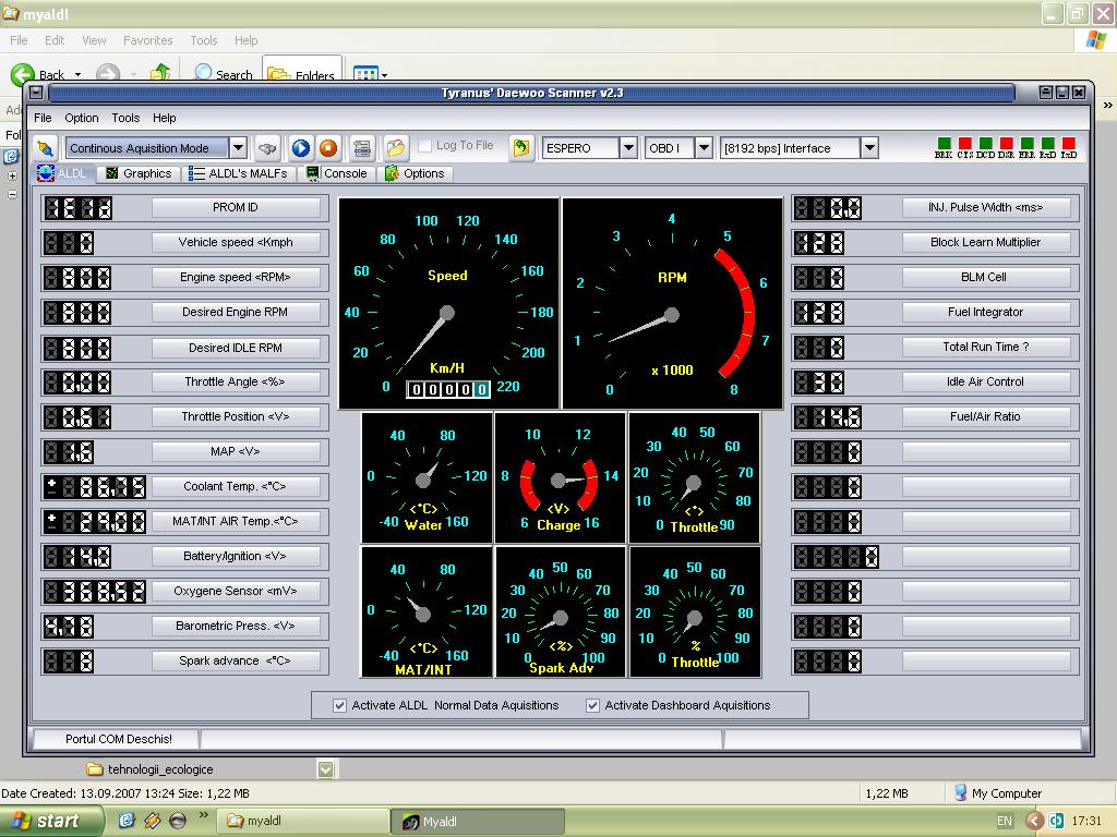

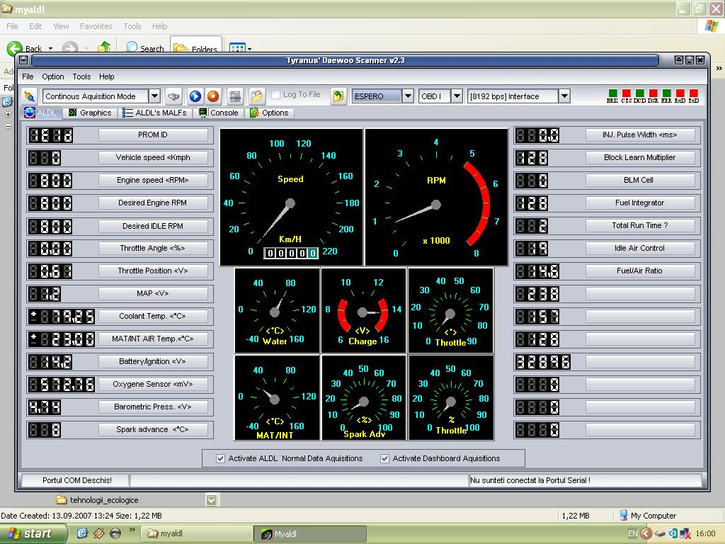

Am niste intrebari legate de corespondenta dintre valoarea potentiometrului CO si timpul de injectie si diferentele dintre parametri la masini cu reglaje asemanatoare
Costelzb, cu Cielo GLE 1995 avea
la 875mV-> 3.8-3.9ms
la 620mV-> 3.2-3.3ms (si ii mergea masina "ca naiba").
La mine.
la 572 mV -> 3,8 ms, masina merge bine, dar a inceut sa consume mai mult.
la 369 mV -> 3,4 - 3,5 ms, masina mergea inca bine, putin mai puturoasa, dar am prins 130 km/h fara probleme, pe benzina si mergea si mai mult, dar nu am avut unde sa ii dau.
Am pus la mine pe 800 mV potentiometrul CO, mi-a scazut pozitia IAC pe la 14 la idle, iar sonda lambda pe care am pus-o de test scotea aproximativ 800 mV constant, masurat cu multimetrul.
Intrebari:
1. E influentat mult timpul de injectie la Cielo GLE 1996 de starea senzorilor MAP, MAT in afara de potentiometrul CO, la relanty, cu motorul cald?
2. Timpul de injectie este afectat in timp de modificarea starii injectoarelor (infundare, blocare, decalibrare etc) ?
3. Care ar fi cauza ce genereaza diferenta dintre valoarea mV la potentiometrul CO pentru acelasi timp de injectie la 2 Cielo GLE?
Atasez 2 screenshot-uri cu myALDL, inainte si dupa modificarea CO. Timpul de injectie nu l-am prins afisat, insa l-am prins ocazional dupa mai multe incercari de conectare la ECM

La reducere tensiune CO a scazut timpul de injectie si implicit cantitatea de benzina injectata. Pentru mentinere idle RPM la 800 a crescut pozitia IAC la 30, cu mentinerea timpului de injectie mai mic, setat de ajustarea potentiometrului CO.

Am testat ce citeste MyALDL cu semnalul de la sonda lambda in locul celui de la potentiometrul CO.
MyALDL citea valori foarte reduse (in jur de 4 mV de la sonda), iar relantiul era variabil, tinzand sa moara motorul.
Fara semnalul de la sonda lambda era 0 mV (mufa de la potentiometru scoasa), relantiul tot pe moarte.
Se pare ca tensiunea de semnal a potentiometrului CO e folosita invers decat cea de la sonda lambda.
Tensiunea scoasa de potentiometru fixeaza la o anumita valoare raportul air/fuel, iar tensiunea generata de sonda lambda de pe motor (neconectata la ECM) in acest caz este proportionala cu cea furnizata de potentiometrul de CO.

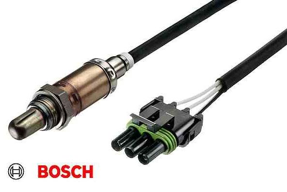

Seara buna tutuor , acum 40.000km cand am cumparat Cielo-ul (nu stiu daca a fost umblata la partea electrica sau nu ) si aici ma refer la cablaje .
Problema este urmatoarea :
Masina nu mai trage si consuma mult ( dupa un test am ajuns la concluzia - Sonda Lambda.)
Sonda Lambda la mine are 3 fire ca in poza alaturata .( am gasit pe net ca s-ar potrivi la opel) ar avea legatura ca am cutie automata pe masina?
La magazinele Daewoo am gasit Sonda Lambda cu 1 fir si lumea imi spune ca nu exista cu 3 fire , :wallbanger:
Intrebare :
Exista Cielo-uri cu Sonda Lambda cu 3 fire . ( sau ar trebui sa verific cablajul din scoarta in scoarta sa nu fie vre-o problema).
PS . A nu se intelege gresit in privinta privinta pozelor cu sigla firmelor respective ( nu vreau sa fac reclama nimanui)
Multumesc
La al tau cred ca se potriveste aia de la bosch. La mine la espero aia e si zi-le alora de la magazin sa se mai documenteze.
Pana o cuperi pe cea noua mergi cu ea deconectata. Daca nu se aprinde check-ul la bord poti merge cu ea asa si motorul ar trebui sa se comporte aproape normal. (oricum, mult mai normal decat cu ea defecta). Motorul presupun ca e DOHC.

Motorul este Sohc dar avand cutie automata (au fost dotate cu sonda cu 3 fire )
