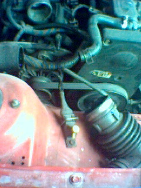

Daca este dotat cu, CV manuala sigur are pot. de Co care este amplasat linga carcasa filtru aer(fixat pe caroserie) chiar sub tubul de legatura care face leg. intre filtru si galeria de admisie(nu confunda cu senzorul de temperatura aer).Are un mic capacel de protectie din plastic de culoare galbena si care dupa ce este scos "dezvaluie un surub de reglaj din care se adjusteaza continutul de CO din gazele de evacuare(mai pe direct cantitatea de benzina injectata).Este bine sa se regleze avind si un analizor de gaze dar in lipsa la un motor in stare buna valoarea de 599-610 mV corespunde unui reglaj optim.Sa se retina:in sensul desfilatarii se saraceste amestecul iar in sensul infiletarii se imbogateste(logic).Daca are CV automata sigur are sonda oxigen(sonda lambda sau senzor de oxigen reprezinta acelasi lucru)PS sigur folosesti Daewoo exe si te incumeti la experiente.Bafta :thumbl:
Din ce mi-a explicat radupopa azi se pare ca are sonda lambda si nu potentiometru CO2 dar pentru o localizare mai buna atasez mai jos o imagine cu acest potentiometru.
Daca umblu la potentiometru se modifica si consumul?
