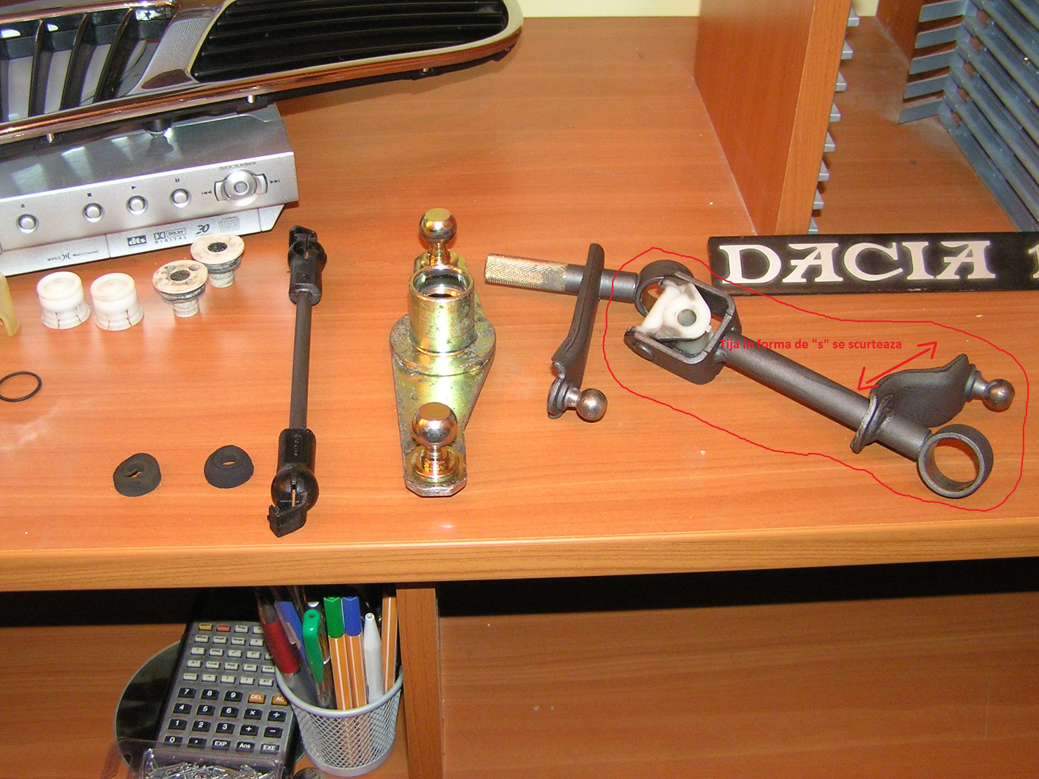

2. Se scoate siguranta de la "cuiul" care tine timona la cutie (poza1)post-16112-053943200 1295635781_thumb.jpg
3. Se scoate siguranta in forma de T in jurul caruia culiseaza tija..
4. Se marcheaza pozitia timonei pe axul care din schimbator
5. Se desface surubul de 12 si se scoate timona
MODIFICARE:
se demonteaza timona, bucatele..: post-16112-053943200 1295635781_thumb.jpg
Se taie din partea scurta 12 mm
Se adauga in partea lunga 14 mm
ATENTIE: se masoara de la acel "tub" la capatul tijei... pentru a taia EXACT 12 mm si pentru a adauga exact 14
Se remonteaza in ordine inversa..
Dar se strange ultimul surubul de 12... Dupa ce se aseaza schimbatorul in pozitie cat mai dreapta.. se strange.. se verifica daca intra in toate vitezele.. daca nu, se reincearca reglarea pana intra bine in TOATE vitezele.
Asta pentru micsorarea turei inainte-inapoi... se poate scurta si tura stanga-dreapta... de la tija: cu aprox 10 mm DESI aceasta metoda nu a fost incercata pana acum...
Recomand cu caldura si fabricarea unor bucsi la acea tija, pentru ca ea sa nu mai "joace" si sa se simta si mai ferma... La fel si pentru nuca. Rezultatul va fi muult mai amplificat :thumbl:
Nu-i cam empiric ? De ce nu ai folosit procedura de reglare din manual ?
... ca ea sa nu mai "joace" si sa se simta si mai ferma...
Scapai complet de joc daca foloseai putin silicon in loc de bucse
Sincer, am uitat-o :mrgreen: mi-o poti reaminti, te rog?
Cat pentru acele bucsi... as vrea totusi ceva mai "solid"... siliconul avand si el gradul lui de elasticitate... De asemenea nuca din habitaclu trebuie si ea revizuita... pentru a scapa de joc :wallbanger:
Pentru articulatia sferica din habitaclu, am gasit la Bricostore furtun (probabil) din cauciuc siliconic. Din el am facut o garnitura cu care am inlocuit garnitura sferei schimbatorului de viteze. Pentru compensarea perfecta am pus dedesubt un Oring.
Cu siliconul gresesti foarte tare, iti pot arata timoneria mea care are 4 ani de cind am prelucrat-o si nu are joc deloc. Siliconul sanitar transparent de la Bison a fost remarcabil. Oricum eu am umplut cilindrul ala aproape total, nu am pus doar linga bucse.
Reglarea timoneriei este simpla: din capacul cautatorului se scoate timburusul ala negru. Se introduce un cui (tija) de vreo 4mm, se invirte de cautator spre stinga pina cind cuiul patrunde si blocheaza ansamblul. In cabina, se introduce, de asemenea, un cui blocind maneta schimbatorului in pozitia stinga-maxim (se observa usor orificiile de reglaj). De-abia acum se stringe cuplajul cu cheia de 12. Se scot ghidajele, se pune timburusul la loc si gata.

@nt98adu, spunea ca dupa o astfel de modificare a aparut o mica probleme, introducerea cu dificultate in treapta 1. La tine cum stau lucrurile, Cristian?
Inlaturarea inconvenientului cu treapta 1 se poate realiza prin inlocuirea bucsilor normale cu cele de polimer. Nu mai ramane valabil reglajul din manual. Daca se regleaza dupa manual, nu mai intra in treapta 5. Se misca 1-1,5mm spre dreapta tocmai pentru asta. Voi incerca si la Evanda, chiar daca difera timoneria.

Masina intra ABSOLUT perfect in toate vitezele :mrgreen: , poate confirma si dj dark :lavolan: totul se face din reglaj... Mie la primul reglaj nu-mi intra bine in treapta a 2-a, dar dupa ceva bibileala, intra frumos. Problema lui nt98adu poate a fost din cauza ca acele bucsi erau mult prea uzate si deja nu erau in parametrii...

Din pacate, timoneria folosita era noua.
@andreib, la Nubira 2 timoneria e altfel decat la 1.
Multumesc, asta este o informatie f importanta :) .
E aceeasi timona.. are alt sistem de prindere pe motor....  <img src= ">
Atunci, poate-mi explici si mie cum pot da jos timoneria de pe suport fara sa tai boltul de fixare. Daca la Cielo si Nubira 1 ai scos boltul si ai timoneria pe banc, la Nubira 2 nu e chiar asa.
cam asa arata timoneria de N2 saptamana asta ma apuc si eu de ea.. :) e destul de problematica pentru ca risc sa atinga in suportu ala de prindere daca o scurtez la un capat si adaug la celalalt dar merita incercat oricum dasta si tineam timona asta + nu e asa veche are cam 20000km

E o bucata nenorocita de fier pana la urma... nu e om... se modifica si suportul, daca vrei cu adevarat sa ii faci aceasta modificare... daca nu merge si nu merge si nu stii cum sa faci o faci la loc... e fier...
