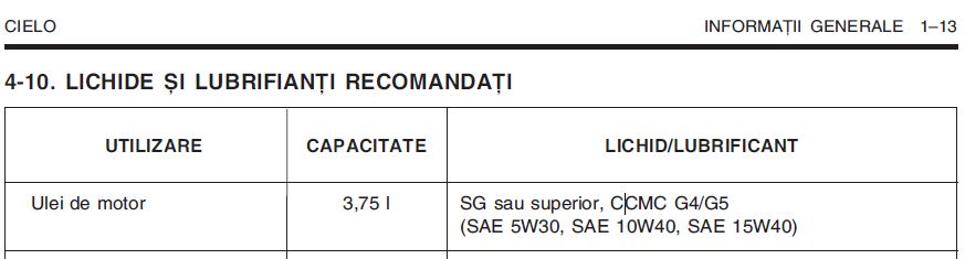

@cris06: 3.75 litri scrie in manualul de service ca intra in motorul 1.5l SOHC, cat ulei puteam sa pun dintr-un bidon de 3.8 litri ca sa depaseasca nivelul de maxim cu un deget sau mai mult?
Si in plus am facut o lista de simptome, are cineva idee care ar putea fi motivele?

Te-am intrebat EXACT cat ulei i-ai pus. Cantitatea de 3,75l e pt prima umplere. Deci, la schimburile normale (cu tot cu filtru) 3,5l e suficient. Baga un furtun de perfuzie in teava jojei si cu o seringa de uz veterinar (50 - 100ml) scoate surplusul de ulei.

Posibil sa ai dreptate cris06, dar pana acuma eu am avut 4 masini, si la toate am pus la schimb cat ulei scria la manual sau in Autodata. Nu a fost nici o data peste nivel, daca golirea se face corect (scos capacul de ulei inainte de desfacerea busonului de golire). Stiu ca problema asta e la lichidul de racire, la uleiul din cutie, daca nu are buson de golire si-l scoti cu pompa/seringa, dar nu la motor.
