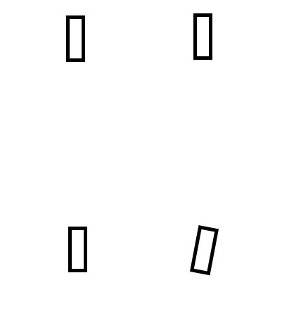

Salut tuturor! Acum cateva zile am derapat cu masina (Chevrolet Kalos Sedan 2005), si am luat o bordura cu roata din dreapta spate, in urma caruia s-a dus o janta, dar problema este alta. Se pare ca s-a strambat si puntea! Acum geometria rotior arata ceva genul ca in poza atasata, bineinteles nu in masura in care am figurat in poza, adica cu ochiul liber nu se poate observa nimic. Speram sa fie numai fuzeta dusa dar se pare ca nu am avut noroc. Pana acuma daca tineam volanul aliniat masina mergea drept, acum. cu volanul aliniat masina merge spre stanga, din cauza ca spatele trage spre dreapta. Am cautat pe la dezmembrari, am si gasit pe la vreo 500 RON, echipata, adica are rulmenti, saboti, tamburi etc. As vrea sa mai cercetez putin ofertele, si intrebarea mea este daca se potriveste puntea de pe hatchback pe sedan, sau eventual de pe aveo de prin 2008 pe kalos 2005. A mai patit cineva ceva asemanator? Mersi

Tind sa cred ca nu-i cazul sa schimbi toata puntea. Cum ai ajuns la concluzia ca-ti trebue toata puntea?

Am fost la un service in Brasov, s-au uitat aia pe acolo...au masurat cu ruleta...si cica e deplasata cu 3mm...dupa parerea mea, masuratorile efectuate de ei sunt irelevante...dar no, ei sunt mecanicii! Ar fi bine sa scap fara schimbarea puntii! Viktor tu la ce te gandesti ca s-a dus?

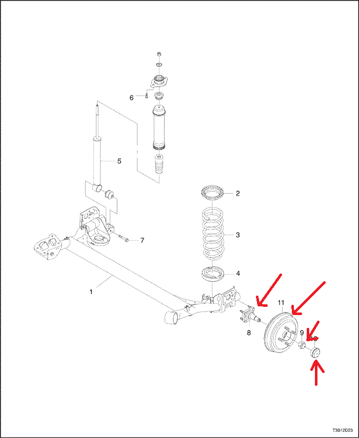

Iata o schema! La service mi-sa zis ca puntea spate la Kalos e "varza"...cica cedeaza foarte foarte usor!

Piesa #8 se gaseste separat, se vinde impreuna cu rulmentul spate.

Intai de toate mergi la un stand de geometrie si verifica daca e stramba sau deplasata si mai ales cu cat. Apoi, daca e putin, as inlocui mai intai fuzeta si eventual bucsile si axul de fixare in caroserie.

Salut. Si eu m-am gandit sa inlocuiesc fuzeta in prima faza...am gasit cel mai ieftin la 200 de RON...problema este ca daca nu fuzeta este piesa problematica atunci dupa aia mai trebuie sau cumpar si puntea. Punte completa am gasit la 500 RON. Daca as stii sigur ca schimbarea puntii rezolva problema atunci as fi linistit...din vechea mea punte as putea sa vand ce e pe partea stanga...tambur, rulment cu fuzeta, cilindru frana, etc, as mai recupera ceva bani. Astazi am vorbit cu un mecanic bunicel si ne-am inteles sa desfaca partea dreapta sa vada ce e acolo. Daca ar fi fuzeta as scapa mai ieftin ...

Am fost la geometrie...la geometrie se vede ca roata sta stramba(nu este foarte grav, din moment ce nu se observa cu ochiul liber )....dar nu zice care piesa este cea buclucasa...au facut baietii ceva masuratori pe acolo cu ruleta dar ...irelevant...
Apropo...un mecanic mi-a zis ca daca era roata stramba pe plan vertical atunci probabil puntea era dusa...fiind pe plan orizontal el crede ca este de la fuzeta...

Nu prea poti stramba toata puntea din bordura, n-ai atata energie. Ruleta este suficienta la masuratori, nu se discuta in zecimi la geometrie.

Pai nu stiu ce sa zic, viteza mare nu am avut, s-a dus spatele si s-a oprit in bordura, ce-i drept m-a zguduit putin. marginea jentii a fost bagat in interior cu 1.5 cm, pe o portiune de 3cm. Tu tot la fuzeta te gandesti? Apropo de masuratori...nu zic ca ruleta nu este de ajuns...punctele de reper si ce anume au masurat ei mi-sa parut irelevant...dar maine poimaine ma bag si eu la o groapa si ma apuc si masor ...
Apropo...tabla aia pe care vine fixata piesa 8 nu este cam slabuta?

Mai repede suruburile de prindere. Dar asta se vede imediat, daca desfaci. Cea mai expusa este roata, apoi vine rulmentul ce se afla in piesa #8. Cand ai lovit erai cu piciorul pe frana ?

Cred ca am avut piciorul pe frana...din instinct :) Deci ii zic lui ala sa dam jos tamburul sa vedem ce-i acolo...aaa...si ce am mai observat cand m-am jucat cu frana de mana dupa aceea in zapada...atunci cam am frana de mana trasa si derapeaza spatele aud un cloncanit metalic...
