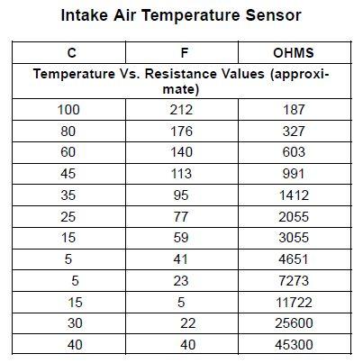

Pentru eventualitatea in care incerci senzorul IAT atasez tabelul cu valori temp./R.post-34145-0-59733400-1357928259_thumb.jpg

SMV, multumesc pt tabel. Banuiesc ca temperaturile de jos sunt negative. O sa incerc sa-l masor pe masina, cu termometrul langa mine. Ar fi bine sa fie asta problema... ieftin si rapid de rezolvat.
Tinand cont ca termometrul nu stiu pe unde l-am pus si nici timp prea mult n-am mai avut, n-am apucat sa masor senzorul de aer.
