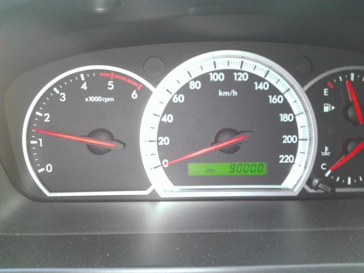

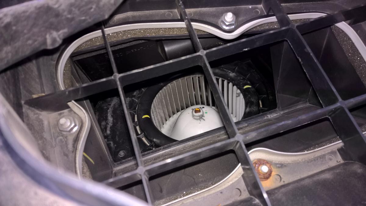

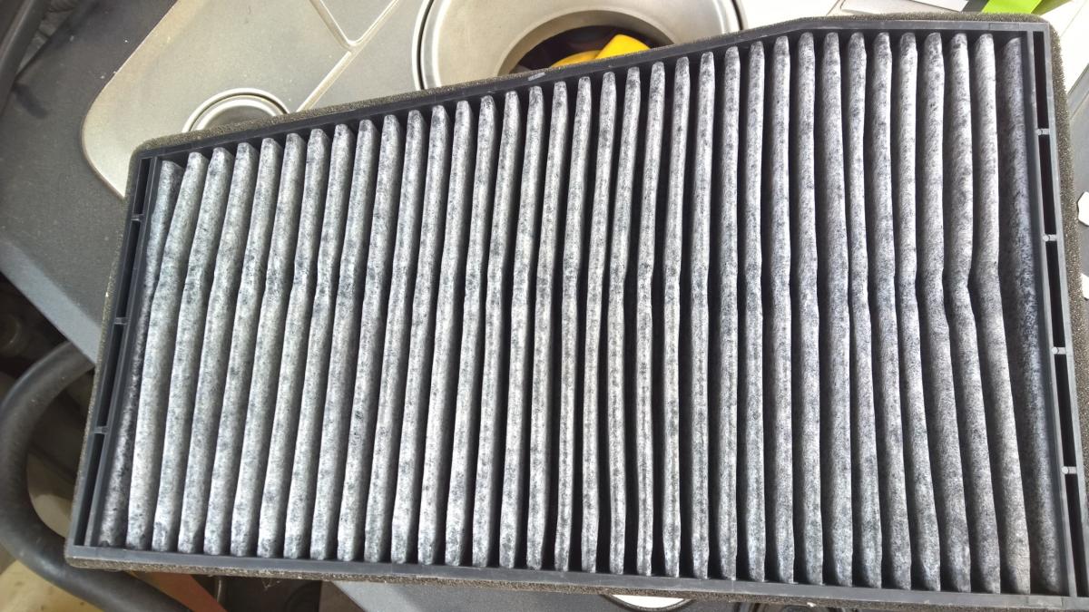

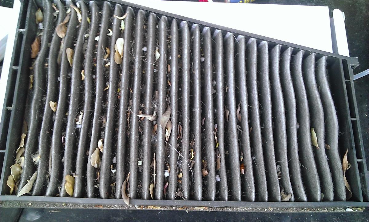

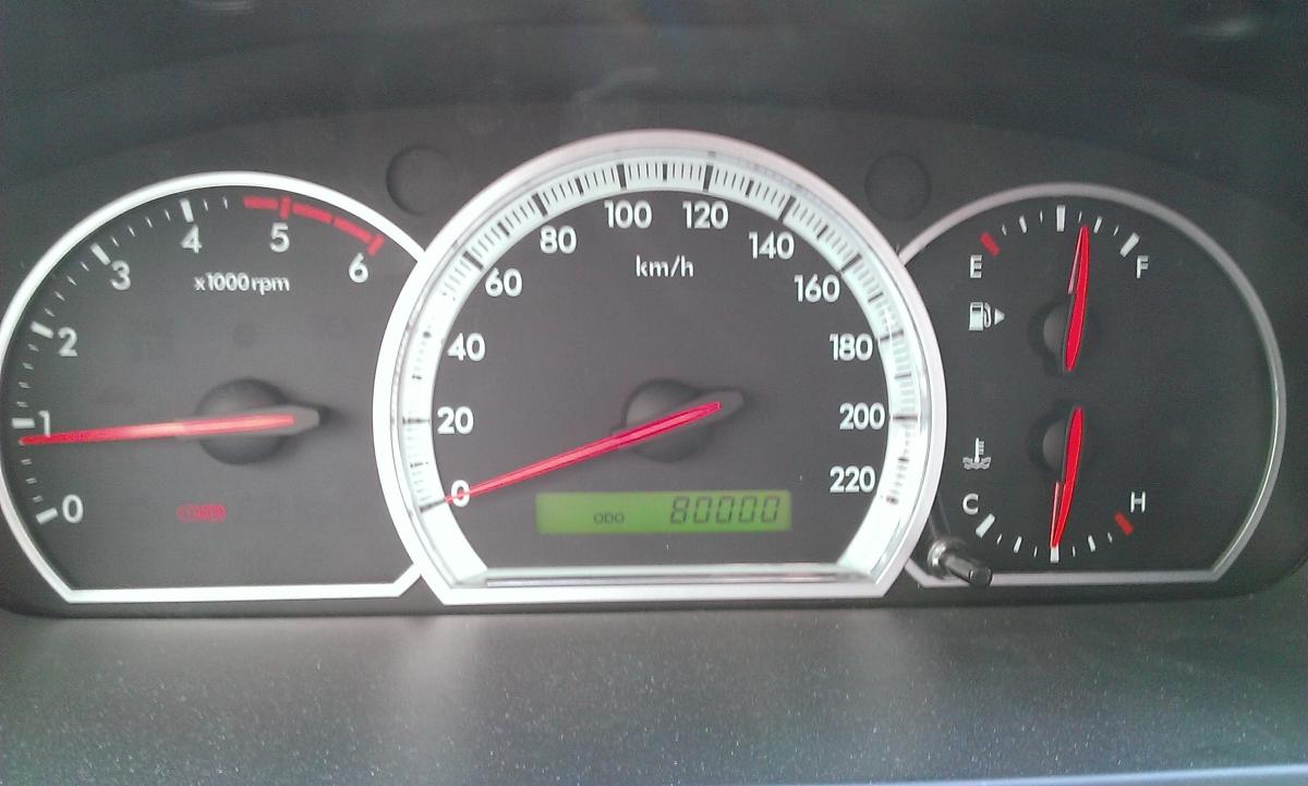

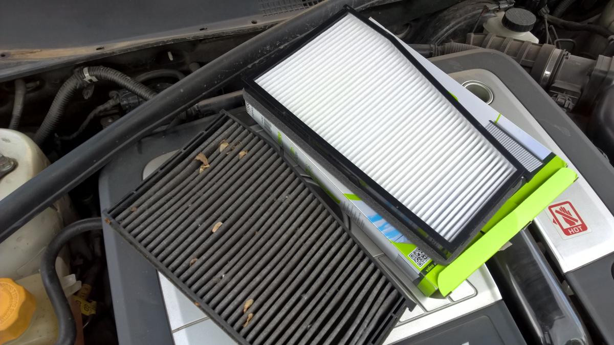

ches Posted May 5, 2013 Si am ajuns la 80000km ieri . Are ~32000km si 2 ani si jumatate de cand este la mine si ma urc cu zambetul pe buze in ea. A primit cadou o tura pe serpentinele dintre Predeal si Brasov si o spalare interior-exterior . Iar cu cateva zile inainte i-am schimbat filtrul de aer pt habitaclu si am curatat sistemul de ventilatie cu un spray cu spuma facut de Stac Plastic - mi-a placut mai mult fata de cele folosite pana acum, lasa in aerisire un miros floral. Cam asa arata dupa 1 an. In habitaclu se simtea mirosul de sosete umede la pornirea AC. Dupa curatare si schimbare filtru miroase a parfum Share this post Link to post
ches Posted May 7, 2013 Carrefurt Orhideea. La aproape o saptamana de la montare inca se simte mirosul floral fara a fi prea puternic. Dupa ce am mirosea prea tare, insa aerisirea masinii in parcare cu ventilatia la maxim si usile deschise l-au facut suportabil dupa cateva minute. Share this post Link to post

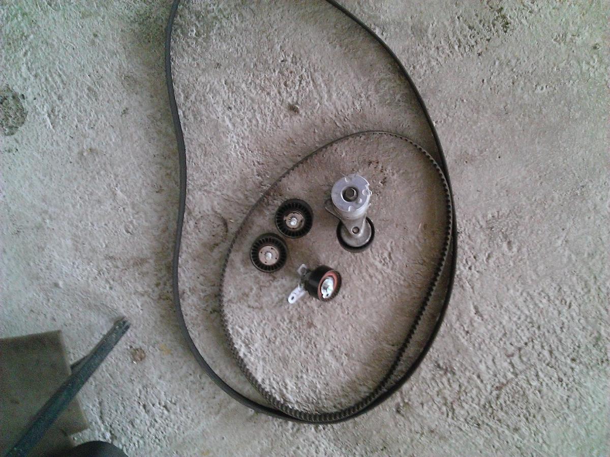

ches Posted November 29, 2013 (edited) Dupa aproape 6 luni de la ultima postare vin cu noutati : am schimbat distributia in weekend, masina are 6 ani si 87000km, asa ca se cerea schimbarea (oficial este 5 ani sau 120000km). Bineinteles ca am schimbat facut o revizie completa: 1. Curea accesorii Gates 2. Intinzator+rola accesorii Ina (atentie ca la Epica este cunoscut ca intinzatorul se lasa in timp si cureaua chiar daca este noua poate sari). La mine 3mm din rola nu erau acoperiti de curea (a ramas urma) si curelei deja incepusera sa ii iasa atele desi era Conti si avea numai 2 ani. Din pacate este destul de scump - 300lei, dar "better safe than sorry". 3. Rola accesorii Ina 4. Curea distributie Gates 5. Rola si intinzator distributie Ina si Gates, cele vechi deja huruiau un pic, ceea ce ma face sa cred ca 80000-90000km e durata lor de viata in Romania, dupa aceea e la risc. mentinoez ca din cei 87000km, 40000km sunt ai mei si cam 30000,km, deca nu mai multi, sunt facuti in afara localitatii. 6. Ulei Castrol Magnatec Diesel 5W40 DPF + filtru Mahle 7. Filtru aer motor Mahle pt zone reci (ca tot a venit iarna) - l-am schimbat eu, a durat 5 minute. 8. Filtru motorina GM - schimbat tot de mine conform cu tutorialul postat in zona care trebuie aici pe forum. 9. Filtru aer habitaclu cu carbon activ (asta il schimb la primavara pt ca atunci face cel vechi un an) Mi-au reglat baietii de la service si frana de mana, lucru pt care s-au chinuit timp de jumatate de ora (e f greu sa dai jos discul de frana care contine si tamburul de la frana de mana). Culisele de la etrieri le-am uns eu cu vaselina siliconica (pe spate) si cu unsoare Castrol pe baza de ulei de castor. Ambele cica sunt speciale pt culise, dar cica asta siliconica e mai buna. Voi putea face o comparatie vara viitoare cand verific si ung culisele din nou. Am uns si zonele de contact placuta frana-etrier cu vaselina cu cupru, acum sunt mult mai silentioase. Toata distractia m-a dus undeva pe la 2200 lei, o suma maricica, dar a fost si mult de lucru, iar la banii de piese nu m-am uitat, am luat ce era mai bun. In rest motorina si cazarea sa fie ieftine ca de timp fac eu rost Edited November 29, 2013 by ches Share this post Link to post

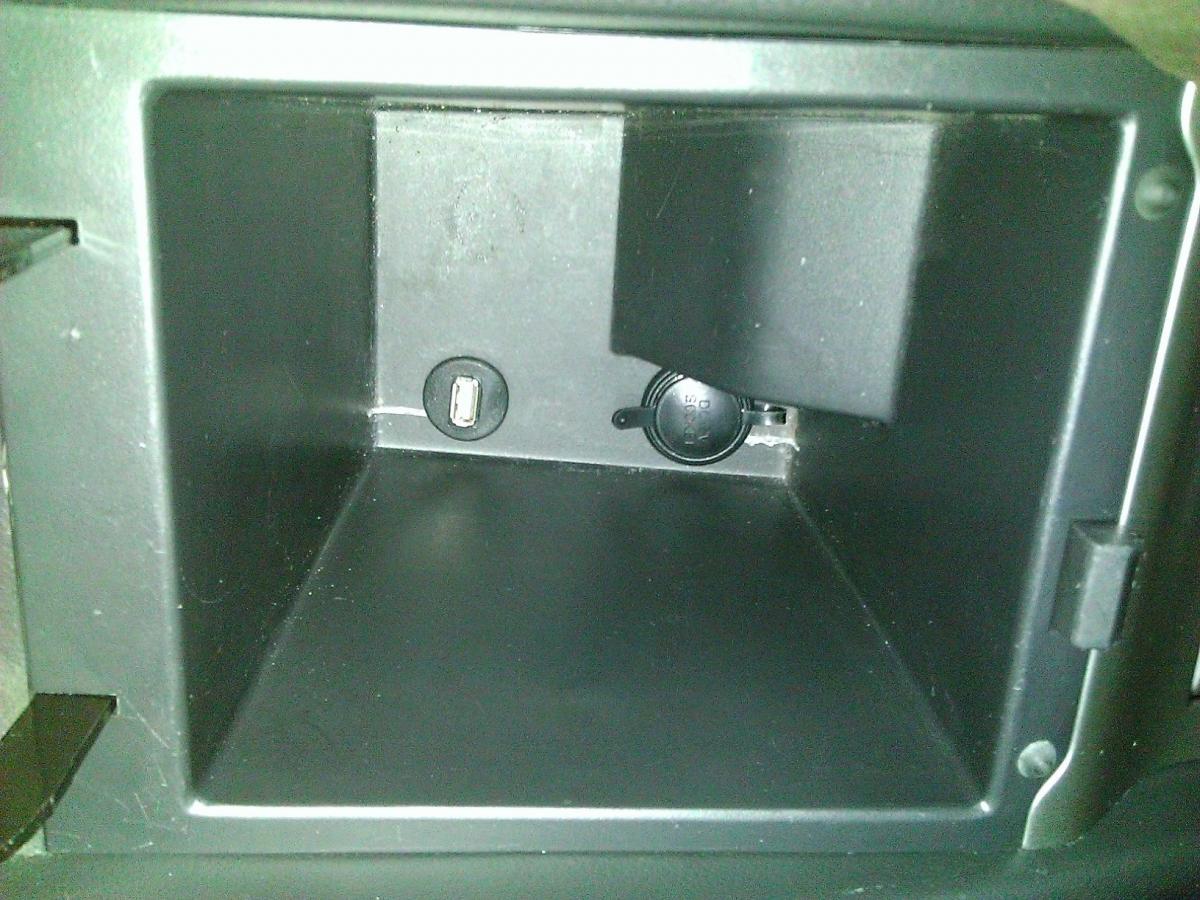

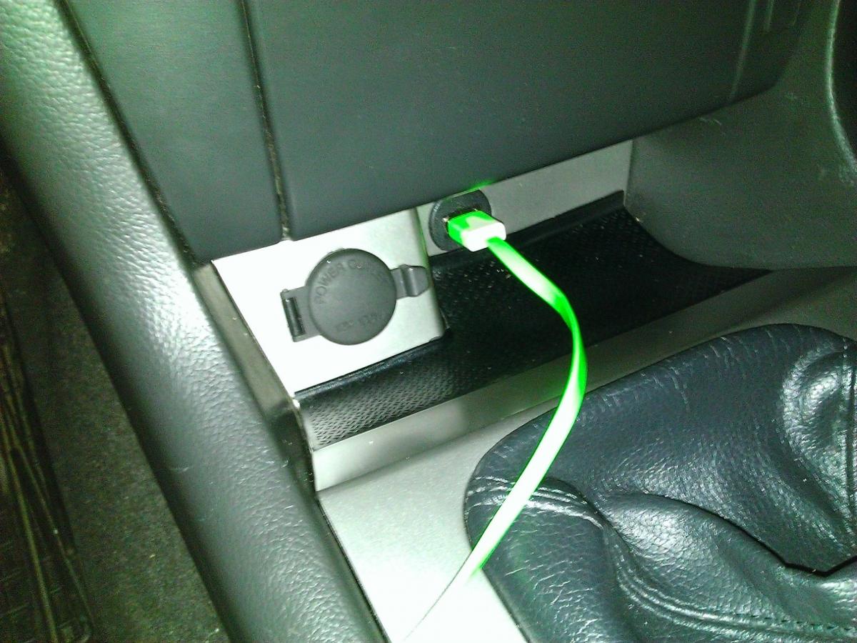

Mircea Posted April 29, 2014 Eu le faceam o cutiuta mai mica aplicata in interiorul cotierei, in partea superioara, astfel incat sa nu se umple de praf si sa mai poti sa si pui ceva in cotiera cand ai incarcatoarele cuplate. Share this post Link to post
ches Posted April 29, 2014 (edited) La Epica e mare cotiera , pot sa tin aparatul foto cu husa cu tot (un Canon G9) cu incarcatoarele cuplate . Ideea ta e f buna, dar din pacate priza de 12V e destul de adanca, deci cutiuta aceea ar fi fost in realitate destul de mare. Initial am vrut sa le pun pe un perete insa nu mai puteam sa bag la loc cutia de plastic din cauza locului stramt. O solutie ceva mai buna bazata pe ce ai spus tu ar fi fost sa pun priza de USB intr-o cutiuta mica aplicata pe perete si sa las priza de 12V acolo unde este. Acum deja am facut-o, sunt multumit de cum a iesit, o las asa. Edit: Si era sa uit, am ajuns si eu la 90000 cu a mea. Mai am pana la 200000km Si ca tot era vorba de fiabilitate, eu am schimbat pana acum la a mea urmatoarele 1. Bucse brat superior stanga spate 2. Garnituri etriere la toate (unul ramasese blocat si am zis sa le schimb pe toate). 3. Pistonas etrier stanga spate (cel care ramasese blocat) 4. Boxe fata (cea de pe stanga incepuse sa gajaie), poate ca vechiul proprietar era "pasionat de muzica" 5. Emblema spate 6. Ornamentele cromate de la butoanele de AC In rest doar consumabile schimbate la timp. Vechiul proprietar a schimbat in schimb destul de multe pentru ca lucra ca asigurator la dealer, deci era mana in mana cu baietii de acolo. Acum nu stiu cate chestii chiar au fost schimbate pe bunesi cate au fost schimbate doar pe hartie si vandute. Oricum de aproape 40000km de cand o am eu pot spune ca masina e fiabila, primele piese (daca au fost schimbate) fiind cu boli ale copilariei (masina e fabricata in 2007). Edited April 29, 2014 by ches Share this post Link to post

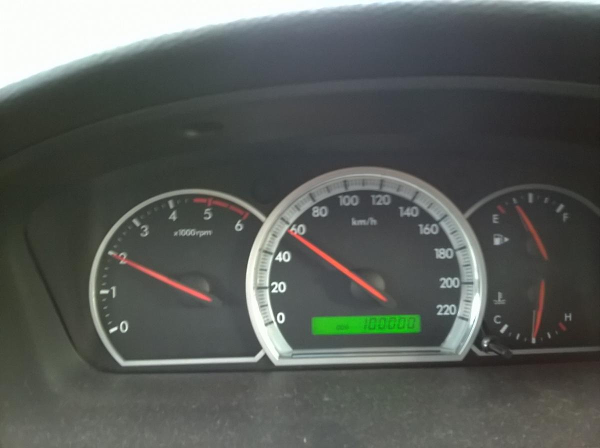

ches Posted October 17, 2014 Si am implinit 100000km! S-a intamplat saptamana trecuta, insa problema cu franele spate nu mi-a dat pace, deci nu i-am sarbatorit ziua. Pot spune ca in cei aproximativ 50000km facuti in 4 ani nu am schimbat mare lucru la ea in afara de consumabile. Probleme au fost doar bucsile-pivoti de la bratul superior pe partea stanga spate, pistonasul de la etrierul de pe aceeasi parte si, mai nou sabotii franei de mana de pe partea dreapta spate. Sper ca masina sa continue in acelasi stil, chiar daca a ajuns la respectabila varsta de 7 ani. Share this post Link to post

Rafi Posted May 21, 2015 Problema cu mirosul neplacut in masina se rezolva foarte usor, mie mi-a expicat un tip care se ocupa cu A/C si pentru auto si pentru casa , si a spus in felul urmator de fiecare data cand folosesti ac pe cald sau rece nu conteaza pana sa ajungi sa opresti masina, decupleaza ac si lasa doar ventilatia sa functioneze macar 3 4 minute, ca evaporatorul sa aiba timp sa se usuce sa nu ramana foarte mult condens pe el, in felul asta se evita cat se poate amestecarea apei cu praful din aer + alte forme de viata de pe evaporator , de unde rezulta bacterii etc.. Share this post Link to post
