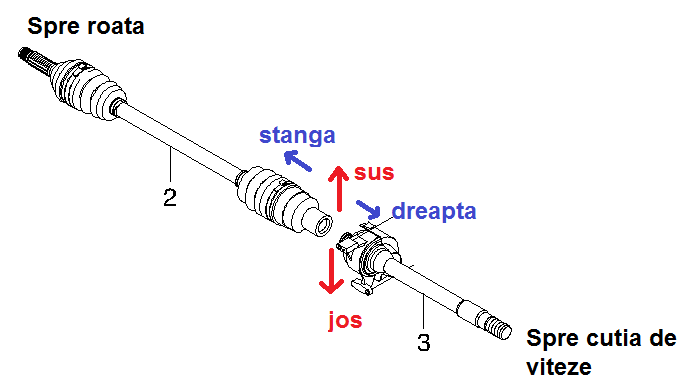

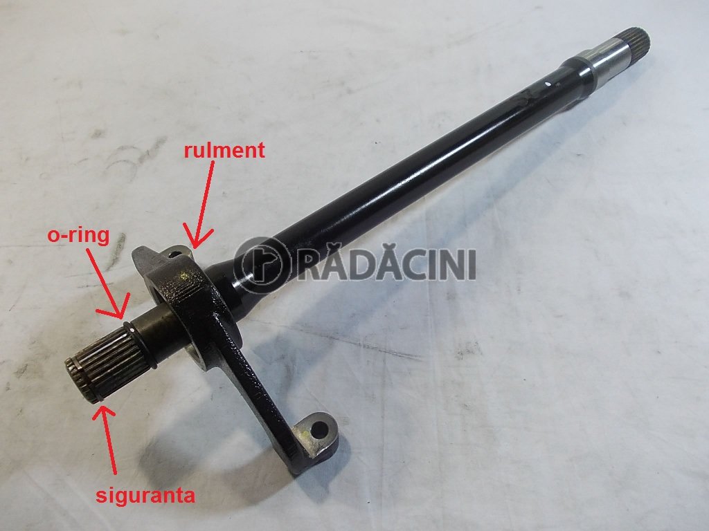

Multam, ii stiu pe astia de la Febest, fac bucse si planetare pt masini mai exotice, cum e si Epica. M-ar ajuta f mult daca ati putea sa imi spuneti cat trebuie sa fie jocul intre axul intermediar si planetara, eventual cand faceti un schimb de ulei sau o alta operatiune. Am pus o poza cu jocurile care ma interseaza ca sa fie cat se poate de clar.
Vineri, la service am dat jos planetara si am verificat dintii de pe capul de planetara si cel de pe axul intermediar si s-a vazut nici o problema, era doar rugina, fara dinti rupti/tociti sau alteceva. La mine jocul stanga-dreapta e de aprox 2 cm daca se foloseste un levier, iar sus-jos este de tot de 1-2cm cu roata suspendata (masina ridicata pe elevator).

Cred ca jocul e din cauza acelui sus-jos. Nu trepideaza putin la plecarea de pe loc?
La Evanda, acolo are ca un fel de tampon si daca se uzeaza ala, permite descentrarea in timpul rulajului.

Unde este pus tamponul la Evanda?
La asta a mea ar trebui sa aibe un o-ring si ala lipseste, vezi poza. In rest toate piesele exista. Am verificat jocul in rulmentul axului intermediar si e bun, nu are joc deloc si nici nu se simte la mana ca agata.
Share on other sites
Unde ai marcat tu in foto rulment, la Evanda este o bucata mare de cauciuc care imbraca planetara, cauciuc ce are o carcasa metalica ce vine prinsa pe lonjeron. Am sa fac o poza exact sa vezi cum este.
Super, merci!

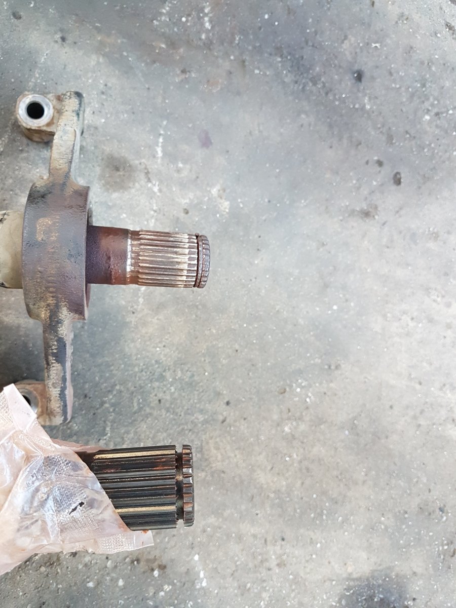

Salutare, am rezolvat-o cu axul intemediar. Intr-adevar axul de pe masina avea dintii mult mai tociti (vezi poze), in special spre zona cu siguranta, de aici si jocul mare - planetara iesea usor de pe ax si se putea misca sus-jos. Am schimbat axul intermediar, siguranta, o-ringul si rulmentul, am mers pe piesa aftermarket, marca Febest, din ce am inteles de la vanzator sunt bune si sunt singurele alternative la cele originale, cel putin pt Epica. Din fericire capul de planetara e dintr-un metal mai tare, dintii de pe el fiind f putin tociti. Dupa montare si jocul axial si cel sus-jos au disparut complet. la rotatie jocul exista, dar este f mic, mecanicul a zis ca nu voi avea probleme.

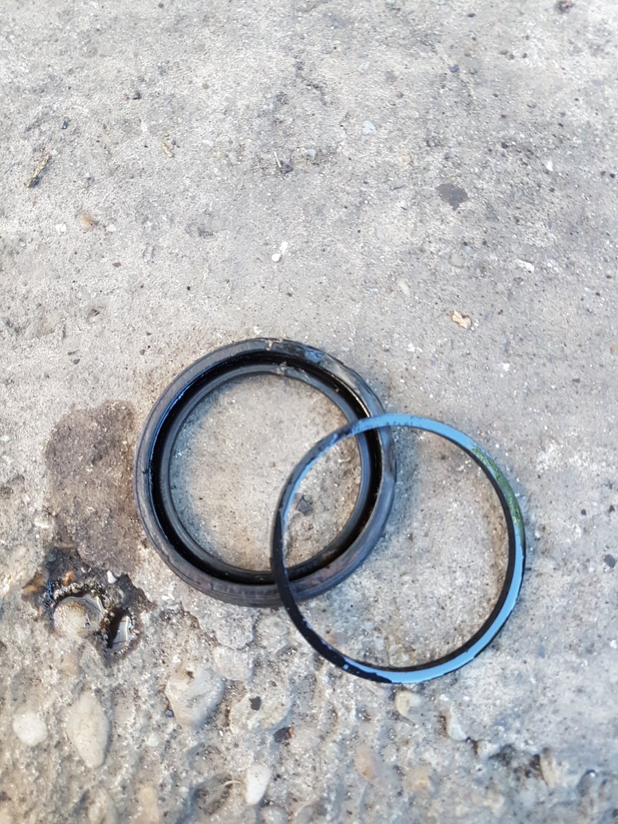

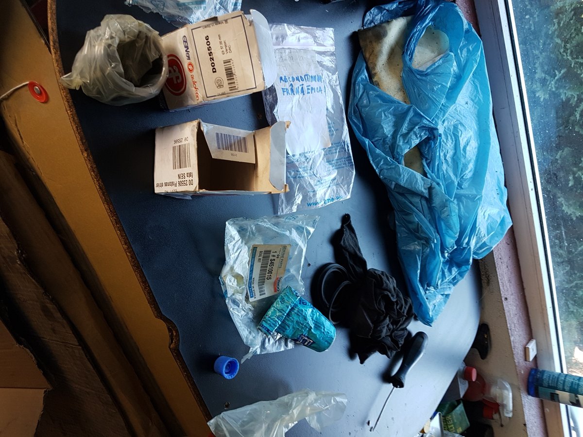

Am pus si poza cu codurile pistonaselor si ale garniturilor. pistonasele sunt de 57mm, info utila pt cei care vor sa le schimbe 🙂

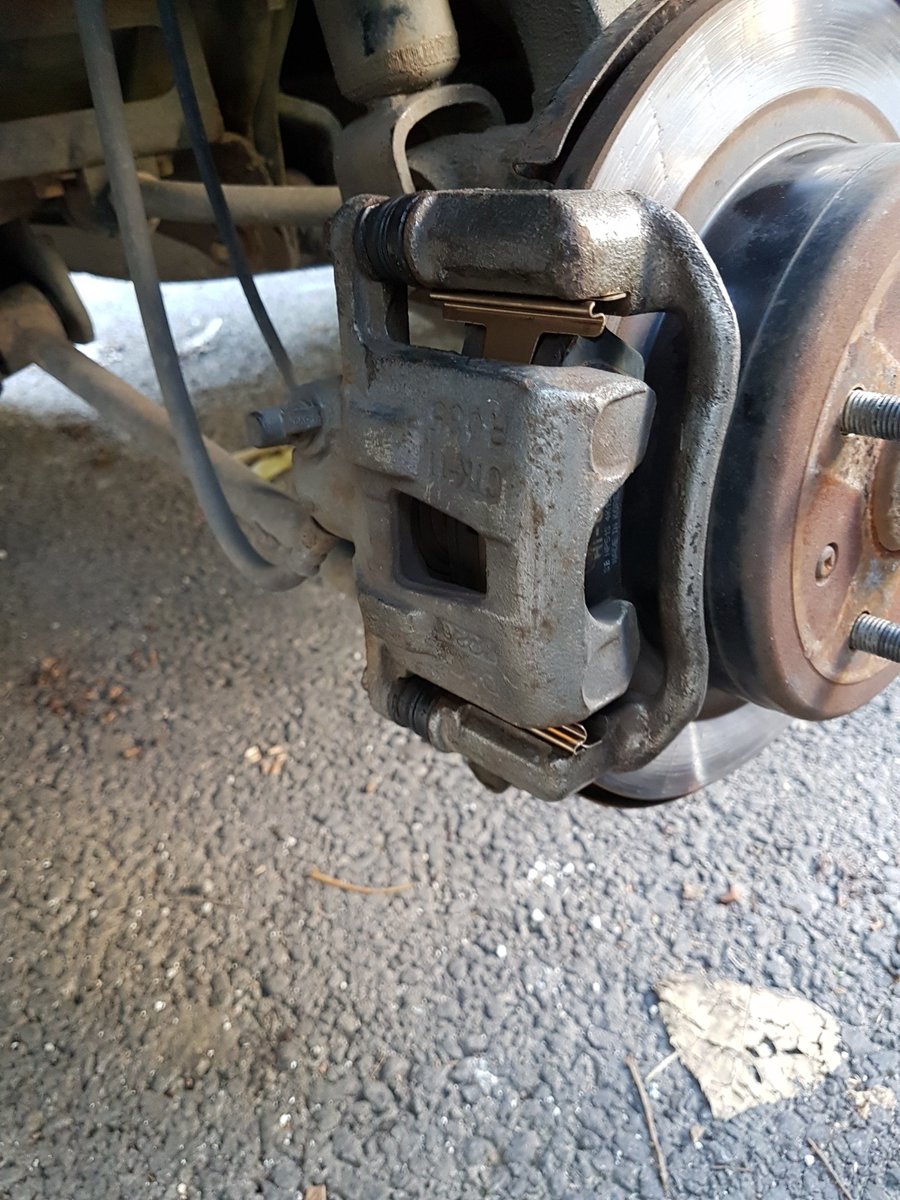

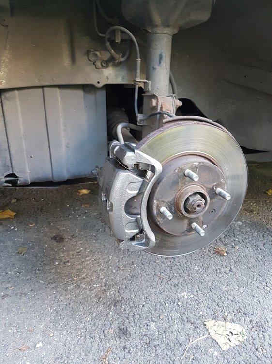

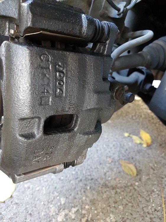

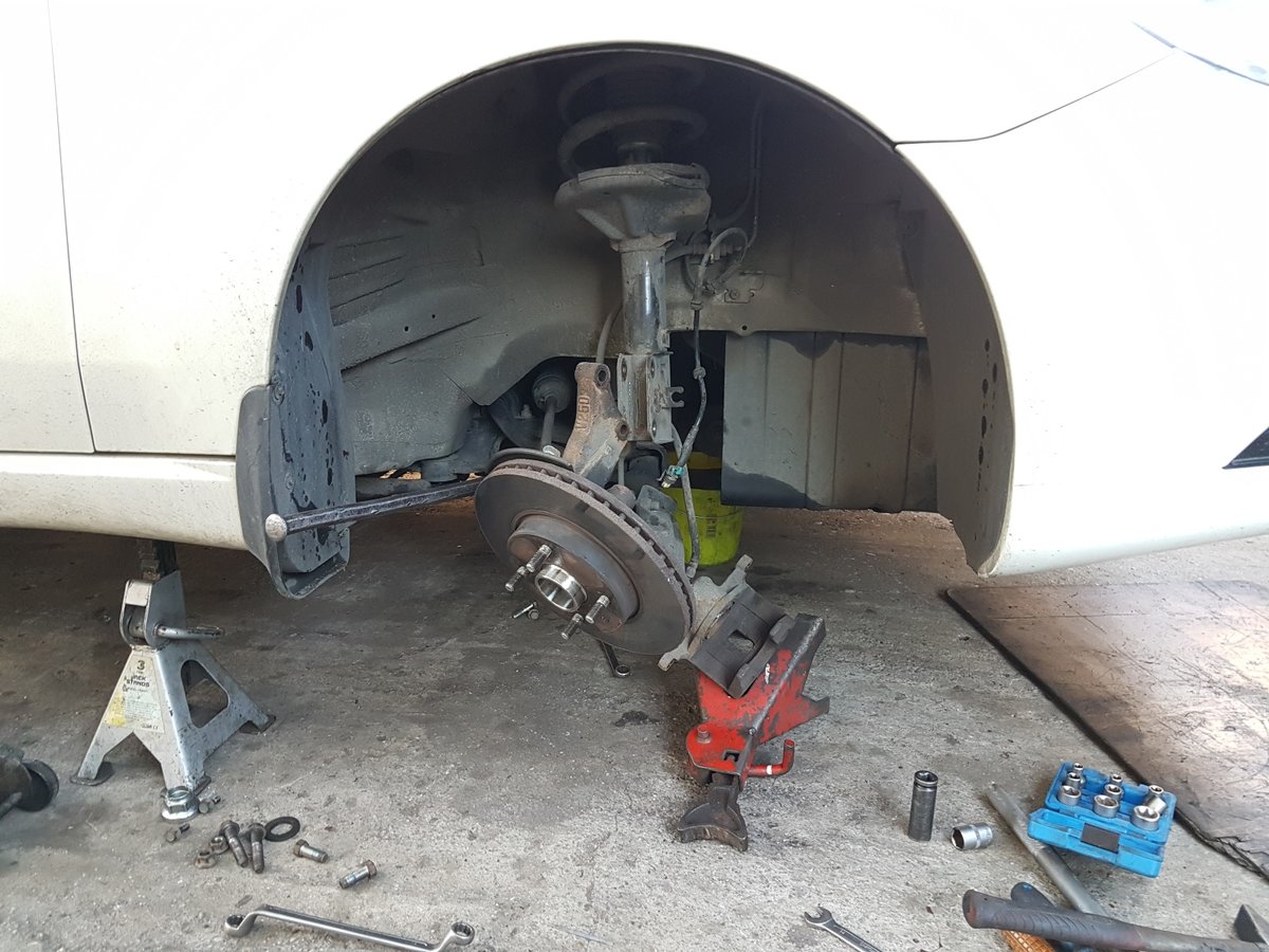

In weekend mi-am facut timp sa schimb arcurile de la etrierii fata si spate (le aveam cumparate de mai bine de un an, insa lenea si lipsa de timp m-au facut sa le schimb abia acum). In plus, si cu arcurile vechi mergeau la fel de bine, practic nu pot sa spun ca am simti vreo imbunatatire. Pe fata am si vopsit etrierii, pe spate urmeaza sa-i revopsesc, in poza se vede cum arata dupa ~5 ani de la vopsire, inca se tine vopseaua pe ei, dar arata mai prost ca pe fata. Pe spate am gasit si o glisiera semi blocata, am curatat bine si am uns cu vaselina siliconica. Un mare plus is pt vopseaua Hammerite, se intinde uniform, adera bine si nu raman urme de pensula.
Cat timp munceam la ea a venit un vecin, cica fost mecanic sa isi dea cu parerea, desi nu il intrebase nimeni nimic. Eu i-am zis ca am o culisa blocata, el o tinea una si buna ca e de la pistonase. Dupa ce mi-a recomandat sa ung cu vaselina grafitata mi-am dat seama de ce nu mai este mecanic 😄  . De fiecare data cand fac ceva la masina in parcare este aproape imposibil sa nu vina un vecin sa isi dea cu parerea, in 90% din cazuri fiind vorba de niste pafaristi care nu vor sa isi tina gura 🤬 .
Etrierul spate:
Etrierii fata:
