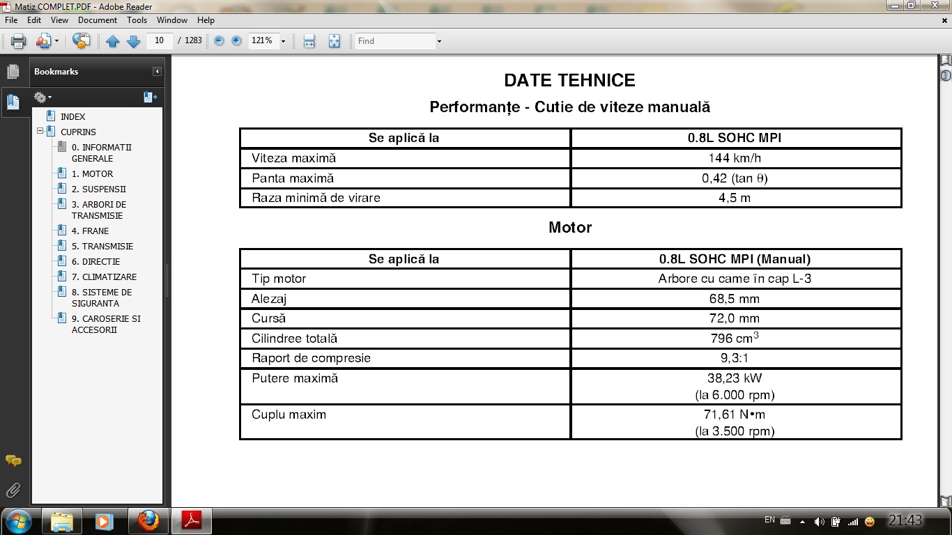

Turaţia de cuplu maxim e 4600rpm, iar cea de putere maximă 5900rpm.
Cuplul maxim e la 3500 rpm. Am mai observat ca multi recomanda pe aici sa mergi foarte turat, si nu iteleg de ce, va place cum urla saracu motor? eu la 40 sunt in treapta 4 in oras, si nu sare de 6 % consumul. Schimb instinctiv, doar incepatorii isi iau ochii de la drum spre bord sa se uite la viteza cand schimba.
Edited by argon
:o fftopic:
Am mai observat ca multi recomanda pe aici sa mergi foarte turat, si nu iteleg de ce...
Tot asa cum tu recomanzi mersul subturat (in alte discutii). De unde ai luat specificatiile motorului de Matiz, datele mele par sa confirme cele spuse de Emil
Eu nu am recomandat nimanui subturat, pentru nu intelegem acelasi lucru prin subturat. Binenteles nu intotdeauna conditiile permit o turatie mai mica, de exemplu cu masina plina, sau cu AC pornit, sau cand urci un deal trebuie adaptata turatia la sarcina, si atunci nu mai merg nici eu cu a patra la 40, dar in rest, pe drept cu 2 persoane nu da nici un semn de subturatie, sa tremure, etc, se simte foarte bine motorul. si consumul e minim, de ce sa urle intra treia daca nu e necesar??
Datele sunt din manualul Matiz Euro 2.post-3429-043069800 1289418427_thumb.jpg
Intr-un link de mai sus observ ca si la Euro 4 e tot la 3500, dar mai mic, scria pe site-ul Daewoo in 2007: http://www.gmclub.ro/forum/index.php?/topic/17496-cuplu-si-viteza/page__view__findpost__p__265323
Edited by argon
