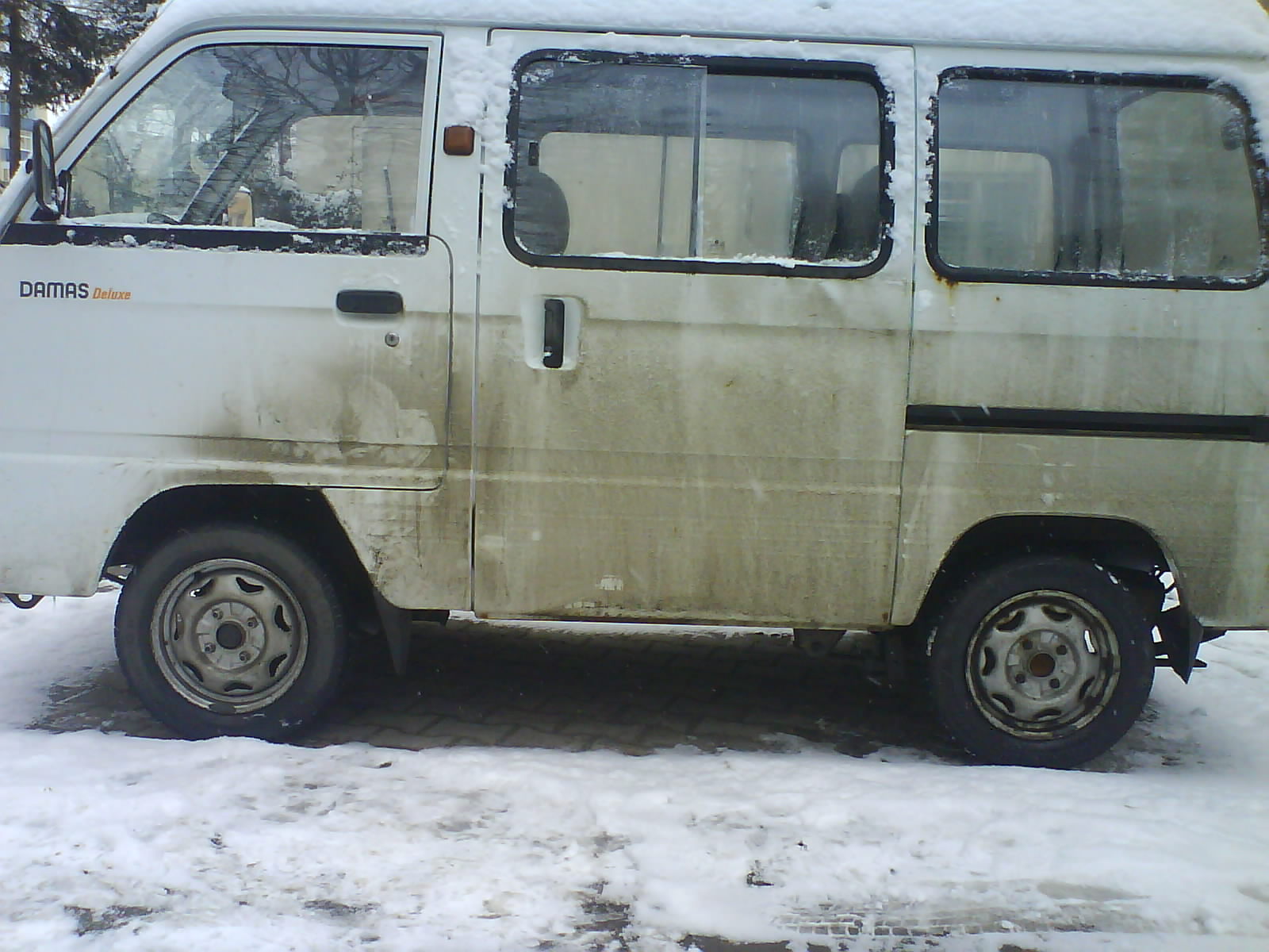

azi am fost la rar. am intrebat de anvelope. au spus ca in talonul nou nu sint trecute dimensiunile, insa la itp, control de politie, rar pot avea probleme. ei nu omologeaza nici un fel de dimensiune . doar producatorul masini poate face . daca daewoo imi da in scris ca pot monta jenti de 13 atunci rar ul trece in cartea masinii si folieaza . in rest nu. deci cei care puneti alte dimensiuni -pe propria voastra raspundere.

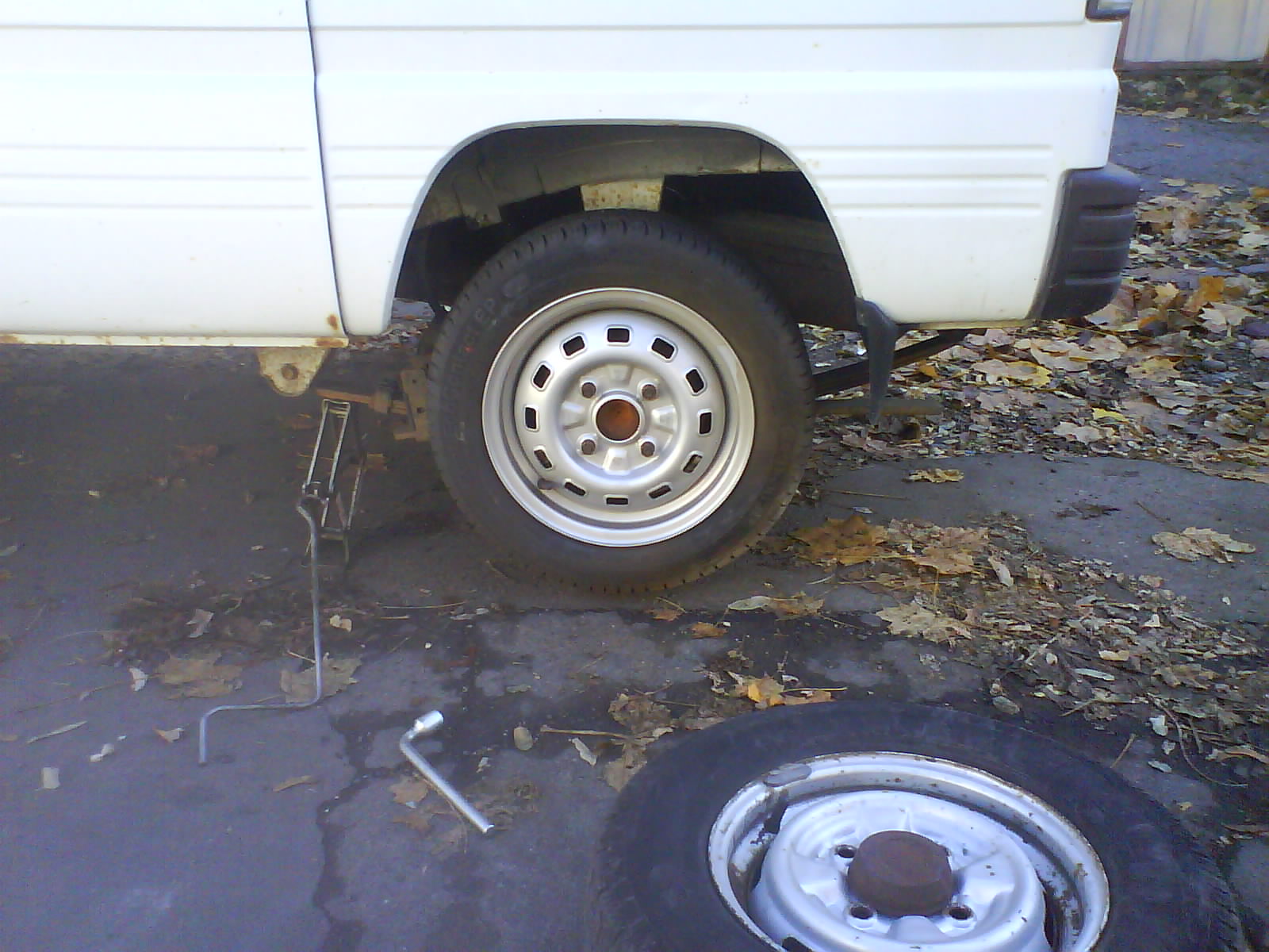

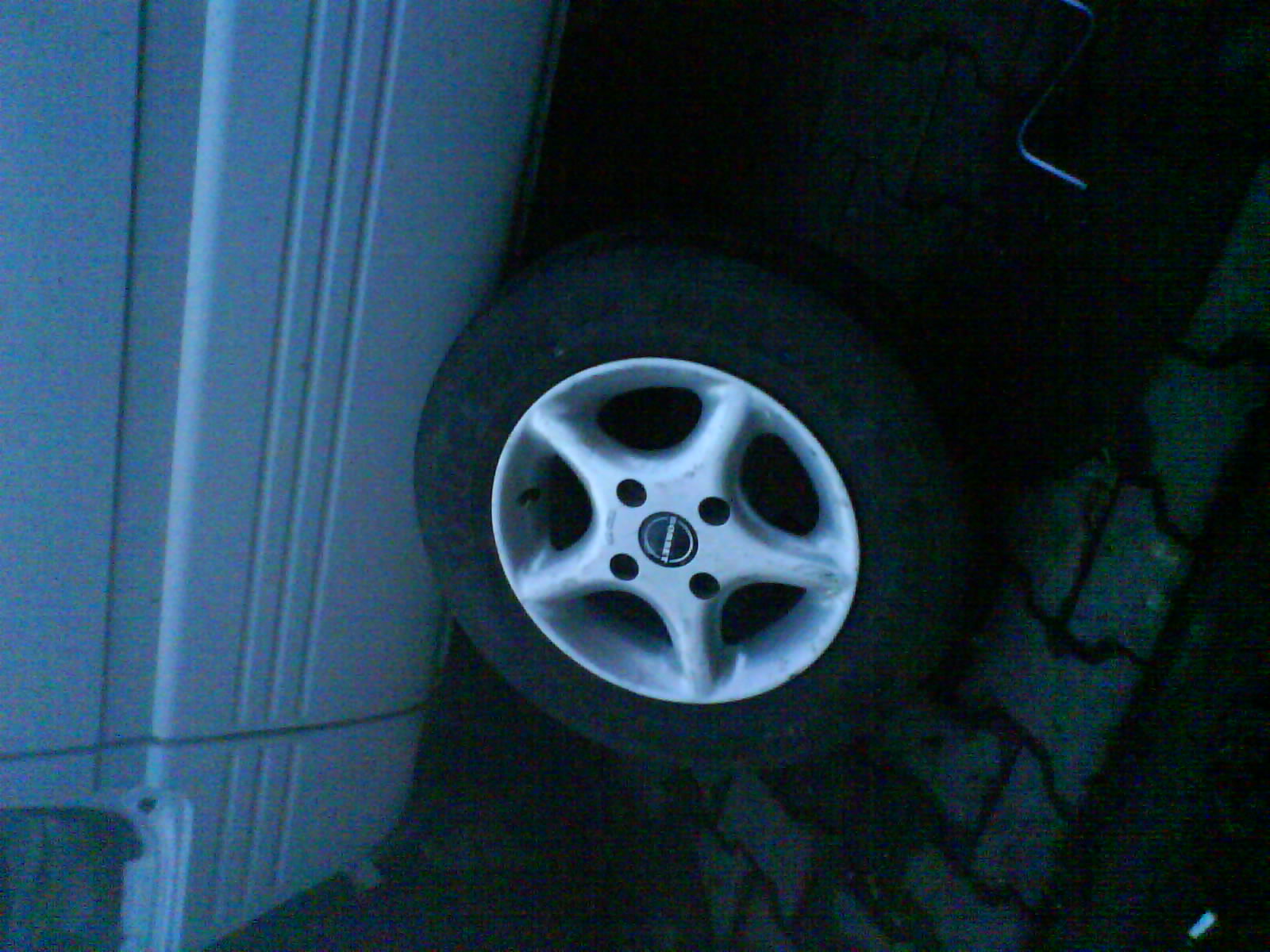

nu mai am rabdare si nervi sa tot caut de 12.. am pus jenti aluminiu de 13 borbet de pe un swift, maine primesc un set tot de 13 suzuki de tabla cu anvelope de iarna. 155/80 r12=155/70 r13. masina a devenit mai rigida :( insa directia mai precisa :)
intre timp am transcris masina, verificarea e valabila 1 an inca. dupa aceia ce fac la itp cu roti de 13 nu stiu...spaga? sper sa nu ma opreasca ..militia,, cam sare la ochi damas cu jenti de aluminiu... eu inca nu am vazut doar in poze pe net :)

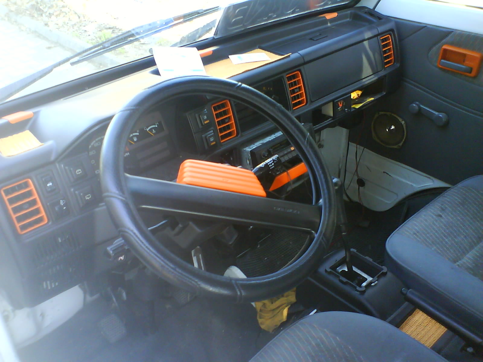

bordul vopsit din grii in negru... leduri in loc de becuri bord. va urma ;)

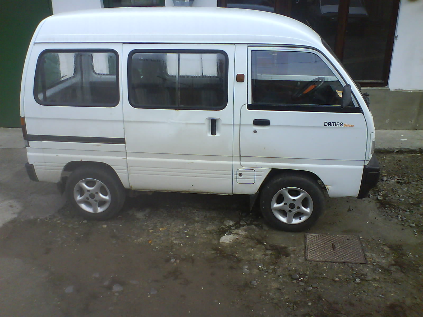

Jenti de 13 daca ar fi fost de tabla nu te-ar fi bagat nimeni in seama ! :thumbl:
am si de matiz ... :)
Mai bine cu astea, nu sar asa tare in ochi, in plus ...vad ca arata destul de bine. :)
Da dar arata mai frumos cu jentile de aliaj. O vopsea frumoasa daca ii mai dai si iese super.
Arata foarte bine cu jantele de aliaj. Acum depinde de tine la care ramai...
ramin cu ambele... iarna- de tabla ;vara -cu aleaj. asa scap si de montat, demontat, centrat anvelopa vara/iarna.
am gasit genti de suzuki swift de 13 cu anvelope hankook de iarna 155/70 r13. jentile sint fabricate in franta , de michelin...ciudat ,masina fiind japoneza, fabricat in ungaria... jeanta originala12 damas cu anvelopa cantareste 10,5 kg. jeanta suzuki 13 cu anvelopa cantareste 11,3 kg. sper sa nu fie diferenta in consum/comfort

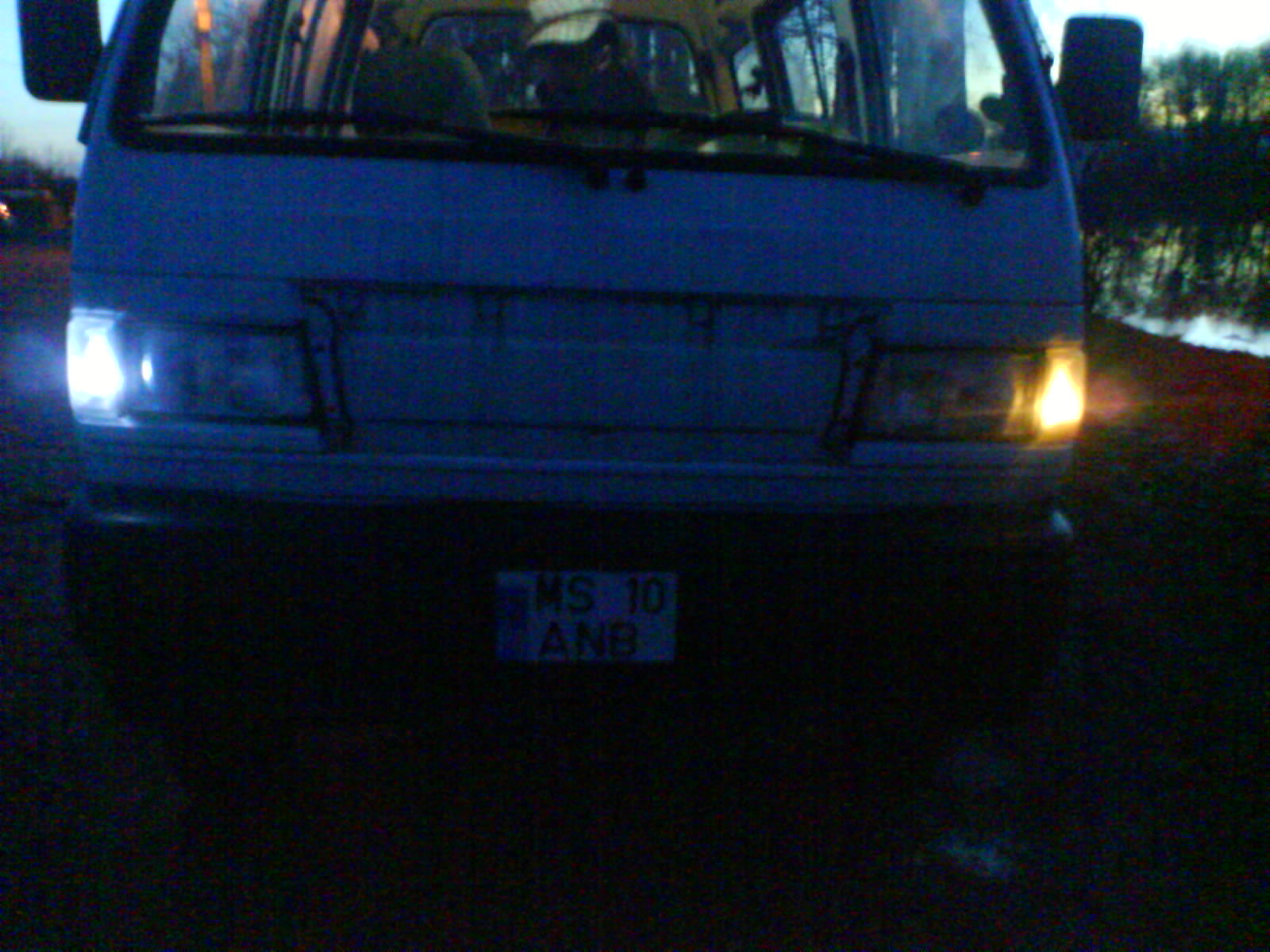

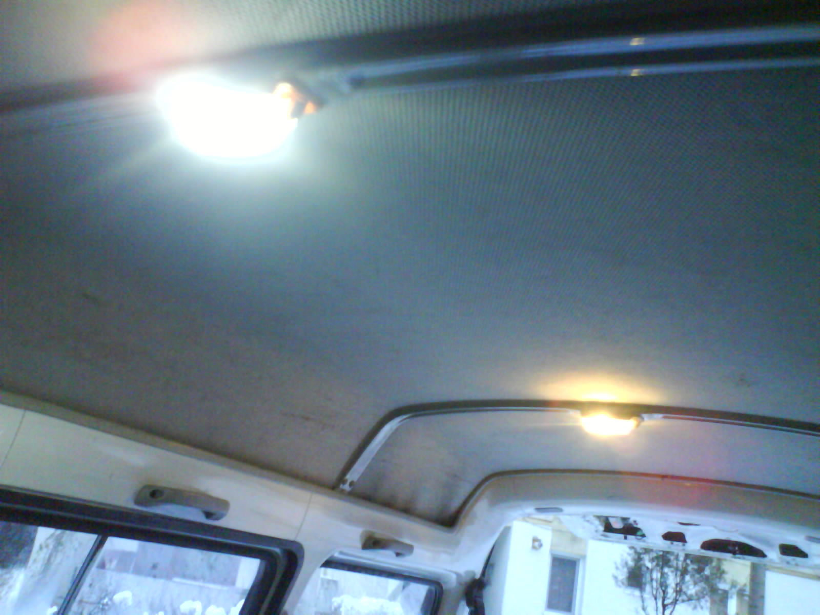

am montat leduri smd in plafoniere. am o lumina alba puternica ca in autobuz :) am montat avertizor sonor ptr lumini aprinse. o sa pun si poze. un an nou fericit pentru membri forumului
diferenta intre bec normal si led smd
plafoniera led vs bec
