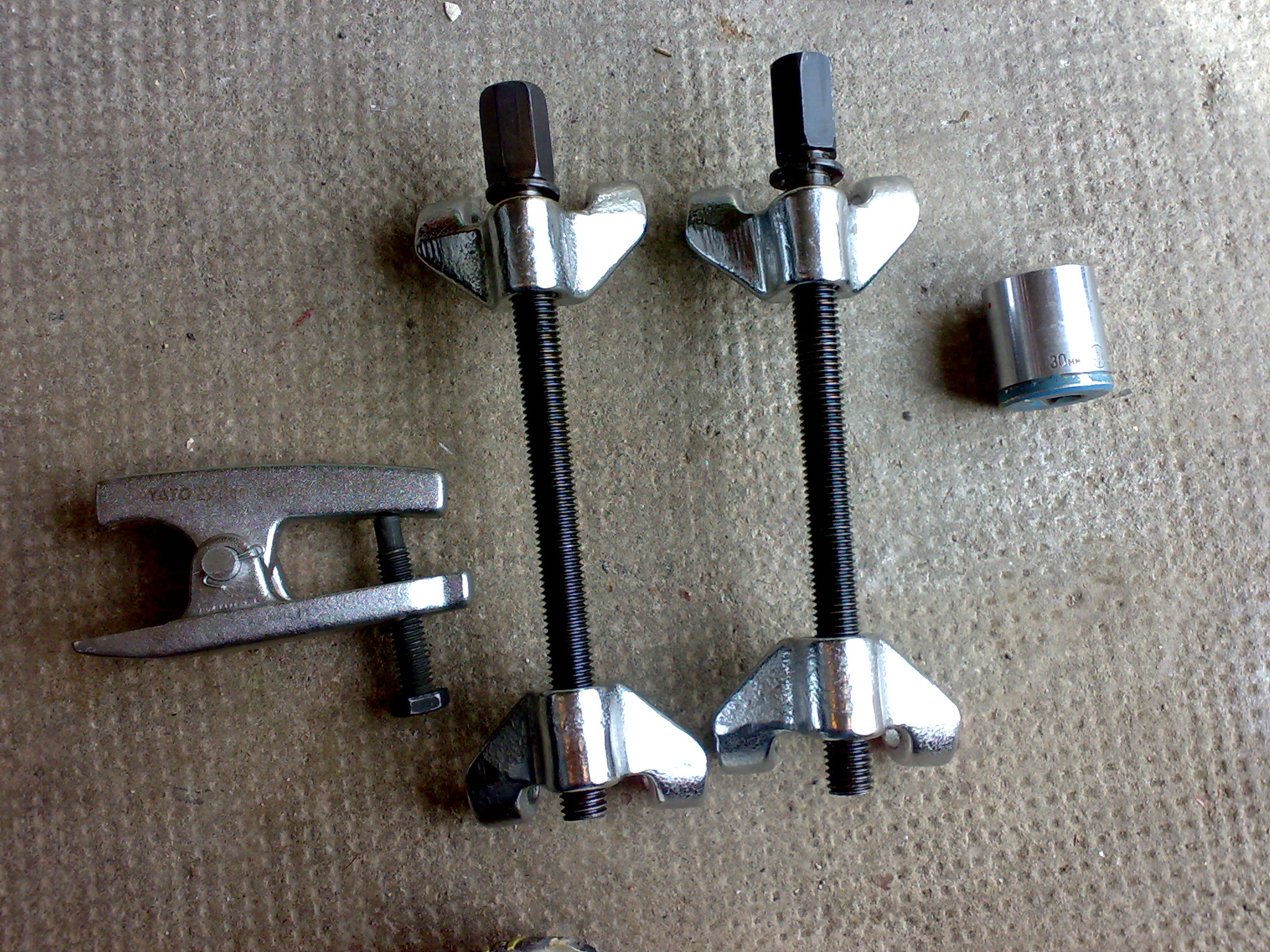

Mi-am achizitionat si eu presa de arcuri, si de pivoti, dar am o nelamurire, ce tubulara trebuie pentru piulita planatarei la Cielo/Espero, adica am incercat eu cu o tubulara normala, dar nu intra din cauza axului planetarei si prinde putin din piulita :(
Cheie de 30.Eu am una la care i-am sudat o teava de 1 metru dupa ce am rupt un clichet.Peste 2-3 saptamani am drum in Deva, si ti-o pot aduce imprumut pentru o saptamana doua dupa care o recuperez eu cand mai trec pe acolo.Trimite un PM cu nr. de telefon si te sun cand vin.
Multumesc de intentie, dar nu stiu cand voi avea timp de mesterit, si nu vreau sa o tin degeaba, deocamdata le adun sa am tot ce trebuie. Asta nu inseamna ca nu putem organiza o intalnire  <img src= ">
Am adunat sculele esentiale pentru puntea fata, pe langa astea mai am o cheie dinamometrica 40-240 NM, si tubularele si inelarele uzuale.

Jucaria aia Yato pentru pivoti/capete de bara o folosesc cu succes de vreo 5-6 ani. In multe cazuri am fost convins ca o distrug insa a facut fata cu brio.
