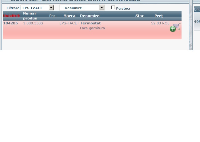

Dopul radiatorului are o mica supapa prin care trage apa din vas.Posibil sa fi fost intepenita.Am avut si eu aceeasi problema cu termostatul din cauza ca am mers vara cu aerul conditionat pornit si aveam radiatorul infundat.Am schimbat pina acum 3 termostate 2 au fost originale,in plastic cu holograme etc,erau varza deschideau prea devreme iarna nu aveam deloc caldura motorul se incalzea greu.Acum am pus un termostat Made in Italy Eps-Facet cu asta nu am avut probleme nici de supraincalzire vara si iarna in 1 minut deja incepe sa bage caldura.Termostatul l-am luat de la unix .
