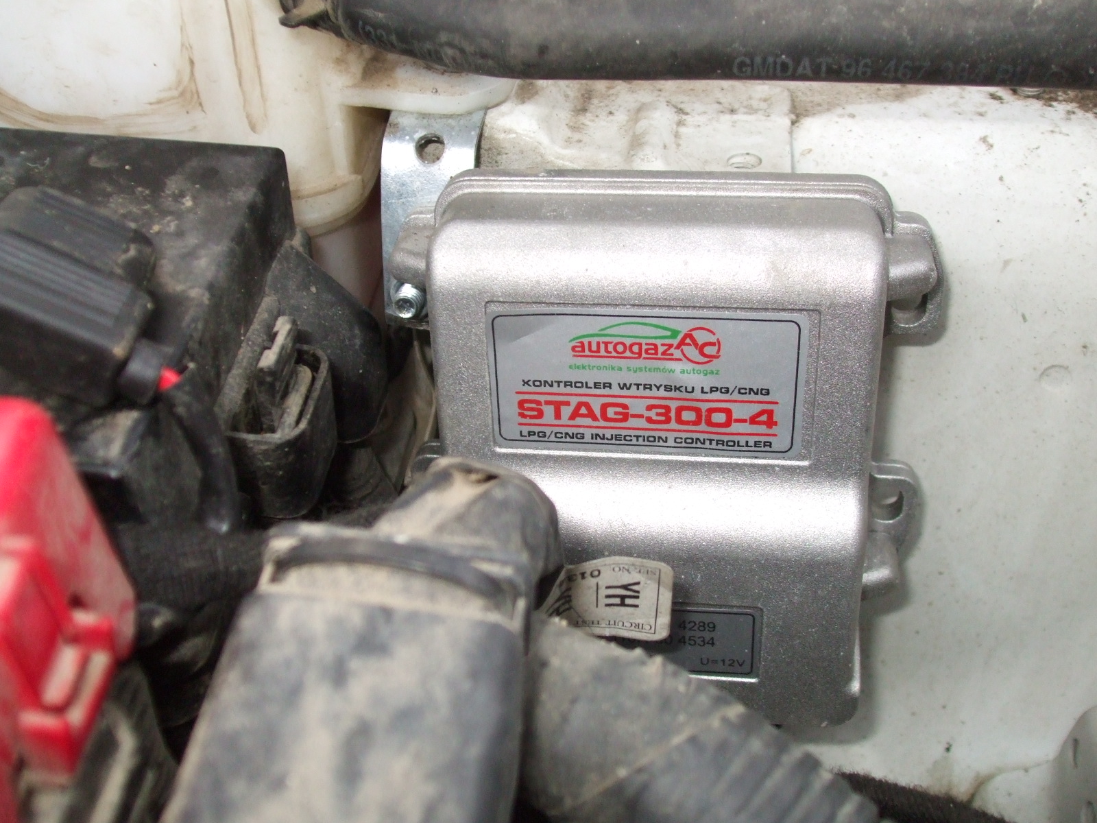

la tomasetto stag 300 sunt aceleasi probleme ca la 200?de unde esti asa de sigur de reglare?cum pot sa o reglez mai bine daca cel care a instalat-o nu a facut-o cum trebuie?
Cea mai sigura metoda de reglare a instalatiei la STAG , e un log in mers cu interfata masinii , sonda lambda si timpii de injectie.
Asa poti sa-ti reglezi GPL-ul sa mearga perfect dpdv al sondei. In acest caz nu se va modifica harta de injectie pe benzina.
Asta e echivalentul cu "reglajul in mers".
Dar mult mai precis si nu necesita 2 persoane...si nici frecat masina special pt asta.
