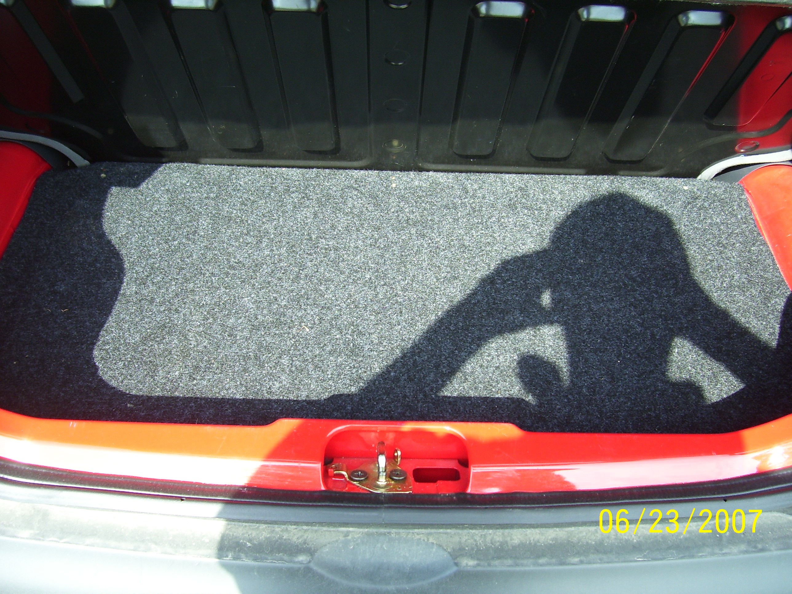

eu mi-am facut din PVC pe care urmeaza sa il imbrac intr-o mocheta gasita pe la Metro (parca) ffff subtire cat sa nu se vada PVC :D .

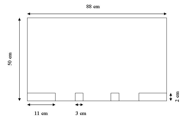

Am salvat eu cateva poze cu montajul unei placi de portbagaj :)
se pare ca o sa adopt si eu tactica pe care a aplicat-o guru in cazul portbagajului ... si in privinta acelui "pfl" multumesc celui care a postat dimensiunile placii respective...

Ce grosime are PAL-ul?
Combinat cu intoarcerea rotii de rezerva, cred ca era mai bine sa se renunte la buretii aia care ocupa spatiu degeaba si sa fi pus si pe dos tot mocheta, ca sa nu troncane. Oricum marginea nu e protejata, deci se poate deplasa si lovi de peretii portbagajului.
Nu este PAL ci OSB, iar grosimea este de 9mm
Nu am intors roata de rezerva, nu gasesc inca rostul.
Marginea este protejata intrucat mocheta este din fabrica mai mare decat placa, si se indoaie pe sub placa (eu am mai pus si ceva material lipit sub mocheta), plus ca am adaugat si niste cheder pe margini pentru a anula troncanitul.
Am modificarea la masina de cand am luat-o, si nu s-a intamplat nimic rau pana acum.
P.S. dimensiunile sunt facute dupa placa originala care era din PFL

Grosimea de 9 mm mi se pare mare. Existau si alte materiale care ofereau aceeasi rezistenta la o grosime mai mica.
Da-mi te rog si mie un indiciu, doua.. ca as fi interesat sa schimb placajul ala infect (mai pui cateodata si diverse greutati prin portbagaj.

Mie unul mi-a incaput si cricul original langa roata, fara sa o intorc, plus cablurile de pornire si sincer nu vad ce as mai putea pune acolo. Si oricum ma refeream la bureti
Sunt de acord cu tine, numai ca asta am avut la-ndemana si nu ma costat nimic.
P.S. - Scuze de dezinformare, dar OSB-ul este de 6
