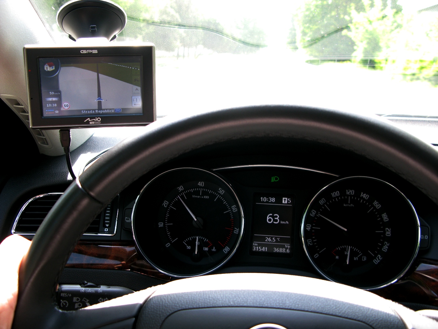

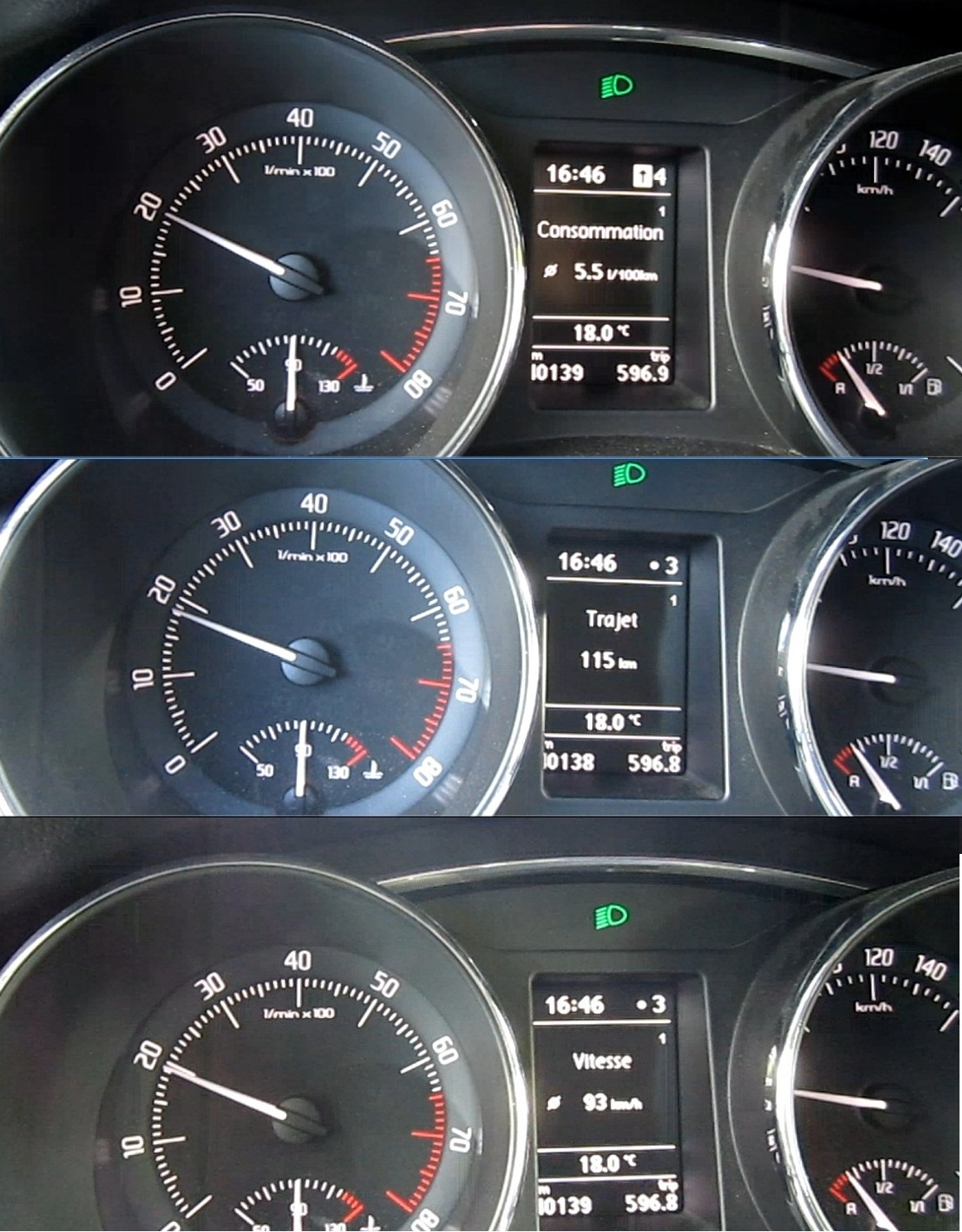

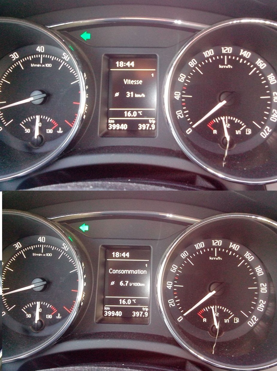

mr_ Posted June 2, 2011 (edited) Atunci poate ECU-ul tau crede ca ai pneuri mai mari decat ai in realitate. Sau poate al meu crede ca am mai mici, insa nu are cum intrucat ale mele cred ca sunt dimensiunea minima. La mine o sa verific cu vag-comul si te tin la curent... In privinta abaterii, am reverificat azi... la 50km/h e 6km/h (asta l-am verificat si cu un radar "educativ" olandez ), la 160 tot 6km/h. Apropo de olandezi, cu radarele lor cu tot, azi am scos 5.7l/100km, cu o medie de viteza de 74km/h. Edited June 2, 2011 by mr_ Share this post Link to post
paul_marines Posted June 4, 2011 Am verificat si eu la mine. La 63 km/h pe bord pe GPS aveam 59 si la 100 km/h pe bord aveam 95/96. Se adevereste ceea ce spui ca variatia erorii de afisaj este fixa si nu progresiva in raport de viteza. Share this post Link to post

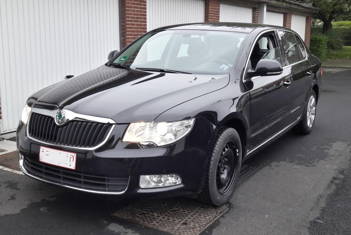

mr_ Posted August 22, 2017 (edited) Anul trecut pe vremea asta am avut un incident mai neplacut (o intalnire intima cu un Audi e-tron) soldat cu niste table indoite, si m-am intrebat daca n-ar fi momentul s-o vand, tinand cont de estimarea initiala costului la reparatii (tinichigeria aici e exorbitanta, daca o faci "oficial" pe asigurare ajungi la 2000€ de indreptat si vopsit o aripa fara probleme, sau un far + becuri trec de 1000€ fara montaj). La mine problema e ca am doua masini, care impreuna fac maxim 13000km/an, aprox 8500 cu asta mare si inca vreo 4500 citronelul. Ideea era sa le marit pe amandoua, si sa cumpar o compacta automata (sa poata conduce si sotia) si sa nu mai platesc 2 asigurari, 2 taxe de drum, etc. Insa nu prea da la calcul... sa zicem ca as lua 9000 pe asta mare si vreo 4000 pe aia mica (preturi optimiste). Ca sa cumpar o compacta automata decenta as ajunge la 28-30k€, adica pun 15-17k€ in plus. De pierdut in medie pierd jumatate la valoare la fiecare 5 ani, deci la astea vechi as pierde inca 7k€, iar la aia noua probabil 14-15k€... ori din diferenta de cost la asigurare + taxe nu imi scot parleala decat poate in peste 10 ani. Asa ca am decis sa stau calm si sa fac trecerea atunci cand chiar diferenta dintre ce am acum si ce-o sa fie pe piata o sa fie semnificativa, ca diferenta dintre Oltcit si starship Enterprise. Deocamdata masina merge impecabil, trage de rupe, consuma super decent (am 7.6 pe BC pe ultimii 3500km) n-are zgomote dubioase (cu exceptia celui de pe scaunul din dreapta cand trec de Mach 0.15), am vazut masini mai noi care stau mai prost la confort si insonorizare, deci chiar nu ma trage ata s-o schimb. De exemplu am avut un Auris inchiriat care la 25.000km era o hodoroaga comparata cu limuzina mea. Reparatia am facut-o pana la urma pe cont propriu, mi-am cautat piesele (100% OEM si noi, fara sh, fara aftermarket) in Germania si UK, si am iesit la juma' de pret fata de ce cereau astia incluzand aici si 4 amortizoare + 4 pneuri noi care nu faceau parte din calculul initial. Pneurile nu erau uzate, insa avand 7 ani teoretic trebuiau schimbate. La amortizoare trebuia schimbat cel din stanga, am cumparat pereche si am avut un super deal sa le iau si pe cele din spate, iar manopera a fost inclusa la gramada cu restul de reparatii deci m-a costat putin si am profitat. Asa ca pot sa stau linistit inca vreo cativa ani in asteptarea motoarelor warp cu dilitiu... ... asta cu conditia sa nu inceapa sa haleasca ulei in nestire si sa necesite motor sau segmentare .Ca circula zvonuri alarmante ca exista motoare duse incepand de la ~80kkm datorita unei greseli de conceptie a segmentilor de ungere. Cica primul simptom e ulei ars excesiv. In Belgia e un proces colectiv, iar in US VAG a pierdut si trebuie sa repare gratis + garantie 10 ani. Acum supraveghez nivelul de ulei (si aspectul bujiilor) paranoic si consuma cam cat a consumat dintotdeauna, nu pare sa se fi schimbat mare lucru. Are si o piedere foarte usoara la partea de sus si probabil urmatoarea manevra va fi schimbul epuratorului de ulei, probabil tot din Jermanistan si cu propria manuta. Internetii spun ca dupa aprox 60kkm te poti astepta la slabiciuni din partea lui iar eu am vazut ceva ulei la bujia de langa el (in tubul bujiei, adica in exteriorul motorului, bujia in sine e curata). Edited August 22, 2017 by mr_ Share this post Link to post
Rafi Posted August 22, 2017 imi pare rau sa aud ca a avut relatii intime de la kilometri asa mici bine ca nu a fost asa rau, clar ai facut o alegere mai buna sa nu o mariti avand in vedere ca, cel putin d.p.m.d.v este o masina excelenta raportata la costuri, iar legat de problema cu uleiul nu stiu ce sa zic, totusi faptul ca a mers cu soft, deci o presiune in turbo ceva mai mare.. respectiv ceva mai "multa" uzura... daca era din gama aia cu probleme pana acum dadea semne, din pacate au fost cateva coduri motor cu probleme din ce am citit si eu pe diferite forumuri, dar eu zic ca pana acum trebuie sa iti dea de banuit. Share this post Link to post
mr_ Posted August 22, 2017 (edited) Cu intimitatea am stat cu griji pana cand am terminat de schimbat fiarele indoite si am facut geometria. Care a iesit impecabila, toate unghiurile sunt in parametri si foarte aproape de perfectiune, deci n-are defecte ascunse asa ca stau linistit in privinta asta. Cum inca intentionez s-o mai tin (n-am reparat-o ca s-o praduiesc) am fost paranoic cu calitatea pieselor si reparatiilor. Presiunea in turbo o fi fost mai mare cateva minute, cand mai scapi talpa in ea, nu in continuu. Pe cruise control (cum sunt facuti 90% din kilometri) e fix aceeasi presiune cu sau fara soft, si nici n-am nevoie sa depasesc coloane de tiruri ca sa sara boostul prin capota prea des N-am chinuit-o nici cu porniri la rece, accelerari si franari in oras si nici cu trasee scurte. Pentru asta am talpa, bicicleta, scuter si citronel . Deci in mod normal are toate motivele sa fie mai in forma decat un motor "mediu" la acelasi kilometraj, care a mers si la birou, si la supermarket, a mers mai multi km rece, etc. In principiu daca mai tine inca 30-40kkm e arhisuficient, la modul la care merg eu asta inseamna inca 5 ani Cam asa arata unde a fost pupata cand am scos-o de la reparat. Avea roata de rezerva inca. Apoi a primit pneurile noi (michelin primacy 3), geometrie "integrala" ca schimbasem elemente la suspensie si asta a fost. Edited August 22, 2017 by mr_ Share this post Link to post
Rafi Posted August 22, 2017 (edited) arata impecabil, deci la cati mai multi km ps. cromurile alea de pe spalatoarele farurilor le-ai montat tu sau asa a venit ea... pps. mystery solved, m-am uitat la prima poza Edited August 22, 2017 by Rafi Share this post Link to post
