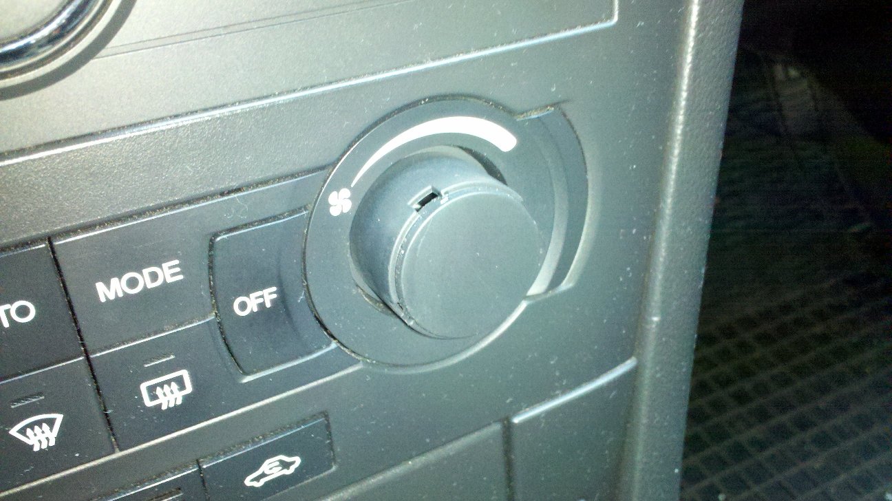

Salutare,

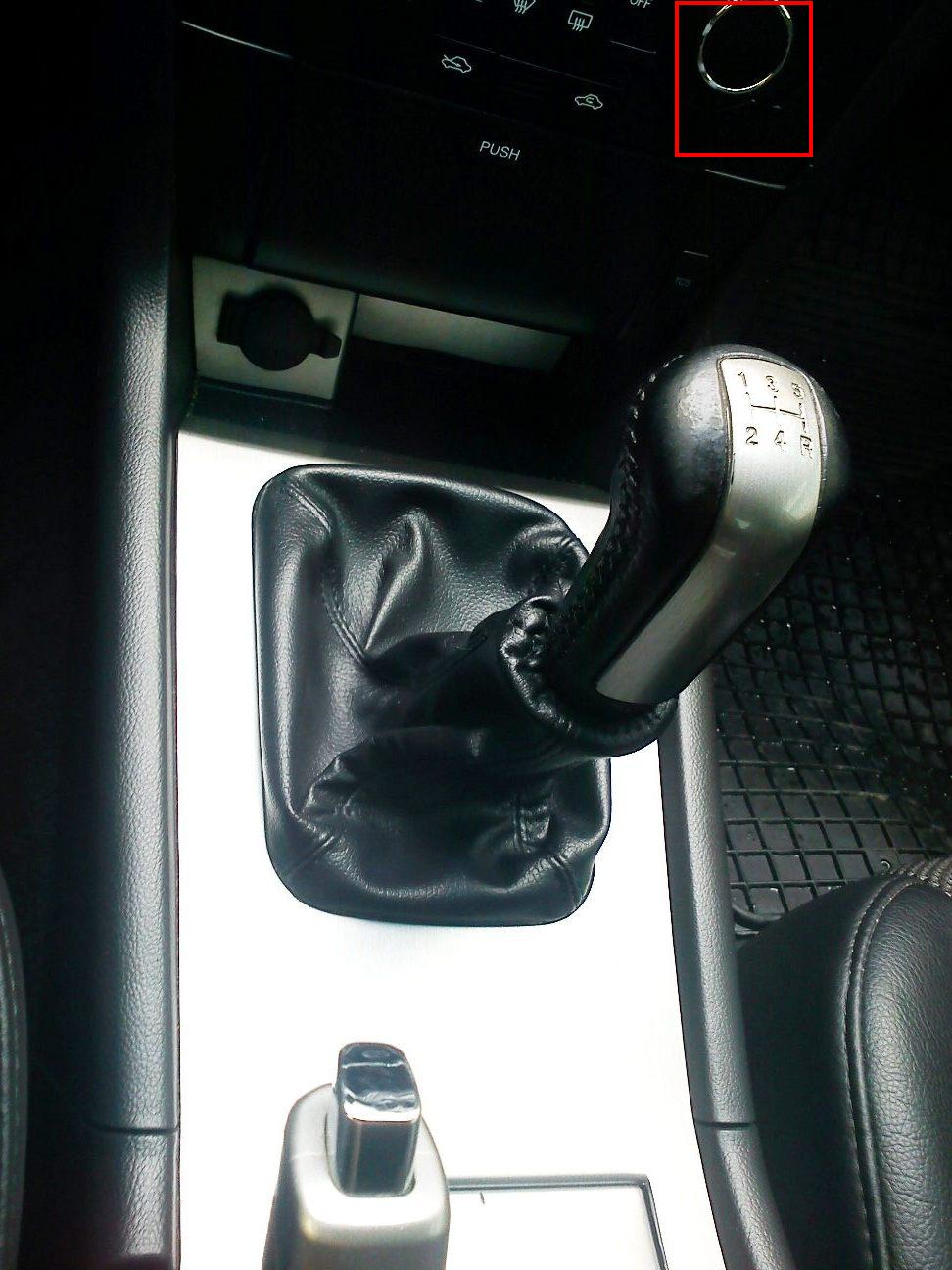

M-am lovit de urmatoarea problema - ornamentul cromat de pe butonul de reglaj al vitezei ventilatorului de la climatizare s-a exfoliat pe alocuri lasand sa se vada culoarea alba de dedesubt. Butonul seamana foarte bine cu cel de pe Aveo (vezi poza). Am gasit un spray cu crom si asa vrea sa dau jos butonul, sa maschez zonele negre cum trebuie si sa-l vopsesc. Am incercat sa trag de el in fata insa nu a iesit.
Stie cineva cum se poate scoate butonul, eventual fara sa dau jos unitatea audio?
Multam!

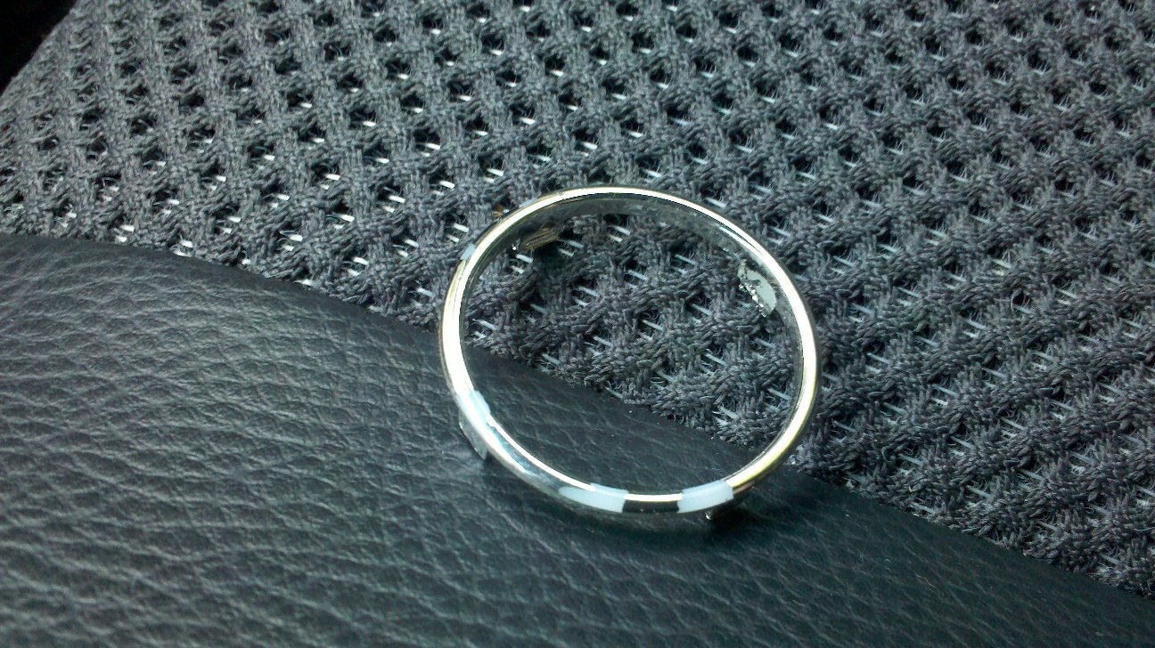

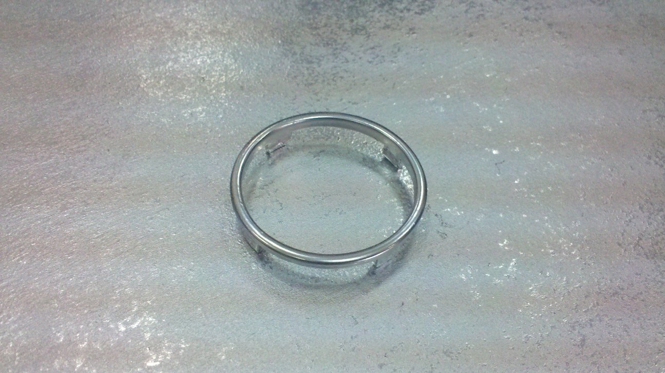

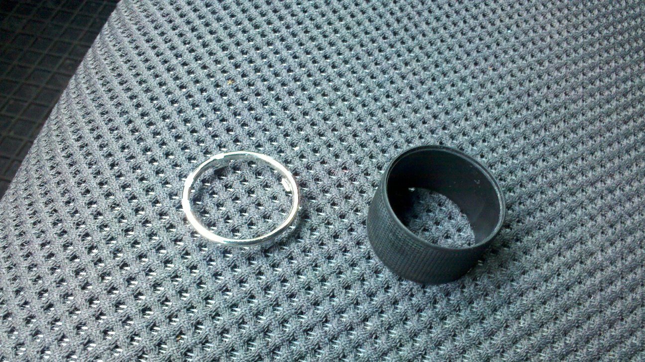

Ieri am descoperit cum se da jos ornamentul cromat de pe butoanele de la clima - se trage de partea cauciucata spre inainte. Aceasta va forta in ornamentul cromat care va sari din clipsurile cu care este prins pe buton. Ca sa se inteleaga mai bine ce vreau sa spun, pun niste poze:
Butonul comanda ventilatie fara cauciuc si ornament:
Ornamentul cromat si cauciucul care imbraca butonul:
Close-up pe ornamentul cromat. Se pot observa zonele albe unde s-a cojit cromul:

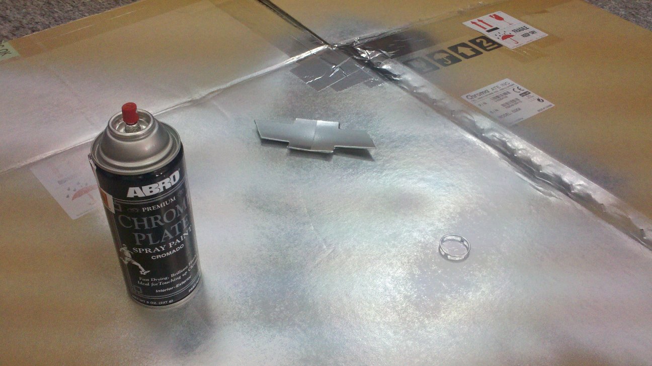

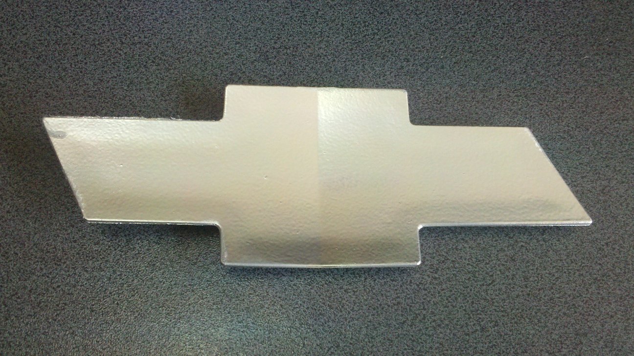

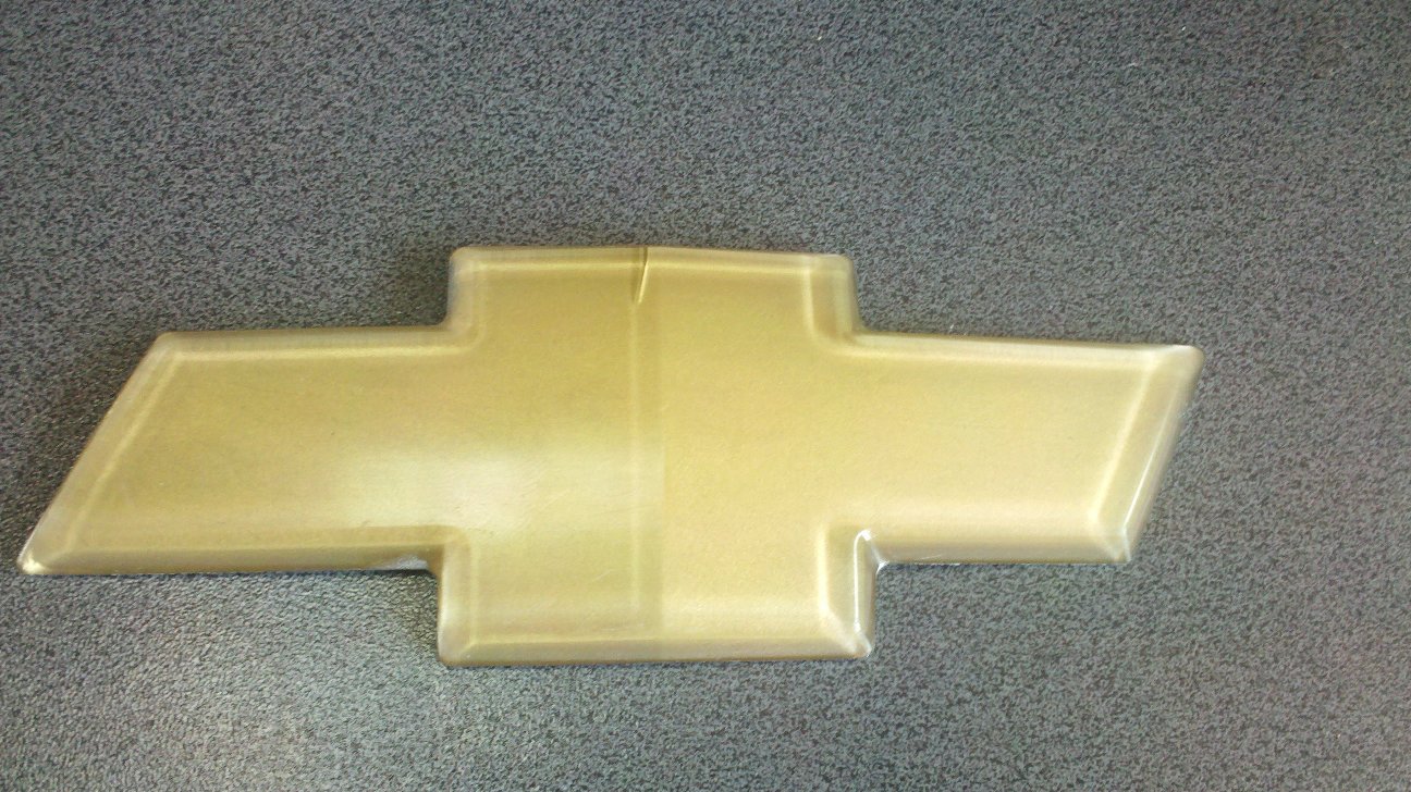

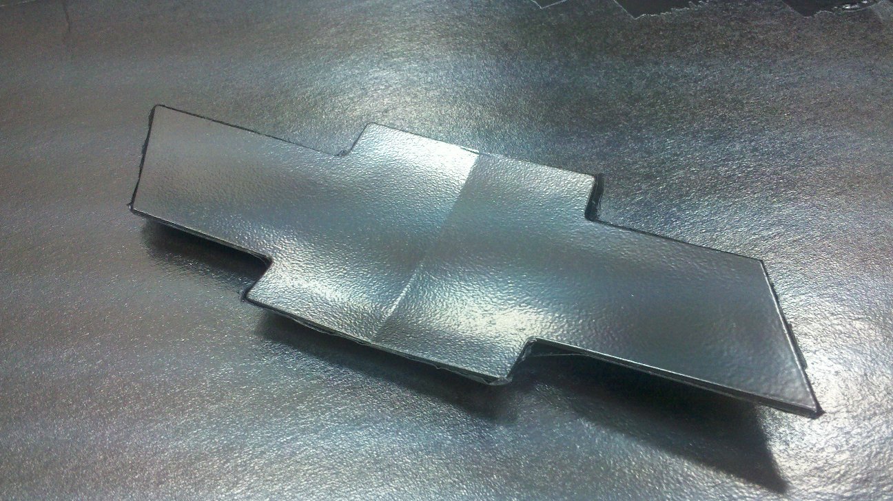

Acum pozele cu lucrarea de restaurare a ornamentului. Cum ma apucam de treaba pt buton, am zis sa reconditionez si partea galbena a siglei Chevy de pe spate sub care intrase apa si se dezlipise pe alocuri => aspec inestetic :P . Am cromat-o pe spate ca sa arate ca pe masina, in mod normal e doar un plastic semitrasparent galben. Intentionez sa o lipesc pe partea metalica a siglei cu Bison Epoxy.
post-4287-0-49640800-1310650702_thumb.jpg post-4287-0-04452000-1310651312_thumb.jpg post-4287-0-79037200-1310651323_thumb.jpg

Salutare,
Am aceeasi problema cu sgla de pe spate, adca a intrat apa.Se scoate greu?
Multumesc
Edited by Mircea
citare integrala a mesajului anterior.
Se scoate relativ usor daca tragi de colturi. Poti folosi un cutit sau ceva asemanator in prima faza. Atentie, eu am scos doar partea de plastic, nu toata sigla de pe masina.
Pt detalii, uite aici cum am procedat:
http://www.gmclub.ro/forum/index.php?/topic/37038-reconditionare-emblema-chevy/

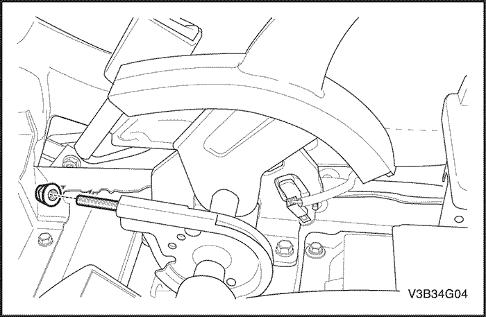

Pai ce treaba are frana de mana cu lichidul de frana? Eu banuiesc ca e de vina contactul care se inchide cand trag frana de mana dar nu stiu unde este amplasat.
Martorul de la frana de mana se aprinde si cand nivelul de lichid de frana scade sub o anumita limita.
Daca e deja putin, fiind frig se contracta si nivelul scade si mai mult.
@danepicu: Este pe maneta franei de mana, in consola de podea (vezi poza), e nitel de desfacut, dar nu e f greu de ajuns la el. Totusi verifica intai ce au zis baietii.
