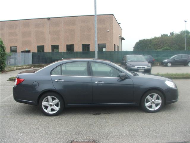

salut.ma numesc Catalin.sunt nou printre voi si nou ca proprietar al unei Chevrolet Epica,masina pe care am achizitionat-o de curand(2 zile).anul inmatricularii este 2009(ianuarie).are motorul vcdi de 2 litri diesel si cutia automata cu 6 trepte.ma gandesc ca este productie 2008.saptamana aceasta trebuie sa merg sa ii fac revizia tehnica.reprezentanta care mi-a vandut-o nu stia insa sa imi spuna daca are transmisia pe lant sau curea.poate ma puteti lamuri voi in aceasta problema.multumesc

Ai adus-o din afara, e alta mancare de peste :) . S-o stapanesti sanatos, arata foarte bine pe culoarea asta. Ai schimbat lichidul de racire? Normal se schimba la 5 ani sau 150000km oricare survine prima, costul este modic (4 litri apa + 4 litri antigel + 10 litri apa pentru clatire + manopera) n-ar trebui sa sara de 200 lei. Totul e sa-i gasesti pe unii dispusi sa faca clatirea, eu abia iarna trecuta l-am facut asa cum mi-am dorit, in urma cu 2 ani il schimbasem dar fara clatire.

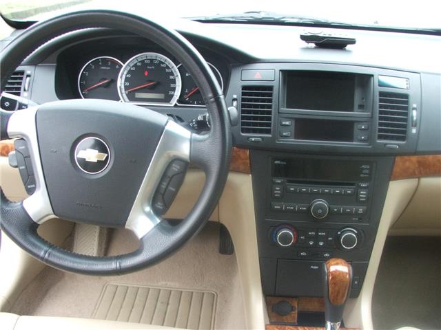

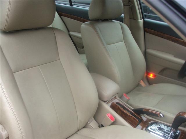

pelicula care acopera placutza schimbatorului de viteza se decojeste..mi-au spus ca proprietarul probabil a folosit o substanta puternica...se poate face ceva?

Imi place navigatia, banuiesc ca e originala. Poti sa pui cateva poze cu ea in actiune -meniu, cum se vad strazile etc? Are card SD? Are touch sau butoane?
Ornamentul cromat de la schimbator trebuie schimbat sau vopsit/cromat. Cred ca cel mai rapid iesi daca gasesti unul la SH, pretul de nou probabil te va speria :)
Edited by ches
da,navigatia cred ca e originala(cel putin asa am luat-o).nu are nici butoane nici touch nici SD.se schimba totul din...telecomanda.are o telecomanda micutza cu care intri in menu.pe viitor voi atasa cateva poze.
e la nivelul anului 2007-2008 deci nu e HD...ceva de genul tom-tom-urilor din acea perioada.e util si..estetic pana la urma.are si functia tv si camera...dar imi apare ecranul gri probabil mai trebuie adaugate cateva ''chestii''
