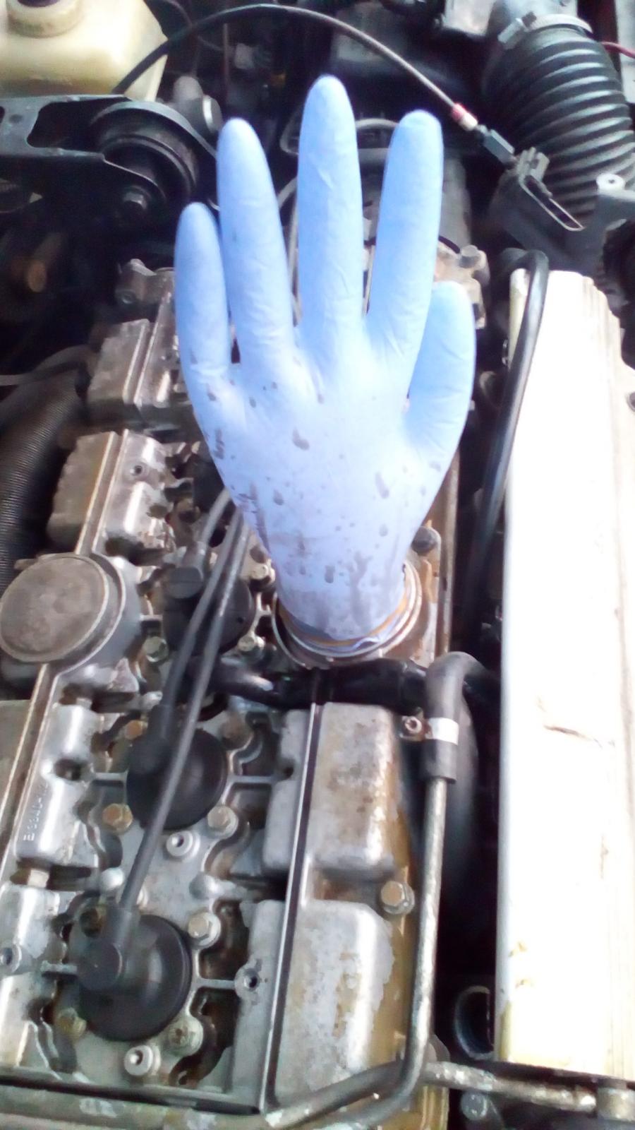

Apropo de verificarea ventilatiei carterului. Parca se ia jos busonul de umplere cu motorul pornit si incalzit, ori ba?
Edited by Viktor
Testu' manusa.

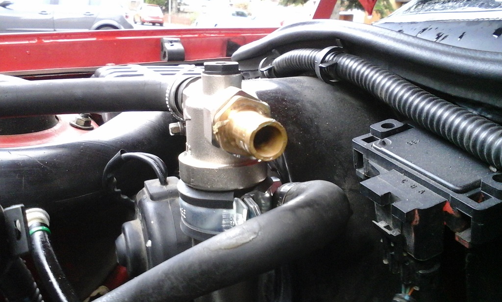

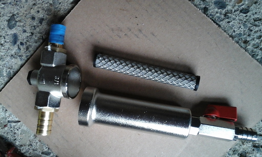

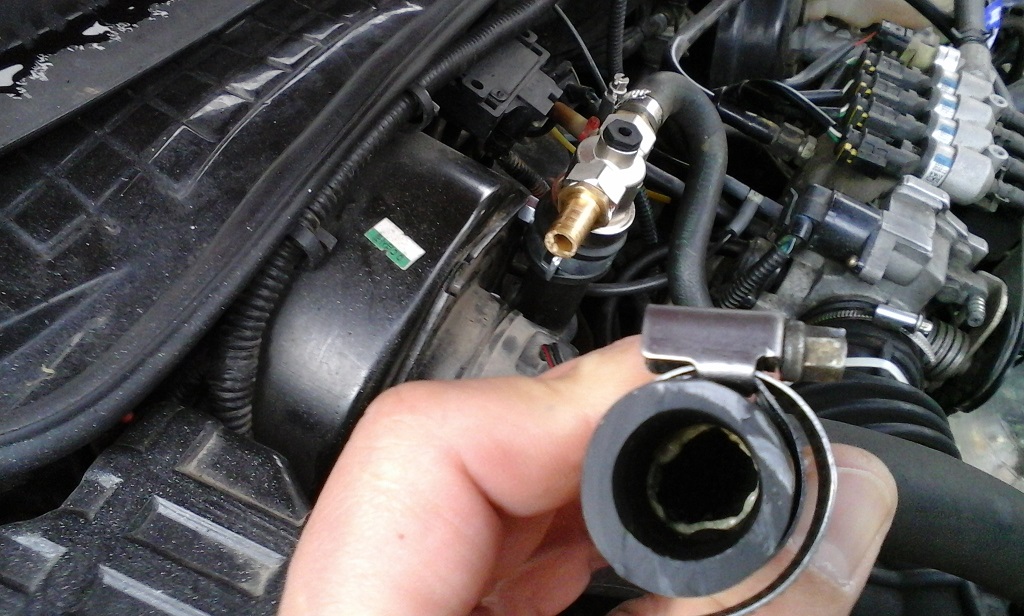

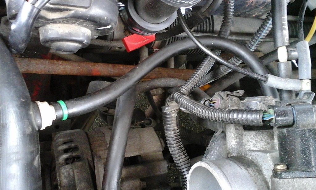

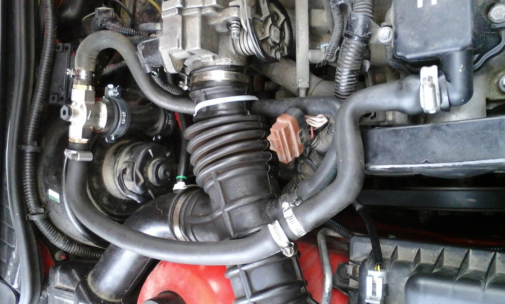

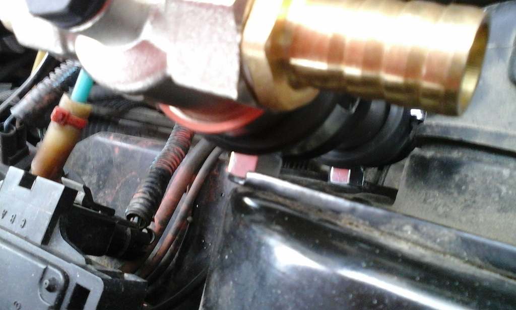

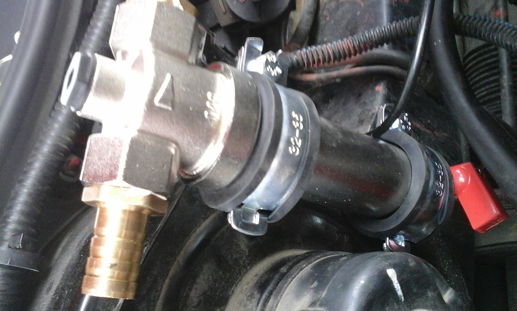

Intrucat, de ceva timp, tubulatura admisiei mi se inaclaie de ulei, dupa cea am strans toate materialele, am incropit un filtru decantor de ulei in circuitul ventilatiei carterului superior.
Materiale:
- filtru metalic pentru apa cu filete racord 1/2" si robinet pt purjare + sita metalica in interior;
- stuturi portfurtun F 1/2";
- banda teflon sau canepa pt etansare;
- coliere metalice cu cauciuc, pt instalatii (Dn 32 -38 mm);
- holzsuruburi 3,5 - 4 mm;
- furtune cu cot din dezmembrari de la circuitele de racire, Dn 18 - 22 mm (am gasit de la un Ford Fiesta si un Audi);
- coliere de strangere.
Pozitionarea am facut-o pe carcasa aerotermei, langa motoras unde am considerat ca e o zona mai rece din comp. motor, conditie obligatorie pt condensarea vaporilor de ulei. Cum te uiti in fata masinii sus, in dreapta, pe flansa metalica a arotermei e un holzsurub cu cap hex. pe care l-am scos. Am fixat in acel loc colierul bratara superior. Jos, am executat o gaura cam la 5 cm distanta fata de cea superioara. Atentie la lungimea burghiului sa nu strapungeti paletele ventilatorului din interior! Colierele bratara se vor gauri prin piulita M8 sudata de acestea.
Am pastrat furtunul "S" original ce iese din capacul tachetilor si l-am cuplat cu furtun pana la filtru. Furtunul mic ce se ramifica din el l-am taiat la vreo 10 cm si i-am pus un dop in cap. Pe acolo pot scurge condensul.
In stutul robinetului de la baza filtrului am introdus un alt furtun cu dop la capat pe unde voi scurge uleiul captat.

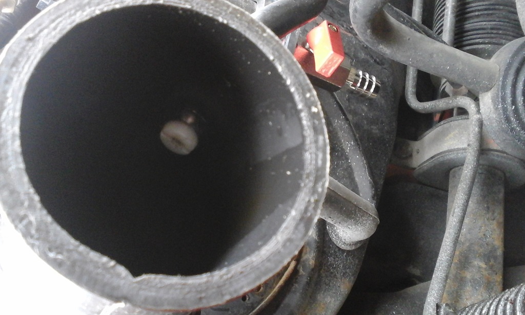

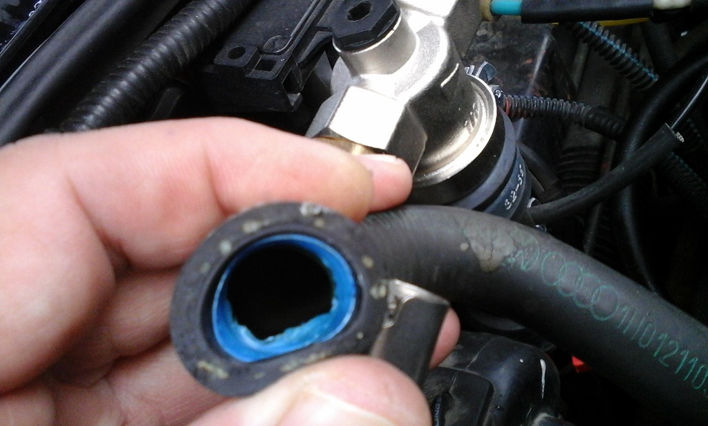

Acum, am rezolvat si admisia aerului cand clapeta de acc. e complet inchisa (stutul "valvei" pcv).
In teava rezonatorului superior am adaptat un stut dintr-un surub de plastic de 6 mm prins etans cu o garnitura de obartai de instalatii. In surub am dat o gaura de vreo 2 mm. Acest stut l-am cuplat cu cel din corpul clapeta cu bucata de furtun taiata din cel original de ventilare.
Am adoptat aceasta solutie intrucat traseul era cel mai scurt. Dealtfel, am evitat a face o gaura in capacul filtrului de aer.
Consumul actual de ulei fiind cam 1 l la 4000 km, am sa verific cam peste 3000 de km (cand voi face schimbul) ce ulei s-a colectat.

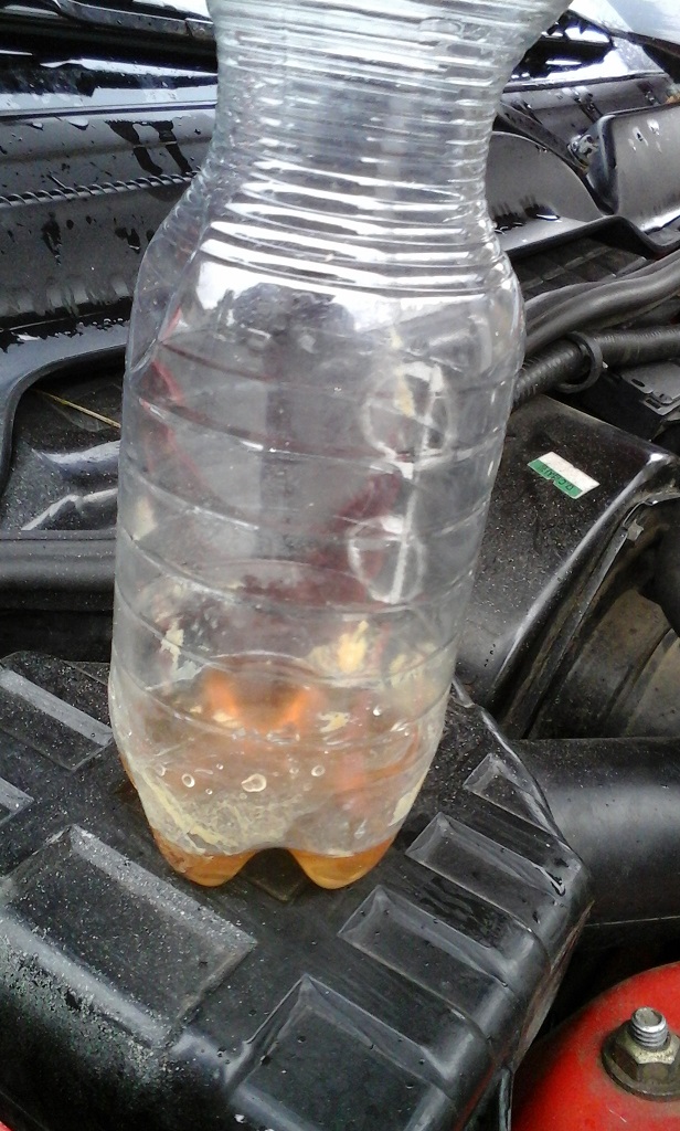

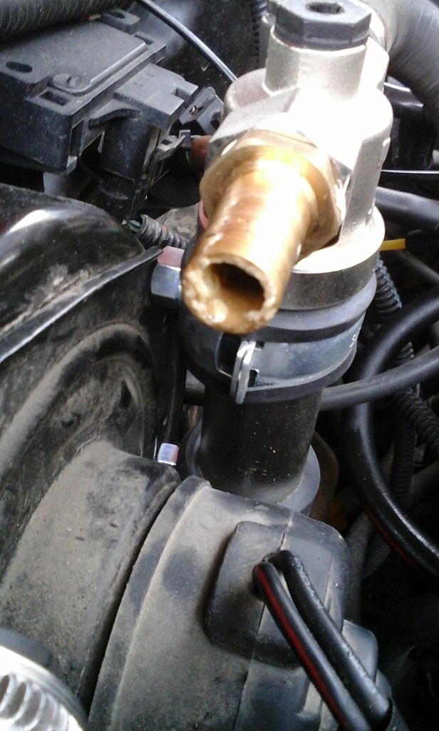

Revin cu informatii dupa 4600 km facuti de la montarea decantorului: ulei colectat - foarte putin. Doar cativa mililitri de condens-apa. A se vedea crema din furtun si stut la intrare. Iesirea e curata. Scopul a fost atins!
