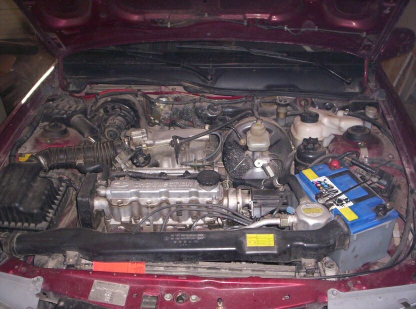

stie careva cum se numeste chestia aia micuta care e prinsa cam deasupra ventilatorului,sau oricum pe acolo pe sus,si in care intra un furtun de vacuum,ce vine parca de pe la clapeta de acceleratie,si pe langa acest furtunel,mai intra si un cablu.nu stiu daca de la asta e,dar mi-a curs apa pe cutiuta aia,si de atunci nu mi se mai tureaza motorul,cand il pornesc la rece(socul automat).mersi  <img src= ">
Edited by Toranaga
Toranaga personal am citit descrierea pe care ai dat-o dar nu am inteles mai nimic.
Uite am atasat o poza cu un motor de Cielo, poate poti sa faci o sageata unde ti-a curs apa,ce piesa etc.
Pt asta trebuie sa salvezi poza, apoi sa o editezi (de ex. Paint) apoi sa ii faci upload pe forum.
Ori incearca sa dai o descriere mai buna.
Baga de seama ca in general componentele masinii sunt proiectate sa reziste la stropire cu apa.
O oarecare exceptie o fac piesele de la apringere -gen delcou.
Nu cumva ai bagat apa la filtrul de aer?
