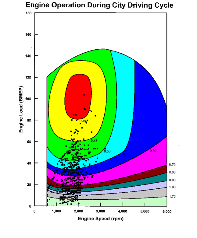

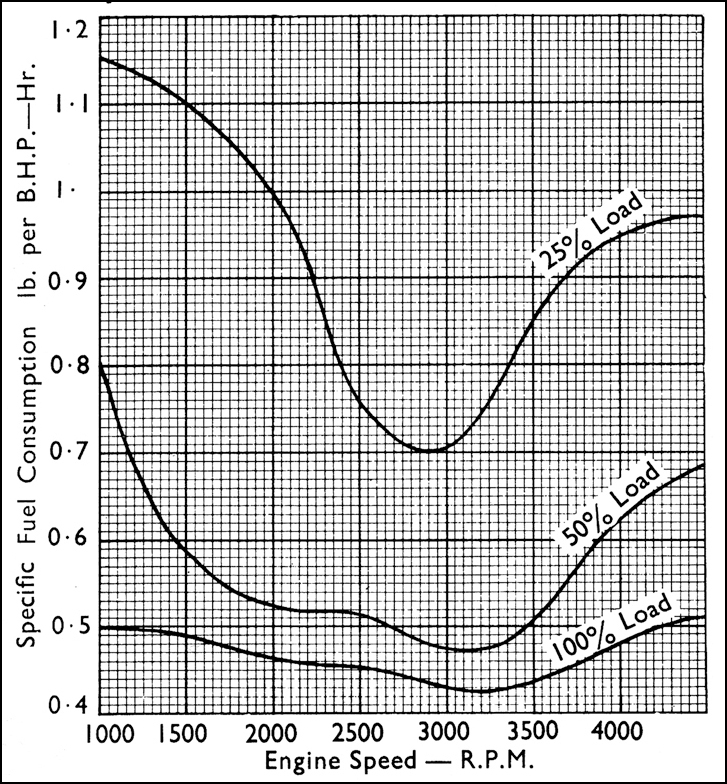

tolin Posted March 27, 2010 (edited) Consumul statistic este relevant la o masina daca toate ar fi conduse de catre acelasi sofer, pe acelasi traseu, la aceleasi ore, cu aceeasi benzina. Asta a facut producatorul cand a specificat consumurile care sunt medii pe intreaga productie. Daca tu pleci de la prejudecata ca un consum depinde de pozitia clapetei de acceleratie te vei afla in partea celor care reclama consum mare la masinile lor, indiferent de masina. Aceste diagrame, valabile in valori relative pentru orice motor cu benzina, pentru consumul specific (g/CP/h) ar trebui sa lamureasca pe oricine cum sa utilizeze un motor. Prima diagrama demonstraza cum randamentul motorului scade cu cat clapeta este mai inchisa, iar a doua arata de ce consumul urban este mult mai mare, plasarea in zona rosie (cea mai mai economicoasa) este greu de atins din cauza traficului. Cei care stau cu ochii pe consumul instantaneu uita ca acesta trebuie integrat in timp, ca un consum total, acela masurabil intre doua alimentari de la pompa, este dat de parcurgerea unor distante intr-un interval de timp. Degeaba ai un consum instantaneu mic, daca inmultit cu timpul consumat iti da o cantitate mai mare de benzina consumata pe o unitate de spatiu, daca cu un consum instantaneu mai mic decat dublu, parcurgi aceeasi distanta intr-un timp de 2x mai mic. Prima diagrama iti spune reteta: trebuie sa mergi cu clapeta cat mai deschisa, la o turatie la care consumul specific este cel mai mic (asta este foarte greu de atins in traficul urban, dovada diagrama nr.2). Asa ca, sa nu te surprinda ca un alt sofer poate sa ajunga la aceeasi tinta, intr-un timp mai scurt si cu un consum final mai mic sau maxim egal. Edited March 27, 2010 by tolin Share this post Link to post

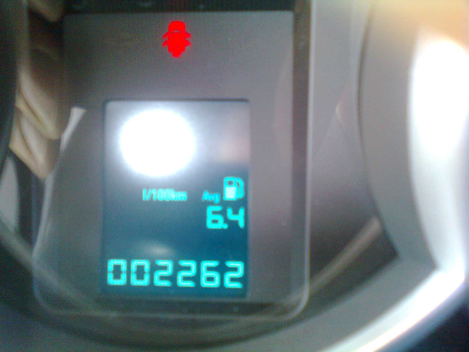

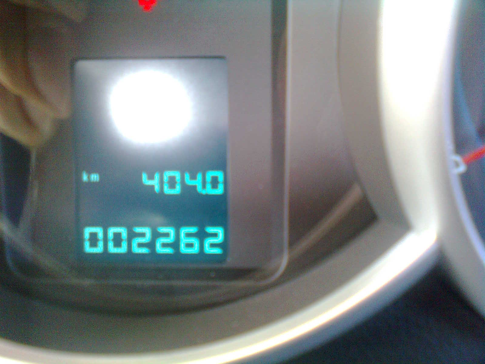

ionelfromrom Posted May 2, 2010 Sal Uite si niste poze facute acum, ai sa vezi ca asa e cum am zis mai sus singura diferenta este ca intre timp am mai facut 34 km si asta numai prin statiune pe aici si acum consumul aratat este 6,4% . Share this post Link to post
Axix Posted May 3, 2010 (edited) Da, se pare ca iasa, desi-i totul relativ. Iar daca zici ca ocolesti orasele, deja vb. de extraurban, unde te incadrezi. Ce stil de conducere ai, la ce turatii schimbi vitezele? Edited May 3, 2010 by Axix Share this post Link to post
