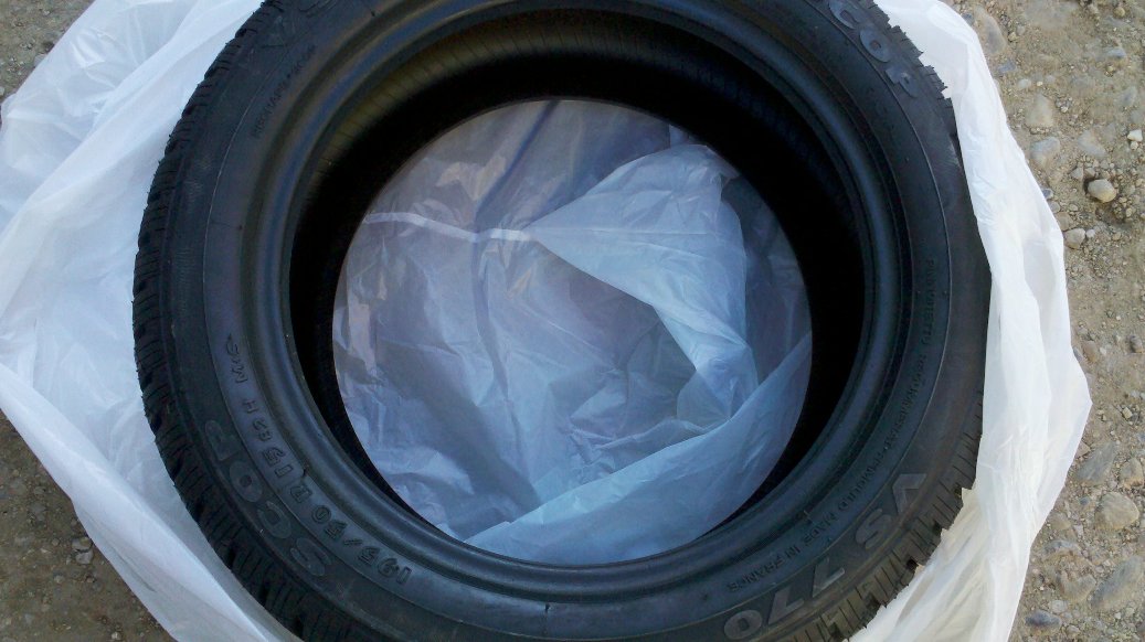

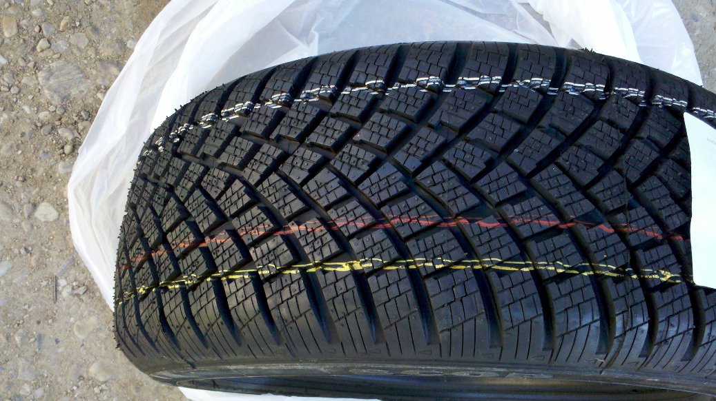

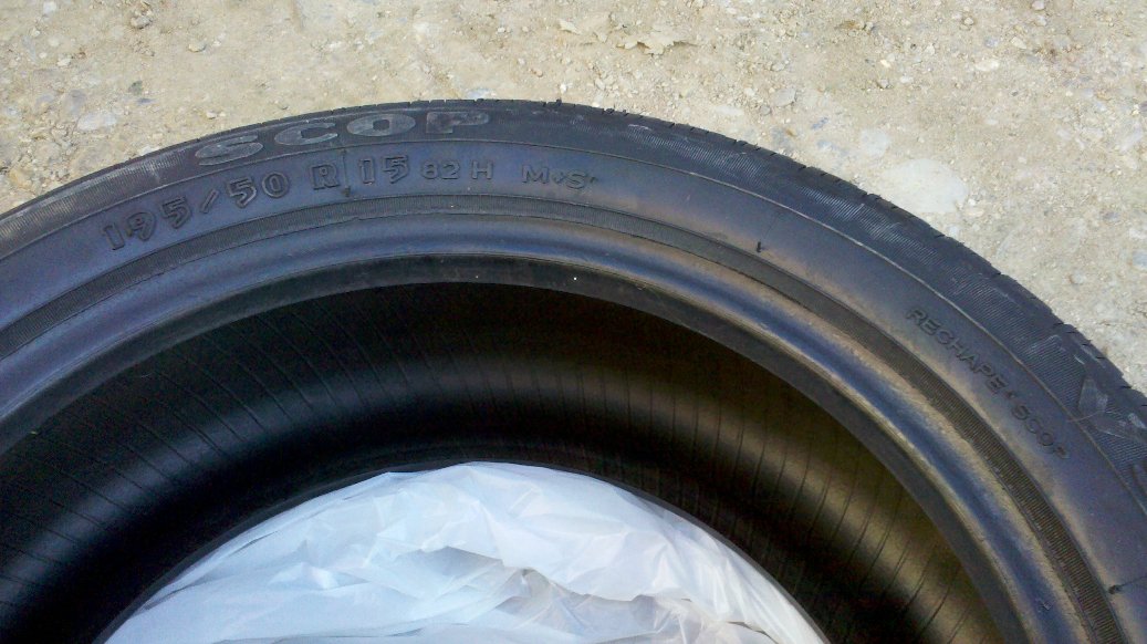

Ieri am luat cauciucuri de iarna resapate Scop pt Lacetti. Nu am gasit dimensiunea originala (195/55/R15) la un pret convenabil, asa ca am luat 195/50/R15. Pretul a fost de numai 154RON/cauciuc, deci 616RON tot setul.
Cateva poze cu achizitia:
post-4287-0-60037700-1319020097_thumb.jpg post-4287-0-06223900-1319020106_thumb.jpg post-4287-0-69691900-1319020110_thumb.jpg
Un coleg de forum a spus ca dupa 1 luna i s-au facut patrate. Sper ca astea sa fie mai bune. O sa va tin la curent cu evolutia lor.
De ce n-ai luat cu 60? Erau mai ok pentru iarna.
Am rulat pe un ford de la firma anul trecut un set de anvelope din acelea si n-am avut probleme cu ele.
Multam de incurajari, sper sa o tina si pe sora-mea cateva ierni fara probleme. Mai ales ca ea merge 3000km/an :D .
Vroiam sa iau 195/55/15 sau 195/60/15 sau 185/65/15 sau 185/60/15 (macar sa fie mai inalta un pic), dar nu aveau pe stoc. Dupa ce am cautat 2 saptamani cauciucuri pe marimile astea am zis ca si daca sunt mai mici nu e mare problema pt mers pe sosele dezapezite. Crede-ma ca ma saturasem de umblat pe la centre de SH si cautat pe net. Acum sper sa nu ajunga pe drumuri unde 1 cm sa faca diferenta... :)
