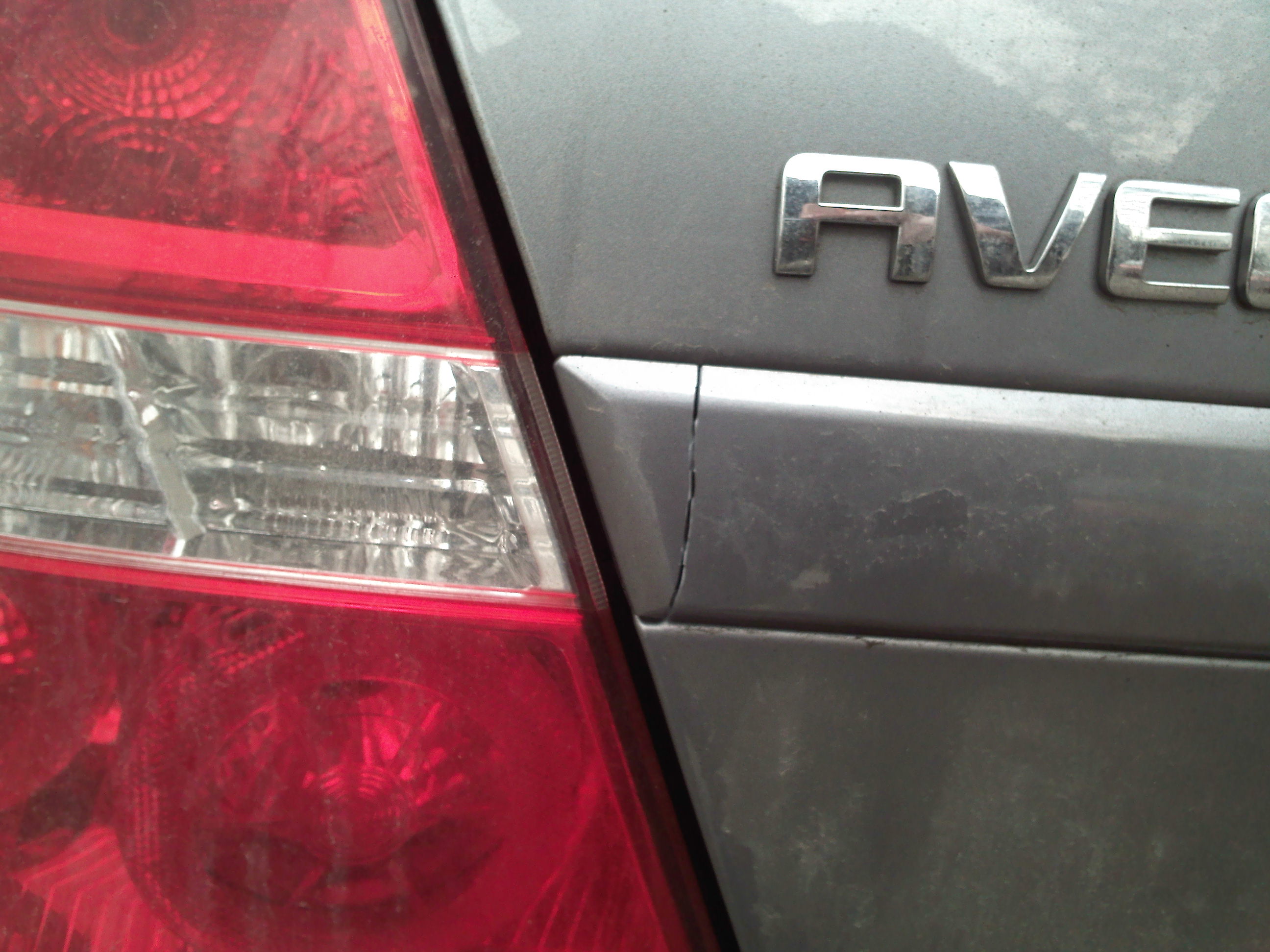

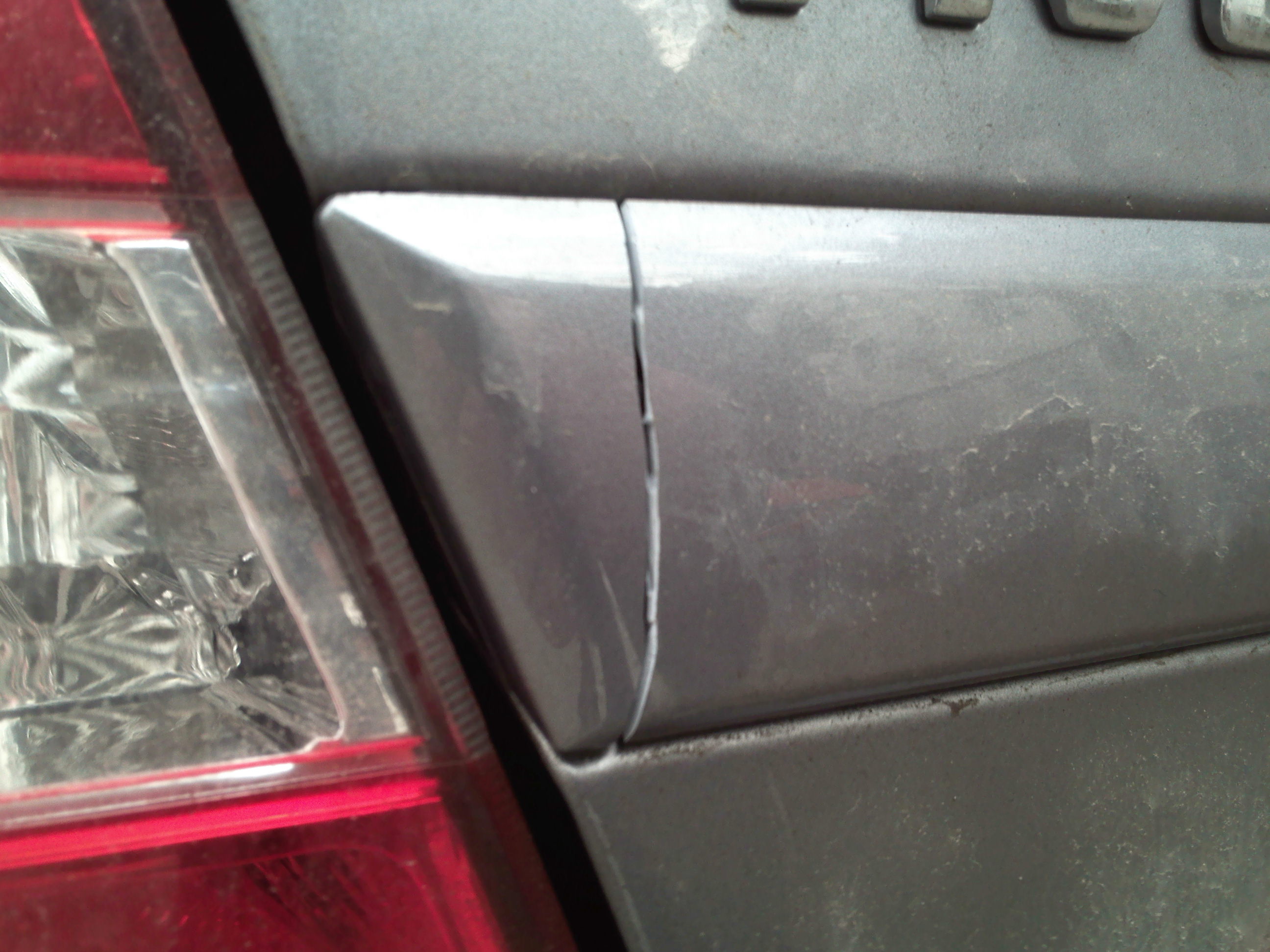

O fi acoperit asta de garantie? Ca nu prea se merita deschis dosar la casco doar pt atat.
A crapat...pur si simplu

offtopic.gif Nu stiu daca merge la garantie dar daca o schimbi iti dau un sfat. Nu o mai fac in culoarea masini baga un nichelat cum sunt modelele americane sa vezi ce bine arata. Daca tot faci o treaba rolleyes.gif
Nu stiu daca se gaseste pe la noi plasticul cromat, poate doar adus de "prin afara" .Oricum, daca nu merge la garantie, probabil va ma ramane asa o perioada, deranjeaza doar estetic, in rest sta foarte bine acolo.
