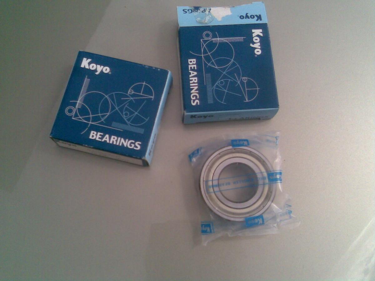

Toyo?
URB, dar nu cred ca mai gasesti...
skf, fag, iar pt buget ruville sau optimal.
Ce rulmenti a-r fi mai de calitate decat cei originali?
N-u sunt.
Toyo?
Koyo nu Toyo.
Da, ai dreptate.  <img src= )">
Si sint rulmenti buni.
