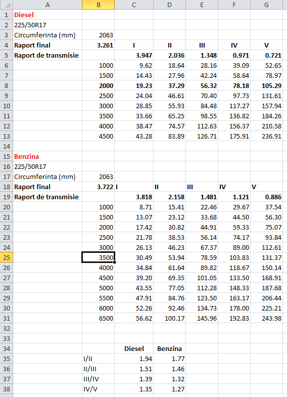

Si eu am un consum mare la aceasta masina ( mare fata de cat este dat in carte - deci suficient pt a reclama ) ; si eu am probleme cu zgomotuml pe scaunul dreapta ; si eu am probleme cu aspectul volanului cat si cu timoneria cutiei,deci nu mi se par ciudate reclamatiile altora.
Rapoartele, cel putin in tr1/2, sunt de kkt. Nu e normal sa trebuiasca turata la 4000 de ture in treapta 1 ca sa ajung la 2000 de ture in a 2-a (adica sa nu accelerez sub cuplu). Treapta 1 este mult prea lunga.
NU exista diesel la drive-test cand am cumparat-o, si probabil nu mi-as fi dat seama de asta la un drive-test de 15-20 min.
Sunt aproximativ la fel de lungi sau de scurte ca la benzina, rapoartele.
Sunt aproximativ la fel in sensul ca sunt 5, dar cam aici se termina similaritatile.
La benzina rapoartele sunt mai scurte, si nu trebuie sa te duci aproape de turatia maxima in treapta I ca sa ajungi la o turatie decenta in treapta a II-a.

Repet: Initial vroiam 1.8. Nu era disponibil, am facut test-drive cu 1.6, si mi s-a parut foarte puturoasa. Mi-a fost frica ca si 1.8 s-ar putea sa nu ma satisfca, drept urmare am plusat si am luat cel mai puternic motor.
